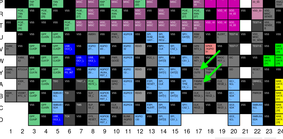

Erster Schritt: Pinout ansehen, nachsehen was die fehlende Feder gemacht hätte. Typischerweise sind ca. die Hälfte der Pins für die Stromversorgung, wenn da einer fehlt, läuft die CPU trotzdem. https://en.wikichip.org/wiki/amd/packages/socket_am5#Pin_Map
Ersatzsockel habe ich noch nicht, mache ich wenn klar ist ob die Reparatur gemacht wird und wie viel sie kostet. Pin scheint ein GPIO oder VSS Pin zu sein.

Melchior R. schrieb: > Pin scheint ein GPIO oder VSS Pin zu sein. Zähl nochmal genau nach. Und auch bei GPIO besteht eine kleine Chance dass dein Mainboard den nicht nutzt, oder evtl. nur irgendeine unwichtige Funktion ausfällt. Also dass z.B. irgendeine LED am Mainboard nicht mehr leuchtet oder du einen anderen Lüfteranschluss benutzen musst.

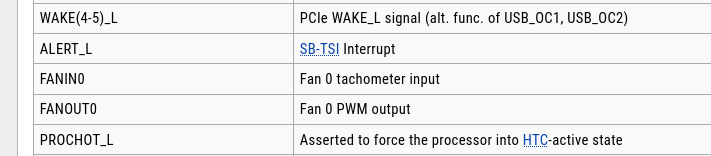

Εrnst B. schrieb: > Zähl nochmal genau nach. Und auch bei GPIO besteht eine kleine Chance > dass dein Mainboard den nicht nutzt, oder evtl. nur irgendeine > unwichtige Funktion ausfällt. Ist der GPIO, hab es mal verbaut und die Lüfter gingen nicht an.
Wie viel kostet das Board? Stundensatz Lötfachkraft sagen wir 120 Euro. Notwendige Zeit eine Stunde, wenn alles gut läuft. Material + Sockel sagen wir 50 Euro brutto. Du musst das Board zum Löter schicken oder hinfahren. 50 Euro. Kostet das Board 1000 Euro? Dann könnte es sich lohnen. Vergiss es. Das lohnt sich nicht, wenn du es nicht zufällig einfach selbst machen kannst.
Melchior R. schrieb: > Ist der GPIO, hab es mal verbaut und die Lüfter gingen nicht an. Du meinst, irgendwelche Board-Lüfter sind direkt mit einem GPIO der CPU verdrahtet? Glaube ich nicht.
Klaus schrieb: > Du meinst, irgendwelche Board-Lüfter sind direkt mit einem GPIO der CPU > verdrahtet? Üblicher wäre ein Controller am SMBus/I²C, aber das AM5-Pinout hat auch ein paar "verdächtig benannte" Pins.

Εrnst B. schrieb: > das AM5-Pinout hat auch > ein paar "verdächtig benannte" Pins. Tja, wenn der TE nicht so ein Geheimnis um den fehlenden Pin machen würde, müsste hier nicht so viel gemutmaßt werden....
