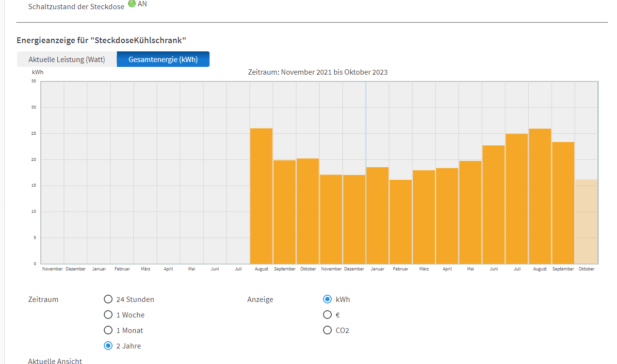

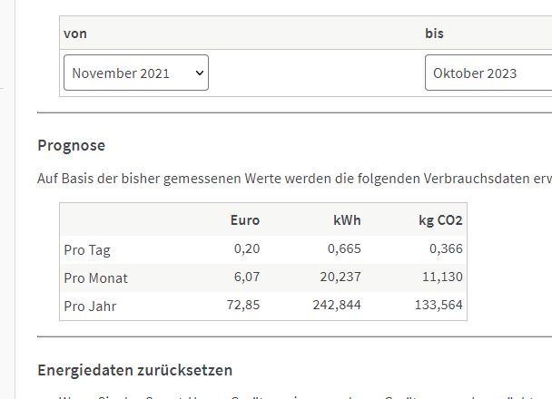

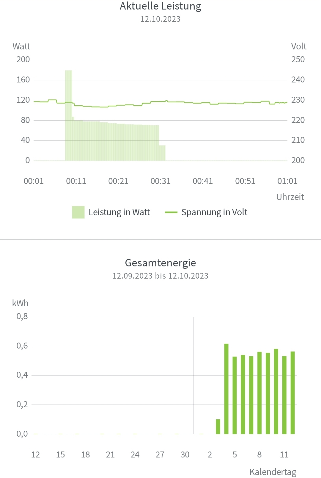

Hm, vielleicht sollte ich bei meinem doch mal über einen Austausch
nachdenken. Der ist zwar gar nicht so klein und mit getrenntem
Gefrierfach (also nicht nur ein Eisfach im Inneren des Kühlschranks)
aber mit euren Werten kann der bei weitem nicht mithalten, sondern so
15..20kWh muss ich dem im Monat schon anbieten, damit die belegten Kekse
hart bleiben. Müsste ich mal über 1-2 Wochen messen.

von Achim M. (minifloat)
Frido J. schrieb:
> Mein 23 Jahre alter Siemens-Tischkühlschrank braucht innerhalb von drei
> Tagen jeweils am Tag 0,37 Kwh,
Mannshohe Bauknecht Kühl-Gefrierkombi, 5 Jahre alt, ~0,6kWh und bestimmt
10x aufgemacht pro Tag. Screenshot der Fritz-Schaltsteckdose zeigt auch
einen typischen Kühlzyklus, siehe Anhang. Ich habe die Dose reihum an
verschiedenen Geräten hängen, einfach um zu sehen, was da wie viel
verbraucht.
mfg mf

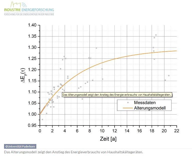

Ulli F. schrieb:
> gähn
https://www.industrie-energieforschung.de/projekte/de/alge_warum_alte_kuehlschraenke_mehr_strom_verbrauchen
Das erklärt, warum ich konstanten Verbrauch gemessen habe :-)
Nach zehn Jahren ändert sich am Verbrauch offenbar fast nichts mehr.
Allerdings ist die Datenlage mit nur 32 Geräten nicht toll. Die extremen
Streuungen zeigen das deutlich und sie schreiben es ja auch selbst:
"Je nach Fertigungsqualität, Bauweise, Größe und anderer Parameter
weichen einzelne Geräte um 15 Prozent nach oben oder nach unten von
dieser Alterungskurve ab."
Da ist die Überschrift des Abschnitts "Kühl- und Gefriergeräte
verbrauchen nach 16 Jahren 27 Prozent mehr Energie" nur sehr vorsichtig
zu halten.
Zwei Geräte haben offenbar auch nach über 20 Jahren nur knapp 16%
Mehrverbrauch, also nicht einmal einen Prozentpunkt pro Jahr.
Vermutlich gehört unser dazu. Der war allerdings damals auch nicht
billig (deutlich vierstellig zu DM-Zeiten) und als freistehender
Kühlschrank ist er gut isoliert und die Isolierung komplett
blechummantelt. Die Rundform trägt natürlich auch zum guten
Volumen/Verbrauchsverhältnis bei.
147kWh sind für das Alter schon wirklich gut aber er war offenbar
nochmal besser. Leider finde ich für meinen keine Herstellerangabe zum
Verbrauch mehr - dafür habe ich gerade gesehen, dass er sogar 222 Liter
Inhalt hat.
Wenn man jetzt annimmt, ein Kühlschrank der neuesten Generation dieser
Größe würde 100kWh nehmen, dann bin ich bei 50x29ct = 14,50€ Ersparnis
pro Jahr. Was kosten die neuen extrem sparsamen Geräte der 200+
Literklasse mit Biofresh? Sagen wir 500€. Dann habe ich über 34 Jahre
bis zur Amortisation. Den Müll/Energieaufwand für Entsorgung und
Herstellung nicht mitgerechnet.
Fazit: lohnt finanziell nicht ansatzweise.
(Davon mal abgesehen, dass der Tausch rein fiktiv ist, weil wir unseren
im Falle eines Defektes auf jeden Fall reparieren lassen werden. Wer
einmal einen Rundkühlschrank benutzt hat, will nie wieder zurück zu den
unpraktischen eckigen Dingern).
Gibt es zu den Vakuumisolierungen eigentlich schon Langzeitstudien?
: Bearbeitet durch Moderator

von Gustav K. (hauwech)
●DesIntegrator ●. schrieb:
> wenn die Effizienz um 15% einknickt, wäre mir das egal ...
Wenn es denn nur 15% wären (siehe Bild). Besonders die Ausreißer der
Messdaten nach oben irritieren.
Die Hersteller nehmen wohl gerne mal ein billigeres Treibmittels zum
Aufschäumen, so dass die Effizienz recht früh in den Keller geht. Warum
auch nicht, merkt ja keiner. Denn der Effizienztest und die Zuteilung
der Effizienzklasse erfolgt ja an einem Neugerät.
Über die Effizienzabnahme der Isolierung muss man als Hersteller ja
keine Angaben machen. Wer testet schon die Isolierung eines 10 Jahre
alten stinkenden Kühlschranks, der eben auf den Müll fliegt.
Beitrag "Re: Realer Energieverbrauch von Kühlschränken"
von Klaus (feelfree)
Und die nach unten nicht?
Nicht wirklich, denn üblicherweise hat man nichts dagegen, wenn eine
Alterung weniger stark ausfällt als erwartet. 15% Reduktion nach 20
Jahren wäre doch mal eine Ansage, dagegen sind 26% nach nur 4 Jahren
nicht so der Hit.

So, an meiner Kühl/Gefrierkombination nachgemessen über etwa eine Woche:
0,804kWh pro Tag (Shelly Plus Plug S). Das sind fast 300kWh pro Jahr.
Bringt mich nicht sofort um, aber ich bin von euren Traumwerten von
etwas über einer kWh pro Woche verdammt weit entfernt.
Der Verdichter läuft jeweils etwa 25..30 Minuten, scheint plausibel.
Temperaturen sind normal gewählt, Temperatur in der Küche sind 19..20°C,
soweit ich das prüfen kann kein Wärmestau oder starke Verschmutzung
hinter dem Gerät. Also wird das wohl wirklich am Alter des Geräts
(schätzungsweise 20 Jahre) liegen, die Isolation heutiger Geräte dürfte
wesentlich besser sein.

von Harald K. (kirnbichler)
Das ist für eine Kühl-Gefrierkombination kein besonders guter Wert, aber
sofern die nicht sehr klein ist, auch einfach noch im Rahmen und
definitiv kein Grund, ein Neugerät zu beschaffen.
Das hat hier nur "Jack" gemeldet:
Jack V. schrieb:
> 1,1kWh (Obacht: nicht Kwh) in der Woche, allerdings kleiner
> Kühlschrank und kleiner Gefrierschrank zusammen.
Und das halte ich für vollkommen unrealistisch. "Jack" hat die weiteren
Rahmenbedingungen auch nicht beschrieben. Weder, wie groß "klein" ist,
noch welche Temperaturen im Geräteinneren herrschen.
Und gerade da sind in diesem Thread einige Exoten unterwegs, die uns
erklären wollen, daß ein Kühlschrank gar nicht dafür da sein muss,
Lebensmittel zu bevorraten, und daher 10° oder auch 12° Innentemperatur
völlig genügen würden. Verderbliche Lebensmittel könne man ja jeden Tag
frisch kaufen.
In Heft 4/23 hat die Stiftung Warentest Kühl-/Gefrierkombinationen
getestet, die geben unter ihren standardisierten Bedingungen Verbräuche
zwischen 112 und 180 kWh/a an. Für Geräte in der 2m-Klasse.
Die Geräte haben zwischen 180 und 200 Liter Kühlschrank- und um die
70..75 Liter Gefriervolumen. Manche haben noch ein Kaltlagerfach, was
das Kühlschrankvolumen entsprechend reduziert.
Die standardisierten Testbedingungen entsprechend nicht unbedingt der
gelebten Realität, "geringe Nutzung, also Lebensmittel lagern, nicht
herunterkühlen, nicht einfrieren, bei 25° Raumtemperatur". Die
Innentemperaturen werden nicht erwähnt (wieso eigentlich?), man wird
aber von den üblichen 8° und -18° ausgehen können.
Wer selbst kocht, wird etwas mehr verbrauchen.
Im Test sind auch ein paar kleinere Geräte enthalten (herunter bis 1.65m
Höhe), die verbrauchen aber nicht weniger.
Das Gerät, das nur 112 kWh/a verbrauchen soll, kostet dafür auch 1500
EUR.
Wer also behauptet, deutlich unter 100 kWh zu liegen, macht irgendwas
grundlegend anderes als eine Kühl-/Gefrierkombination auf normale Weise
zu betreiben.

von Torsten S. (tse)
Also ich werfe einfach mal meine Daten in die Runde, gemessen mit
Fritz!Dect210 an einem Haier B3FE742CMJW.
Die decken sich ja ungefähr mit meinen, auch wenn meine alte Möhre ggf.
etwas darüber liegt. Ich halte das auf jeden Fall für deutlich
plausibler als irgendwas mit einer kWh pro Woche.
