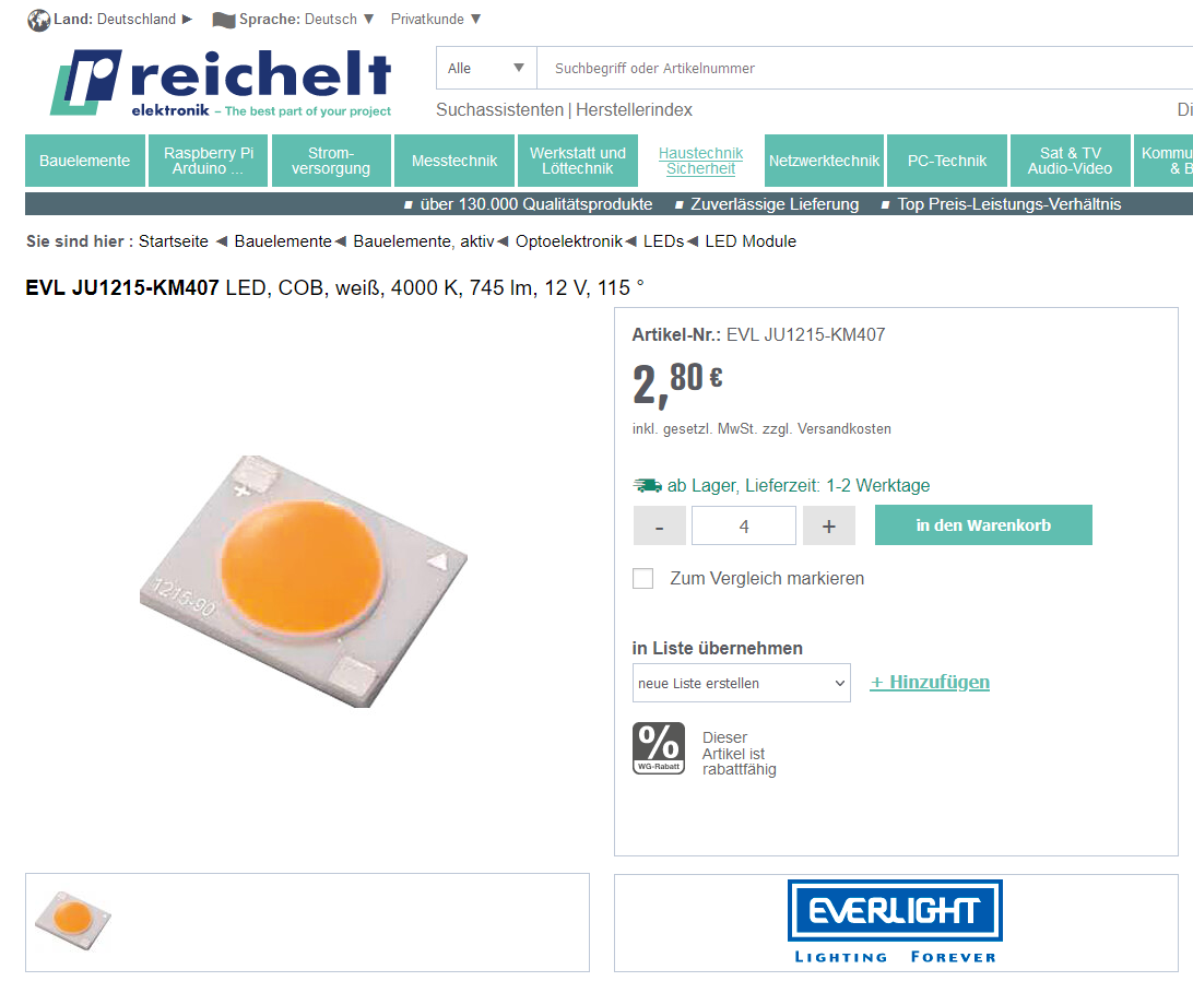

Hallo, wie montiert man COP-LEDs wie die oben gezeigte? Haben die LEDs in der Regel schon einen Klebstreifen auf der Rückseite oder muss man sich dafür eine spezielle Klebefolie besorgen? Und wenn letzteres, was nimmt man da? rhf

Wärmeleitpaste zu einem ausreichend großen metallischen Träger ist üblich. Siehe DaBla der COB-LED.
Wärmeleitpaste ist zwar auch etwas klebrig. Benötigt aber dann noch eine mechanische Komponente, die das Board mit etwas Druck sicher auf dem Kühlkörper fixiert. Wie die Schraube für TO-220er. Wärmeleit*Kleber* liefert das. Aus der Tube oder als Pad / Band. Bei 7 Watt funktionieren evtl auch Standardmaterialien. Bei den 50-Watt-oder-mehr-Boliden müsste man da wohl auch etwas genauer hinschauen. Das Datenblatt ist da wenig hilfreich, kloppt nur die Rahmenbedingungen fest: "Sufficient thermal management must be implemented. Substrate of the positive in temperature must be kept under 105°C at the driving current of 550mA. Otherwise, the junction temperature of die may exceed the limit at high current driving conditions and the LEDs’lifetime may be decrease dramatically." Ansonsten: Suchfunktion. Erste Ratschläge z.B. in Beitrag "High Power LED - Wie befestigen/kühlen?"

Roland F. schrieb: > wie montiert man COP-LEDs wie die oben gezeigte? Ein sehr montagefreundliches Teil , nicht vollflächig rückseitig auf Aluplatine löten, keine rückseitige Isolierung nötig. Man könnte zur Montage auf einem mit dünnster Wärmeleitpaste versehenen Kühlkörper nicht unter 5K/W die extra vom Hersteller angebotene Befestigung verwenden https://www.reichelt.de/cob-halterung-lumawise-z35-fuer-ju1215-amp-2213678-4-p310996.html oder sich selbst was zusammenkonstruieren was mit Federkraft (nicht starr wie eine überpappender Schraubenkopf) l rund um die LED auf den Keramikträger drückt und an die Anschlusspads Drähte anlöten. Aber sicher kein Roland F. schrieb: > Klebstreifen denn zwischen Rückseite und Kühlkörper darf nichts den Wärmetransport verhindern.

TME hat da auch was: https://www.tme.eu/de/katalog/steckverbinder-fur-led_113409/?params=6:1584500_steckverbinder-typ:halter-fur-led&queryPhrase=led Es kann nur etwas mühsam sein, wenn das eigene COB nicht in den Vergleichslisten vorkommt. Dann heißt es mit den dort genannten COB Typen vergleichen, ob die Maß passen und die Goldpads auch an den selben Stellen sind. Wenn es ganz bekloppt kommt, ist die LED günstiger, als ihr Halter ;-) Zwischen COB und KK wenig und gute Wärmeleitpaste dünn auftragen und dann den Halter drüber und dort die Anschlusskabel nur noch einstecken.
Für COB-LEDs gibt es Anschlußelemente/Holder z.B. von Ledil und BLB. Die haben z.T. auch steckbaren Kabelanschluß dabei. Passende Optiken und Reflektoren gibt's auch. Oder man holt sich gleich Bridgelux Vero COBs, bei denen das bereits integriert ist, allerdings ohne die Möglichkeit, Reflektoren darauf anzubringen. Dafür gibt's wiederum eigene Halter. Kühlkörper mit passenden Bohrungen gibt's z.B. von Mechatronix.

Hallo, zunächst vielen Dank an alle die geantwortet haben. Der Hintergrund zu meiner Frage ist die Reparatur einer LED-Wandlampe. Auf Grund der Konstruktion ist eine (auch von mir bevorzugte mechanische Befestigung) der COP-LED nicht möglich. Bleibt nur kleben. Es gibt auch einen verwendbaren Kleber, allerdings ist der sehr teuer (4ml = 20,-€) und es wird zusätzlich ein Aktivator benötigt, der 13,-€ kostet. Alles zusammen, recht viel für 2 kleine Klebungen. Ich habe jetzt als Alternative eine extrem dünne, wärmeleitfähige Klebefolie bei Reichelt gefunden, die zwar auch nicht gerade günstig ist, die ich aber noch bei anderen Gelegenheiten gebrauchen kann. rhf
Roland F. schrieb: > Bleibt nur kleben. Es gibt auch > einen verwendbaren Kleber, allerdings ist der sehr teuer (4ml = 20,-€) > und es wird zusätzlich ein Aktivator benötigt, der 13,-€ kostet. Alles > zusammen, recht viel für 2 kleine Klebungen. JBWeld hätt's auch getan. Hält bis >300°C
