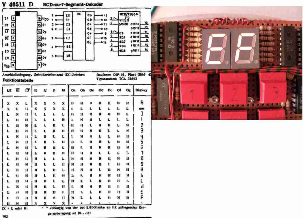

Es gab auf jeden Fall in der DDR so ein CMOS-Teil. Da die DDR nix
wirklich selbst erfunden hat, ist davon auszugehen, dass es auch einen
"internationalen Vergleichstsypen" dazu gab.
Blöderweise habe ich schon vor Jahren die Unterlagen zu diesem
historischen Scheiß weggeworfen. Braucht heute kein Mensch mehr. Das
macht man heute natürlich in einem Mikrocontroller.
von Ingo W. (uebrig) Benutzerseite
Der hieß passenderweise V40511.

nennt
HEX zu 7-Segment: MC14495, DM8880/9368, V40511, D345, D346, CD4311
(CD4511 kann kein hex), CD4368, 74C915 oder eben ein GAL16V8
Aber Beschaffungsquellen ?

Google findet Angebote für den MC14495:
https://elw-elektronik.com/MC-14495-P-HEX-7-SEGMENT-CECODER-LED-DRIVE
und auch bei Aliexpress.
Peter T. schrieb:
> Nun hat sich herausgestellt, solches Zeug wie MC14495 gibt's nur noch zu
> Horrorpreisen.
Wenn es um ein Bastelprojekt geht, könnte man ja auch einen Versuch mit
https://www.mos-electronic-shop.de/40511-40511-etwa-4511-p-555.html
machen, 3 €uro für so ein historisches Bauelement finde ich jetzt nicht
soo teuer.

von Karl B. (gustav)
Irgendwo fliegt der bei mir noch rum.
Wer Ordnung hält, ist nur zu faul zum Suchen. ;-)
ciao
gustav
von Ob S. (Firma: 1984now) (observer)
Also, ich habe zwar die ganze Papier-Unterlagen zu den DDR-ICs schon vor
einiger Zeit weggeworfen, aber ein paar V40511 finden sich auch noch in
meiner Bastelkiste.
Mögen sie dort weiter vor still vor sich hin oxydieren. Nehmen ja nicht
viel Platz weg.
