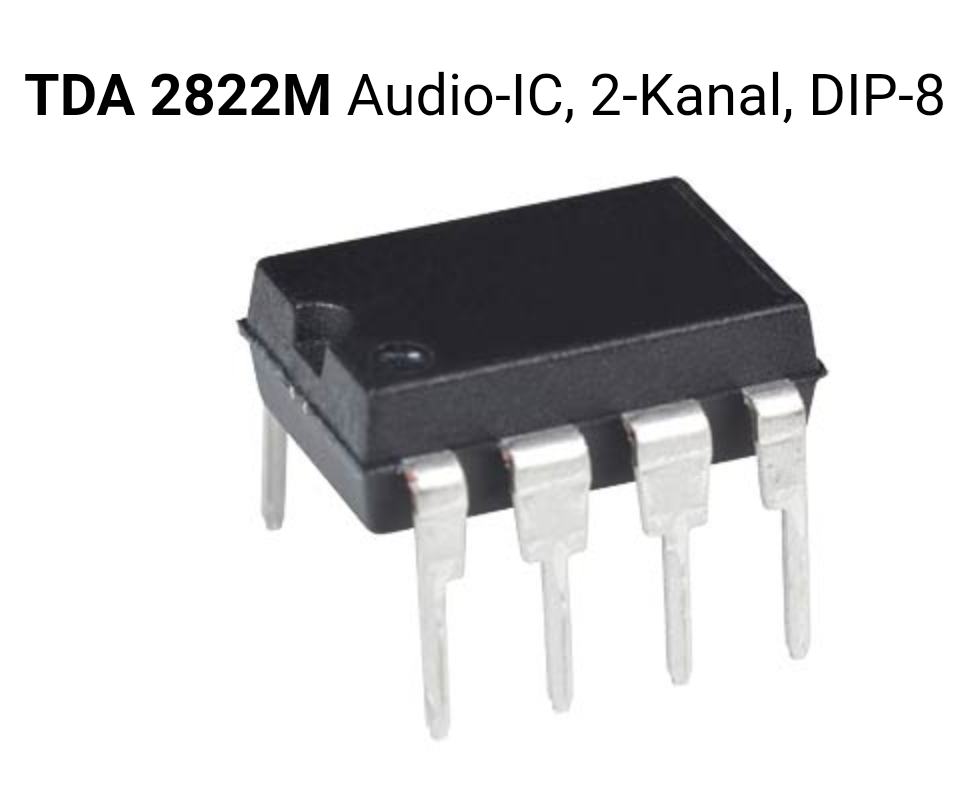

Oder den TDA2822M als Brückenschaltung einsetzen. Der hat aber auch
Ruhestromverbrauch, wenn auch nur sehr gering.

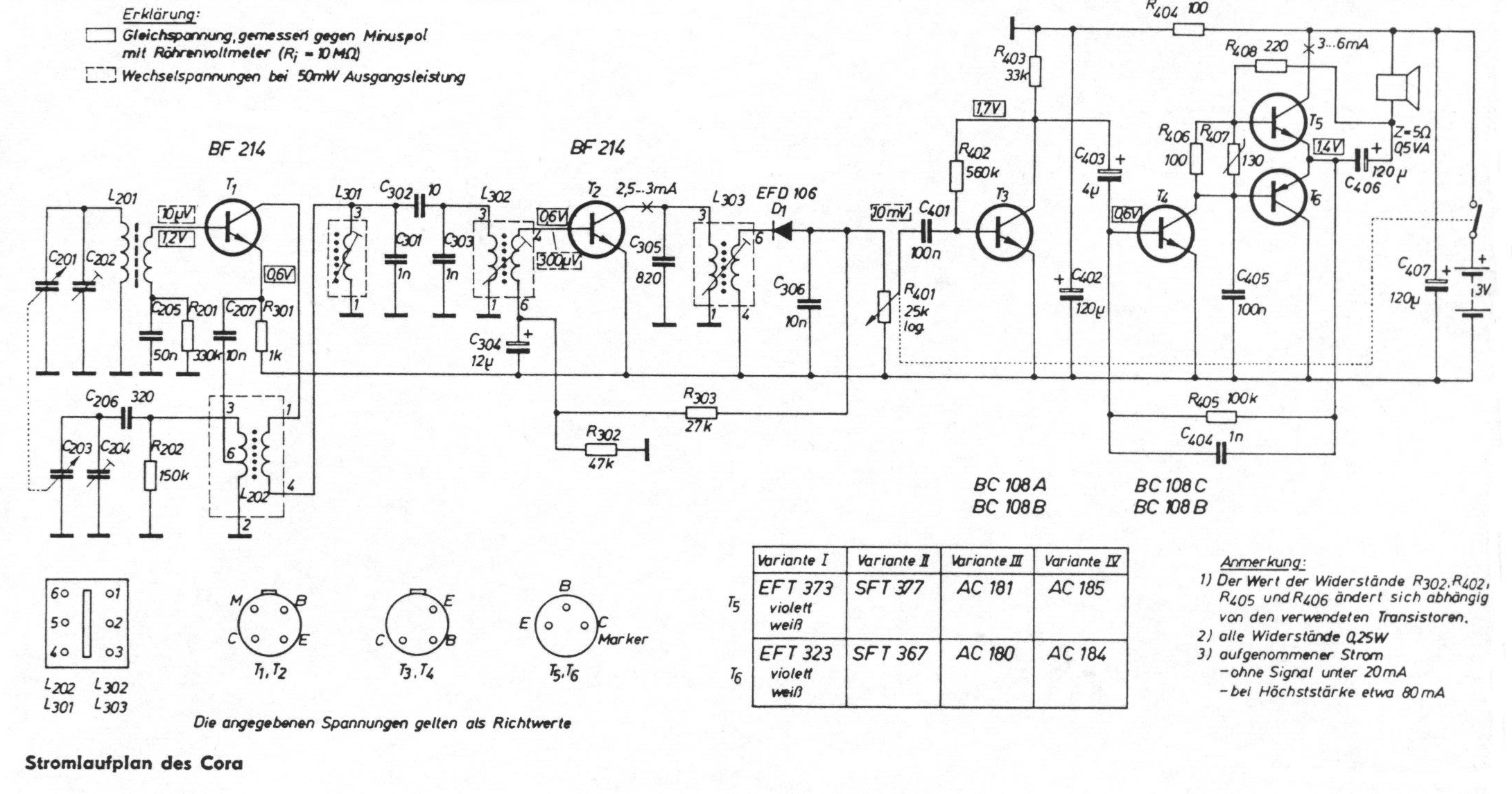

von Günter L. (Firma: Privat) (guenter_l)
von Hannes schrieb:
>Ist es möglich einen Verstärker mittels BC327 und BC337 aufzubauen, um
>den Ton etwas lauter auszugeben und evtl die 0.5W des Lautsprechers
>auszunutzen? Welche Schaltung ist dafür zu empfehlen?
Bau den NF-Verstärker vom Taschenradio Cora nach,
der hat mit nur 3V funktioniert. Schalte aber ein Tiefpass
vorneweg, damit der Verstärker ein analoges Signal bekommt
und keine PWM.

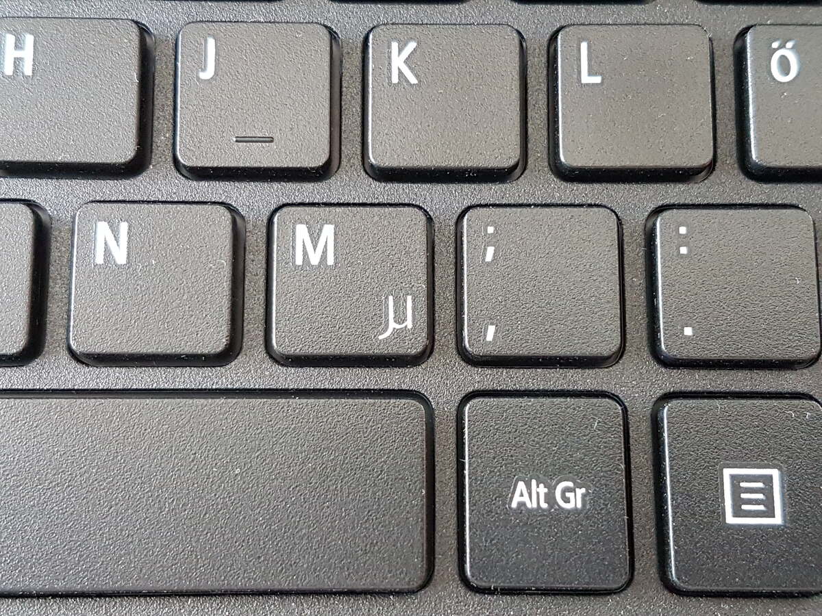

eingeben. Auf deutschsprachigen PC-Tastaturen steht das Zeichen sogar
auf der Tastatur drauf. Und hier wurde ganz offensichtlich ein
deutschsprachiges Tastaturlayout verwendet, wie die korrekt genutzten
Umlaute zeigen.
Beim Mac muss man halt wissen, wo sich das Zeichen verbirgt, aber auch
das ist keine Raketenwissenschaft.

Auf meiner Tastatur ist das "Mikro-Zeichen" übrigens auch nicht zu
finden. Auch nicht auf der zweiten und dritten Ebene! Deswegen nehme ich
einfach völlig schmerzfrei das normale kleine "u" und fertig.

Durch Eingabe von AltGr + M kann man das normalerweise eingeben> µ.

von Enrico E. (pussy_brauser)
Dieter D. schrieb:
> Auf der Smartphone und Tabletttastatur ist das Sonderzeichen meist gar
> nicht, oder nur sehr umständlich, zu erreichen.
😃 Ich hab's gefunden! Und die Alt-Grau-Taste ist direkt neben der
M-Taste. Das Mikrozeichen lässt sich also bequem einhändig erzeugen.
Also zwei Finger, die an derselben Hand dran sind müssen simultan für
die Runterdrückkraft der beiden Tasten benutzt werden, wobei die
Alt-Grau-Taste ein Mikrosekündchen vorher gedrückt sein sollte, damit
nicht versehentlich doch noch ein "m" gezeugt wird.

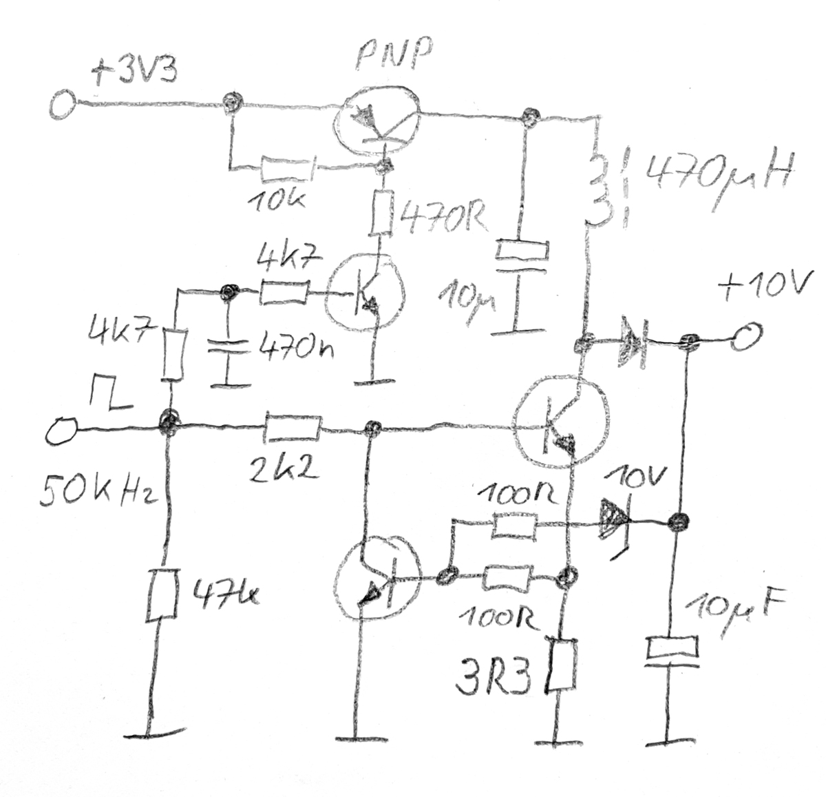

Hannes schrieb:
> Ist es irgendwie möglich die Versorgungsspannung über ein GPIO zu
> schalten?
Wenn du noch einen GPIO übrig hast, dann kannst du damit gleich zwei
Erbsen mit nur einer Gabel aufspießen. Immer wenn es klingelt soll der
GPIO 50kHz ausgeben, nach dem Klingeln soll er wieder auf Low schalten
und dann fließt auch kein Strom mehr.
Mit dem 50kHz Signal wird ein Step-Up-Wandler angesteuert, der die 3,3V
auf etwa 10V anhebt. Damit kann dann ein handelsübliches
NF-Verstärkermodul betrieben werden (LM386).
Gleichzeitig wird ein PNP-Transistor eingeschaltet, der den Wandler und
den NF-Verstärker versorgt.
