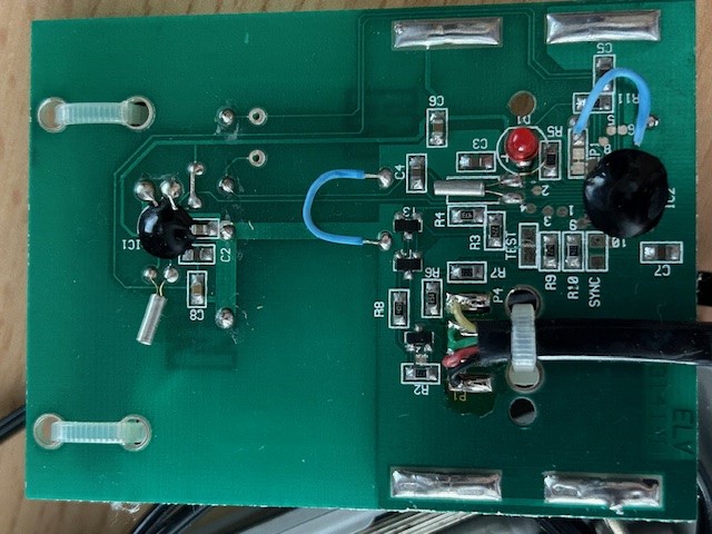

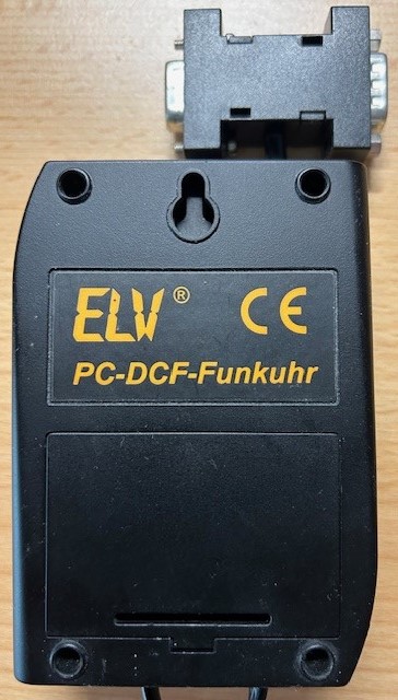

mir ist ein Funkuhren-Modul von ELV in die Hände gefallen. Von ELV
bekommt man ob des Alters keinerlei informationen mehr. Jedoch hat es
die Anschein, dass dieses Modul auf einem 'Vorgängermodell' namens 'DCF
98 PC' basiert (ELVjournal 5..6/98).

IC1 wird der übliche Empfänger-IC sein und IC2 ein fest programmierter
MC, der die Information über RS-232 als String ausgibt.
Reparieren kann man an den beiden Klecksen nichts und auch die Firmware
nicht ändern.

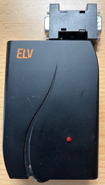

Das Gehäuse ist im Heft 5/98 weiß, scheint aber das selbe Gerät zu sein.

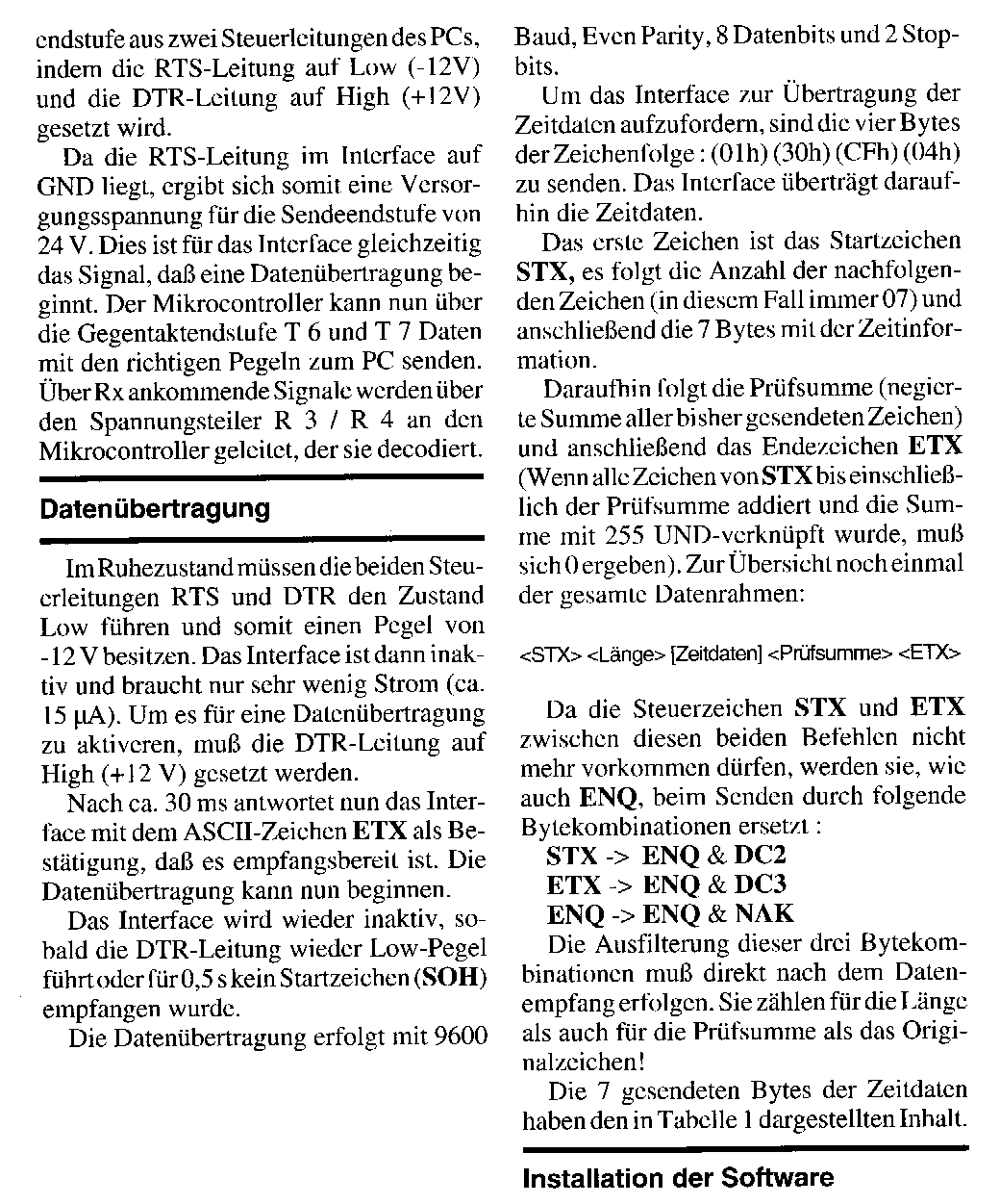

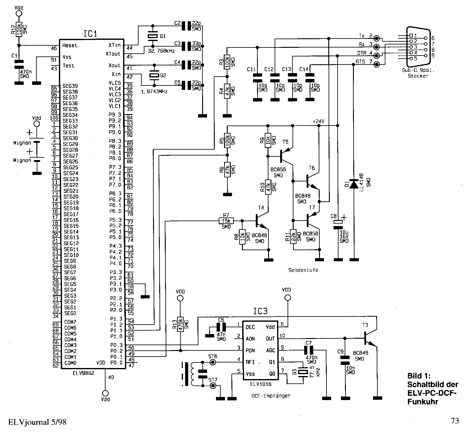

Hier Schaltplan und Beschreibung des Protokolls auf der
RS232-Schnittstelle. Die Spannung wird aus dem angeschlossenen PC
bezogen.
Im Heft 6/98 wird nur noch auf einer Seite die Softwarebedienung
beschrieben. Mit der Software kann man auch automatisch die Uhrzeit eine
"Novell-Servers" korrigieren lassen.

Zum Unterschied zum 'DCF 98 PC' aus dem ELVjournal 5..6/98:
Außer dem weißen statt schwarzen Gehäuse enthält mein Modul noch ein
433MHz Funkmodul für externe Wetter-Funksensoren, soweit mir bekannt,
auf der Rückseite der Leiterplatte (vier Lötstellen unterhalb des
DCF-Chips.
Und ja, am interessantesten ist das Protokoll der gefunkten Infos. Die
beiden genannten Beiträge aus dem ELVjournal liegen mir vor. Es gibt
auch Unterschiede zwischen der vorgefundenen Elektronik und dem
Schaltplan. Daher wäre es gut wenn sich jemand melden würde der Infos
genau zu diesem meinem Modul hat.

Wiseo auch? Das IC2 ist doch als COB auf der Platine. Ebenso wie IC1.
Wieso hat IC1 dann im Schaltplan einen Namen "ELV9862"?
Anscheinend kann der Controller noch mehr, die vielen Anschlüsse
SEG0..39 und COM0..7 deuten auf ein LCD-Display hin, das damit
angesteuert werden könnte.
