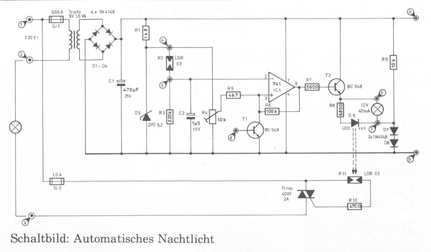

Gerade zufällig im Heft 1979-03 gesehen: Ein 400V Triac ohne Snubber. Nach meinem Kenntnisstand ein double-fail. Im Heft 1979-02 gibt es den selben Fehler beim Belichtungstimer. Kann es sein, dass man 1979 noch nicht mit Spannungsspitzen rechnen musste?
Damals haben sich die Teile und auch die Leute noch nicht so angestellt...
Steve van de Grens schrieb: > Kann es sein, dass man 1979 noch nicht mit Spannungsspitzen rechnen > musste? Da gab es noch genügend ohmsche Lasten und Motore direkt am Netz. Aperiodischer Kriechfall würde das schon recht gut beschreiben.
Steve van de Grens schrieb: > Ein 400V Triac ohne Snubber. > Nach meinem Kenntnisstand ein double-fail. 400 Volt bietet etwas wenig Reserve. Ein Snubber ist für eine ohmsche Last (Glühlampe) nicht sinnvoll. Die ganze Schaltung ist bekloppt, wenn der LDR nicht niederohmig genug wird, stirbt der (oder das?) Triac mangels Triggerstrom.

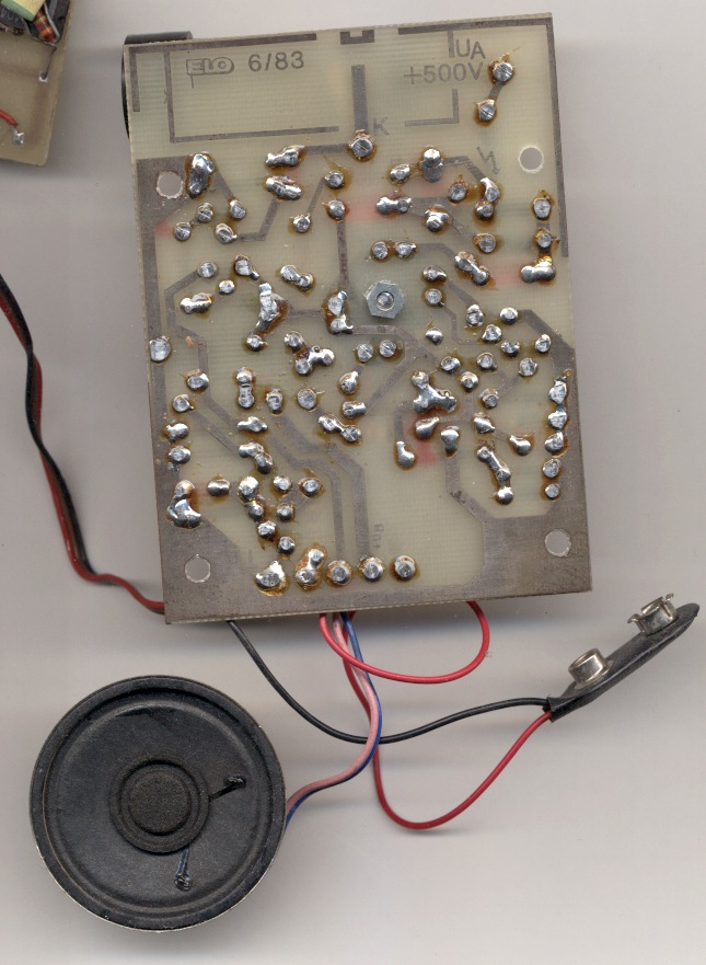

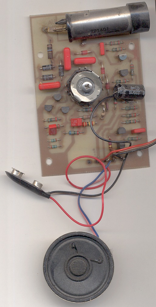

> Thema Geigerzähler Im Tschernobyl-Jahr gab es auch ein Sonderheft im A5-Format zum Thema. Darin Reklame für zwei Geigerzähler, der GMZ1 (hier beschrieben) und GMZ2 mit LCD-Zähler, beide mit dem Valvo-Zählrohr ZP1310 Ich habe damals einen Bauvorschlag der Elo nachgebaut, eine Sammelbestellung der ZP1401 von Valvo zusammen mit Kollegen wurde schon ein Jahr später geliefert. Die Bauanleitung von 1983 wurde 1986 nochmal veröffentlicht. Datenübersichten der Zählrohre; https://www.activeradsys.com/tp/images/Ambrinf/Zaehlrohre_2013.pdf https://cdn.gotopeo.com/content/uploads/2021/05/13154127/cen_15_geiger-selection-guide_datasheet_peo.pdf ZP1401 kann auch Alphateilchen nachweisen, dazu muss der schwarze Deckel abgenommen werden. > Inhaltsverzeichnisse zu runterladen Herr Prenning wird über die Neuigkeit nicht erbaut sein, hier sein ELV_Inhaltsverzeichnis der betreffenden Jahre: https://sites.schaltungen.at/elektronik/elvjournal/elvjournal-inhaltsverzeichnis/g-bis-l.html Der GMZ2 war schon im nächsten Heft 5/86 enthalten. Die Tabellen kann man mit copy&paste in LibreOfficeCalc "einfügen".

Steve van de Grens schrieb: > Kann es sein, dass man 1979 noch nicht mit Spannungsspitzen rechnen > musste? Man wusste damals nicht so viel, dachte 220 x 1.4 wären 310 und 400 reichen dann dicke. Es gibt ja heute noch Leute, die das glauben.

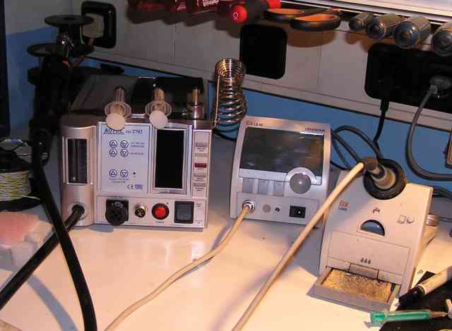

Moin, https://files2.elv.com/public/downloads/journal/elvjournal_1981_18.pdf Seite 48ff ELV-ELO-ERSA LS 7000. Heute immer noch im täglichen Gebrauch. Allerdings damals aus der ELO entnommen, die mein Vater monatlich bekam. Verbaut mit LED-Anzeige im 19" Gehäuse und eines im kleinen Gehäuse mit dem Formfaktor der Größe aktueller Wellerstationen für den mobilen Einsatz. Alle paar Jahre wird mal ein Telefunken U106BS gefraggt. Habe aber einen kleinen Vorrat und auch entsprechende Lötkolben (Ersa TE50 80 Watt) aufgekauft. Holger
Holger D. schrieb: > Moin, > https://files2.elv.com/public/downloads/journal/elvjournal_1981_18.pdf > Seite 48ff ELV-ELO-ERSA LS 7000. > > Heute immer noch im täglichen Gebrauch. Bei mir seit 40 Jahren auch, seit kurzem mit einer Quicko T12-952 und dem Yihua 858D ergänzt. Ersatz TE50 hab ich als Reserve :-) Butzo*aussen
Klaus B. schrieb: > Bei mir seit 40 Jahren auch, seit kurzem mit einer Quicko T12-952 und > dem Yihua 858D ergänzt. Ersatz TE50 hab ich als Reserve :-) Oh man - hätte ich damals gewusst das es diesen Schaltplan gibt... Ich habe mir vor ca. 35 Jahren mühevoll eine original Ersa-Station zerlegt und nachgebaut... Sie ieß glaub MS-8000 - der Schaltplan ist jedenfalls sehr ähnlich

Holger D. schrieb: > https://files2.elv.com/public/downloads/journal/elvjournal_1981_18.pdf > Seite 48ff ELV-ELO-ERSA LS 7000. Ja die hatte ich auch sehr lange, aber mit einem gelben Handstück. Leider ging selbiges irgendwann kaputt und es gab keinen Ersatz mehr. Ich meine aber, daß ich die Station noch rumliegen hab.
Crazy H. schrieb: > Ja die hatte ich auch sehr lange, aber mit einem gelben Handstück. > Leider ging selbiges irgendwann kaputt und es gab keinen Ersatz mehr. Ersa hat die Station doch auch unter eigenem Namen vertrieben. Ersa 6000 oder so. Die war doch mal recht verbreitet. Gab es dafür auch keine Ersatzkolben?
Soul E. schrieb: > Crazy H. schrieb: >> Ja die hatte ich auch sehr lange, aber mit einem gelben Handstück. >> Leider ging selbiges irgendwann kaputt und es gab keinen Ersatz mehr. > > Ersa hat die Station doch auch unter eigenem Namen vertrieben. Ersa 6000 > oder so. Die war doch mal recht verbreitet. Gab es dafür auch keine > Ersatzkolben? Weiß ich nicht, ich hab dann aufgegeben und die ELV-gelabelte Ersa LS60 gekauft. Inzwischen bin ich bei (schäm :-D) Weller gelandet.
Soul E. schrieb: > Crazy H. schrieb: >> Ja die hatte ich auch sehr lange, aber mit einem gelben Handstück. >> Leider ging selbiges irgendwann kaputt und es gab keinen Ersatz mehr. > > Ersa hat die Station doch auch unter eigenem Namen vertrieben. Ersa 6000 > oder so. Die war doch mal recht verbreitet. Gab es dafür auch keine > Ersatzkolben? Der Lötkolben und der Leistungsteil der Schaltung sieht ähnlich aus wie bei der MS-6000 (hab eine, die immer noch 1a geht). Aber die MS6000 hat keine Digitalanzeige. Edit: Nee, ich sehe gerade, dass da ein Thermoelement im Kolben ist. Meines Wissens hat die MS6000 das nicht, sondern diese Regelung über den Heizungs-Widerstand.

Crazy H. schrieb: > Ja die hatte ich auch sehr lange, aber mit einem gelben Handstück. > Leider ging selbiges irgendwann kaputt und es gab keinen Ersatz mehr. > Ich meine aber, daß ich die Station noch rumliegen hab. Das hier ist die entsprechende Ersa-Station https://www.wolfgangrobel.de/arcadetech/ersams.htm
