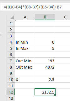

Praktisch für soetwas ist die map()-Funktion von Arduino:
long map(long x, long in_min, long in_max, long out_min, long out_max)
  return (x - in_min) * (out_max - out_min) / (in_max - in_min) + out_min;
Quelle: https://www.arduino.cc/reference/de/language/functions/math/map/
Ergibt mit deinen Zahlenwerten 2132 als Ergebnis (2132.5, weil kein Long
bei Excel)

Basierend auf der Annahme, der ADC ist linear genug und deine
Eingangswerte stimmen, dann kommt man rechnerisch immer auf 2132 bei
2.5V.
Deine Rechnung ist richtig und dein erwartetes Ergebnis ist falsch.

2.5 V ist der arithmetische Mittelwert von 0 V und 5 V, aber 2221 ist
nicht der arithmetische Mittelwert von 193 und 4072, denn dieser ergibt
sich zu (193 + 4072)/2 = 2132.5. Die Funktion A(U) mit A = ADC-Output
und U = Eingangsspannung ist also nicht linear. Dafür muss es
irgendeinen Grund geben, der sich aus Deiner Schaltung ergibt. Diesen
Grund gilt es zu identifizieren und daraus die entsprechende Mathematik
abzuleiten, um so zu wissen, welche Art von Nichtlinearität vorliegt.
Mit dieser Information kannst Du dann darauf...

von Andreas M. (amesser)
Z.B. Max Z. schrieb:
> Und es besteht auch ein großer Unterschied zwischen "kritischer
> Bemerkung" und unhöflichem, großkotzigen Rumpampen,
Unhöflich ist es falsche Angaben zu machen wenn man von anderen Hilfe
will. Während 2,5V tatsächlich die Hälfte von 5.0V ist, ist (1.79-0.16)V
weit weg von der Hälfte von (3.28-0.16)V.

von Martin J. (martiko)
Außerdem wäre auch noch zu klären, was genau Du damit meinst:
>Das würde ich jetzt gerne so skalieren, dass der komplette bereich von 0
>(0V) bis 4095 (5V) genutzt wird.
Das finde ich nämlich alles andere als eindeutig. Heißt das, Du suchst
eine Funktion f mit der Eigenschaft f(192) = 0 und f(2221) = 2048 und
f(4072) = 4095? Wenn ja: Wozu? Was soll f können, was eine Funktion g
mit der Eigenschaft g(192) = 0 und g(2221) = 2.5 und g(4072) = 5 nicht
kann?
> Allerdings funktioniert das nicht, da dieser Weg bei 2,5V
> Eingangsspannung nicht 2048 ergibt, sondern 2132. Wo ist mein
> Denkfehler? Wie berechne ich das richtig?
Wie schon mehrfach bis zu Erbrechen klargestellt wurde, Deine Werte
bilden eine nichtlineare Funktion, d.h. die Geradengleichung kann darauf
nicht angewendet werden.
Peter D. schrieb:
> Du solltest also erstmal die Fehlerquelle ermitteln.
Seine Fehlerquelle ist, das er nicht rechnen kann. Die Werte aus dem
Eröffnungsbetrag waren Fantasiezahlen. Etwas Später:
> - Minimum ca. 0,156V
> - Mittelwert ca. 1,79V
> - Maximum ca 3,28V
Der sogenannte Mittelwert seine Spnnungen liegt gar nicht in der Mitte:
(3,28+0,156) / 2 ~ 1.72.
von Klaus K. (Gast)
Das hat er, der TO hat (auf drängende Nachfrage) auch drei (tatsächlich
ermittelte) Paare Analog|Digital genannt, die auf einer Geraden liegen:
Beitrag "Re: ADC-Wert skalieren"
* #1  0,156 ->  193
* #2  1,79  -> 2221 (denn nent der TO aber Mittelwert statt Mittenwert)
* #3  3,28  -> 4072
Und das will der TO durch etwas was er "Skalierung" nennt, dahingehend
verbogen haben, das es "erscheint" wie:
* #1*  0,00  ->    0
* #2*  2,50  -> 2048
* #3*  5,00  -> 4095
Mit dem Vorschlag, das (wie beliebig andere Zuordnungen eingelesener
Wert -> verarbeiteter Wert) über eine LookUp-Table zu realisieren weiß
der TO wohl nichts anzufangen. Nicht bekannt ist, wie mit Werten kleiner
0.156 und größer 3,28 zu verfahren ist.

Finde ich nicht. Ein Kommentar dahinter wäre hilfreich. Die Methode an
sich ist mir allerdings geläufig.
Wenn du das unbedingt willst, dann über 2 einzelne Geraden so wie im von
dir irrtümlich neu angetriggerten
Beitrag "Wertebereich skalieren und Offset ausgleichen" recht weit unten.
Kurz: dein Problem hat nichts mit dem Compiler zu tun, auch wenn du dort
den Schuldigen suchst.
Du solltest einfach mal deine Kennlinie aufzeichnen. Hilfreich wäre dann
auch, ein paar mehr Stützpunkte der Kennlinie zu haben, wenn du schon
erkennst, dass sie nicht linear ist.

von Norbert (der_norbert)
Auf dem PC ein passendes Polynom berechnen:
#!/usr/bin/python3
import numpy as np
def pc_berechnung():
    adc = [193, 2221, 4072]
    voltage = [0.0, 2.5, 5.0]
    a, b, c = np.polyfit(adc, voltage, 2)
    print(f'a, b, c = {a}, {b}, {c}')
pc_berechnung()
Ergebnis:
a, b, c = 3.038919010942562e-08, 0.0011593821124328478,
-0.22489271464192534
Auf dem Microcontroller (hier mit Micropython):
#!/usr/bin/python3
def µC_poly(a,b,c):
    def f(x):
        return a * x**2 + b * x + c
    return f
def µC_test():
    a, b, c = 3.038919010942562e-08, 0.0011593821124328478, -0.22489271464192534
