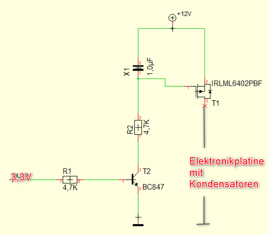

Ich hab jetzt schon einiges recherchiert. Aber eine komplett fertige Lösung für meine Anwendung war noch nicht dabei. Meine Anforderungen: -Schalten von 12V/max 500mA mit 3.3V per uC -HighSideSwitch, da eine Platine eingeschaltet werden soll, bei der GND nicht geschaltet werden kann. -Schaltfrequenz: Alle paar Sek -Strombegrenzung beim Einschalten (Soft Start), aufgrund von Kondensatoren in der Last -Die Schaltung sollte für den Produktivbetrieb (Hobbyprojekt) ausgelegt sein, aber auch nicht überdimensioniert. Aus dem was ich gefunden habe, ist jetzt diese Schaltung entstanden. Allerdings habe ich die Widerstände und den Kondensator erstmal abgeschätzt. Mich würde interessieren, ob diese Schaltung mit den Bauteilen grundsätzlich für meine Anforderungen funktionieren könnte. Mit der Schaltung wirkt die Strombegrenzung nur beim Einschalten. Gäbe es auch eine Variante, wo der Strom dauerhaft begrenzt wird? Ich bin schon gespannt.

Hans schrieb: > Ich hab jetzt schon einiges recherchiert. Aber eine komplett > fertige Lösung für meine Anwendung war noch nicht dabei. Doch, gibt es. > -HighSideSwitch, da eine Platine eingeschaltet werden soll, bei der GND > nicht geschaltet werden kann. > > -Schaltfrequenz: Alle paar Sek > -Strombegrenzung beim Einschalten (Soft Start), aufgrund von > Kondensatoren in der Last Alle paar Sekunden, und da sind dann große Kondensatoren im Spiel? Was wird da denn geschaltet? > Ich bin schon gespannt. Ich bin gespannt wie der P-Mosfet sperren soll🤔 Wenn T2 sperrt hängt das Gate von T1 in der Luft. X1 soll vermutlich für den Softstart zuständig sein. Das ist aber Murks.

> Ich hab jetzt schon einiges recherchiert. Klingt nach tagelanger Sklavenarbeit. Ich hoffe du wurdest dabei nicht zu sehr geschlagen. > Aber eine komplett fertige Lösung für meine Anwendung war noch nicht dabei. Erschreckend der Zustand unserer Welt! :) Du koenntest dir einfach sowas kaufen: https://www.farnell.com/datasheets/2049510.pdf Nennt sich Loadswitch und gibt es BERGEWEISE von verschiedenen Herstellern. Oder du baust die dort sichtbare Innenbeschaltung nach. Es gibt auch noch jede Menge Spezialzeugs wenn du mal nach automotive loadswitch suchst. Sind vermutlich etwas ueberdimensioniert weil die fuer Endkunden/Autos Idiotensicher sein muessen. Haben aber oft noch andere nuetzliche Feature wie z.B Strommessung. Vanye
Vanye R. schrieb: > Nennt sich Loadswitch Ich würde nach "Smart Highside Switch" suchen... Hans schrieb: > -Strombegrenzung beim Einschalten (Soft Start), aufgrund von > Kond1.ensatoren in der Last Wieviel Energie muss der Schalter dank dieser Strombegrenzung aushalten? Stichwort "I2t", also: eie lange dauert dieser Einschaltvorgang und wieviel Strom fließt dabei? Meine Prognose: von dir gewählte winzige Mosfet wird nicht viele Einschaltvorgänge überleben. Dann gibt es noch ein paar Designprobleme in deiner Schaltung: 1. Dein Kondensator X1 bewirkt übrigens nicht das, was du willst. Denn der sorgt im Ergebnis lediglich dafür, dass der Mosfet ein wenig später einschaltet, aber ebrn nicht, dass er "langsam" einschaltet. Dort im Beitrag "Re: FET bewusst langsam schalten" gibts den Grund und 2 Stunden später den Schaltplan: wenn der Kondensator zwischen D und G geklemmt wird, gibt das einen niedlichen Miller-Integrator und ein langsames "Hochfahren" der Ausgangsspannung. 2. Du kannst den Mosfet nie wieder ausschalten, weil ein GS-Widerstand fehlt.
