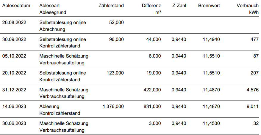

Dieterich schrieb: > Aber eine kWh Gas auf der Rechnung (seltsamer weise nicht m³ was bei Gas > doch logischer wäre) Das Gas hat teilweise unterschiedliche Brennwerte, das muss man also anpassen. kWh ist hier also der logische Wert. Beim Gas geht noch etwas Wärme durch den Schornstein verloren, das muss man mit einberechnen, nur ist das durch die Daten der Geräte nicht enfach, die Geräte haben oft einen Wirkungsgrad von über 100% ... wo man dann schon weiß dass die sich da etwas schön gerechnet haben. Ich würde damit rechnen dass ich aus 1kWh Gas auch etwa 1kWh bekomme, obwohl es vielleicht 5-10% weniger sein werden. Viel wichtiger ist aber der Preis und der liegt bei Gas bei 12,5 Cent/kWh. Strom kostet noch etwa 40 Cent/kWh. Falk B. schrieb: > Was wäre, wenn deren Zahl durch Schrumpfung in den nächsten 50 Jahren > wirder auf 500 Millionen oder weniger fallen würde? Geht dann Afrika > unter? Die würden dann ihre Probleme überwinden können und man würde nicht mehr so viel Buschfleisch benötigen um die Bevölkerung zu ernähren, denn dadurch sterben dort eben auch Arten aus, weil sie überjagt werden. In 50 Jahren sollen dort 4,8 Milliarden bis 5,2 Milliarden Menschen leben. Oder wir nehmen sie bei uns auf, jedenfalls ist das die Lösung unserer Politiker. Europa hat 600 Millionen Menschen, mal schauen wie viele wir aufnehmen können. Hungersnöte, Kriege und Krankheiten haben den Menschen in Afrika noch nie etwas ausgemacht, die Bevölkerungszahlen sind die ganze Zeit gestiegen. Hier in Europa hat man keine Probleme und die Leute fragen sich ob sie ein zweites Kind in die Welt setzen können, weil es ja so viele Kriege und Überbevölkerung gibt, da kann man ja kein Leben in die Welt setzen. Wenn man sich die Argumente anhört und dann die Leute in Afrika sieht die echten Krieg und echte Überbevölkerung erleben, dann scheinen die Deutschen/Europäischen Argumente vollkommen an den Haaren herbei gezogen. Wir sehen doch dass es geht. Die Leute in Afrika halten und für eine verweichlichte Wohlstandsgesellschaft. Einfach mal mit den Leuten reden, die sind in aller Regel sehr nett.
Mike J. schrieb: > Beim Gas geht noch etwas Wärme durch den Schornstein verloren, das muss > man mit einberechnen, nur ist das durch die Daten der Geräte nicht > enfach, die Geräte haben oft einen Wirkungsgrad von über 100% ... wo man > dann schon weiß dass die sich da etwas schön gerechnet haben. Richtig, Erdgas wird eh auf den Brennwert und nicht den Heizwert abgerechnet.
(prx) A. K. schrieb: > Die Schlüsse, die man daraus zieht, sind etwas verschieden. Manche > versuchen, an die Ursache zu gehen. Andere bauen lieber Mauern und > Panzer, um sie abzuwehren. Naja, das Problem ist einfach dass wir nicht in der Lage sind die Ursachen zu beeinflussen. Unsere Politiker schicken viel Geld nach Palästina, die bauen damit Waffen und metzeln damit unschuldige Israelis nieder. Unsere Politiker scheren sich einen Dreck darum was mit dem Geld gemacht wird, man gibt es aus und hat dann so ein mollig warmes Gefühl etwas ganz tolles gemacht zu haben. In Afrika gibt es ja das Selbe Problem, die lokalen War-Lords bekommen von den Europäischen Firmen und Politikern Geld um ganz viel gutes zumachen, kaufen sich dann aber Soldaten um die Bevölkerung zu unterdrücken. Diese Massen an Blauhelmen die da rum laufen geben da zwar auch ihr Geld aus, dadurch steigt dann aber eben auch der Preis für Lebensmittel, wodurch die lokale Bevölkerung sich die Produkte nicht mehr leisten kann und sich beschweren dass die Blauhelme zu einem Problem werden. Manche profitieren davon, aber die meisten Menschen eben nicht.
Thomas U. schrieb: > Ergänzung: > Heute kam die Jahresabrechnung für Gas. > Ergebnis? > Der Bezug ist 8% HÖHER als in den letzten Jahren. Und das bei einem > vergleichsweise milden Winter. > Da lässt sich mit der Korrektur also doch ein klitzekleiner Extragewinn > erzielen. Alles natürlich im erlaubten Rahmen... Wenn Du an der korrekten Einstellung zweifelst, mess doch einfach den Druck nach.
Ralf X. schrieb: > Richtig, Erdgas wird eh auf den Brennwert und nicht den Heizwert > abgerechnet. Das ist nur die halbe Wahrheit. Abgerechnet wird nach Brennwert und Zustandszahl! Deshalb schrieb ich schon früher in diesem Thread: CA schrieb: > Daß die Dichte des Gases, somit dessen Volumen, auch von der Temperatur > abhängig ist, ist dir nicht klar? > > Deshalb gibt es zur Gasrechnung die Angabe der Zustandszahl und des > Brennwertes.
