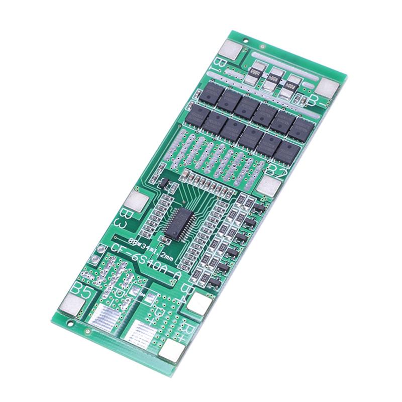

von Wael B. (binwael)
Kann jemand zu meine Frage was sagen? und zwar, ich suche einen guten 6s
BSM, wie auf dem Bild, kann jemanden was empfehlen?
Danke!
von Thomas R. (thomasr)
Und was ist an dem alten Deye BMS falsch/defekt? Wenn du das in ein Deye
Gehäuse bauen willst muß das schon auch von den Abmessungen etc. passen.
Dafür gibt es beim Ali einiges im Komplettset, sogar mit Gehäuse (ohne
Zellen)
Ob das beigelegte BMS etwas taugt würde doch nur ein Test belegen.
Nein, original Gehäuse und Zellenhalter sind vorhanden, wollte nur gute
BSM besorgen und Kippschalter einbauen ;-)
von H. H. (Gast)
> guten 6s
Das ist für LiIon, nicht für NiMH.
