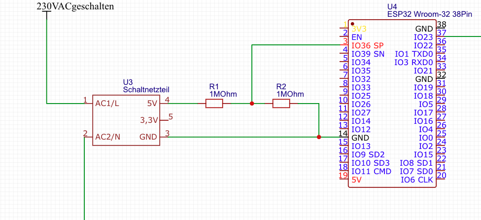

was passiert mit der Sekundärspannung eines 230VAC / 5VDC Netzteiles
beim abschalten der Primärspannung?
Ich habe leider kein Oszilloskop zur Verfügung jedoch beobachte ich mit
meinem Multimeter, dass die Spannung kurzzeitig von 5,4V auf etwa 7,6V
ansteigt und dann langsam abfällt. Lässt sich diese Spannungsspitze
"dämpfen"?
Warum das für mich relevant ist? Ich versuche kostengünstig/ mit
einfachen Mitteln das Anliegen einer 230VAC Spannung mit einem ESP32 zu
erkennen. Dafür verfolge ich aktuell folgenden Ansatz: Netzteil an
geschaltene 230V anschließen, Sekundärspannung von 5VDC mittels
Spannungsteiler auf 2,5V herunter brechen und über GPIO Pin auslesen.
Schema siehe Anhang.
Beim Abschalten der 230VAC Spannung steigt die herunter gebrochene
Spannung jedoch kurzzeitig auf etwa 3,8VDC was problematisch für den
ESP32 Eingang sein könnte (max 3,3V), korrekt?
Alternative Ansätze sind gerne willkommen. Im Endeffekt geht es mir
darum das die Funktionalität gegeben ist, wie es umgesetzt wird bin ich
offen für Ideen.
Ich habe zwar eine mechatronische Ausbildung, in Bezug auf
Microcontroller bin ich jedoch grün hinter den Ohren. Ich hoffe hier im
Forum bin ich richtig mit meinem Anliegen :)
von Εrnst B. (ernst)
So hochohmig wie dein Spannungsteiler ist, ist das kein Problem.
Die IO-Pins sind auch gegen ESD geschützt, d.H. haben Dioden gegen
VCC/GND, die leiten die Überspannung ab.
von Ove M. (Firma: ;-) gibt es auch) (hasenstall)
Die Idee mit einem kleinen NT finde ich erstmal nicht so schlecht, wäre
ich wohl erstmal nicht drauf gekommen.
Grundsätzlich dürfte dir ein Widerstand und eine ZDiode helfen, dein
Problem zu lösen. Da es nicht zeitkrisch zu sein scheint, dazu noch ein
kleiner C parallel zur ZD.
Markus schrieb:
> was problematisch für den ESP32 Eingang sein könnte (max 3,3V), korrekt?
1. sicher nicht mit den derartig hochohmigen Spannungsteiler.
2. wenn schon so hochohmig, dann mach wenigstens noch einen 10nF
Kondensator parallel zum Rs.
3. warum setzt du nicht einfach eine (Low-Leakage-)Klemmdiode nach Vcc
ein?
4. warum legst du den Spanungsteiler nicht (z.B. mit R2 = 680k) so aus,
dass die "kurzzzeitige Überspannung" am Spannungsteilereingang eben
nicht zu einer Überspannung am µC-Analogeingangspin führt?
5. du kannst 4. auch einfach mit einem Digitaleingangspin machen, denn
alles über 2V ist für den ESP sowieso high. Und wenn du 5,4V über
1M/680k schickst, dann kommen da immer noch 2,2V raus.
6. ich würde das Schaltnetzteil U3 zum Test mal mit einem
niederohmigeren Sapnnungsteiler einfach etwas mehr belasten (z.B. mit
5mA) und schauen, was dann passiert.

von ArnoNym (bergler)
Ein Kondensator parallel zu R2 könnte das wegfiltern, nur müsste man
zumindest grob wissen, wie lange der Puls ist. Wenn man ihn mit dem
Multimeter messen kann, wird er zig bis hunderte ms lang sein, denke
ich.
Also 100nF wären ein Startpunkt.
Das wird das Erkennen des Netzausfalls natürlich etwas verzögern. Wir
reden da von <1s. Schnell ist das so eh nicht, weil das Netzteil wohl
auch einige Zeit braucht.
Wenn 10s reichen, kann man ja 1µF reintun.
Aber vorher würde ich mir mal das Datenblatt des Netzteils ansehen:
Verlangt das eventuell einen Kondensator am Ausgang?
Es kann schon mal Probleme machen, wenn man sowas weglässt.

von Markus (markus1338)
> ein?
Zu:
2. Rs = R1 in meinem Fall? Die Widerstände habe ich einfach nur aus dem
Grund so hoch gewählt, damit wenig Strom fließt. Was für eine Besserung
würde ein Kondensator parallel zu Rs bewirken?
3. ich kann dir leider nicht folgen. Der ESP soll in diesem Fall
ununterbrochen via USB gespeist werden
4. ich nehme an die Überlegung beruht auf den von mir maximal genannten
7,6V ? Ich weiß nicht genau wie hoch die Spannungsspitze tatsächlich
ist, da ich die 7,6V nur mit einem normalen (trägen) Multimeter
ermittelt habe
5. Im Kern selbe Problematik wie bei Punkt 4 oder? Ich verwende im Code
digitalRead, bin inzwischen aber von IO 36 auf 25 gewechselt, weil an
Pin 36 bei mir scheinbar kein interner pull down möglich ist und ohne
hatte ich Fehlauslesungen.
6. mit jeweils 1kOhm also bei etwa 2,5mA kann ich mit meinem trägen
Multimeter keine Spannunsspitze mehr feststellen
Um auf 1. und auf @Εrnst B. zurückzukommen sollte es ja mit hochohmigem
Spannungsteiler auch ohne weitere Vorkehrungen funktionieren. Wäre
jeweils 1kOhm immer noch hochohmig genug?
Mit der Erkenntnis von 6. dazu, würde ich es bei jeweils 1kOhm belassen
ohne weitere Vorkehrungen oder sieht jemand ein Problem damit?

von Rainer W. (rawi)
> Problem zu lösen.
Es gibt gar kein Problem.
Genau genommen lässt die obere ESD-Diode einen kleinen Strom fließen, so
dass die Überspannung über R1 abfällt.
Spannung kann nicht fließen, also auch nicht abgeleitet werden.
s=2
Weil es die nicht mehr gibt.
