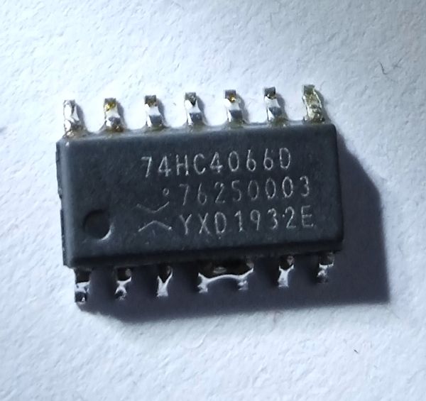

bei der Reparatur von einem einfachen Mischpult ist ein HC4066 zu
erneuern, das Bild im Anhang zeigt das defekte Originalteil. Die
Versorgungsspannung (VDD zu VSS) beträgt knapp 12V, eigentlich sind es

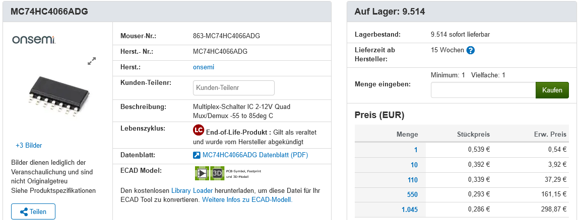

Nur Onsemi hat den MC74HC4066A bis 12V.
"Wide Power−Supply Voltage Range (VCC − GND) = 2.0 to 12.0 V"
https://www.mouser.de/ProductDetail/onsemi/MC74HC4066ADG?qs=qg33o%252B8vzFoE6qjpvTvFQQ%3D%3D

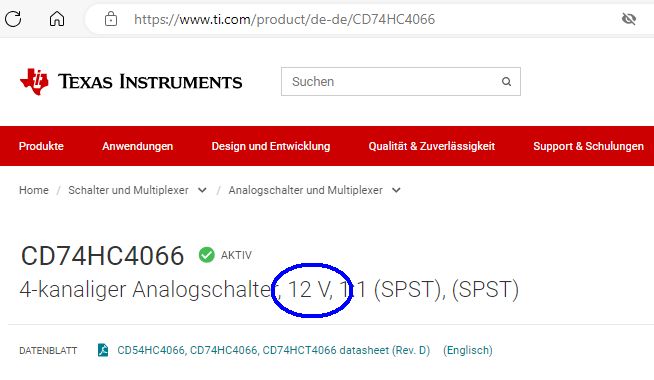

Da steht dann auch, dass du unter dieser Bestellnummer einen CD74HC4066
bekommst:
https://www.reichelt.de/ch/de/bilateral-switch-quad-2--12-v-so-14-smd-hc-4066-p18690.html
Und der kann die 12V ab und ist aktiv in Produktion:
- https://www.ti.com/product/de-de/CD74HC4066
: Bearbeitet durch Moderator
von Bauform B. (bauformb)
Chris B. schrieb:
> Jetzt stellt sich die Frage wo was genau bestellen damit es passt
onsemi MC74HC4066ADG bei einem seriösen Händler. Bei Mouser gibt's 220
Stück für 74.58€ inkl. Porto und Verpackung. 220 Stück deshalb, weil der
Chip abgekündigt ist und die Verpackungseinheit 110 ist. Oder eben nur
ein Dutzend per Sammelbestellung hier im Forum.
Lothar M. schrieb:
> Und der kann die 12V ab:
hinter dem Link steht auch nur "max. 10V". Und selbst wenn anderer ein
CD74 von ti mehr verträgt: bekommst du bei Reichelt genau den? Reichelt
ist mein Lieblingslieferant, aber wenn es so genau drauf ankommt...
Tatsächlich. Sauber blenden lassen von der Überschrift...

von Peter D. (peda)
Lothar M. schrieb:
> Tatsächlich. Sauber blenden lassen...
Wenn nicht jeder Wald- und Wiesentyp geht, würde ich nur bei
qualifizierten Distris kaufen.
Bei Digikey steht er als "activ", also nicht abgekündigt.
Da Einzelpreise angegeben sind, sollte er auch einzeln zu kaufen sein
(Gurtabschnitt).

von Peter D. (peda)
Michael B. schrieb:
> Das Original könnte zufällig ein HC mit erweiterter Versorgungsspannung
> gewesen sein (oder auch nicht und daher kaputt).
Vermutlich hat der Bestücker darauf vertraut, daß alle 74HC4066 gleich
sind. Das Logo auf dem Originaltyp kenne ich nicht. Lange hat er aber
nicht gehalten (2019/KW32).
Der stammt von NXP und hat 11V abs max als Versorgungsspannung.
von Axel S. (a-za-z0-9)
H. H. schrieb:
Ahh, schön daß mal jemand das Herstellerlogo erkennt. Aber bei 11V abs
max glaube ich nicht an die vom TE festgestellte exzessive Erwärmung als
Folge der angelegten 12V. Aber gut, das hätte er ja längst mal
überprüfen können. Wie er das machen kann, habe ich schon vor gefühlt 30
Beiträgen geschrieben.
Wahrscheinlich ist noch was anderes subtil karpott. Vielleicht ein
Koppelkondensator oder ein OPV oder sonstwas. 74HCxxxx werden im
Normalbetrieb jedenfalls nicht so warm, daß man das fühlen kann.
Naja das Logo ist eigentlich nicht das NXP Logo sondern das Nexperia
Logo.
Wieviel die beiden inzwischen noch miteinander zutun haben ist mir aber
nicht bekannt. Was die Logikgatter angeht überschneiden sich teilweise
die Geschäftsfelder.
https://assets.nexperia.com/documents/data-sheet/74HC_HCT4066.pdf

von Chris B. (electron-)
zuerst mal danke für den Hinweis auf Nexperia, konnte mit dem Logo
zuerst (auch) nichts anfangen... Naja, einen IC der laut Datenblatt 11V
Absolute Maximum und 10V Recommended Maximum Voltage hat mit 12V zu
betreiben ist Murks vom Hersteller, auch ist der HC40660 nahe am Eingang
und dient dazu ein Dämpfungsglied (Pad) einzuschalten bzw. die
Eingangsimpedanz zu schalten (Anpassung an Kondensatormikrofon / Dyn.
Mikrofon  Line ...). Ich vermute daß die Überspannung an der
Versorgung zusammen mit einem Ereigniss von Aussen (vielleicht irgend
ein Problem zusammen mit der 48V Phantonspeisung?) das Bauteil gekillt
hat. Die Koppekondensatoren in Richtung der 48V sind nicht schlecht
(gemessen auf Kapazität, ESR, Reststrom) aber sicherheitshalber trotzdem
getauscht, Clampingdioden in dem Bereich auch okay...
Bei dem jetzt von mir als Ersatz eingebauten Texas hc4066 sagt das
Datenblatt 6V bzw. 7V Absolute Maximum... wundert mich nicht daß der
warm wird, eher schon daß der nicht sofort aufgibt...
Ich werde jetzt einen (altmodeischen) CD4066 einsetzen, ist gut
erhältlich und damit sollte das Gerät problemlos laufen wenn sonnst
nichts defekt ist.
Dann kann man immer noch überlegen ob es sich lohnt "bessere" 4066 zu
beschaffen bzw. ob nicht gleich die anderen Kanäle auch umgebaut werden,
auch dort läuft der 10V Nexperia Typ an 12V...
Christian
Nö, das Teil ist bei Mouser auch in Einzelstückzahlen zum günstigen
Preis erhältlich. ~9500 Stück sollten für den Bedarf des TE auch knapp
ausreichen.
