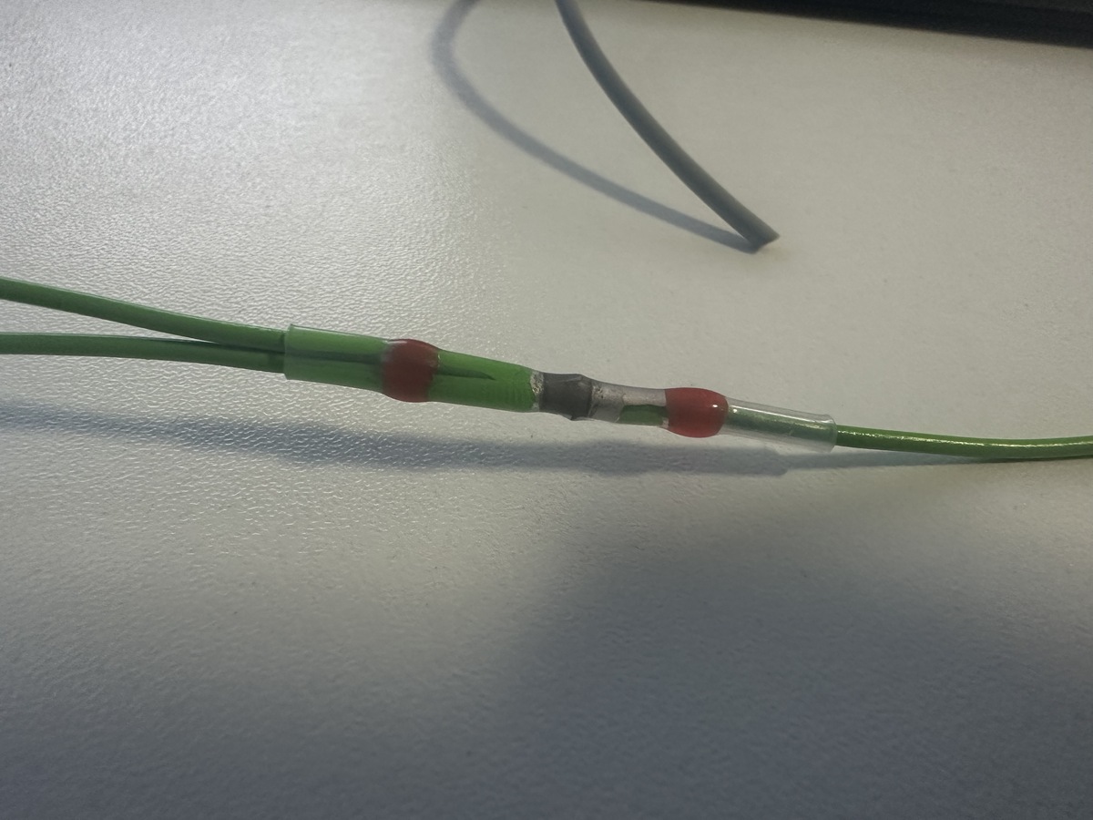

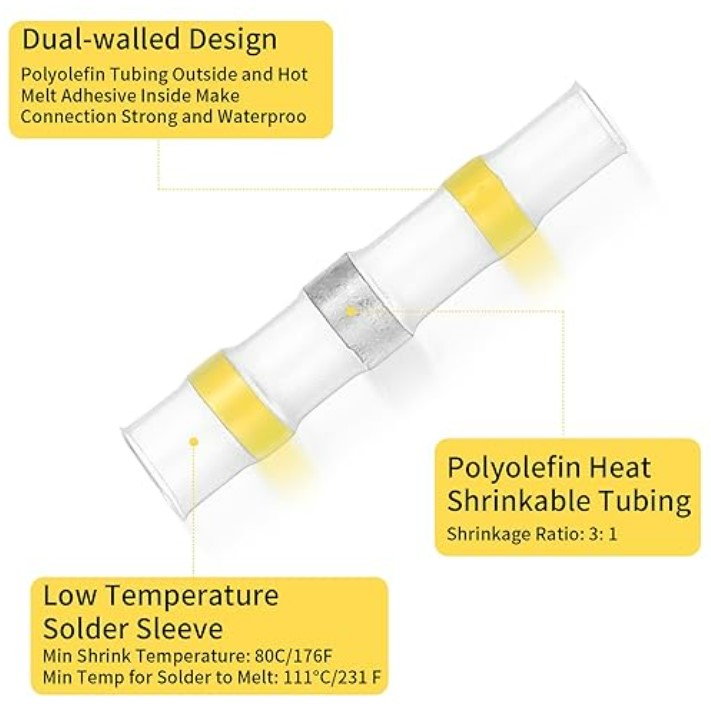

ich muss demnächst einen Kabelbaum aufbauen. Jetzt habe ich mir die
Frage gestellt, wie ich die Abgänge für die Nodes realisiere.
Aktuell habe ich Verbinder mit Schrumpfschlauch und eingelassenem
Lötzinn sowie als zweite Alternative Quetschverbinder mit
Schrumpfschlauch.
Was ist aktuell im Trend und was macht spaß beim Zusammenbau?
Ich brauche es Vibrationsfest und geschützt vor Feuchtigkeit.

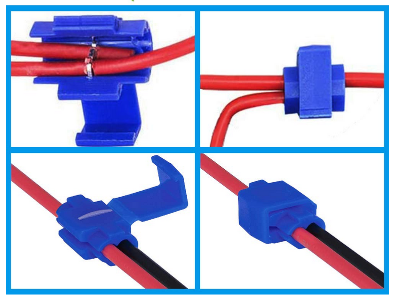

Du hast ihn wohl missverstanden. Es geht ihm nicht um das Binden,
sondern er will an einer durchgehenden Bus-Leitung Abzweige anbringen.
"Stromdieb" heißt das gezeigte Produkt. Hier fehlt allerdings das
Kriterium "geschützt vor Feuchtigkeit".
von Thomas F. (igel)
Nach meinen Erfahrungen: Kompletter Pfusch.

von Michael B. (laberkopp)
Für CAN ? LOL.

von Lukas H. (eelhorsto)
Also das mit den Stichleitungen sehe ich etwas anders. Es ist ja nicht
so als hätte ich 50 Meter Stichleitungen. Das sollte passen. Die
Stromdiebe finde ich wie schon beschrieben nicht so schön.
von Oliver S. (oliverso)
Walter T. schrieb:
> Ich habe noch nie einen Kabelbaum mit Stich-Abzweigen gesehen.
Für die "normalen" 12V-führenden Leitung im Auto gibt es so etwas
durchaus. Die sind dann kaltgeschweißt, oder so. Das sind dann Stellen,
an denen eine Reparatur, wenn erforderlich, übelst unschön wird.
Stromdiebe und andere lustige Verbinder vom Ali oder aus der Bucht sind
(nicht nur) für CAN- oder andere Busse reiner Murks. Da würde ich auch
durchschleifen.
Oliver

von Uli S. (uli12us)
Ein kurzes Stück abisolieren, Punkt bzw US-Schweissen und dann nen
Schlumpfschlauch drüber geht nicht? Am besten einen mit Kleber drin, der
müsste dann den Hohlraum zwischen den 2 Abgängen ausfüllen.

von Manfred P. (pruckelfred)
Wenn Querschnitt und Außendurchmesser genau passen, funktionieren
die Dinger. Da man das normalerweise nicht gewährleisten kann, machen
diese Teile oft Ärger.
von Nils B. (hbquax)
Ich habe bei meinem VW-Bus die Anhängerelektrik mit Stromdieben an die
Rückleuchtenkabel drangehängt. Bißchen Korrosionsschutzöl dran und mit
selbstverschweißendem Dichtband drum funktioniert das jetzt seit fast 20
Jahren. Würde ich aber heute trotzdem anders machen.
Wie wäre es, das ankommende und weitergehende Kabel jeweils im Stecker
in einem Pin zusammenzucrimpen? Dann bleibt die Verbindung bestehen,
auch wenn ein Node abgesteckt ist.

von Daniel F. (foxi_the_daywalker)
es gibt von Würth für den KFZ-Bereich Y-Quetschverbinder mit
Schrumpfschlauch.
Beispielsweise
Wärmeschrumpfende Crimp-Y-Abzweigverbinder
ABZWVERB-SHRMPFSCHL-(Y-FORM)-(0,35-0,5)
Art.-Nr. 05556160
EAN 4047376886179
oder
ABZWVERB-SHRMPFSCHL-(Y-FORM)-(0,75-1,0)
Art.-Nr. 05556161
EAN 4047376886230
Vielleicht ist es für manche Leitungen im Roboter brauchbar.
Grüße
Daniel
von Carypt C. (carypt)
Für wasserdicht gibt es ja neuerdings gelgefüllte Verbinder. Mehr weiß
ich nicht.

Habe jetzt mal Schrumpfschlauch und löten versucht und das Ergebnis ist
Medium schick. Mit einer abisolierzange einen Bereich frei machen, Hülse
drauf und dann das zweite Kabel mit einführen. Warm machen und fertig.
Etwa 1 Minute inkl. Puffer pro Abgang.
Wenigstens etwas EVAC (Ethylen-Vinylacetat-Copolymer) o.ä. sollte man
zumindests auf der Seite, wo die beiden Kabel rauskommen, mit unter den
Schrumpfschlauch packen, damit die Verzweigung wasserdicht wird und die
Feuchtigkeit nicht durch die Hohlräume zwischen den beiden Adern und der
Schrumpfschlauchumhüllung rein kriechen kann. Auf der Seite der
Einzelader wird es wegen des geringeren Durchmessers meist auch nur mit
1:3-Schlauch dicht werden, so dass auch dort etwas EVAC nicht die
schlechteste Idee ist.

von Huebi H. (huebi)
Mit dem Verlöten der Kabel habe ich gute Erfahrungen gemacht.
Anschließend, wie oben gerade beschrieben, die Stelle mit Heißkleber und
innen mit Heißkleber beschichtetem Schrumpfschlau isolieren.
So habe ich das mal vor sieben Jahren sehr erfolgreich an einem
Peterbilt mit knapp hundert Zusatzlampen gemacht.
Um die zwei Adern, die im Abzweig aus der einen Seite gemeinsam aus dem
Schrumpfschlauch kommen, funktioniert der Kleks Heißkleber hervorragend.
Viele Grüße,
huebi
