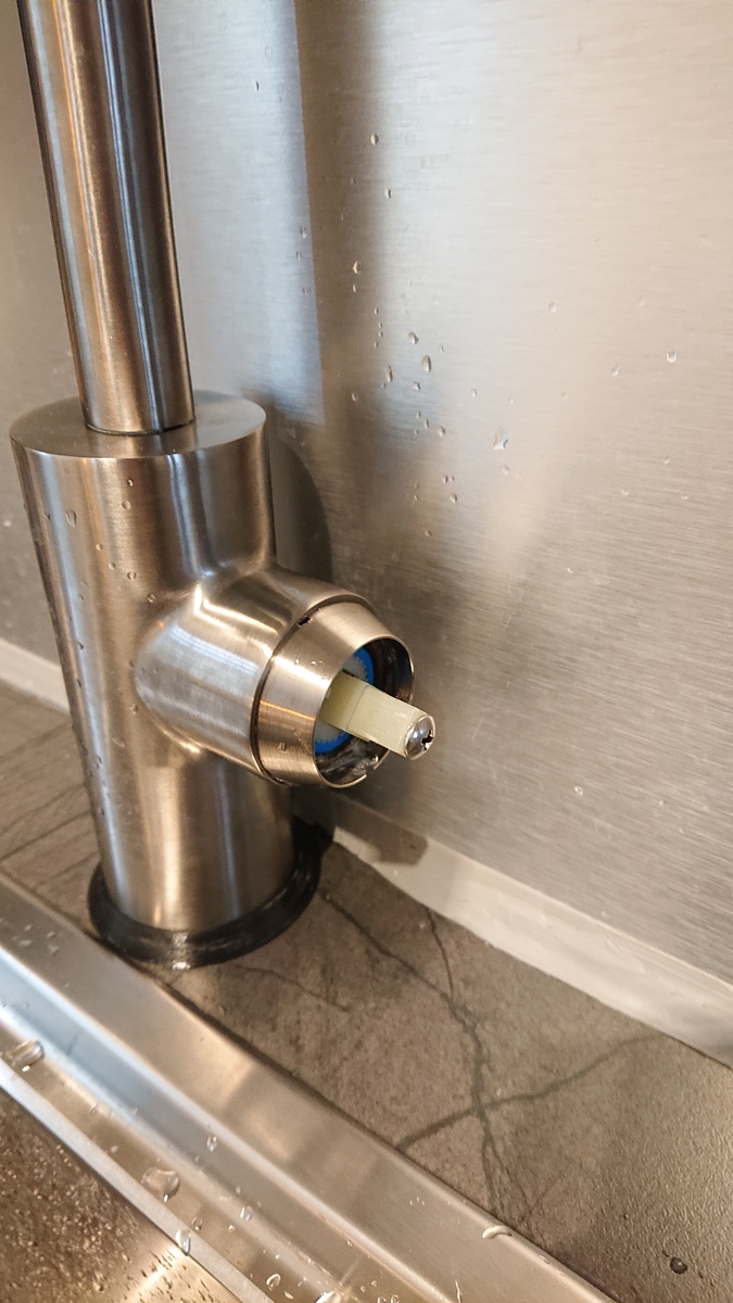

mein Ikea-Wasserhahn tropft an der Kartusche.
https://www.ikea.com/de/de/p/aelmaren-mischbatterie-kueche-stahlfarben-00455161/
Um diese zu entfernen muss ich diese Zierblende entfernen dass ich die
Kartusche entnehmen kann. nach über 5 Jahren ist das ziemlich verkalkt
ich habe bereits zwei Tage immer wieder Essig appliziert und die Kruste
weggekratzt. Über Nacht hatte ich nun einen Schlauch/Tüte angebracht und
die komplette Kartusche und Armatur mit Essig geflutet.
Allen Informationen im Internet zur Folge ist diese nur ganz leicht
gesteckt und kann normal mit der Hand entfernt werden ich traue mich

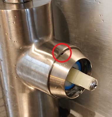

nicht mit der Zange mehr Gewalt anzuwenden. Wenn ich mit dem
Schraubenzieher versuche das wegzuhebeln dann habe ich bereits ein Loch
in die Blende gestoßen unten ist auch ein Loch wahrscheinlich einfach
durchgegammelt.
Was sind eure Tipps? Einfach mit Gewalt die Blende entfernen? Mir ist es
eigentlich auch egal ob die später wieder eingesetzt werden kann, oder
fehlt.

von Harald K. (kirnbichler)
Ist das da ein Loch? Schraubendreher rein und vorsichtig abhebeln.
von H. H. (Gast)
Das Loch hat er selbst beigebracht, beim Versuch zu hebeln.
von Flöte (nsolo)
Richtig.
Das hatte ich dann auch versucht.
Ich habe auch rundherum im Kreis geklopft, dass sich eventuelle
Verkrustungen lösen.
Weiß denn jemand, ob das wirklich nur gesteckt ist? Dann würde ich es
eben mit Gewalt versuchen.

Alao auch nach einer erneuten Essigkur und anschließender Badreinigerkur
konnte ich mit der Wasserpumpenzange überhaupt nichts ausrichten. Als
nächstes macht es dann knack und die Blende ist ringsherum ab. Ob ich
dann die Kartusche lösen kann?
Habe mal bei Ikea angefragt, bevor ich ohne Wasserhahn dastehe.

von Hannes J. (Firma: _⌨_) (pnuebergang)
> durchgegammelt.
Wenn schon ein Teil der eigentlichen Substanz weggegammelt ist, dann
würde ich auf eine Reparatur verzichten und den ganzen Wasserhahn
ersetzen.
Ob du den gleichen Hahn von Ikea für 70 Euro noch mal nimmst oder ihn
durch einen aus dem breiten Angebot zwischen Billig- und Luxushahn
ersetzt musst du wissen.
Den gleichen von Ikea nehmen hat den Vorteil, dass du relativ sicher
sein kannst, dass er passt. Er hat den Nachteil dass er eventuell nach
fünf Jahren wieder vergammelt ist.

Flöte schrieb:
> Hallo zusammen,
Support bei Ikea freundlich anschreiben. Für das Teil gibts garantiert
ein PDF, wie es auseinander geht. Gut ist natürlich, wenn die Rechnung
noch da ist. Das öffnet dort viele Türen.
Bei unseren beiden war eine Anleitung dabei, die ins Hausbuch gewandert
ist. Nutzt halt nix mehr, wenn die Verschraubungen alle fest sind.
PS: Hab gerade gesehen. Wenn du den Kartuschenschlüssel hast, kannst du
die Kartusche auch rausdrehen, wenn der Kranz noch drauf ist. Der kommt
dann mit.

Keramikscheiben feinfühlig einstellen. DAS war noch Technik.
von Roland E. (roland0815)
Thomas R. schrieb:
> Danke für die Beschreibung, da behalte ich meine alten Armaturen lieber
> noch!
> Bei meinen uralten Hans Grohe Axor Armaturen kann man die Kartuschen in
> alle Einzelteile zerlegen, reinigen, schmieren und den Anpreßdruck der
Grohe und hansgrohe sind qualitativ gleichwertig. Zumindest das Zeug aus
den Mittneunzigern. Sind halt verfeindete Söhne des selben Vaters, die
sich das Erbe teilen mussten. Der Eine macht über Profis, der andere
über Baumarkt.
Aber Geiz ist leider überall geil geworden.
Zum OP: Für deine Garnitur gibt es super Videos, wie die auseinander
geht. Der Konus ist tatsächlich nur gesteckt und wird im Video per
leichter Drehung gegen den Uhrzeigersinn gelöst...
von Flöte (nsolo)
Ich konnte kein Video mit exakt diesem Hahn finden. Bei den ähnlichen
Modellen ist die Blende dann nur aufgesteckt.
Aber egal, IKEA hat angerufen, obwohl ich Antwort nur per Mail
ausgewählt hatte, ich solle in den nächsten Laden und das ding
austauschen lassen.
Mach ich die Tage dann mal.
von Udo S. (urschmitt)
> austauschen lassen.
Klingt doch gut. Halt uns auf dem Laufenden
Das Ding wird entweder mit richtigem Gewinde geschraubt.
Oder wie ein Bajonettverschluss gesteckt.
In beiden Fällen aber wie ein Deckel
einer Flasche zu öffnen (Rechtsgewinde)
Da hätte man sich die Hebelei und das Kaputtknacken sparen können
von Thomas W. (goaty)
Hier steht "Unscrew cover anticlockwise"
https://www.tapmagician.co.uk/NSManufacturersShoppingSelect.aspx?ENC436FC24323&Ikea&Almaen
Also vielleicht geschraubt ?
von Flöte (nsolo)
●DesIntegrator ●. schrieb:
> sparen können
Ich teste deine These dann mal beim ausgetauschten Hahn.
Videos scheint es keine zu geben.
Roland E. hat zumindest noch nicht geantwortet.
von H. H. (Gast)
Man kann im Video sogar das Gewinde erkennen.
von Flöte (nsolo)
Im Video geht es aber nur um einen ähnlichen Wasserhahn.
von H. H. (Gast)
Immerhin um einen von IKEA, einen der sehr ähnlich benannt wird, und
völlig identisch aussieht.
von Ralf X. (ralf0815)
H. H. schrieb:
Niemand weiss, wann und wie die Rezeptur und Inhalte zum Wohle des
Kunden geändert wurde...
von Monk (Gast)
Ich hatte das gleiche Problem vor ca 2 Jahren an einem anderen
Wasserhahn von Ikea. Den Kalk konnte ich lösen, indem ich den Bereich
großzügig mit in Essig getunkten Zewa Tüchern eingepackt hatte. Nach ca.
20 Stunden lies sich das Teil ganz leicht mit bloßen Händen abschrauben
(meins hat ein Gewinde).
Ich würde mit Tape eine Art "Kesselchen" machen, in das ich Kalköser
lange einwirken lassen würde. Am besten gut konzentrierte
Amidosulfonsäure (Eilfix).
von Carypt C. (carypt)
Es gibt ja nicht nur Kalk sondern auch Silikatablagerungen, da bringt
Essig nichts.
Für schwierige Fälle sind Gummihandschuhe recht praktisch. Anscheinend
ist es wichtig, das Teil nicht oval oder überhaupt zu verformen, da ist
dann die Reibung wieder größer.
Die Armatur mit Heißwasser zu erwärmen. Caramba oder WD40.
von Flöte (nsolo)
So, heute hab ich das Teil abgeschraubt und bin mit allem Zubehör, das
ich noch hatte, zu IKEA gefahren.
Streik, aber nach insgesamt 1h hatte ich einen neuen Wasserhahn in der
Hand und bin nach Hause gefahren.
Eingebaut, glücklich.
Achtung: Erst wollten sie mir den ursprünglichen Kaufpreis erstatten,
der neue ist aber 10€ teurer mittlerweile. Nach Rückfrage konnten sie
mir aber einfach einen neuen aushändigen.
