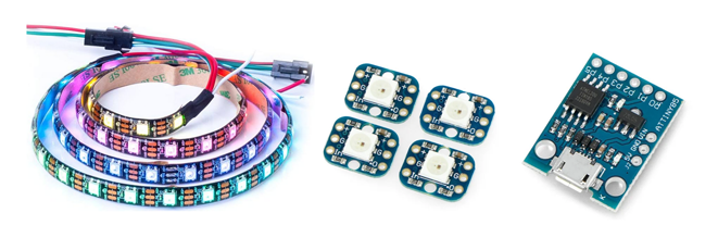

von Frank E. (Firma: Q3) (qualidat)
WS2812 - gibts auf einem Streifen oder auch einzeln ... Dazu ein kleiner
MC ... feddich. Und ganze drei Leitungen: Plus, Ground, Data ... und
etwas Code.

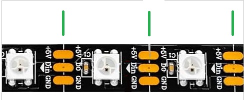

Nachtrag: Der abgebildete Streifen hat 60 LEDs/m (kosten ca. 10,- p.
Meter) und kann jeweils zwischen den LEDs mit einer Schere zerschnitten
werden, so dass man die goldfarbenen Leiterbahnen halbiert. Diese sind
lötbar.

von Rainer W. (rawi)
Die Streifen können an jeder beliebigen, markierten Stelle abgetrennt
werden, d.h. nicht nur halbiert.
Lothar M. schrieb:
> Frank E. schrieb:
>> die **goldfarbenen** Leiterbahnen halbiert.
Eben nicht genau "halbieren" - die Leiterbahnen für die Versorgung sind
durchgehend vom Anfang des Streifens bis zum Ende. Man darf auch 20%
abschneiden.
Wenn du ausdrücken willst, dass ein Schnitt in der Mitte eines vom
Lötstopp freigestellten (goldfarbenen) Abschnitts passieren soll, dann
schreib das doch.
Rainer W. schrieb:
Noch nicht richtig wach?
"Halbieren" bezog sich natürlich nicht auf den gesamten Strip, sondern
auf die Lötinseln zwischen den LEDs. Freilich kann man die auch
asymmetrisch cutten, aber dann wirds auf der kurzen Seite schwierig mit
dem Löten.
