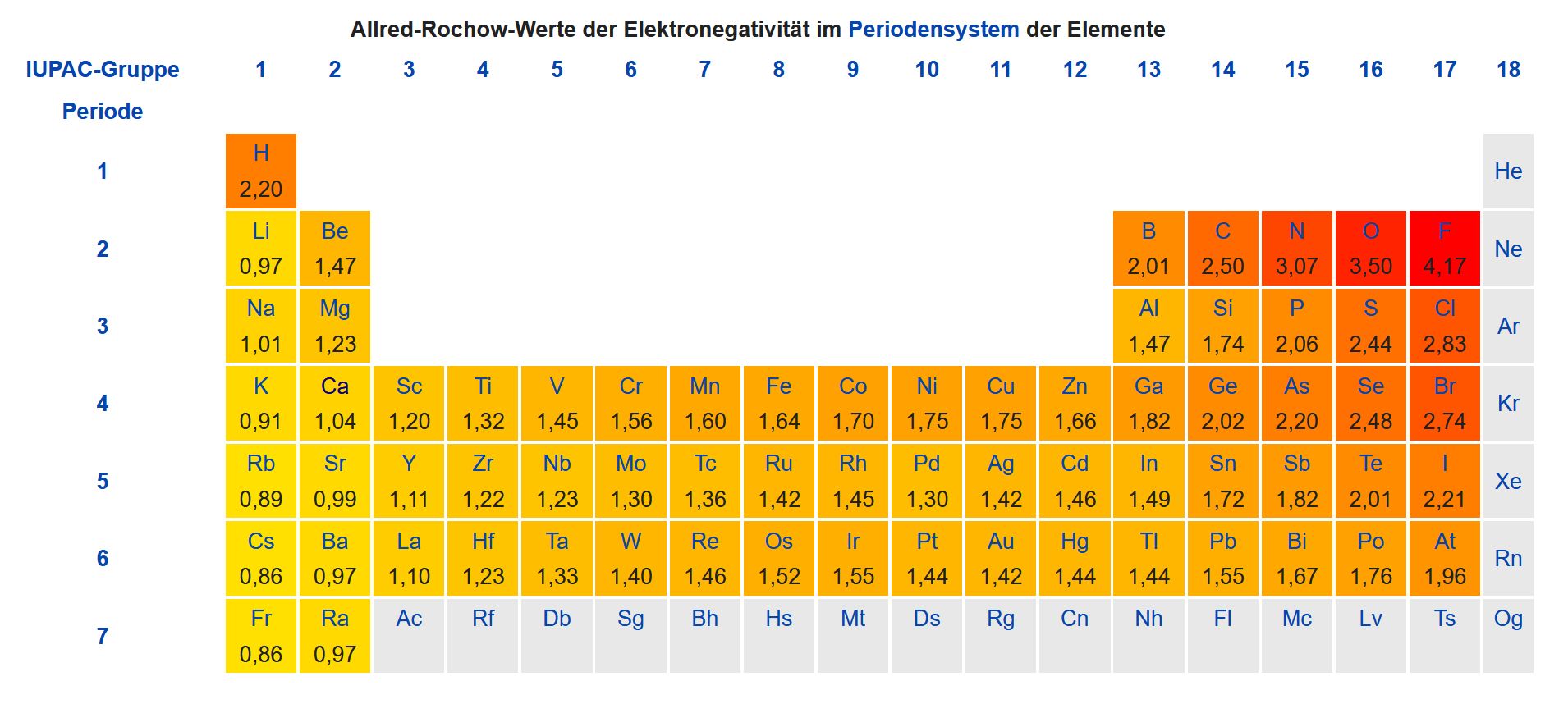

Es hat halt eine große Elektronegativität, damit bietet es sich in
chemischen Zellen als ein Elektrodenelement oder -ion an.

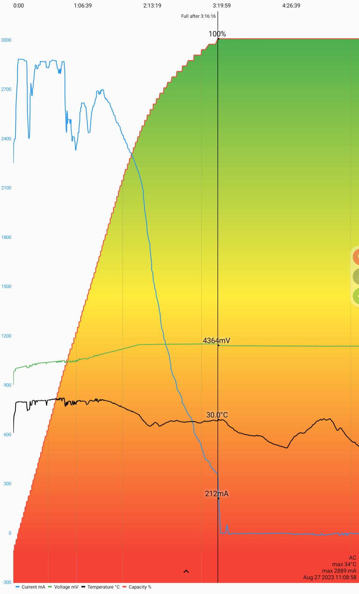

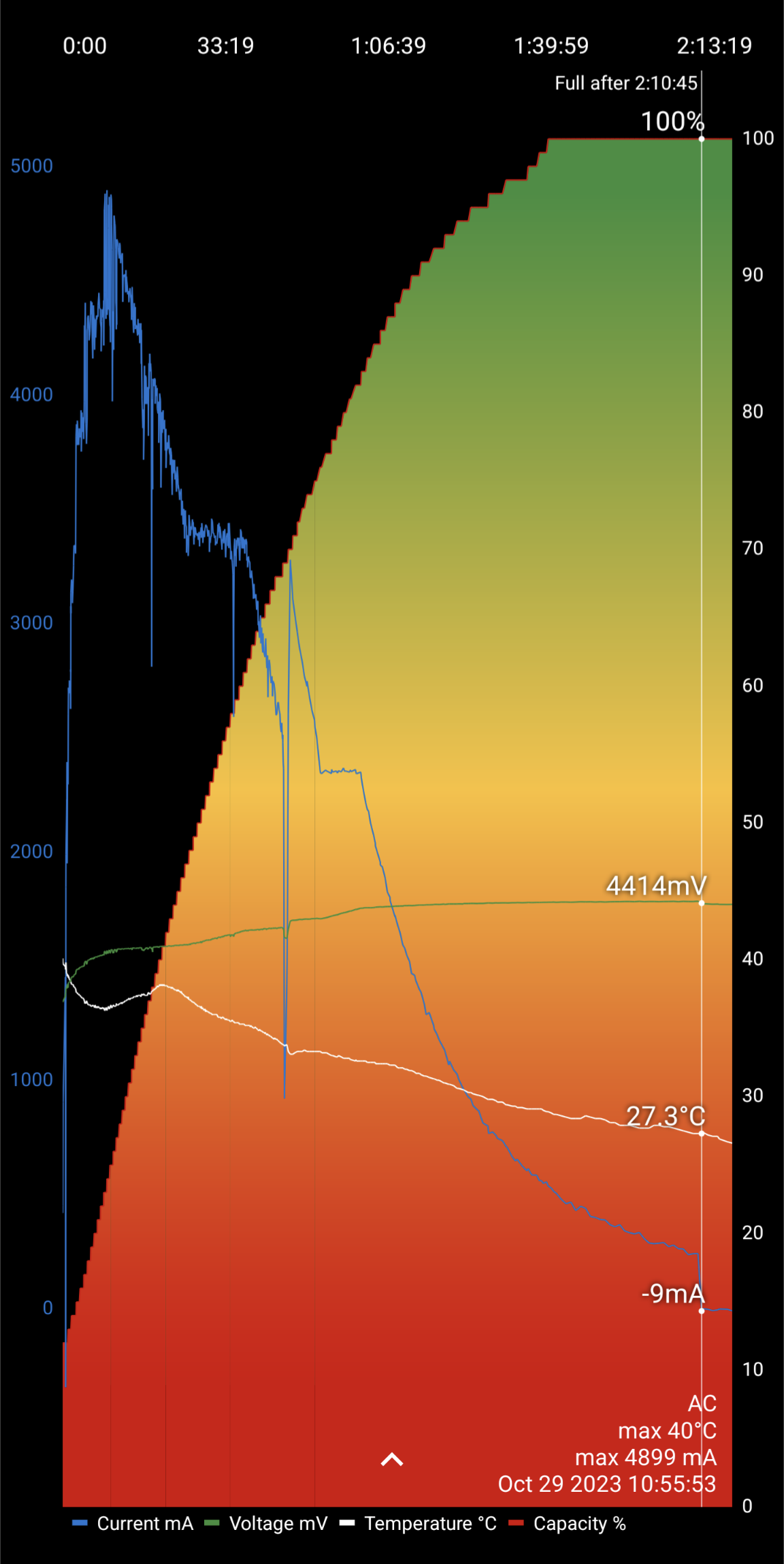

Also ich hab auch schon üble Experimente mit LiIon Werkzeugzellen in
Zylinderform gemacht. Also nur von denen kann ich hier reden!
Mir sind dabei zwar etliche kaputt gegangen aber nie hat einer dabei zu
brennen begonnen.
Meiner Meinung nach sind nach wie vor, wie vor vielen Jahren mit den
Sony-Zellen in den damaligen Laptopbränden, geringe sporadische
Verunreinigungen die Hauptursache für Brände von Rundzellen. Anders kann
ich mir das nicht erklären, dass hin und wieder Fahrradakkus hochgehen.
Diese haben, gegenüber Werkzeugzellen, eine schon wieder leicht
veränderte Akkuchemie und können nicht so garstig viel Strom haben aber
ein Muckenseckel mehr Kapazität bei gleichem Preis. Was noch sein könnte
ist, dass bei den etwas schwächeren Fahrradakkus ein einziger Ableiter
ausreicht während bei den Hochstromzellen in den Werkzeugakkus meist
mindestens zwei oder noch mehr zum Einsatz kommen.
Von den Tütenakkus will ich gar nicht erst reden. Dass diese bei den
Werkzeugakkus Einzug gefunden haben finde ich gar nicht gut.
Die Tüten in den Laptops werden übrigens, wie die in den Handys
gleichermaßen bis auf 4,4 - 4,5V/Zelle geladen. Da wundert es mich schon
ein wenig, dass hier noch so wenig passiert. Vermutlich nur deshalb weil
da nur relativ wenig Strom fließt.
Und ja, die nahezu unbrennbaren LiFP-Zellen sind eben ein wenig verpönt
weil die bei selber Baugröße weniger Kapazität weniger Nennspannung und
weniger Kapazität aufweisen. Das macht sich offensichtlich bei den
kleinen Zellen noch stärker bemerkbar als bei den großen.
Das kann nicht passen, spätestens bei 4,199V ist Schluss! Sonst nehmen
die Akkus Schaden.
Nennspannung 3,7V
Ladespannung max 4,19V
Entladen unter 3V = entsorgen oder ganz vorsichtig wieder laden.

von (prx) A. K. (prx)
Was ist damit?
https://lygte-info.dk/review/batteries2012/LG%2018650%20D1%203000mAh%20%28Pink%29%20UK.html
Android Smartphones offenbaren bei entsprechender Nachfrage die aktuelle
Akkuspannung. Vor langer Zeit sah ich 4,2V. Seit dem S3 mini auch 4,35V.
Aber mehr sah ich noch nie.

von VCL11 (nostalgiker)
Gerade nachgeschaut:
Akkuspannung: 4,19V
Ladezustand: Voll (100%)
Restlaufzeit: 32h (57h im Energiesparmodus)
Ladezyklen: 1047
Netzgerät: Ein
Telekom T Tablet
Pixel 7 Pro
Und ich muss mich korrigieren:
4,40V gibt es bei mir auch.

von Jonny O. (-geo-)
Du meinst eine kleine Elektronegativität?
Der Reinheitsgrad der Zellmaterialien und die zunehmend perfektionierte
Dotierung werden sicherlich einen gewissen Spielraum bringen. Den nur
Elektrochemieexperten erläutern könnten.

Jonny O. schrieb:
OK, ich hatte das genau anders herum in Erinnerung.

von Jens G. (jensig)
Jörg W. schrieb:
> Jonny O. schrieb:
Ist aber "rum wie num" falsch. Die Spannung hängt vom Standardpotential
zweier Stoffe ab (bzw. elektrochemische Spannungsreihe), und nicht von
deren Elektronegativität (die eigentlich nur angibt, wie sehr ein
Element sich Elektronen einverleiben möchte, zumal das auch gar keine
Spannungsangabe ist).
Ja, hatte ich mit dem Potenzial der Spannungsreihe verwechselt. Da ist
Lithium ziemlich weit an einem Rand.

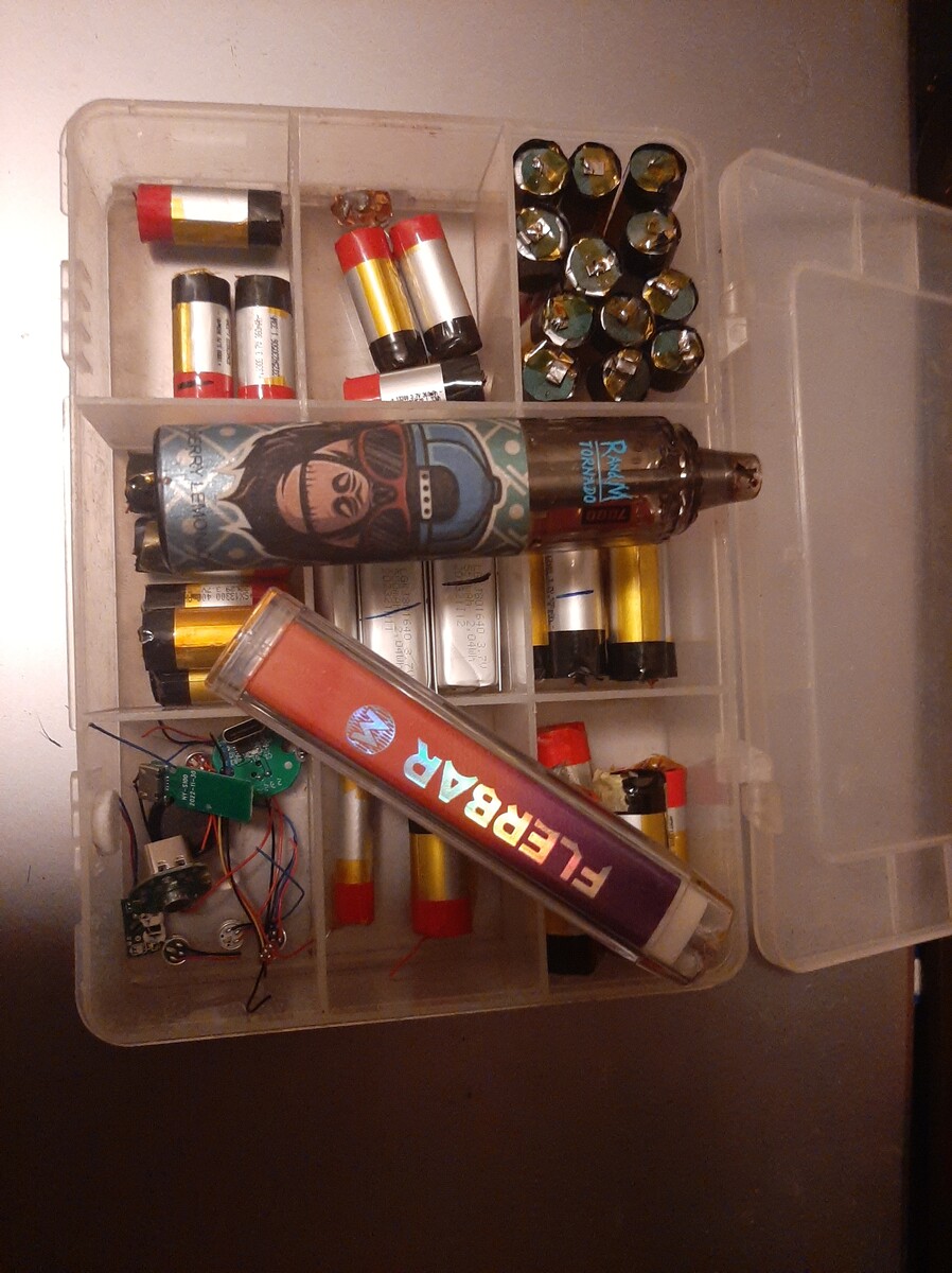

Dieterich schrieb:
> haben es bei harten Kurzschluss und geladen im "besten" Fall auf ein
> Aufblähen und Rauchentwicklung
Zwei mal Bei mir, jedesmal absichtlich ausgelöst!
1.) Mit 14t Radlader (beim einsteigen aus der Tasche gefallen) über das
Smartphone gebrettert!
2.) Akku aus einer E-einweg Zigarette. (Noch nicht lange her)
Der Akku aus dem Handy war bei knapp 70% Ladezustand. Um die Sim und
Speicherkarte zu entfernen musste ich das Smartphone "Aufbrechen" und
zerlegen. Da ich keinen mechanisch deformierten Akku Transportieren
wollte, hab ich kurzerhand einen nagel durch den Akku getrieben.
Ergebniss: Wurde warm, qualmte und stank.
Die E-Kippe (Typ "Tornado 7000") war nur wegen der ladeschaltung Von
Interesse. Der Rest war plattgefahren.
Den hab ich aus Neugier einfach mit der Axt halbiert um zu sehen was
passiert.
Er wurde warm, hat ganz wenig Qualm von sich gegeben.
Trotzdem, ich lade nach wie vor keine Zellen die tiefenentladen wurden,
auch nicht mit wenig Strom bis 2,5V. Ein Ausreißer kann im schlimmsten
Fall das brennen anfangen, da hab ich keine Lust drauf!
3V oder mehr, alles gut. Drunter geht's bei mir zum entladen an den 500W
Hochlast R bis 0V und danach ins recycling.
Und ja, ich sammel die E-Zigaretten die ich unterwegs finde immer

von Ralf X. (ralf0815)
> passiert.
Welche E-einweg Zigarette beinhaltet eine Ladeschaltung?
Ich habe viele unterschiedliche seziert, aber keine beinhaltete mehr als
den nackten Akku, Unterdruckschalter und Heizelement, in Einzelfällen
noch LED mit Vorwiderstand parallel zur Heizung.
Unter 2,5V kann ich Dir zustimmen, wenn ich die Historie nicht kenne.
Lediglich unter 3V ist noch lange kein Grund für eine Entsorgung.
Weder als einzelne Einzelzelle, noch im Pack vor einer
Kapazitätsmessung.
Ralf X. schrieb:
>> passiert.
Ja, daran erkennt man Märchenerzähler ...
Habe übrigens auch noch nie den Fall gehabt, daß da was abgefackelt
wäre. Noch nicht mal aufgeblähte Akkus. Weder bei Laptop-Akkus noch
DigiCam-Akkus, Modellbau, Werkzeug, Handy, ... - zumindest wenn die in
ihrer Wohlfühlzone benutzt wurden.
Den Typ hatte er doch genannt. Mit etwas Recherche kommst du darauf:
https://fumot-tech.com/de/2023/10/18/fumot-randm-tornado-7000-faq/
"Sind RandM Tornado 7000 Vapes wiederaufladbar?
Ja, der RandM Tornado 7000 verfügt über einen integrierten 850-mAh-Akku.
Wenn der Akku fast leer ist, verbinden Sie zum Aufladen einfach den
Ladeanschluss an der Unterseite des Geräts mit dem Typ-C-Kabel mit einer
Steckdose."

von Kilo S. (kilo_s)
Ralf X. schrieb:
> Ops, dann natürlich sorry an Kilo!
> Ich lerne gerne dazu. :-)
Alles gut.
Ich bin fast schon "leidenschaftlicher" E-Kippen Akku Sammler. Gestern
wieder zwei bekommen. Eine Tornado und ne Flerbar. ;-) Günstiger geht's
nicht als für gratis an Akkus zu kommen.
Es gibt auch noch andere mit ladeschaltung drin. Allerdings fällt mir
erade die Bezeichnungen nicht ein. Die haben teils noch micro USB
Buchsen verbaut.
Links unten im Fach, längliche kleine Platine. Die ladeschaltung ist in
dem Fall aber über den Druckschalter IC gemacht. Da Gab es auch mal
einen link zu. Viele der Modelle könnten theoretisch laden, der
Druckschalter IC hat intern Eine ladeschaltung. Wird nur eben selten
herausgeführt. Meist ist der Verdampfer schneller leer als der Akku.
Wirklich gebrannt hat bei mir auch noch keiner, aber ich will es auch
nicht herausfordern.
> Kapazitätsmessung.
Ich geh extrem auf Nummer sicher bei den Akkus der E Zigaretten. Gerade
aktuell, kalt und nass draußen, wie lange die bei den Bedingungen so rum
lagen weiß auch keiner,  und ob der vorbesitzer den Akku tot genuckelt
hat (also bis die unterspannungsgrenze des IC erreicht ist) und immer
und immer wieder versucht hat noch den letzten Rest da raus zu bekommen
weiß ich auch nicht. Oder ob der nun Wochen oder länger "leer" in
irgendeiner Jackentasche war.

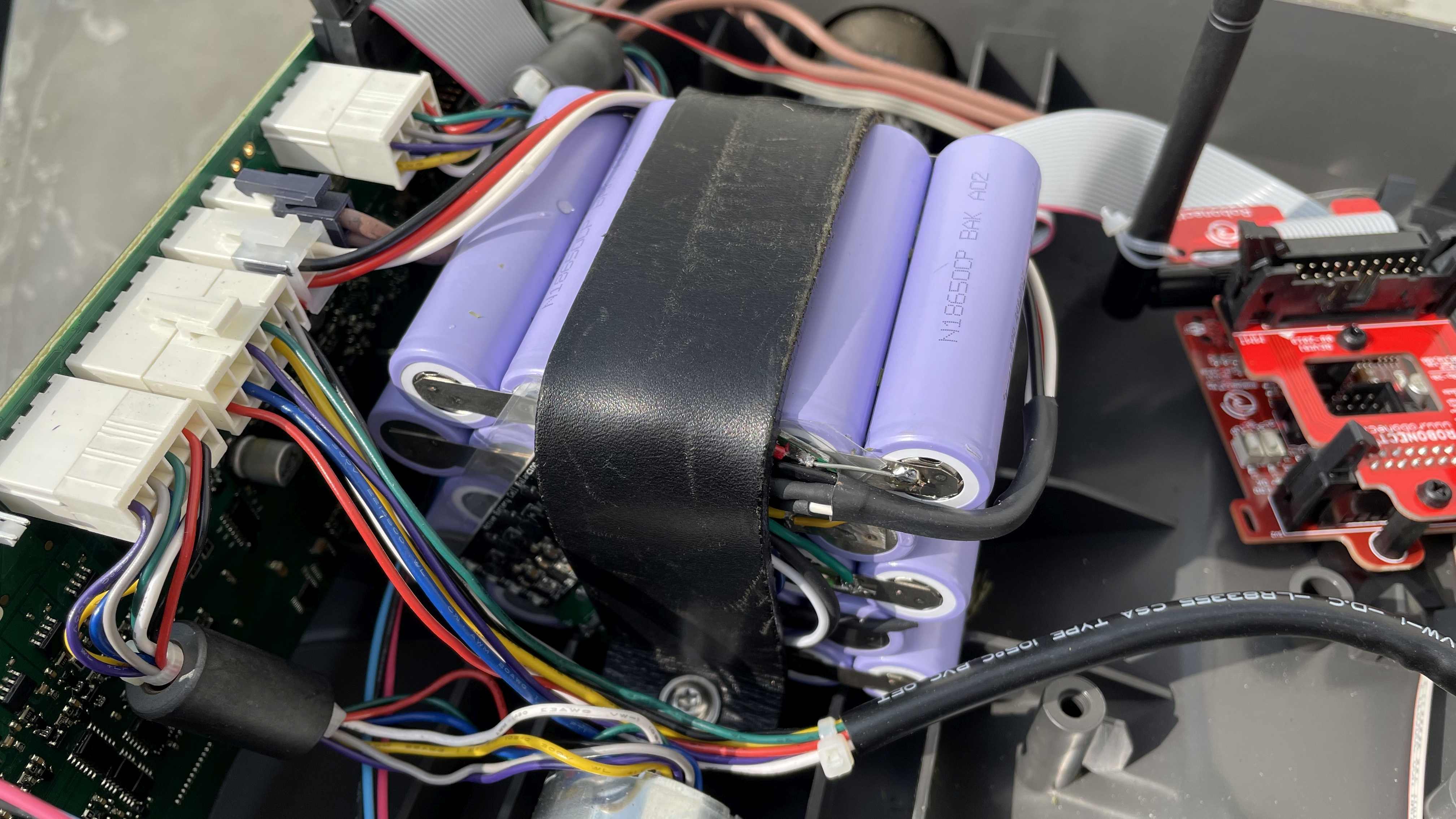

Thomas R. schrieb:
> gute LiIon Zellen im 18650er Format eingebracht
Ja, es ist hirnrissig wie viele gute Zellen geschreddert und fragwürdig
"recycled" werden und viele gute Geräte mit in den Elektroschrott
reißen. Dieser mit "BMS" verdongelte Staubsaugerakku hatte ne Reihe von
7 Zellen 3V - 4,1V die alle noch wie neu waren, aber das "BMS" hat sich
selbst deaktiviert bzw. softwareseitig selbst zerstört.
https://akkuplus.de/Akkureparatur-Zellentausch-mi-Vacuum-Cleaner-G10-G9-Extended-Battery-Pack-P2045-7S1P-BC-252-Volt-Li-Ion
Warum kann man das nicht als BMS bezeichnen? Weil der Hersteller die
Elektronik so derart fehlerhaft gebaut hat dass die Zellen unregelmäßig
im Lagerzustand leerziehen. Und wie bei dem Dienstleister angegeben das
BMS nicht seine Aufgabe erfüllt sondern das Gerät durch geplante
Obsoleszenz zerstört, sonst könnte man den Akku mit neuen Zellen
bestücken. Ein absoluter Witz. Ist bei Notebookakkus das selbe, nur die
chinesischen Nachbauten lassen sich neu bestücken und verdienen die
Bezeichnung BMS. Ein Witz, die haben das reverse engineert um die
Dongelung zu umgehen und bieten hinterher bessere Funktionalität mit
allem Pi Pa Po wie Temperaturüberwachung und Balancing zu einem
Bruchteil des Preises. Wenn man Ressourcen schonen wollte müsste man die
Geräte völlig anders bauen und nicht hunderte Modelle pro Jahr und
Hersteller. Sondern ein Gerät dass unter allen Herstellern kompatibel
ist und über 100 Jahre repariert werden kann mit günstigen Ersatzteilen
die jeder Bastler selbst einbauen kann.

+ Bild vergessen im Anhang, von Staubsaugerakku "BMS"
