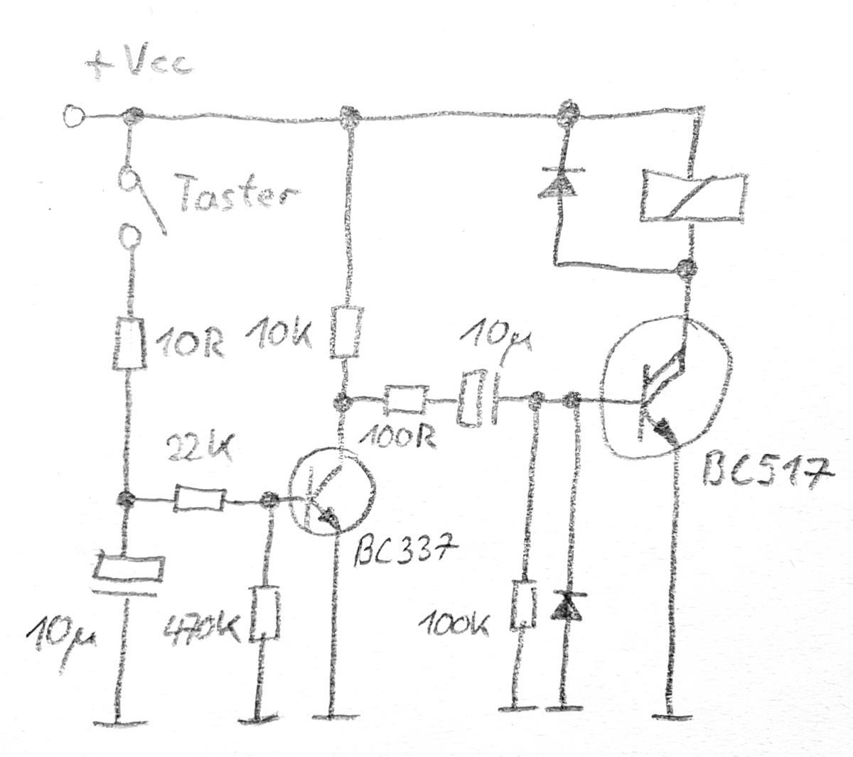

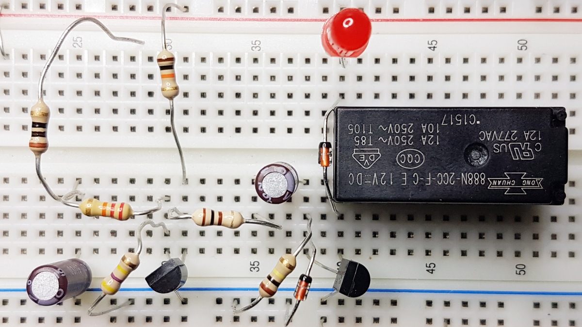

von Enrico E. (pussy_brauser)
Kevin schrieb:
> Ich dachte eher an eine Ausschaltverzögerung die eine
> Einschaltverzögerung ansteuert, habe aber keinen verwertbaren Schaltplan
> dafür

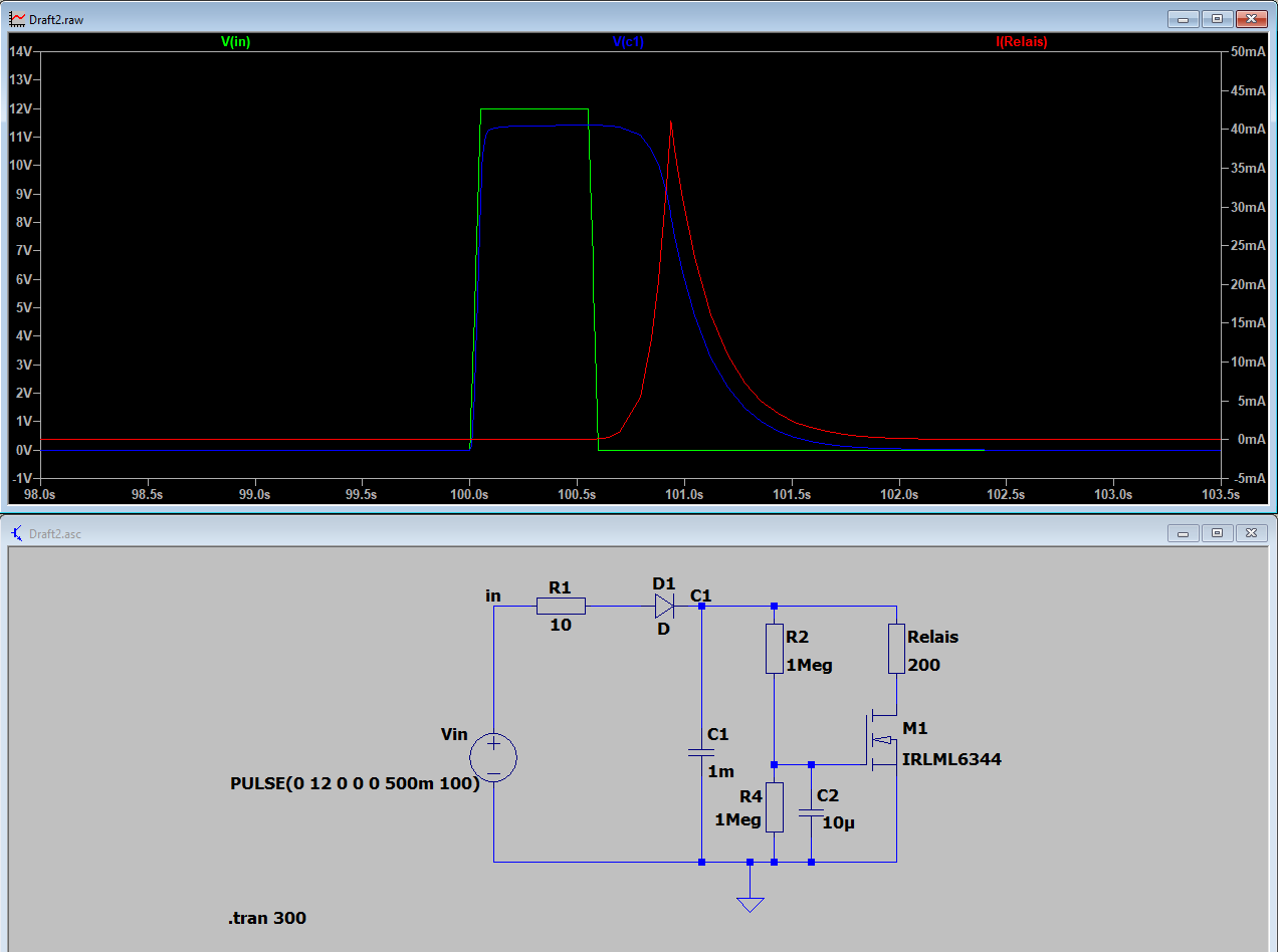

Ja, genau das ist die berühmte 2 Transistorlösung. Der
Darlington-Transistor BC517 sorgt für ein schlagartigeres Ausschalten.
Mit diesen Werten ergibt sich die gewünschte 1 Sekunde Verzögerung.
Die rote LED im Relaiskreis kann natürlich entfallen.
von Manfred P. (pruckelfred)
Kevin schrieb:
> Die genaue Zeit ist nicht so wichtig,
> da das Relais nur einen Taster simulieren soll.
> dafür gefunden.
Fertige Bauanleitungen gibt es hier selten.

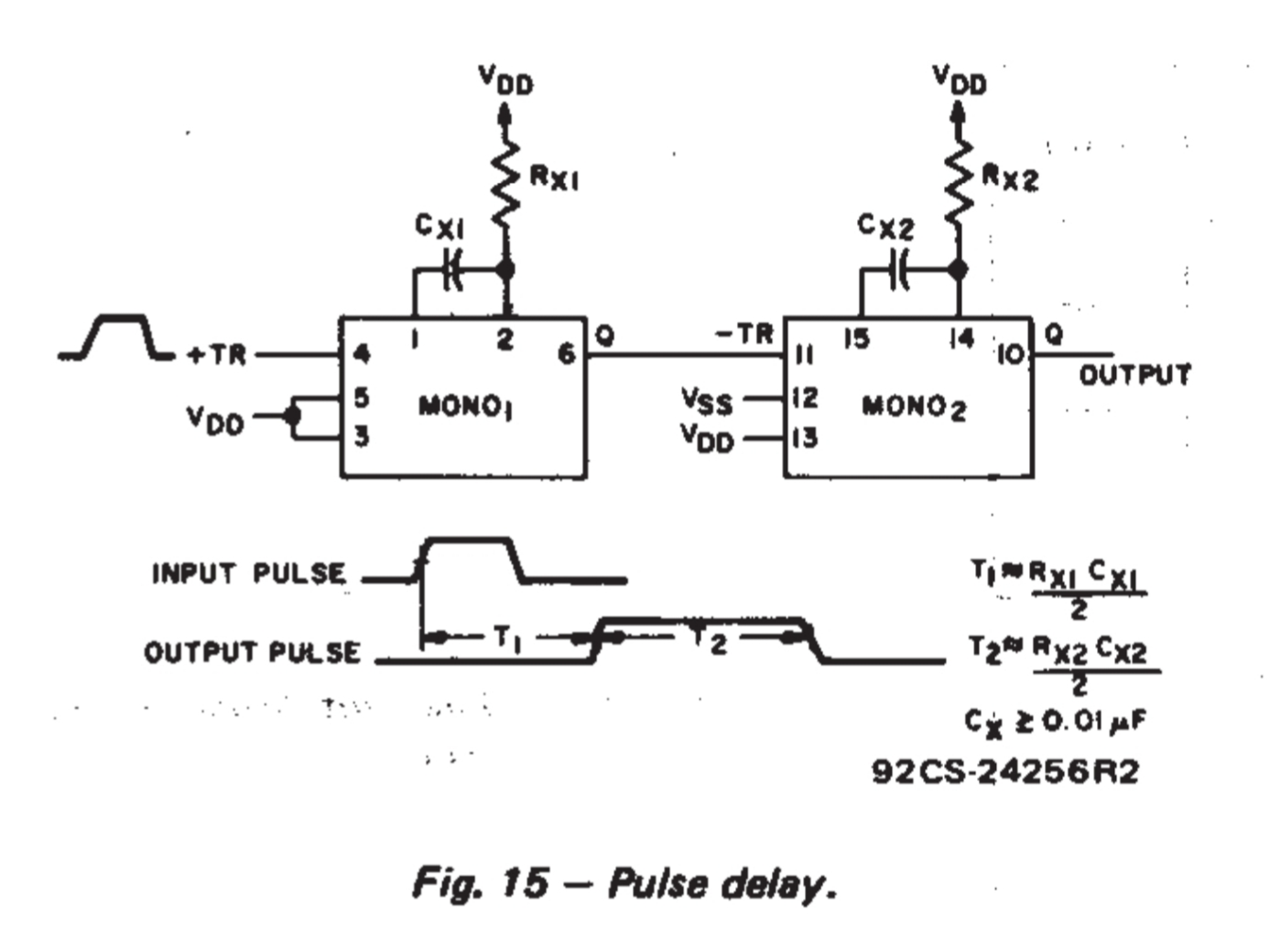

Das kann ein CD4538, zwei Monoflops (MF) mit Flankensteuerung. Der
Eingangsimpuls startet MF1 mit einer Sekunde Ablaufzeit, dessen fallende
Flanke dann MF2, welches den Taster simuliert.
Datenblatt angucken und selbst ist der Mann.
Seit man vor ca. 50 Jahren die Logikbausteinreihen entwickelt hat,
machen solche Lösungen mit Einzeltransistoren keinen Sinnn mehr.
Harald W. schrieb:
> machen solche Lösungen mit Einzeltransistoren keinen Sinn mehr.
Der ATtiny kann das 40mA Relais nicht direkt schalten. Es wird also
sowieso noch ein zusätzlicher Transistor benötigt.
Dann ist eine Schaltung mit insgesamt "nur" zwei Transistoren einfacher.
Das Programmieren entfällt ebenfalls.
Aber du hast Recht, da wir hier in der Rubrik Mikrocontroller und
Digitale Elektronik sind, ist ein uC, oder ein CD4538 hier sogar
gewünscht.
Kevin schrieb:
> Die Betriebsspannung ist 12V.
> Ein µC ist denke ich ungeeignet, da die Schaltung wenn kein
> Eingangsimpuls kommt keinen Strom verbrauchen darf.
Die Schaltung mit den beiden Transistoren verbraucht, nachdem der Impuls
bis zum Ende abgearbeitet wurde, tatsächlich keinen Strom mehr, weil
beide Transistoren sperren.

von Karl B. (gustav)
Figure 15 ist was für den TO?
https://www.ti.com/lit/ds/symlink/cd4098b.pdf
ciao
gustav
Das wäre genau die richtige Schaltung, wenn der Stromverbrauch am Ende
der Impulsverarbeitung gleich Null ist.

Das ist das, was ich in Worten beschrieb:

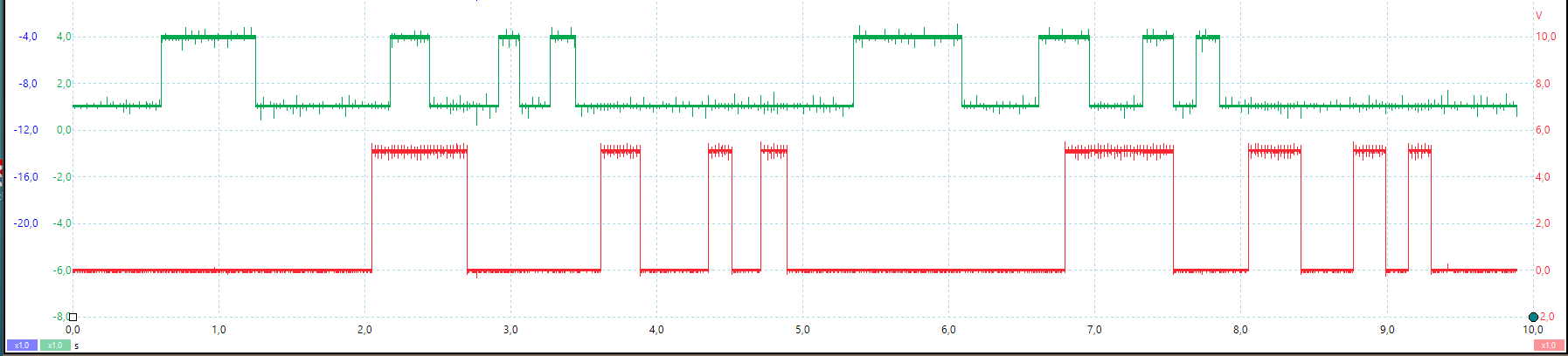

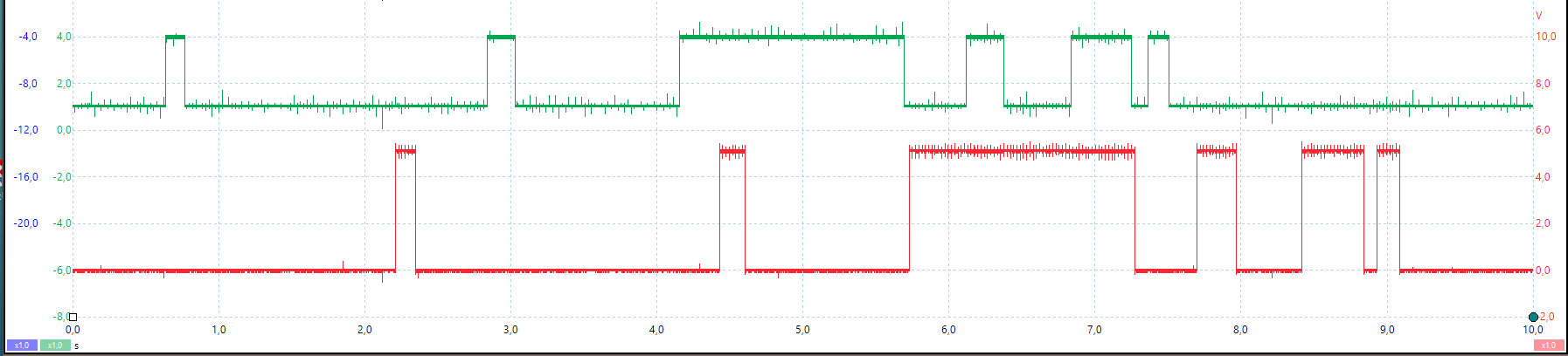

Das Oszi ist grausig angeschlossen, Zappeln allerorten, aber grün ist
der Taster und rot der Ausgang.
> ciao
> gustav
Das hört sich nicht schlecht an, schaue ich mir mal an.
Kevin schrieb:
> Da das ganze System an einer Batterieversorgung hängt, soll die Schaltung
> möglichst keinen Stromverbrauch haben, wenn über längere Zeit kein
> Eingangssignal kommt.
Diese Schaltung benötigt in den Pausen Null Milliampere:
Beitrag "Re: Suche nach Schaltung für Signalverzögerung"

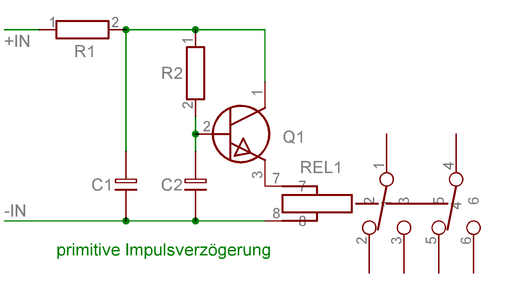

von Mi N. (msx)
Gut, für die schlichten Gemüter hier eine passende Schaltung.
C1 bestimmmt die Länge des Ausgangsimpulses und C2 die
Einschaltverzögerung. R1 dient der Einschaltstrombegrenzung.
Die Bauteile können den harten Anforderungen des TO angepaßt werden.
Mi N. schrieb:
> C1 bestimmmt die Länge des Ausgangsimpulses.
Der Ausgangsimpuls ist bei deiner Schaltung kein Ausgangsimpuls, er
bleibt dauerhaft stehen und verbraucht zu allem Überfluss auch noch die
ganze Zeit Strom.
Deine Schaltung besteht aus zwei hintereinander geschalteten Tiefpässen.
Der Hochpass fehlt!
Kevin schrieb:
> Das Relais soll als „Signalrelais“ dienen und ca. eine Sekunde (ungefähr
> zwischen 700ms und 1300ms) nach aktivieren des Stellmotors 2 Pins von
> einem Steuergerät verbinden.
Wie lange muss dieser Kontakt geschlossen sein?
Ich würde den R1 durch einen Diode ersetzen, denn sonst entlädt dir der
parallel geschaltete Stellmotor den C1.
Zudem wäre ein "steileres" Einschalten des Relais sinnvoll, denn je mehr
der T1 leitet, um so mehr Strom fließt durch das Relais, schon lange vor
es angezogen hat!

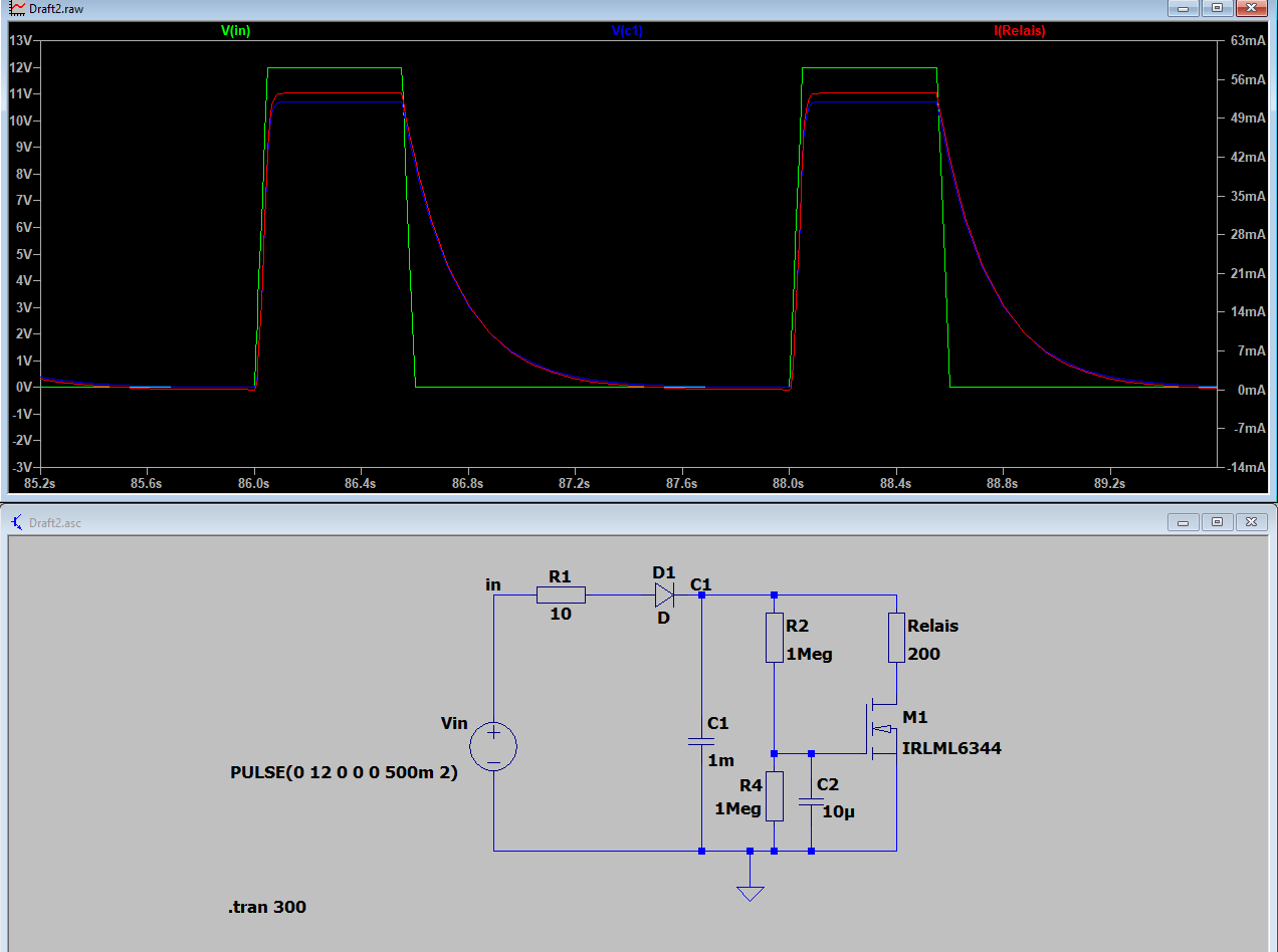

Ich hätte sowas wie im Anhang mit Mosfets ausprobiert. Aber auch diese
Schaltung krankt wie deine daran, dass sie super funktioniert, solange
der Kondensator C2 leer ist. Wenn der aber bei schnellen Pulsfolgen noch
"halb" geladen ist, dann ist Essig mit dem Delay.
von Mi N. (msx)
> es angezogen hat!
Dann nimmt man für Q1 einen Thyristor und schaltet eine ZD10 davor.
Hilfsweise kann ein Schaltkontakt des Relais' C2 schnell entladen oder
auch eine Diode oder, oder, oder, ...
Aber wir sind hier ja nicht im "Analogtechnik" Forum.
Aber sicher doch. Irgendwann fehlt das Eingangssignal und dann schaltet
auch das Relais ab. Für mich ist das alles "kurz" (und mittlerweile
schnurz).
