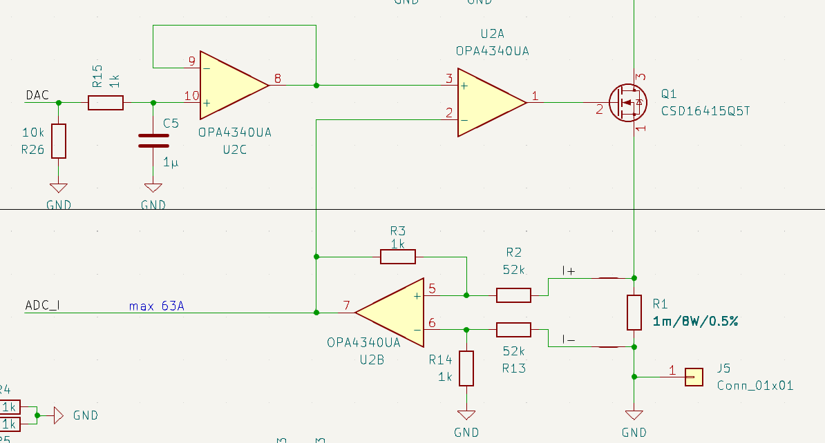

Guten Abend,

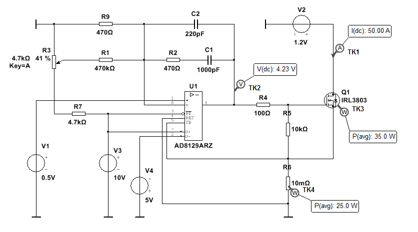

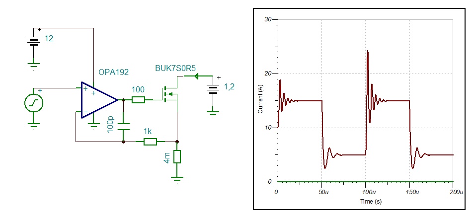

ich bastle an einer elektronischen Last und hab da ein paar Zweifel, was
die Stabilität betrifft.
Bildchen hab ich angehängt.
Ich würde dazu tendieren, dass der "-" des U2A direkt auf den Shunt
gehen sollte und dafür das Eingangssignal "DAC" nach dem Spannungsfolger
per Spannungsteiler auf das richtige Level heruntergeteilt werden
sollte, da U2B zum einen eine sehr hohe Verstärkung hat und zum anderen
eine Phasenverschiebung in das System bringt, was dann dazu führen
könnte, dass das zum Schwingen anfängt?
U2B wäre dann an der Regelung unbeteiligt und würde nur meinen
Spannungsabfall am Shunt für die Messung "aufbereiten".
Das wäre wahrscheinlich sinnvoller, oder?
Viele Grüße,
Mampf

Mit der großen kapazitiven Last am Opamp gibt das einen prima
Oszillator.
Aber auch dann schwingt's.

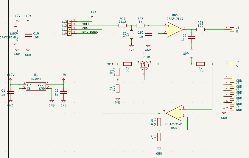

Der OPA4340 ist nicht wirklich glücklich mit kapazitiven Lasten, dafür
gibt es bessere OpAmp wie: LT1363 (LT),
LM8261/8272/6161/6261/6361/6362/6364/6365 (NS), TLE2141/2142/2144 (TI
single supply 44V 0.5mV 10nF 27V/us) AD817/826/827/847/848/849 (Analog)
http://www.analog.com/library/analogDialogue/archives/31-2/appleng.html
MC34071/MC34072 (OnSemi single supply)
http://www.ti.com/lit/an/sloa013a/sloa013a.pdf
http://designtools.analog.com/dt/stability/stability.html MIC920 (5-18V
3000V/us 80MHz Micrel) LTC6260 (1.8-5.25V, 20uA 400uV) OPA197/2197/4197
(36V 1nF 20V/us 100uV)
Zudem reisst jeder OpAmp den Ausgang voll auf wenn keine Last
angeschlossen ist ind muss, sobald man sie anschliesst, erst
runterregeln. Dafur nutzt man meist eine Maximalstrombegrenzung direkt
vom shunt zum Gate.
Eine Kompensation, direkt vom Ausgang auf den shunt-Messwert, verhindert
schwingen. Überkompensiert wird er aber langsam, also gerade nur die
Überschwinger kompensieren.
Keine Ahnung was dein MOSFET kann  wie meisten taugen nicht für
Analogbetrieb.

der RDSon ist für ne Stromsenke ziemlich uninteressant und 4 Mosfets
kriegst du nicht synchron, ausser du benutzt 4 Steuer OPs und/oder
ordentliche Sourcewiderstände.
Und du brauchst FETs bei denen die SOAR für DC spezifiziert ist, andere
brennen irgendwann ab.
Einfach mal googeln und nicht das Rad neu erfinden.

von Manfred P. (pruckelfred)

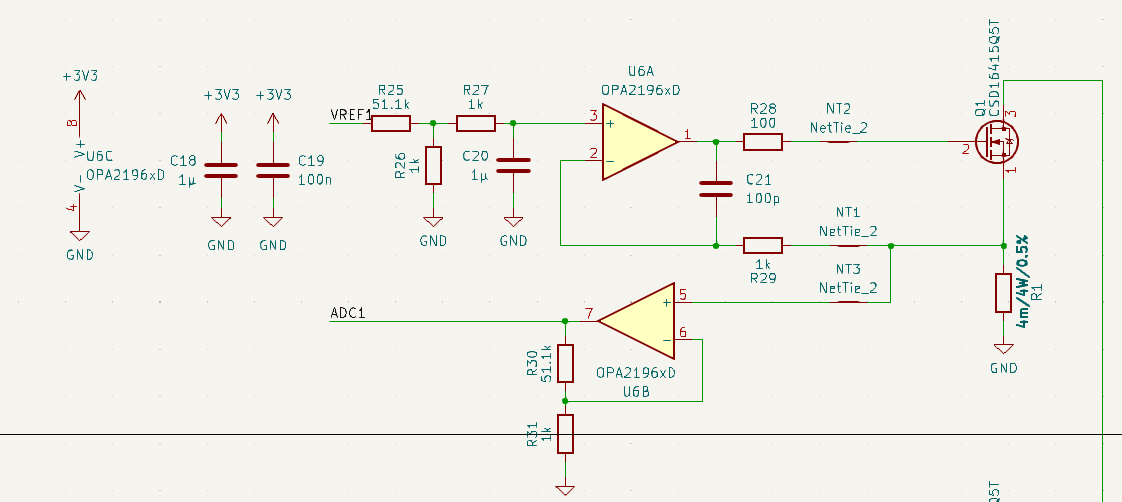

Du willst den FET analog betreiben, als geregelten Widerstand. In meinem
Akkutester habe ich sowas gemacht und einen FET gewählt, der
einigermaßen flach ist, keinen LL, hier einen IRF540.
Wie auch bei bipolaren, steigt bei Erwärmung der Strom an, was man per
Gegenkopplung durch einen Widerstand im Source verringern kann. Überlege
also, welche minimale Spannung Du belasten willst und wähle den R1
möglichst groß.
Warum Du dort einen Differenzverstärker (U2B) einsetzen willst,
erschließt sich mir nicht, da Dein Shunt ja einen direkten Bezug zu GND
hat.
Der Eingangspuffer U2C v=1 erscheint mir auch überflüssig, der +In von
U2A ist doch hochohmig genug.
Ich habe nicht mit PWM und RC-Filter gespielt, steuere mit einem echten
D/A-Wandler MCP4725 an.

von Michael B. (laberkopp)
Mampf F. schrieb:
> zumindest wären 3,3V vom OpAmp für Ugs genug, um den MOSFET über den
> gesamten gewünschten Bereich auszusteuern.
Der MOSFET ist vollkommen ungeeignet, es gibt keine DC Kurve im Diagramm
Figure 10. Maximum Safe Operating Area, und Parallelschaltung von
MOSFETs im Linearbetrieb, böse, der Strom verteilt sich mitnichten
gleich, sondern einer nimmt alles.

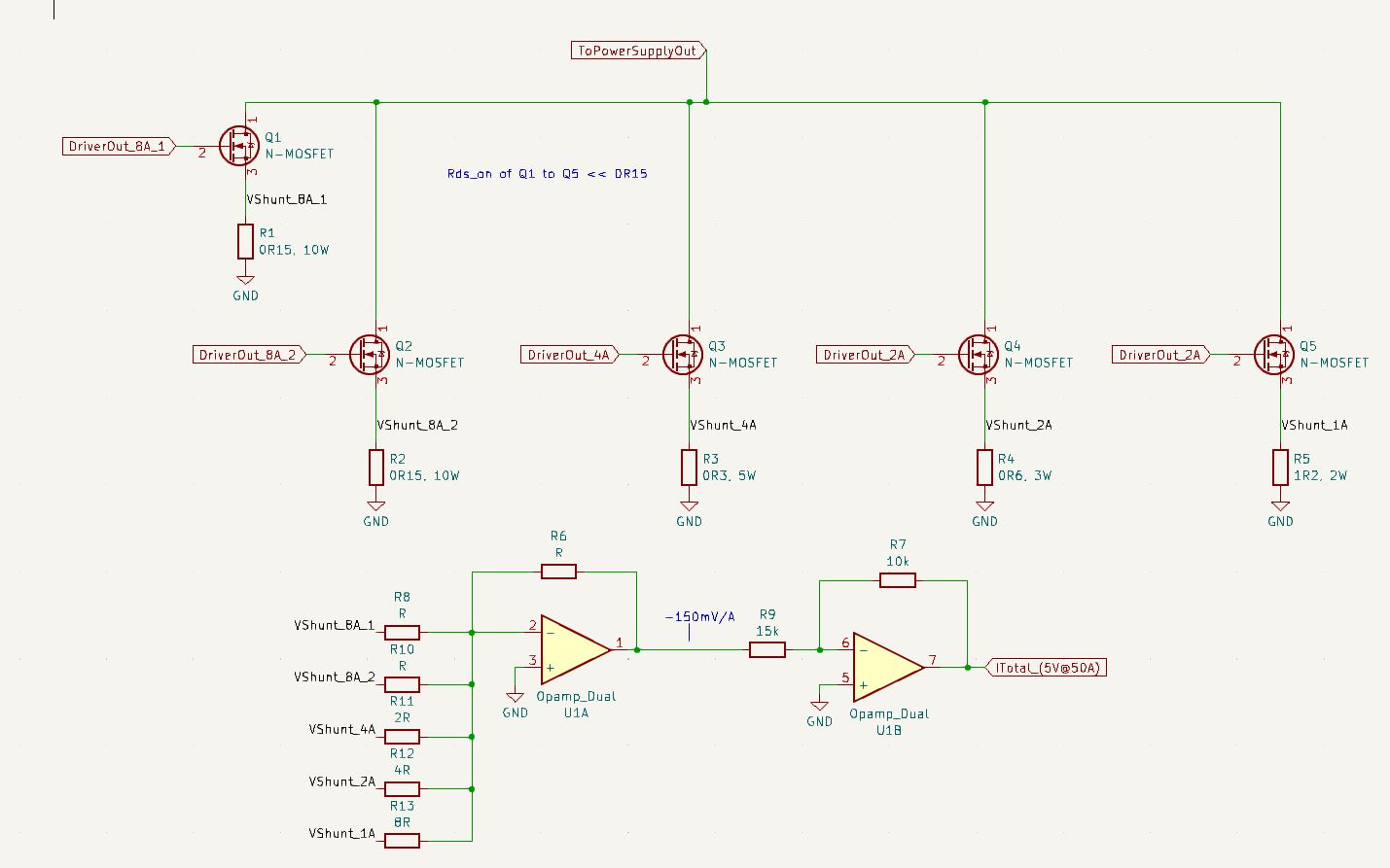

von Vanye R. (vanye_rijan)
> paar Zweifel, was die Stabilität betrifft.
Ich auch. :-D
Zu vielen Dingen wurde ja schon was gesagt. Das kann man alles
beachten und dann irgendwie loesen.
Das naechste Problem ist dann ob deine Gesamtschaltung
stabil ist. Ist ja eine Regelung. Also in LT-Spice
simulieren und Phasenreserve bestimmen.
So bekommst du die Gesamtschaltung stabil.
Jetzt willst du aber wohl deiner Schaltung einen
Steuerbaren Strom aufzwingen oder? Da stellt sich
sofort die Frage wie schnell das sein soll.
Als ich das vor einigen Jahren gemacht habe bin ich
bis 10khz gekommen. Je langsamer das das sein darf
umso einfacher fuer dich.
Kann man auch noch hin bekommen.
Problem ist aber dann leider das die Spannung welche du an
deine tolle Last anschliessen willst teil der Regelstrecke ist.
Wenn das ueberschaubar ist, okay. Wenn irgendwie komplex
und vorhersehbar, z.B ein Netzteil, dann kann das praktisch immer
irgendwie
schwingen. An der Stelle dachte ich dann irgendwann das eine
Kiste mit dicken Widerstaenden auch einen gewissen Charme
hat. .-)
Vanye

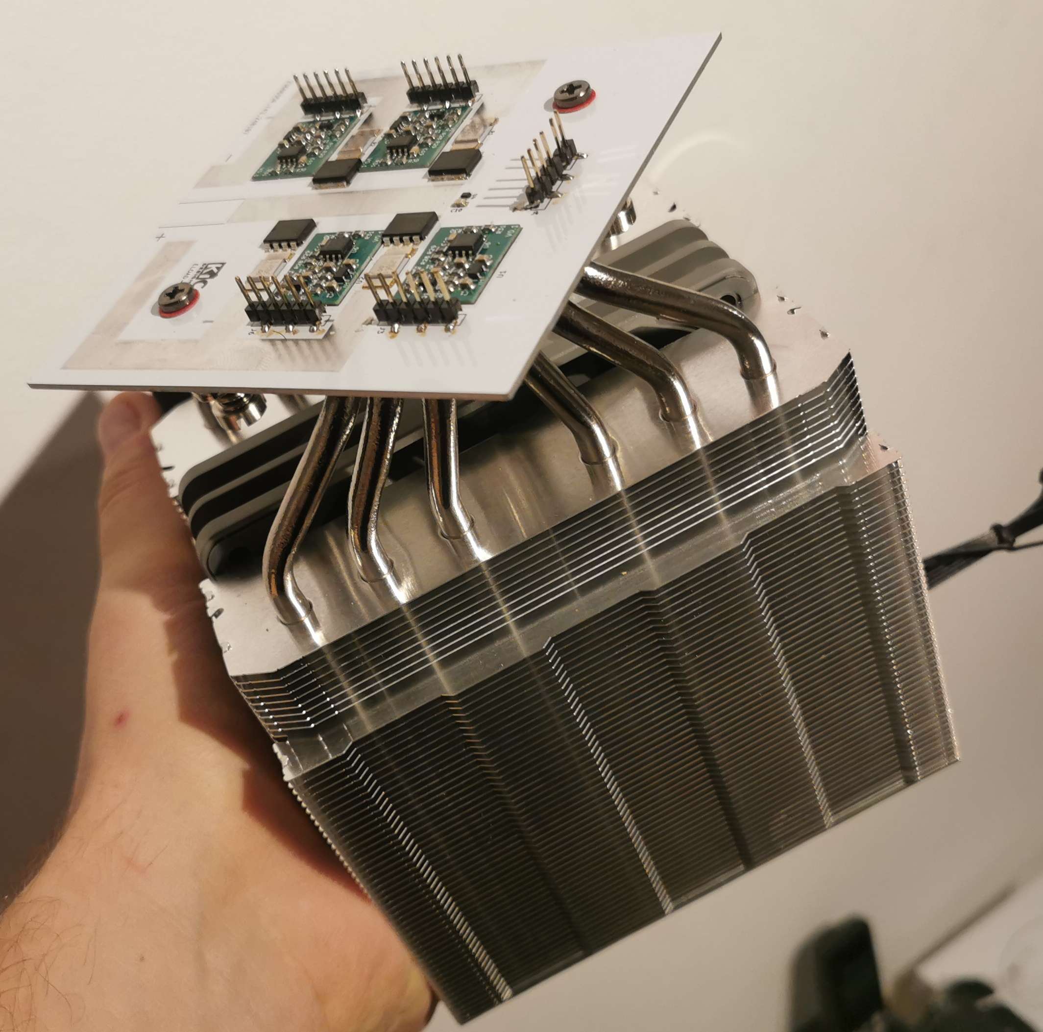

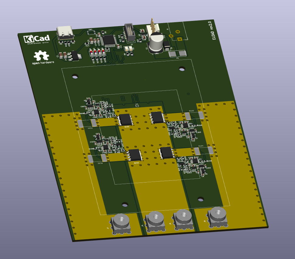

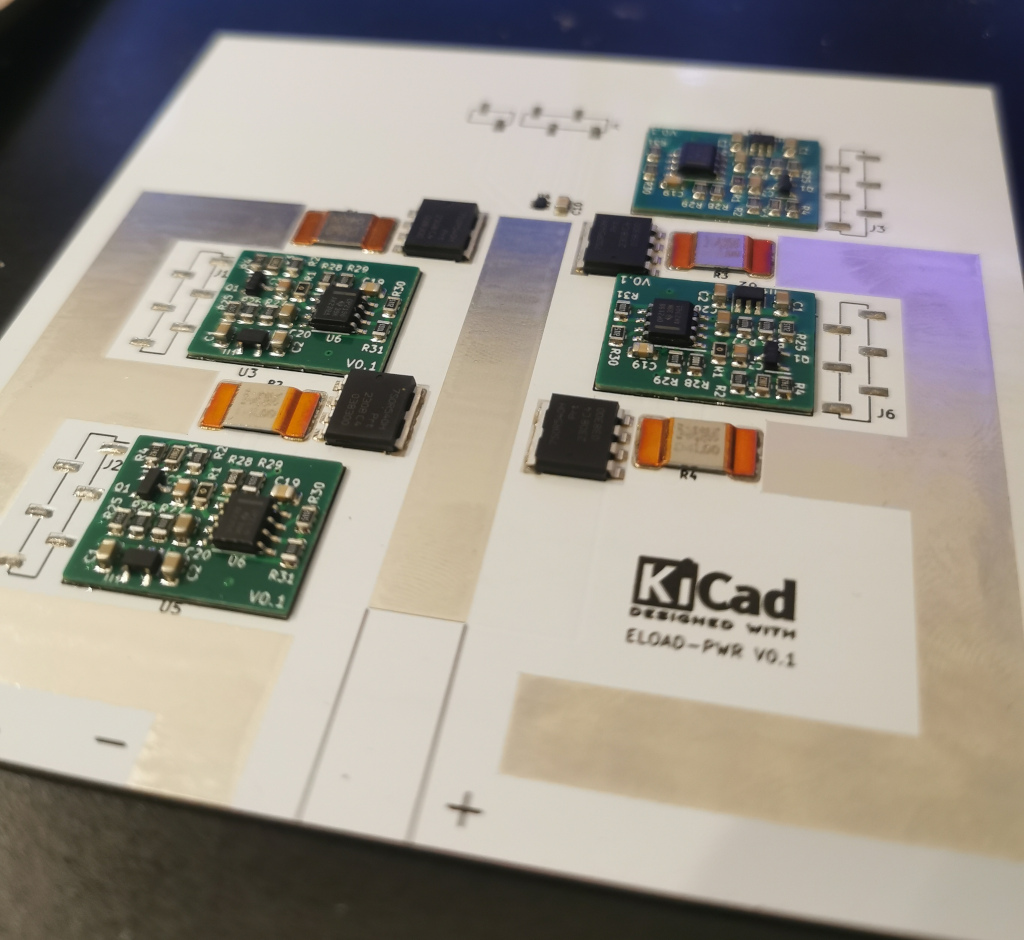

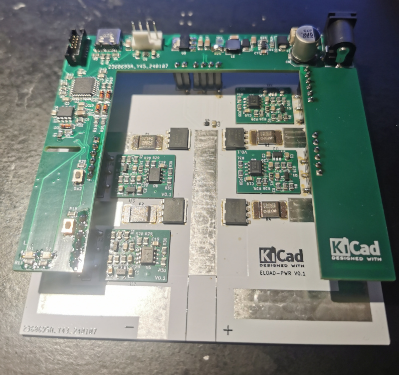

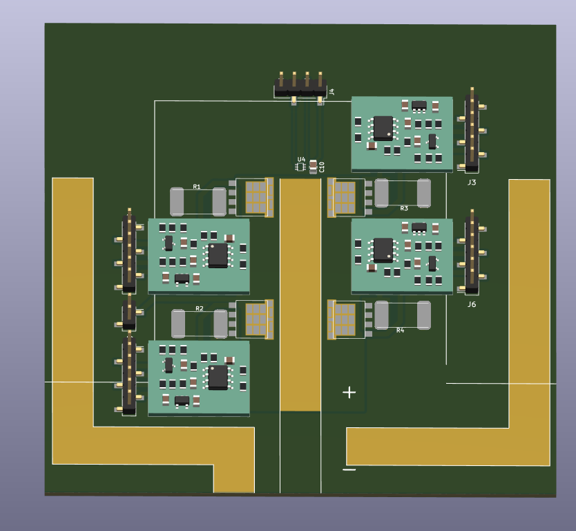

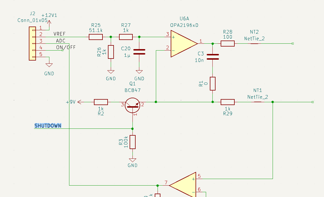

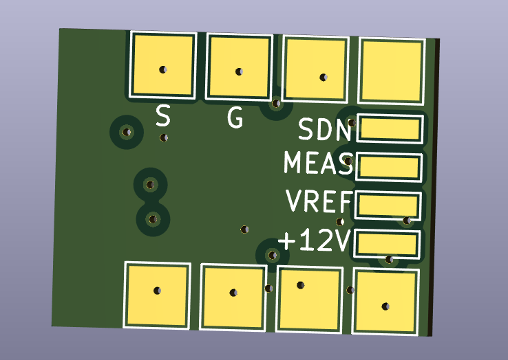

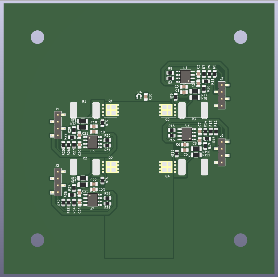

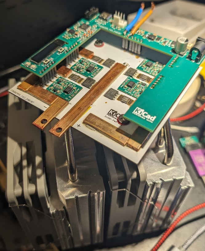

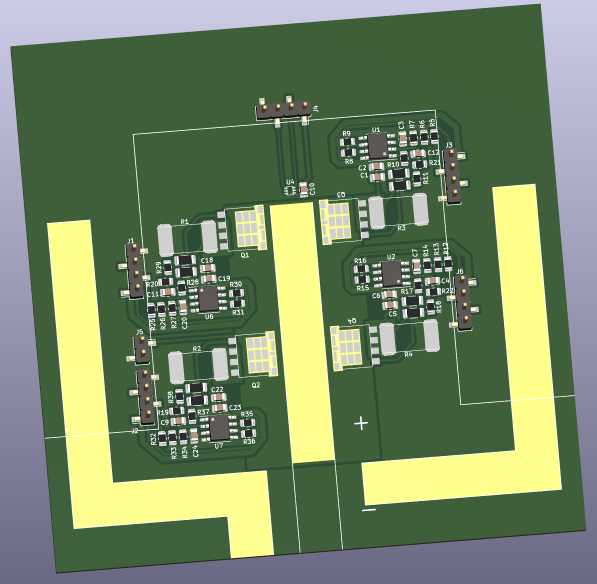

Ich hab jetzt mal Bildchen von meinem aktuellen "Stand" angehängt ...
Der MOSFET passt halt dann leider immer noch nicht, aber da kuck ich
noch.

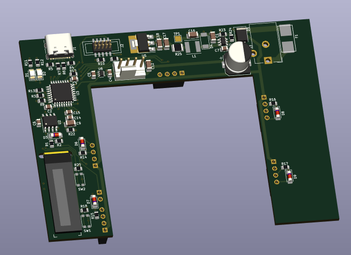

Gedachte ist das Ganze so, dass es zweiteilig werden wird.
Die MOSFETs + OPs auf einer Aluminium-Platine und auf der Rückseite ein
dicker CPU-Kühler montiert. (Das Bild der Platine) (die "NetTies" sind
0R Widerstände in 1206 und 0805, da die Aluminium-Platinen nur einseitig
gehen)
Die andere Platine mit USB, STM32, usw wird dann draufgesteckt und wird
üblicherweise 4-lagig, weil es nichts mehr kostet.
Wenn das Unsinn ist, was ich bisher gemacht habe, dann lass ich es
gleich ganz sein und mach es mit dicken Widerständen.

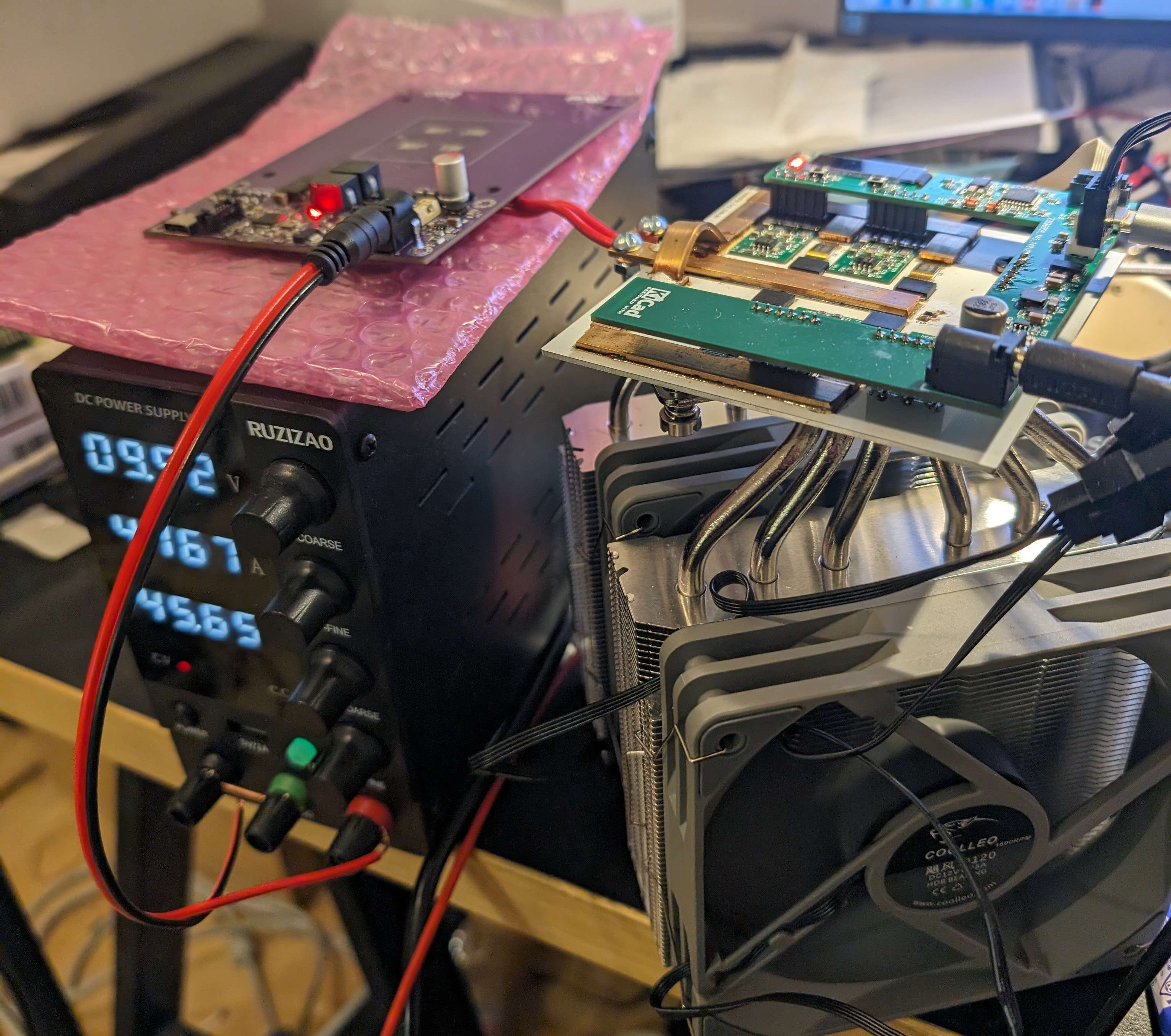

Achso das Ziel - ich will einen Step-Down mit 1,2V und 50A testen ...
Aber in der Leistungsklasse findet man nichts günstiges und ich brauch
das wahrscheinlich höchst selten, sodass ich da auch nicht viel ausgeben
möchte.
> Okay, das ganze ist wohl wirklich nicht so einfach 🤔
Der Punkt ist letztlich was man damit machen will.
Soll die Last einfach Spannungsquellen wie z.B einen Akku belasten,
dann ist das sicherlich machbar. Sind die Spannungsquellen vorhersehbar
weil es z.B immer einen dicken Kondensator am Ausgang gibt, dann auch.
Sobald man davon aber abweicht dann hat zum einen den Regler
in der Last und den Regler in der quelle. Auch wenn man das irgendwie
stabil bekommen kann, die Frage die ich mir gestellt habe, welche
Erkenntnis kann man daraus noch gewinnen?
Wenn man dagegen einfach einen Widerstand mit Transistor hart
schaltet dann kann man am Ueberschwingen einen Eindruck vom
Systemverhalten bekommen. Das war mir wichtiger als eine coole
Schaltung.
Wenn du dagegen Akkus mit "komplexer" Last testen willst dann kann
das vermutlich sehr sinnvoll sein.
Vanye

von Jakob L. (jakob)
Das ist ein reiner I-Regler mit dem Kondensator im Feedback-Pfad. Gibt
es einen guten Grund warum du einen reinen I-Regler und nicht einen
PI-Regler verwenden willst? Für die Umwandlung in einen PI-Regler müsste
man lediglich C21 durch eine Serienschaltung aus einem Kondensator und
einem Widerstand ersetzen.
Wäre eventuell auch nicht verkehrt die entsprechenden Komponenten
steckbar zu machen, dann kann man viel leichter die Regelparameter
variieren bis es passt und macht sich nicht beim zehnten mal Umlöten die
Pads kaputt. Ich würde als ersten Schritt ein Test-Board mit nur einer
Schaltung und steckbarem Kondensator/Widerstand aufbauen, damit kann man
in Ruhe die Parameter optimieren. Wenn alles funktioniert und die
Schaltung stabil regelt dann kann man immer noch das richtige Board mit
4 Kopieen der Schaltung und fest eingelöteten SMD-Teilen bauen.

https://efficiencywins.nexperia.com/efficient-products/lfpak88-a-very-cool-customer
von 900ss (900ss)
Mampf F. schrieb:
> Oh, BUK7S0R5
Ich hab da keine Ahnung von... Man kann den ja nicht auf einen
Kühlkörper schrauben. Wie kühlt man so ein Teil? Oder schraubt man von
oben einen Kühlkörper darauf. Ähnlich einem CPU-Kühler? Nur ne
Leierplatte kann die Wärme doch kaum transportieren?
von H. H. (Gast)
Auf den KK löten.
Da wäre es doch effizient einen Step-Up, der bei 1,2V einen Wandler mit
50A belasten kann, zu haben. Dann könntest Du gleich wieder in den
Wandler zurückspeisen, statt die Energie zu verheizen. Ist halt nur eine
teure und aufwendigere Variante.
von Mampf F. (mampf) Benutzerseite
Ich ging davon aus, dass ich bei JLC einseitige Aluminiumplatinen machen
lasse und mit einem dicken CPU-Kühler von hinten kühlen werde 🤔
von H. H. (Gast)
Ziehe Kupferkern in Betracht.
Jakob L. schrieb:
> Gibt
Der Grund ist eigentlich nur, dass ich keine Ahnung habe, wie ich den
Regler dimensionieren soll und für den I-Regler gabs Schaltpläne mit den
immer gleichen Bauteilwerten 😂
Aber dynamisches Verhalten meines Step-Downs will ich eigentlich
garnicht testen - ich will nur sehen, dass der überhaupt soviel Strom
bringt und nicht in Rauch aufgeht, weil das, was er bepowern soll nicht
gerade billig ist 😅
> steckbar zu machen
Gute Idee, ich kann ja zumindest einen Widerstand vorsehen und den
erstmal durch 0R bestücken, falls mir nichts besseres mehr einfällt.

von Sebastian S. (dsebastian)
Schon viel gesagt, doch bei meinen Gehversuchen mit elektronischen
Lasten habe ich feststellen dürfen, dass ein Zobel-Netzwerk Wunder bzgl.
der Stabilität bewirkt.
https://www.wikiwand.com/en/Zobel_network
Ich habe das RC-Glied (eigentlich dient es zur Kompensation von
Leitungsinduktivitäten, aber hilft auch so) parallel zu Last geschaltet
- so werden die Störungen schon frühzeitig abgefangen und wandern erst
nicht über die Platine. Alternativ geht auch vom Drain des MOSFET gegen
Masse (also am Shunt vorbei).
Mampf F. schrieb:
> Jakob L. schrieb:
>> Gibt
Weil der I-Regler einfacher ist. Es geht nur darum die Verstärkung bei
einer definierten Frequenz unter Eins zu bekommen - darunter ist alles
erlaubt (also kein P). In deinem Bild ergibt sich die Grenzfrequenz zu
1/(2  pi  C21*R29); dort ist V = 1. Ich habe damit eine
Konstantstromquelle mit einer Grenzfrequenz von 220kHz stabil bekommen -
aber eben nur(!) mit dem Zobel-Netzwerk.
Wobei ich mir nicht sicher bin, ob man die Gate-Kapazität wirklich
fürchten muss. Schließlich hebt der Shunt das Source-Potential bei
steigender Gate-Spannung ebenfalls an. Sie wird um den Faktor 1-V des
Source-Folgers (als solcher agiert der MOSFET, oder war es ein
Drain-Folger, egal, ich finde meine Aufzeichnungen gerade nicht so
schnell dazu) reduziert. Und da V eben fasst Eins ist bleibt von der
Gate-Kapazität fast nichts mehr übrig und nur noch die
Gate-Drain-Kapazität macht einem das Leben schwer.
Außerdem: ich habe einen Unterschied zwischen Klein- und
Großsignalverhalten beobachtet und das allerdings noch nicht wirklich
verstanden, warum. D.h. obige Grenzfrequenz habe ich nur in der
Anstiegszeit im Großsignalverhalten finden können, als ich einmal mit
Scope und Frequenzgenerator einen Bodeplot erstellt habe kam eher die
Grenzfrequenz des OpAmps und/oder des MOSFETs zum tragen ...
Bzgl. des MOSFETs lohnt es sich Toshiba anzuschauen, weil Toshiba häufig
eine DC-Kennlinie in der SOA zeigt. Zum Beispiel TK16E60W,S1VX oder
TK6A60W,S4VX. Beide liegen bei mir hier rum und brauche sie nicht mehr;
wenn du die haben willst, melde dich.
Edit: Pro MOSFET ein OpAmp und Shunt, anders wird das nichts. Ob die so
ohne weiteres parallel geschaltet werden können - keine Ahnung.

von Robert M. (r0bm)
Bei niederohmigen Shuntwiderständen wäre eine Vierleitermessung
angebracht. D.h. so wie gezeichnet, nimmt ein Differenzverstärker
ausschließlich die Spannung am Shunt ab. Die Dimensionierung stimmt
allerdings noch nicht. Die selbst bei max. Strom schon sehr geringe
Spannung am Shunt wird im Differenzverstärker gedämpft.
Anbei ein Bsp. einer elektronischen Last mit einem AD8129 Receiver der
praktischerweise zwei Differenzeingänge besitzt.
Die Variante mit nur einem OPV ist theoretisch in Ordnung doch hier wird
nicht nur die Spannung am Shunt, sondern auch die die am unbekannten
Widerstand der sonstigen Masseleitung abfällt, gemessen.
> Geringer Rds_on,
Der ist für eine elektronische Last egal, ist ja kein Schaltbetrieb.
> schafft 100A kontinuierlich,
Reicht.
> DC in der SOA angegeben.
Hilfreich.
> Wirst allerdings einen guten Kühlkörper benötigen.
60W bekommt man einigermaßen problemlos von einem TO-220 Gehäuse
weggekühlt, kann also nicht so besonders schwer sein. 60W liegen im
Bereich einer normalen Desktop-CPU.
Ben B. schrieb:
>> Geringer Rds_on,
Ja und Nein. Der TO will die elektronische Last für 1.2V und 50A
auslegen. Da spielt der Rds_on schon eine Rolle - 25mOhm wären
jedenfalls schon zu viel für einen einzelnen MOSFET.
Rein passiv wird ein Feld-Wald-Wiesen Kühlkörper mit 3K/W bei 60W
jedenfalls nicht ausreichen. Und Desktop-CPU Kühler haben für gewöhnlich
einen Lüfter - ich würde das als einen "guten Kühlkörper" bezeichnen;
genauso eine reine passive Lösung mit, z.B., 1K/W, was aber mit den
bummelig 0.6K/W von dem Gehäuse aber auch schon einen Temperaturanstieg
von 1.6K/W * 50W = 80K bedeutet und folglich die Kurven der SOA
entsprechend runterskaliert werden müssen. Also: es braucht einen guten
Kühlkörper. Ein Kühlkörper mit 1K/W misst in mindestens zwei Dimensionen
schon im zweistelligen Zentimeterbereich.
Sebastian S. schrieb:
> Kurz mal auf Mouser eine parametrische Suche gestartet, und den hier
> gefunden:
https://www.mouser.de/ProductDetail/Toshiba/TK3R2E06PLS1X?qs=h6V4JsTaLXeaRd7lvIUE%252BA%3D%3D
> Geringer Rds_on, schafft 100A kontinuierlich, DC in der SOA angegeben.
Das SOA-Diagramm kann man in der Pfeife rauchen, das bezieht sich auf 25
Grad Gehäusetemperatur, also völlig unrealistisch im DC-Betrieb bei der
Leistung wenn man nicht ein aktives Kühlaggregat verwendet.
So wirklich gut ist der FET für die Leistung nicht geeignet, im
Datenblatt steht "Channel-to-case thermal resistance: 0.89 K/W", bei 60W
sind das also 53.4 Grad, ab 120 Grad Case-Temperatur wird es also
kritisch. Dazu kommen noch ca. 0.5 K/W zwischen Gehäuse und Kühlkörper,
bei 60W und 30 Grad Umgebungstemperatur muss der Kühlkörper also real
ca. 1 K/W erreichen - und da ist noch gar kein Sicherheitsfaktor dabei.
Ich würde eher einen etwas dickeren Mosfet wählen, da ist der
Wärmewiderstand deutlich kleiner und der Kühlkörper wird dementsprechend
auch weniger kritisch. Ein etwas größeres Gehäuse (TO-247 statt TO-220)
ist auch sinnvoll, damit hat man mehr Fläche und der Wärmeübergang
zwischen Mosfet und Kühlkörper wird besser (grob geschätzt Faktor 2,
also ca 0.25 statt 0.5 K/W). Ein mögliches Modell wäre der Vishay

von Armin X. (werweiswas)
Bei nur 1,2V kann man schon wieder über die ansonst so verpönte einfache
Parallelschaltung von Mosfets ohne separate OPs nachdenken.
Wenn jeder Mosfet dann einen eigenen Shunt spendiert bekommt wird die
Stromaufteilung auch kein Problem mehr darstellen.
Zudem wird es dann einfacher sein die Niederohmigkeit der Schaltung zu
erreichen.
> 25mOhm wären
Mein aktueller Plan wäre die OPs mit 12V für den dicken BUK (~0,8mR) und
4mR Shunt und das in 4facher Ausführung zu benutzen. (edit: die 0,8mR
haben eigentlich kaum eine Relevanz, weil für 60A müsste ein MOSFET (15A
pro MOSFET) dann einen Rds von 76mR haben 🙈 Aber das sind dann auch
"nur" 17W pro MOSFET)
Hab gesehen, es gibt auch recht günstige 8mm x 3mm Kupferschienen zu
kaufen, die ich dann auf mein Board löten würde (mit Heizplatte kein
Problem, das auf die richtigen Löttemperaturen zu bekommen).
Hat noch einen Vorteil, weil dort, wo die Kupferschienen dann aus der
Platine "herausstehen" kann ich dann einfach Löcher Bohren und irgendwas
dranschrauben, was den Strom aushält.
Bei Digi hatte ich - für mein Projekt - nichts sinnvolles gesehen, dass
man auf die einseitige Alu-Platine löten kann und den Strom aushält.
Aber glaub die Kupferschienen sind eine gute Idee 🤔
Als Kühler, wie zuvor schon geschrieben, würde ich einfach einen dicken
CPU-Kühler auf die Rückseite der Alu-Platine packen.
Denke der Wärmewiderstand über das Gehäuse des MOSFETs ist höher (quasi
wenn ich von "oben" kühlen würde) als wenn die Wärme gleich direkt in
die Alu-Platte geleitet wird und ich von "unten" kühle.
Mal kucken 🙈
Um mal etwas konkreter zu werden, wie das vielleicht einfach und gemäß
den Anforderungen des TOs aussehen kann. Hatte ich oben in Worten
skizziert, und wie auch, denke ich, von Armin vorgeschlagen:
Außerdem eine kleine Strommessschaltung (wenn man sie denn braucht). Mit
einem Rds_on deutlich kleiner als 0R15 sollte das auch einigermaßen
genau sein, da dann der Strom je Zweig durch den Widerstand des Shunts
weitestgehend bestimmt wird.
Alles als Prinzip, d.h. die Ansteuerung der MOSFETs habe ich
weggelassen, und nur bis maximalen Laststrom von 23A dargestellt. Bis
50A dann noch ein paar 8A-Zweige hinzufügen. Genauso habe irgendwelche
E12, E24 oder sonstwas-Reihen außen vor gelassen.
Die MOSFETs arbeiten ausschließlich als Schalter.
Gerade gesehen, vom BUK und dem OPA2196 gibts Spice-Modelle ... Das
schau ich mir dann auch gleich mal an und simuliere meine aktuelle
Schaltung.
Evtl komm ich so auf den Rp dann auch, statt ihn auf 0Ohm zu lassen 😁
edit: Mittlerweile sieht es so aus wie im Anhang.
Hmm naja, sieht doch prima aus. (Ist natürlich nur 1/4tel, die Schaltung
ist ja 4 mal auf dem Board)
Good to go 🥳
Die Bauteilwerte passen für 3.3V Analog-Spannung Eingang und -Ausgang
auch.
Evtl sollte ich das C des R-C Tiefpass mit 1k + 1µ noch kleiner machen.
Das war jetzt willkürlich irgendwas. Aber superschnelle Wechsel brauch
ich ja eigentlich nicht 🤔
edit: Ah ja da fehlt eigentlich noch was ... Wie Michael B. schon
geschrieben hat, muss man den Strom begrenzen, wenn die 1.2V noch nicht
anliegen weil dann der OP den MOSFET voll durchsteuert.
Die Lösung mit dem NPN, der über die Shunt-Spannung gesteuert wird, wird
so wohl nicht funktionieren, da der Shunt ja so klein ist.
Ich überleg mir mal was ... Am liebsten wäre mit ein Enable / Shutdown
für den OP ... idk, vlt an den "-" Pin per P-Mosfet eine Spannung
schalten, wenn er im Shutdown sein soll ...
von Arno R. (arnor)
Naja, nimm mal den C2 raus und staune, siehe Anhang. Die Schaltung ist
kurz vor dem Oszillator. Erst recht dann, wenn auch nur das geringste
bisschen Induktivität im Lastkreis dazukommt, 10nH reichen vollkommen,
simuliers mal.
Das Argument zählt in dem o.g. Zusammenhang nicht, denn das
allgegenwärtige Rauschen facht die Schwingung in jedem Fall an, egal wie
langsam dein Signal ist.
von Arno R. (arnor)
Ups, ich sehe grade, daß ich einen OPA192 in der Schaltung habe wo
eigentlich der OPA196 sein sollte, schaue gleich mal nach was da
passiert ist.
Ui ja, solche Schwinger seh ich auch mit dem OPAx196.
Hmm ok, wäre der Regler korrekt dimensioniert, würde man eine schöne
Regelkurve ohne Schwinger sehen ... 🤔
von Arno R. (arnor)
Hier nun das gleiche wie oben mit dem richtigen OPV-Modell (hatte mich
vorhin in der Liste verklickt). Prinzipiell hat sich aber nichts an den
Aussagen von oben geändert.
> mich
Hmm, Ci mit 2.2n und es sieht wunderbar aus. Rp immer noch 0.
Weiß nicht, ob man das so durch Trial & Error in einer Simulation
"bruteforcen" sollte 🙈
Aber macht Sinn ... wenn der Ci zu klein ist, ist die Verstärkung zu
hoch und es schwingt über.
von Arno R. (arnor)
Natürlich muss man das tun, sonst macht es die Realität...
Arno R. schrieb:
Okay, ich hatte jetzt erwartet ´ala "Sowas probiert man nicht rum
sondern rechnet man aus ..." usw usf 😂
Naja gut, dass es (LT)Spice gibt.
10n machen auch keinen großen Unterschied geben aber vlt noch bisserl
Reserve.
Schnelle Last-Wechsel brauch ich nicht :)
Vielen Dank! Das hätte ich jetzt wirklich nicht bemerkt!
edit: Und PMOS an den "-" zum "Abschalten" scheint auch zu klappen. Dann
arbeite ich das in meine Schaltung ein.

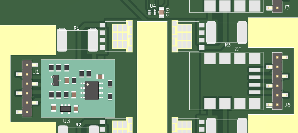

Vanye
Vanye R. schrieb:
> Naja, eigentlich gibt es LT-Spice dafuer das man da eine
> 0V Spannungsquelle einfuegt und sich die Phasenreserve
> anschauen kann. .-)
Ist echt immer wieder beeindruckend wie akkurat Spice ist!
So nebenbei, ich glaub ich packe meine OP-Schaltung auf eine
"Briefmarke" (/Break-Out Board) mit schön viel Ground auf der
Unterseite.
Hätte den Vorteil, dass ich nicht alle Änderungen 4mal machen muss und
die OP-Schaltung 4-lagig geroutet werden kann.
Das Layout ist - für mein Empfinden - nicht schlecht, aber idk ... Immer
wenn ich was ändern muss, kämpfe ich schon fast ein bisserl damit das
Layout sauber zu halten, weil ich auf der Alu-Platine nur einseitig
routen kann 🤔
Hmm, Shutdown mit NPN Emitterfolger würde gehen ...
Hätte man dann am "-" Eingang vom OP um die 2.6V, was voll ausreichend
wäre, um den MOSFET zuzusteuern (da dort bei maximaler Last
normalerweise nur um die 70mV anliegen).
Was denkt ihr?
Spricht etwas dagegen, an das ich nicht gedacht habe?

Hm. Also wenn du Angst vor Lastsprüngen hast, dann solltest du
vielleicht dein Design überdenken.
> simuliers mal.
Ich erlaube mir nochmal den Hinweis auf das Zobel-Netzwerk
Beitrag "Re: Elektronische Last mit MOSFET".
Man kann die Schwingneigung/Stabilität durch Reglerauslegung bestimmen,
oder eben die Dynamik der Regelstrecke verändern. Ich hatte letztes Jahr
hierzu ein paar Analysen und Tests gemacht:
https://forum.arduino.cc/t/solved-how-to-increase-phase-margin-for-voltage-controlled-current-source/1038040/63
https://forum.arduino.cc/t/solved-how-to-increase-phase-margin-for-voltage-controlled-current-source/1038040/75
... Die Last (eine LED) war testweise auch an einem 15m langen Kabel
angeschlossen und trotz der Leitungsinduktivitäten blieb alles stabil -
aber eben nur mit dem Kompensationsnetzwerk!
Auslegung des Kompensationsnetzwerkes in kurz hier:
https://www.wikiwand.com/en/Boucherot_cell
Wahl des Kondensators ist einigermaßen unkritisch.

Warum sind in den ganzen Schematics immer so kleine shunts im Bereich
weniger mΩ? Wollt ihr damit tatsächlich 100-te Ampere verbraten?
1mΩ bei 1A-> 1mV. Der Opa4340 hat +-0.5mV input offset voltage. Dann
kommen noch Ungenauigkeiten beim DAC dazu, etc. Also mit ein wenig Pech
hast 1A schon als Leerlaufstrom...
Was bringt es wenn du nur 1mΩ als shunt verwendest, aber dann eh wieder
im MosFet alles verheizt.
Wenn du einen höheren shunt nimmst kannst du es auch mit einem normalen
jelly bean opamp wie einen LM358 regeln (der geht recht weit downrail)
ich würde etwa den Bereich bis max 500mV unter Volllast empfehlen,
weiter drüber müssen die shunts dann schon recht viel Leistung abführen.
Und welchen DAC verwendest du genau?
Wenn du im Bereich von ein paar 100 mV bist, kannst du mglw dem DAC auch
per voltage ref selection direkt von 0..500mV ausgeben lassen. Oder halt
per Spannungsteiler runter. Eigentlich sollte sich das mit einem opamp
ausgehen, die 2 Buffer sind overkill imo. Mit klassischen jelly beans
baust dann halt 2x das ganze parallel auf (2 shunts, 2 Opamp-Hälften, 2
Mosfets).
Wie von anderen schon erwähnt ist die Auswahl des MosFET hier
tatsächlich essentiell. Vermeide zB logic level Mosfets oder dedizierte
Schalter-Mosfets. Damit fallen schon viele Hochstrom FETs weg. Die gute
Nachricht: oft sind die 'billigen' mit hohem Rdson für deinen
Anwendungsfall sogar besser geeignet.
Und btw: Vielleicht habe ich das ja in dem ewig langen Thread überlesen,
aber was soll denn die maximale Spannung, maximaler Strom und max
Verlustleistung sein die du wegbringen willst? Danach richtet sich hier
Vieles.
100-te nicht, aber ein paar Dutzend schon 😁
Das wurde aktualisiert auf 4mR^^ Ich weiß, immer noch klein, aber bei
15A verbrät der 1W.
Eventuell könnte ich noch auf 10mR mit 2,25W hochgehen 🤔
Ursprünglich war es ein einziger Transistor mit einem einzigen Shunt, da
hätte es fast 1mR sein müssen 🙈
Ich verwende nur noch R2R OPs - wie die OPAs oder noch den TLV272. Aber
358er eigentlich garnicht mehr.
So richtige Audioschaltungen, die symmetrisch versorgt werden, hab ich
meistens nicht. Eigentlich fast nur asymmetrisch und mit zB 3.3V - da
bin ich ganz froh, wenn ich R2R habe.
Das ist ein 12Bit DAC, der in meinem STM32L1 eingebaut. Die Bits
bräuchte es sicher nicht, aber sie stören auch nicht.
> Mosfets).
Das hab ich dann auch gemacht - 4fach 😁
> Schalter-Mosfets.
Ja stimmt, den Fehler hatte ich zu Anfangs gemacht. Vanye R. hatte aber
dann einen dicken BUK7S0R5 vorgeschlagen, der kein Logic-Level MOSFET
ist und geeigneter ist, und ich bin dann auf den gewechselt.
Angepeilt waren 1,2V @ 50A (60W).
Wahrscheinlich würde mit der Schaltung und der Dimensionierung auch noch
deutlich mehr gehen dann 🤔

Beitrag #7575338 wurde vom Autor gelöscht.
Dieter D. schrieb:
> Wobei die Schaltung mit BJTs einfacher zu realisieren wäre.
Könntest du darauf bitte noch etwas näher eingehen? (Hab die
OP-Schaltung als "Modul" / Briefmarke ausgelagert. Aktuelle Schaltung
als Bildchen angehängt)
Für mich ist ein Sourcefolger schaltungstechnisch quasi das gleiche wie
ein Emitterfolger.
Ansteuerung über Gate statt Basis ist natürlich anders und ich bilde mir
weniger "Rückwirkung" ein, weil wenn der Drain-Source-Kanal zugeschnürt
ist, ist es so, als gäbe es den MOSFET überhaupt nicht. Und wenn er
quasi ausgeschaltet ist, hat man sogar negative Ugs, da der Source ja
positiver (die Shunt-Spannung) als das Gate ist, was ihn so richtig
schön zu macht.
Irgendwelche Implikationen sind mir bei den BJTs nie so wirklich klar
und ich finde im Allgemeinen deshalb MOSFETs einfach zu benutzen als
BJTs.
Dieter D. schrieb:
> Bild 9 wäre Deinen Schaltung mit Mosfet.
> Auch sind dort noch Bauteile ergänzt, damit der Regelkreis stabiler
> wird.
Kleine Korrektur bzw. andere Interpretation. Die im Bild 9 gezeigten
Bauelemente C3 und R6 bilden keinen Tiefpass, sondern entsprechen der
Beschaltung eines OpAmps als I-Regler (in Mampfs letzten Schaltplan R29
und C3). Das wird sichtbar, wenn man die Elemente etwas anders
angeordnet im Schaltbild hinzeichnet. So wie hier:
https://www.rn-wissen.de/wiki/index.php/Regelungstechnik#I-Regler
Dort entspricht der linke Anschluss von R1 dem Anschluss des Reglers an
die gemessene Ausgangsgröße der Regelstrecke. Hier dem Spannungsabfall
am Shunt als Messwert für den fließenden Strom. Stellgröße im Regelkreis
ist die Gate-Spannung des MOSFETs und die Regelstrecke ist der MOSFET
mit allem was sich an seinem Drain-Anschluss befindet. Im vorliegenden
Fall liegt am Drain das zu testende 1.2V/50A Netzteil samt Verdrahtung
(Leistungsinduktivitäten!).
Am nicht-invertierenden Eingang des OpAmps wird der Sollstrom in Form
des zugehörigen Spannungsabfalls am Shunt als Spannung vorgegeben, womit
es die gewünschte, spannungsgesteuerte Stromquelle wird.
Der PI-Regler ergibt sich, wenn R1 > 0R gewählt wird (wie auch im
rn-wissen-Link direkt unter dem I-Regler dargestellt).
Mit der Interpretation der Beschaltung des OpAmps als I-Reglers ergibt
sich dann auch die Aussage, dass die Verstärkung des Reglers bei f =
1/(2pi R29*C3) (bzw. C3 und R6 in der von Dieter verlinkten Seite) Eins
ist bzw darüber unter Eins fällt.
Mittlerweile sind Platinen und Teile angekommen und einen Teil hab ich
schon zusammengebaut.
Soweit scheint das bisher - zumindest mechanisch^^ - zu passen 😅
Muss noch das Aufsteckboard mit STM32 zusammenbauen, noch die richtigen
SMD Stiftleisten bestellen (hab versehentlich RM 2,0mm bestellt 🥺) und
meine Kupferflachstangen sind auch noch irgendwo unterwegs.
Es wurde wieder ein bisserl "weitergeköchelt" - auf kleiner Flamme.
Langsam darf ich Software bauen anfangen.
Werde sie in Rust schreiben mit Hilfe des hervorragenden embassy-rs
Frameworks 😍
Hab mir auch einen Kühler bestellt, den man quasi problemlos auf den
Kopf stellen kann.
Oft geht das nicht, weil Heatpipes rausstehen usw, daher crazy oversized
- könnte 200W abführen 🥴
Meine Kupfer-Stangen sind immer noch unterwegs - kA wo. Hätte ich
gewusst, dass man, je nach Maße, entweder welche vom Am*zon Lager per
Prime bekommt oder aus China, hätte ich gleich woanders bestellt.
Falls die Kühlung von unten über den dicken Kühler nicht reichen sollte,
könnte ich immer noch von oben kühlen. Aber ich denke das passt schon.
Glaub langsam, das Ding könnte deutlich mehr als nur 60W (1,2V@50A)
verkraften 😁
Bigger is better ... 🥴
Der Kühler ist erstaunlich günstig, für die Größe und so ... glaub waren
25€ oder so, dafür kriegt man ja kaum einen Kühlkörper bei Digi^^
Er steht wunderbar auf dem Kopf und bläst seitlich raus, perfekt 🥰
Hab jetzt meine Kupferdinger bei einem Innländischen Versender bestellt
- hatte schon 4 Wochen gewartet und jetzt keine Lust mehr.
Sind jetzt nur noch 2x8mm, aber immerhin noch besser als die paar µ
Kupfer, die man sonst auf der Platine hat. Wird schon passen^^
Ich muss dann noch unbedingt eine SMBJ12A montieren - die hatte ich
vergessen 🙈
Die ersten "Funktionstests" waren durchwegs positiv ... Die OP-Platinen
haben Kontakt und ich hab nichts verdreht oder so, die 9V LDOs
funktionieren, der BSS138-Source-Folger Shutdown funktioniert wunderbar,
die Aufsteckplatine mit dem STM32 antwortet über SWD, usw ...
Alles auf Go, es kann los gehen 🥳
Ich frage mich (und euch natürlich auch), ob so ein großer Kühler noch
im weit entfernten Bereich der Kühlfläche überhaupt noch wirkt?
von 900ss (900ss)
Wenn das nicht funktionieren würde, dann hätten viele PCs mit ihren
CPU-Kühlern sicher ein Problem ;)
Der Kühler ist ja per Heatpipe mit seinem "Fuss" verbunden. Damit wird
die Wärme schnell vom angeschraubten Fuss in Richtung Kühler
transportiert.
von Frank O. (frank_o)
> transportiert.
Die sind doch nicht mit Flüssigkeit gefüllt? Wenn ein umlaufender
Kühlkreislauf existieren würde, ist das was anderes.
Auf dem Kopf kann das schon mal nur bedingt funktionieren.
Es ist klar, dass die Wärme auch über den ganzen Kühlkörper verteilt
wird. Die Frage ist nur, ob das auch schnell genug geschieht. Also die
Wärme vom Pad schnell genug abgeführt wird.
Auf jeden Fall sieht das schon mal klasse aus.
Mein Kupferkram ist endlich da!
Hat besser geklappt, als befürchtet - ohne Hot-Plate unmöglich mit
Sicherheit 🙈
Jetzt ists quasi komplett zusammengebaut - SMBJ12A fehlt immer noch 🙈
Also jetzt musste ich doch mal einen Testlauf machen 😁
Für den Anfang 12V @ 9.5A - also quasi 100W.
Die Hitze verschwindet zwar nicht so schnell in die Alu-Platine wie
erhofft, aber die MOSFETs werden nicht unanfassbar heiß^^
Ein paar Dinge sind mir schon aufgefallen
- weniger als 1,4A kann ich nicht einstellen 😁
- und so ganz genau ist das einstellen auch nicht ... bei errechneten
10A fließen 9,5A
- und der Strom bleibt konstant, wenn ich die Spannung an meinem
Netzteil hoch und runterdrehe 😍 Scheint also wirklich eine
Konstantstromsenke zu sein 🥳

Hmm, beim zurückrechnen sieht es eigentlich auch gut/besser aus:
10.730346 INFO  0 --> 658 - 0.5229818181818181 V - 2.509509684173791 A
10.730773 INFO  1 --> 664 - 0.5277506493506493 V - 2.5323927512027313 A
10.731231 INFO  2 --> 670 - 0.5325194805194805 V - 2.555275818231672 A
10.731689 INFO  3 --> 664 - 0.5277506493506493 V - 2.5323927512027313 A
10.731903 INFO  current total: 10.129571004810927 A
Vlt zeigt mein Netzteil ja was falsches an 🤔
Bei solchen Stroemen muss man sich immer auch ein paar
Gedanken um die Verkabelung machen. Normalen Laborkabel
mit Banane kann da schon nen Fehler machen...
Vanye
Sieht auf jeden Fall gut aus die Schaltung. Die Kombination aus
Leistungsteil auf einlagiger Alu-Platine und Steuerung auf normaler
FR4-Platine gefällt mir. Allerdings ist mir noch nicht so ganz klar wie
du die elektrische Verbindung zwischen den OPV-Platinen und der
Alu-Platine darunter gelöst hast. Sind da einfach Lötpads auf der
Unterseite? Kannst du vielleicht noch ein Foto von der Unterseite der
OPV-Platine machen?
Und dann ist mir noch aufgefallen dass bei den Stromschienen der zweite
Minus-Anschluss nur über die Massefläche verbunden ist aber nicht per
Schraubanschluss rausgeführt wird. Das könnte bei dem Strom eventuell
etwas knapp werden bzw. einen signifikanten Spannungsabfall verursachen.
Zum nachträglichen Verbessern könnte man einen 10mm2 Kupferdraht
verwenden, kann man als Meterware kaufen ("Schaltdraht") und die
Isolation entfernen, lässt sich dann gut biegen und problemlos löten.
> OPV-Platine machen?
Ja genau, da sind einfach nur Pads unten dran (hab einen Screenshot der
3D-View angehängt)
Ich hab dann für die OP-Plaine ein Kicad Symbol und Footprint gemacht
und das dann als Komponente auf die Alu-Platine gesetzt, dann sind die
Pads in der Lötpastenschablone auch gleich dabei.
Ja, hab ich vorhin auch gemerkt 🙈
Meine Spannungsmessung war falsch - da ist einiges an den Bananenkabeln
hängen geblieben 🙈🙈🙈
1,2V @ 35A keinerlei Problem. Sind ja auch nur 45W sowas ...
Temperatur-Sensor auf dem Alu-Board sagt 25°C
Also würde meinen, sie funktioniert und sie kann das, was ich von ihr
erwarte^^
Zukünftige Boards (das linke mit dem Buck-Converter) sollte ich mit
einem fetten Schraubanschluss zum Testen ausstatten, an den kurzen
starren Kupferkabeln bleiben schon 200mV hängen und sie werden nach ein
paar Minuten schon fast heiß.
Dicke Kabel am Testling anschließen ist aber irgendwie kaum möglich 🤔
Marci W. schrieb:
> Gratulation zu Deinem Projekt! Da hast Du Dir ja wirklich viel Mühe
> gegeben!
Vielen Dank!
Marci W. schrieb:
> wie hast Du denn die MOSFETS auf der
> Aluplatte befestigt? Ich frage mich immer, wie das bei den kleinen DPAK
> etc. zuverlässig funktionieren soll, so dass der Wärmewiderstand
> zwischen Gehäuse und KK minimal ist.
Ich hab die MOSFETs einfach auf die Alu-Platine gelötet ohne irgendwas
spezielles. JLC könnte auch noch Platinen mit Kupfer-Kern, aber das war
mir zu teuer.
Da muss ich sagen, hatte ich Glück, dass mir ein MOSFET empfohlen wurde,
der in dieser Hinsicht schon optimal ist:
https://www.nexperia.com/products/mosfets/automotive-mosfets/BUK7S0R5-40H.html
Zum "Copper-Clip":
https://www.all-electronics.de/elektronik-entwicklung/copper-clip-wie-der-kupferclip-die-mosfets-revolutionierte-569.html
Bei > 100W werden die MOSFETs schon 70-80°C heiß. Bis 100W geht das aber
super.
Datenblatt sagt, der MOSFET kann 175°C 🙈
von Michael (Gast)
Das ist ein Metal Core Board.
Alu statt FR4, mit einer sehr dünnen Isolation zwischen
Kupferkaschierung und Alu.
Die Bauteile werden normal bestückt und geben Ihre Wärme an das Alu ab.
Das MCB wirkt als Heatspreader und wird auf einem KK befestigt.

Ach doch, eine Frage hätte ich noch: Ist die dünne Isolierung auch dort,
wo die MOSFETS aufgelötet werden, vorhanden? Sprich: Die MOSFETS werden
ganz normal auf die Kupferkaschierung gelötet, und die Isolierung hat
einen geringen Rth?
(hab grad selbst die Antwort gefunden: Klar, sonst würden ja die Drains
der MOSFETS direkt mit dem Alukern der Platine verbunden -- korrekt?)
ciao
Marci
Ja genau, laut JlC ist der Wärmewiderstand sowas "1W/mK" (kA, was das
heißen soll, ich kenne nur zB 1W/K bei normalen Kühlkörpern 😅).
Nicht großartig, aber geht so. High-Power-LEDs sieht man oft auch auf so
Aluminium-PCBs montiert.
JLC hat noch Kupferkernplatinen, bei denen die Platine irgendwie so
gefertigt werden kann, dass richtige Kupfer-"Inseln" ohne irgendeine
Isolationsschicht dazwischen entstehen. Für den Drain der MOSFETs wäre
das optimal gewesen.
Hier auf der Seite ganz unten:
https://jlcpcb.com/quote/pcbOrderFaq/Base%20Material
Ich hatte überlegt das auszuprobieren, aber die Erklärung, wie man
solche Inseln definieren muss, war mir schon nicht klar. Und es hätte
auch mehr gekosten.
Eine normale MCB ist bereits besser als der klassische TO220 mit Glimmer
und Wärmeleitpaste.
Alle Pads tragen zur Ableitung bei es gibt keine, per Paste zu
überbrückende Feinstruktur, durch die Lötung hat man die beste mögliche
Wärmeleitung und die Isolierung ist viel dünner als eine Gimmerscheibe.
Kupfer hilft nur noch da wo extrem viel Hitze auf kleinstem Punkt
möglichst effizient in die Fläche gespreizt werden muss.
Meist die letzte Verzweiflungstat wenn Geld keine Rolle mehr spielt.
Außerdem hat man ja Kupfer zur Verfügung, wenn es auch nur 35u dick ist.
Mosfet Kühlfläche ist Drain und der KK hat vernünftigerweise PE
Potential.
Wann kann man schon Drain an PE anklöppeln?
von Pferd O. (pferdo)
Sicher, dass U2B richtig beschaltet ist..?
(habe den Rest nur überflogen)
Den gibt es schon länger nicht mehr 😅
Der letzte Stand ist quasi der hier:
Gibt ein kleines Update ... 🙈
Erste Version hatte das Problem, Strom war nur relativ grob einstellbar
(12Bit DAC) und alle 4 MOSFETs hatten nur eine einzige DAC-Spannung.
Jetzt gibts dann Version 2 🙈🙈🙈
Ist jetzt eine Platine (ohne Alu) geworden mit 4 unabhängigen "Kanälen".
Sind quasi 2 "Extra-Bits" 🙈
Hab die Höhe der Bauteile für OP und Kram gecheckt und die bleiben alle
unter den 1,4mm der MOSFETs, sollte also locker unter den Kühler passen
ohne dass etwas ansteht 😅
Strom wird über 4 Lagen mit 1oz geführt und ich hab Lötstopplack
weggelassen, damit ich meine geliebten Kupfer-Stangen montieren kann
falls notwendig (Spannungsabfall minimieren, weil ich 1,2V Bucks testen
muss) 🙈
Hat jetzt schöne M4 Schraubanschlüsse bekommen - gerated 80A pro
Anschluss.
DAC-Spannung wird jetzt pro Kanal mit einem 16Bit DAC direkt beim
OP-Kram erzeugt. Benutzt eine recht genaue Spannungsreferenz.
Rechnerisch und wenn man nur soviele Kanäle benutzt, wie man braucht,
sollte man auf jedenfall unter 1A minimum-Strom kommen^^
Das ganze ist auf ähm sowas 100A jetzt dimensioniert. 🙈
Bin mal gespannt, ob ich das dann von oben mit SP3/TR4 Lüfter für
Threadripper/Epic weggekühlt bekomme^^
Erfahrung mit 200W Verlustleistung auf der kleinen Fläche mit SP3/TR4
Kühler hab ich schon, bin zuversichtlich 🙈
Falls die Platine zu heiß wird, kommt unten noch ein dicker passiver
Kühlkörper drauf. Und wenn das immer noch nicht reicht, dann überlege
ich mir noch was anderes 😅
Bei den Durchkontaktierungen bin ich mir allerdings unsicher, weil sie
schon irgendwie "im Weg" sind, aber die haben 1,2mm Bohrungen und sind
ja Durchkontaktiert auf 4 Lagen ...
Naja mal kucken 🙈🙈🙈
von Michael (Gast)
Es bleibt die Tatsache das Du einen auf Schaltbetrieb optimierten Fet
mit äußerst übersichtlicher Pmax und hohem thermischen Widerstand
verwendest.
Bei 10V kann der gerade mal noch 0,1A, bei 25°C.
Halte ich für wenig zielführend.
von Stefan K. (stk)
> verwendest.
Ich habe den Thread nur überflogen, aber der TO scheint die ursprünglich
eingeplanten MOSFETs gegen BUK7S0R5 ausgetauscht zu haben.
Jap genau, ein Tipp hier im Thread, weil er auch für DC eine SOA
Kennlinie hat.
von Michael (Gast)
Besser.
Aber auch ohne DC SOA im DB und auf schnelles Schalten optimiert.
von Alfred B. (alfred_b979)
Michael schrieb:
> ohne DC SOA im DB
Hat eine Linie dafür im DaBla (zumindest in diesem hier):
https://assets.nexperia.com/documents/data-sheet/BUK7S0R5-40H.pdf
Ist jedoch keine mit Berücksichtigung des Spirito-Effekts,
sondern einfach nur Steigung (bzw. Gefälle) identisch wie
bei allen anderen Linien = so, wie sie ist, unbrauchbar.
Das sind so gut wie alle heute produzierten Mosfets, und
deshalb sind - auch wenn im Datenblatt vorhanden - solche
DC-Linien, die scheinbar einfach nur mit ein wenig Abstand
druntergezeichnet wurden (vermutlich ohne jeglichen Test),
potentiell nutzlos.
Hier hat @Yalu ausführlich beschrieben, worauf es ankommt
(man sieht auch einige deutlich abgeänderte SOA-Graphen):
Beitrag "Re: MOSFET Linearbetrieb möglich?"
