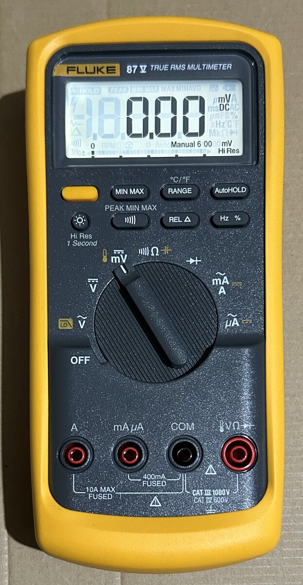

von Manfred P. (pruckelfred)
Wollvieh W. schrieb:
> Ich habe gerade an zwei ältlichen Fluke 87 ohne Kabel rumgespielt, bei
> beiden erschienen in den mV/mA-Bereichen Zufallszahlen aufgrund
> Störeinstrahlung.
Meine 87 nicht, ist von 1995. Es läuft nach dem Einschalten (mV) binnen
ein paar Sekunden auf 0,1..0,2 mV runter und bleibt ruhig. Ein offenes
Kabel dran, zeigt es irgendwas an.
Jetzt mal 300mV aus dem Labornetzgerät drauf und dann 10 MegOhm in Reihe
zeigt es 140mV. Aha, hat also auch im mV-Bereich etwa 10 Meg
Eingangswiderstand. Steht sogar in der Anleitung: 10M||100pF

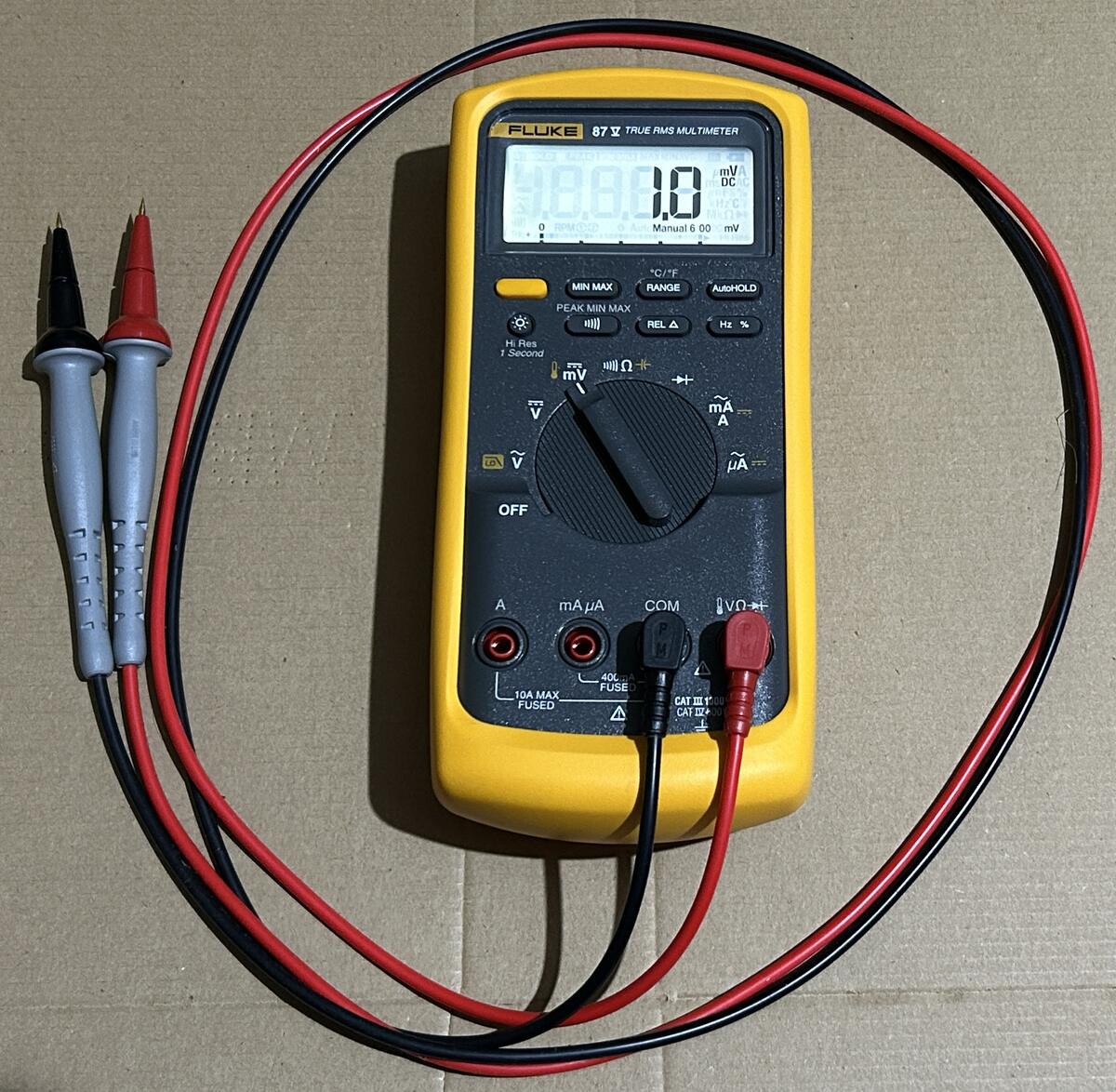

von Jörg R. (solar77)
Malte schrieb:
> Manfred scheint es nicht so genau zu nehmen mit den Messgeräten.
Weshalb nicht?
Er hat Messungen gemacht die sich auf Dein „Problem“ beziehen. Was daran
verstehst Du nicht?
>> Störeinstrahlung.
Test mit einem Fluke 87V, ca. 3 Jahre alt..
Anzeige im mV Bereich pendelt sich ohne Messleitungen bei 0,00mV ein,
mit Messleitungen bei ca. 1mV. Kommt man dann mit der Hand Richtung
Messgerät/Messleitungen schwankt der Wert natürlich.
Die 120mV beim TO würden mir nur zu bedenken geben wenn sie statisch
wären. Solange der Wert schwankt und beim kurzschließen auf 0V geht
würde ich mir keine Gedanken machen.

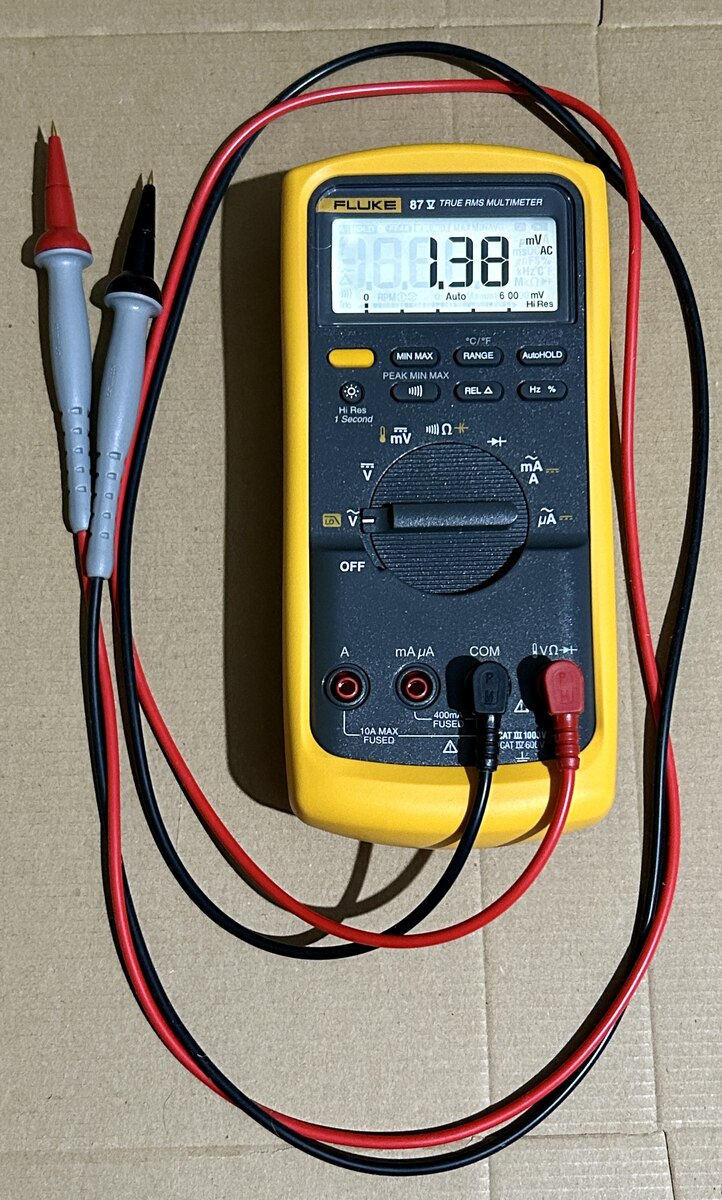

Peter K. schrieb:
> Malte schrieb:
>> im V AC Bereich
Ups..
Ändert bei statischer Messung aber nicht viel:
0,1mV ohne Messleitungen, 1,38mV mit Messleitungen.
Wenn man dann die Messleitungen bewegt geht aber die Post ab;-)
