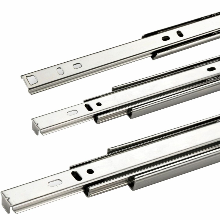

2-4 Teleskopschienen vom Schubfach an eine Platte schrauben, diese dann an Gerät und/oder wand oder Wandhalterung befestigen. Und noch irgendeine Bremse erfinden, gegen horizontales oder vertikales verschieben

Das mit den Teleskopschienen ist eine gute Idee, aber halten diese eine Quer-Belastung stand? ca. 10kg TV mit ca. 50cm Armlänge welche quer an der Schiene zerren? Zwei Laufschienen Typ30 mit Rollen, dazwischen einen Schwenkarm montiert ist bisher mein stabilster Gedanke.
Mücke schrieb: > Das mit den Teleskopschienen ist eine gute Idee, aber halten diese eine > Quer-Belastung stand? ca. 10kg TV mit ca. 50cm Armlänge welche quer an > der Schiene zerren? du könntest mehrere Schienen nehmen, z.B. 6 Stück. das verteilt die Last geeignet. Kannst du mal eine Skizze machen von dem was wohin geschoben wird?

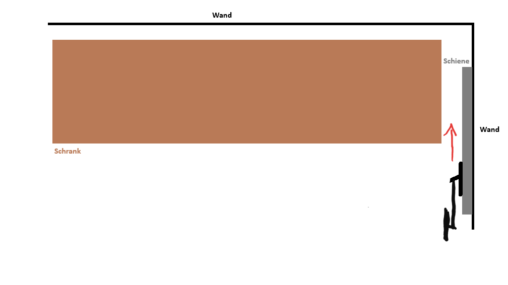

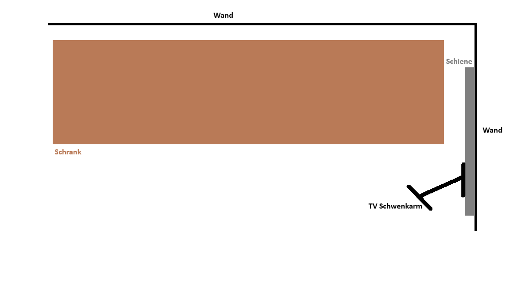

Hier mal eine Draufsicht gezeichnet, der TV soll rechts seitlich neben den Schrank aufgeräumt werden können.
Mücke schrieb: > der TV soll rechts seitlich neben den Schrank aufgeräumt werden können. Ach soo, das Fernsehn soll nach Benutzung wieder seitlich in den Schrank reingeschoben werden können, damit es aufgeräumter aussieht. Das bedeutet aber, dass du einen Sägeschnitt quer in den Wohnzimmerschrank reinsägen musst, der so breit ist wie die Halterung. Dadurch wird die Stabilität des Schranks geschwächt!
Marcel V. schrieb: > Ach soo, das Fernsehn soll nach Benutzung wieder seitlich in den Schrank > reingeschoben werden können, damit es aufgeräumter aussieht. Würde ich anders interpretieren. Die Glozze soll mit dem Schwenkarm parallel zur Wand ausgerichtet und in die Nische rechts neben dem Schrank geschoben werden.
Harald K. schrieb: > Die Glotze soll mit dem Schwenkarm parallel zur Wand ausgerichtet und in > die Nische rechts neben dem Schrank geschoben werden. Meinst du etwa so? Wenn das wirklich passen sollte, dann ist das die beste Idee aller Zeiten. Dadurch fällt der unansehnlich wirkende Sägeschnitt im Wohnzimmerschrank komplett weg. 👍 Es sei denn, es kommt der Tag da will die Säge sägen ;)

Mücke schrieb: > Hier mal eine Draufsicht gezeichnet, der TV soll rechts seitlich neben > den Schrank aufgeräumt werden können. Auch in Verbindung mit dem EP eine schlechte und unzureichende Beschreibung. Und offene Schiene an der leeren Wand finde ich auch hässlich.. :-) Wenn ich es richtig interpretiere, brauchst Du also erstmal eine dreh- und schwenkbare Vesahalterung mit bis zu 50cm Wandabstand. Und dazu eine Auszugskonstruktion, auf welche die eigentliche Wandplatte befestigt wird. Was hälst Du davon, erstmal die genauen Aussenmasse des TV zu benennen, also Breite, Höhe, Tiefe? Erst dann lässt sich ermitteln, welcher Freiraum für Auszug und Schwenk-/Dreharmkonstruktion verbleibt.

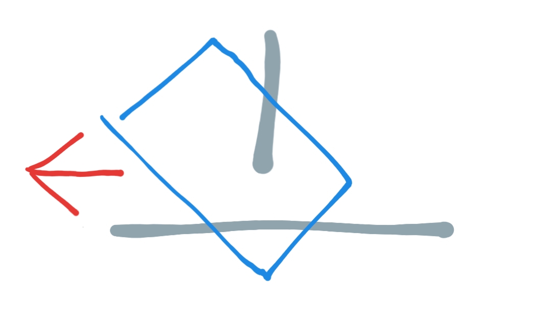

Mücke schrieb: > Das mit den Teleskopschienen ist eine gute Idee, aber halten diese eine > Quer-Belastung stand? ca. 10kg TV mit ca. 50cm Armlänge welche quer an > der Schiene zerren? Einfach die obere Schiene um 90° gedreht montieren, so dass sie die horizontalen Zugkräfte aufnehmen kann, die durch den großen Hebel des Fernsehers entstehen. Die untere Schiene in normaler Richtung montieren, so dass sie die vertikalen Kräfte aufnehmen kann. Nach Belieben auch jeweils unten und oben eine Kombination aus liegender und stehender Teleskopschiene.
Stefan L. schrieb: > Einfach die obere Schiene um 90° gedreht montieren, so dass sie die > horizontalen Zugkräfte aufnehmen kann, die durch den großen Hebel des > Fernsehers entstehen. Die untere Schiene in normaler Richtung montieren Dann würde sich das Fernsehn (blau) beim Reinschieben aber verkanten (Bild) und es ginge nicht mehr weiter voran. Die obere Schiene (grau) muss natürlich auch waagerecht an die Wand montiert werden, die Kippkräfte werden dadurch genauso gut aufgenommen.
Marcel V. schrieb: > Stefan L. schrieb: >> Einfach die obere Schiene um 90° gedreht montieren, so dass sie die >> horizontalen Zugkräfte aufnehmen kann, die durch den großen Hebel des >> Fernsehers entstehen. Die untere Schiene in normaler Richtung montieren > > Dann würde sich das Fernsehn (blau) beim Reinschieben aber verkanten > (Bild) und es ginge nicht mehr weiter voran. Die obere Schiene (grau) > muss natürlich auch waagerecht an die Wand montiert werden, die > Kippkräfte werden dadurch genauso gut aufgenommen. Du dürftes wohl die Idee mit der gekippten Auszugsschiene falsch verstanden zu haben. Und bei Deinen Skizzen darft Du Dir gerne noch einiges mehr an Mühe geben, genauso wie bei Deinen Texten.
Ralf X. schrieb: > Du dürftes wohl die Idee mit der gekippten Auszugsschiene falsch > verstanden zu haben. > Und bei Deinen Skizzen darft Du Dir gerne noch einiges mehr an Mühe > geben, genauso wie bei Deinen Texten. Wer denn jetzt, Stefan oder Mavin?
Marcel V. schrieb: > Ralf X. schrieb: >> Du dürftes wohl die Idee mit der gekippten Auszugsschiene falsch >> verstanden zu haben. >> Und bei Deinen Skizzen darft Du Dir gerne noch einiges mehr an Mühe >> geben, genauso wie bei Deinen Texten. > > Wer denn jetzt, Stefan oder Mavin? Du und Mücke... :-)
Ralf X. schrieb: > Du und Mücke... :-) Schau dir deinen eigenen Text nochmal genau an und vergleiche ihn mit dem Inhalt des selbigen. Auch wenn meine Zeichnungen nur einfache Strichlinen sind, sie werden aber sofort verstanden.

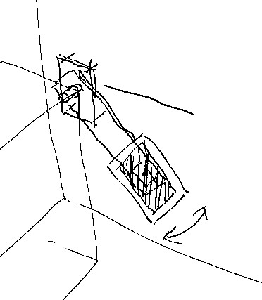

Man braucht eine Vorhangstange oder Aluschiene Richtlatte, an die die Grundplatte(längliches Brett) des Tv-Haltearms gehängt wird. Es müßte sich natürlich an der Wand abstützen um lotrecht zu hängen. Nimm Polyesterband. Stange, Brett, 4 Sackstichschlaufen im Band, 2 Schrauben, 4 Löcher, 10 Mark. idiotensicher. Aber du möchtest bestimmt, daß es unsichtbar hinter dem Schrank verschwindet. Ein Scherenauszug ? Man könnte auch eine Stange, die in der Ecke oder an der vorderen Kante des Schrankes fußt nach außen kippen lassen, von einem Seil in der Ecke gehalten, wie ein Kranausleger. Daran hängt die Grundplatte des Tv-Halters. Dann könnte man das einfach hinter den Schrank kippen. Polyesterband, nicht vergessen.
Mücke schrieb: > Hat jemand eine Idee gerne auch DIY, die Möglichkeiten wären vorhanden. Plan-Var. XYZ: Such dir eine passende Wohnung.
Carypt C. schrieb: > Dann könnte man das einfach hinter den > Schrank kippen. Polyesterband, nicht vergessen. Wohl eine Variante von Mike Krügers "Sie müssen nur den Nippel durch die Lasche zieh'n ....."!
Carypt C. schrieb: > Man braucht eine Vorhangstange oder Aluschiene Richtlatte, an die die > Grundplatte (längliches Brett) des TV-Halters gehängt wird. Das ist eine starke aussagekräftige Zeichnung. Aber wozu dient der Fußball auf dem Wohnzimmerschrank und die Gummistiefel? Oder sollen das zweckentfremdete Sicherheitsgummipuffer für die beiden Extrempositionen sein, falls das Polyesterband mal reißt?
> es kommt der Tag da will die Säge sägen den Film hab ich auch mal gesehen https://de.wikipedia.org/wiki/Jede_Menge_Kohle Was spricht gegen zwei Schubladenschienen direkt an der Wand übereinander, auf denen der Teleskoparm an einem Brett angeschraubt ist?
Christoph db1uq K. schrieb: > Was spricht gegen zwei Schubladenschienen direkt an der Wand > übereinander, Die Schwerkraft spricht dagegen!
Cha-woma M. schrieb: > Die Schwerkraft spricht dagegen! das erklär mal wo es min. 1,6m Vollauszüge gibt für 80kg
Christoph db1uq K. schrieb: > Was spricht gegen zwei Schubladenschienen direkt an der Wand > übereinander? Da spricht nichts dagegen. Im eingefahrenen Zustand würden die Teleskopschienen sogar komplett hinterm Wohnzimmerschrank verschwinden. Das sieht nicht nur optisch gut aus, sondern ist auch noch kompakt, modern mit Stern.
