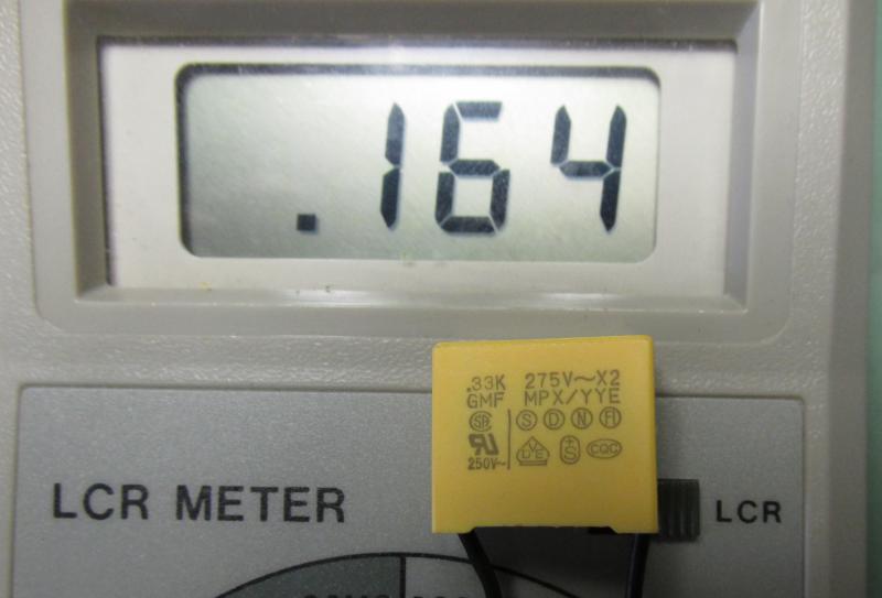

von H. H. (Gast)
Michael H. schrieb:
> Kann statt der Elkos auch der
> Folienkondensator (0,47uF X2) ausgetrocknet sein?
Nicht ausgetrocknet, aber durch die vielen kleinen, selbstheilenden
Durchschläge hat er an Kapazität verloren.
Das ist ein Standardfehler bei Kondensatornetzteilen.

Übelicherweise verliert der einfach durch Spannungsspitzen an
Kapazität und wird dann zu "hochohmig".

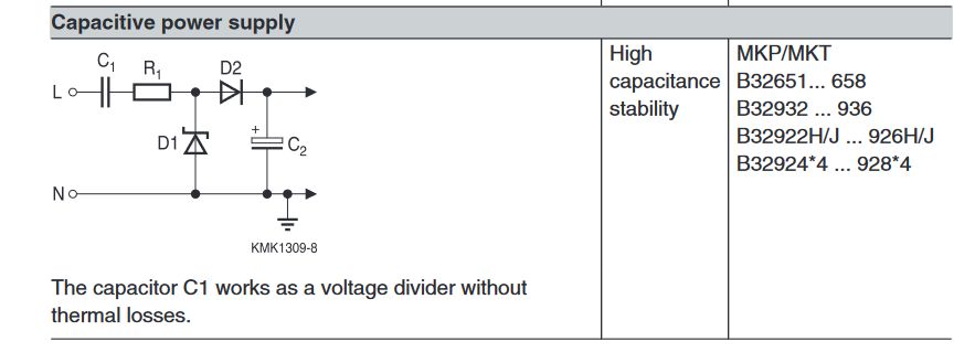

Natürlich braucht man fürs Gleichrichten einen Brückengleichrichter oder
1-2 Dioden, die habe ich aber nicht meint. Allerdings hab ich mich mit
Schottky getäuscht, das ist dann eine Z Diode wie hier als ZD erwähnt:
https://www.elektronik-kompendium.de/public/schaerer/cpowsup.htm

Die Z-Diode stellt ja gerade die Auslegungsspannung ein, indem sie alles
darüber hinaus verheizt. Das geht aber natürlich nur, so lange die
Primärkapazität mehr Strom liefert als die Last benötigt. Ansonsten
bricht die Ausgangsspannung halt ein.
LG, Sebastian

Noch der Fachbegriff dazu: der Kondensator (bzw. dessen
"Ersatzwiderstand") und die Z-Diode bilden einen Shunt-Regler (aka
Nebenschlussregler oder Querregler):

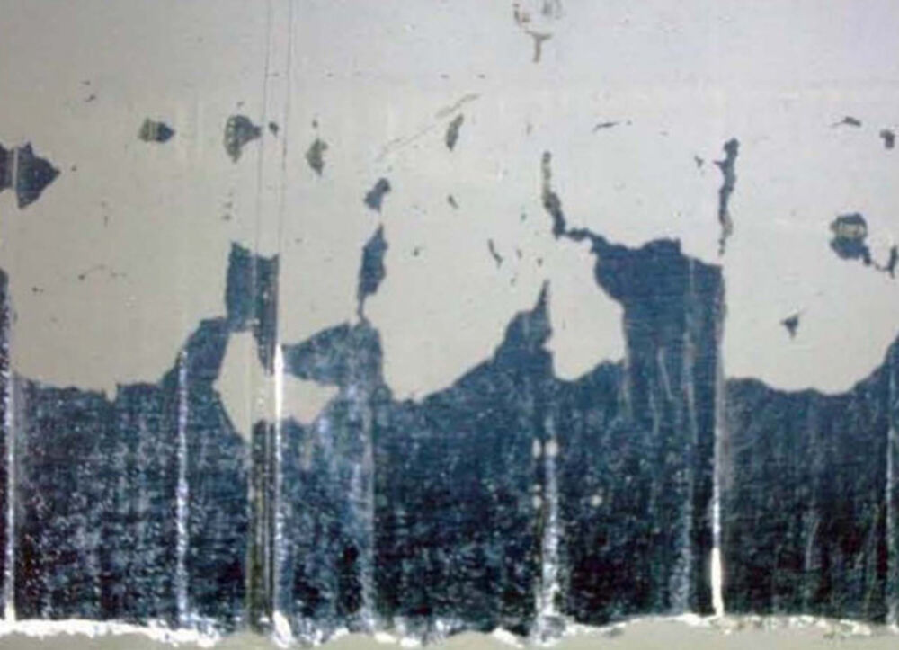

Blödsinn.  Die Entwickler sind einfach unfähig, oder begrenzen die
Lebensdauer absichtlich.  Das hat wenig mit Spannungsspitzen im Netz zu
tun. Der Ausfallmechanismus ist Feuchtigkeit, die typischen X2
Kondensatoren sind nicht ausreichend dicht, und dadurch vergammelt die
Aluminiumbeschichtung in kürzester Zeit durch Elektrolyse und
Koronaentladung.  Für ausfallsichere Kondensatornetzteile in feuchter
Umgebung braucht es dafür freigegebene Kondensatoren.

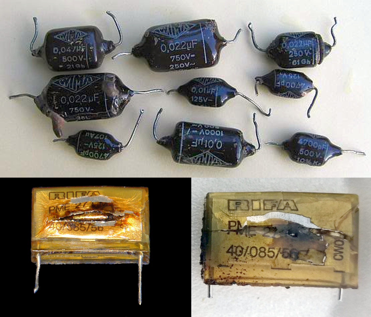

von Stephan (Gast)
im Gegenteil, die (Luft-)Feuchtigkeit ist des X-Kondensators Feind.
https://www.elektronikpraxis.de/warum-x-und-y-folienkondensatoren-ausfallen-und-wie-es-sich-verhindern-laesst-a-423019/?p=2
Zitat.
"...Unternehmen hat über einen Zeitraum von fünf Jahren sehr
umfangreiche Ursachenanalysen von ausgefallenen Kondensatoren sowie
zusätzlich Stichprobenkontrollen von X-Kondensatoren in bereits
installierten Produkten durchgeführt. Die Ausfälle zeigten sich immer
als starker Kapazitätsverlust des in Serie zur Netzspannung anliegenden
und durch einen Varistor vor Spannungsspitzen geschützen
X2-Kondensators.
*Kein Ausfall wegen unzureichender Spannungsfestigkeit oder
Impulsbelastbarkeit*
Die Ursachenanalyse führte zu dem eindeutigen Ergebnis, dass in der
Praxis das Einwirken von Feuchtigkeit den größten Einfluss auf eine
vorzeitige Alterung und auf Ausfälle von X2-Kondensatoren besitzt. In
dieser empirischen Untersuchung über mehrere Jahre hinweg konnte kein
einziger Ausfall auf eine zu geringe Spannungsfestigkeit oder eine
unzureichende Impulsbelastbarkeit der Kondensatoren zurückgeführt
werden. Zudem wird die Impulsbelastung von X2-Kondensatoren in der
Applikation häufig durch Überspannungsableiter reduziert."

von Armin X. (werweiswas)
Warum sind es dann IMMER bzw zu mehr als 99% die X2 Kondensatoren und
nicht irgendwelche weiteren (Folien)Kondensatoren in den Schaltungen die
verrecken?
Das Problem mit der Feuchtigkeit war, meiner Meinung nach, nur bei den
Rifa Knallbonbons wirklich vorhanden.
Ich bleibe dabei zu behaupten, dass es zu 99% die zu knappe Auslegung
der Kondensatoren ist. Wie soll auch ein Kondensator sinnvoll
Spannungsspitzen verarbeiten können wenn er schon am Limit betrieben
wird?
Scheiß Sicherheitsdenken! Ein "normaler" für 600 oder 800V
spezifizierter Folienkondensator wird an selber Stelle ewig halten. Ja
,blablabla, wenn er einen Kurzschluss... Dafür werden zusätzlich zigfach
Sicherungswiderstände Plus Sicherungen verbaut...

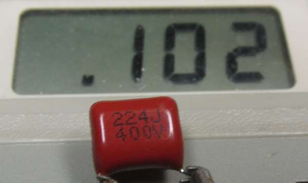

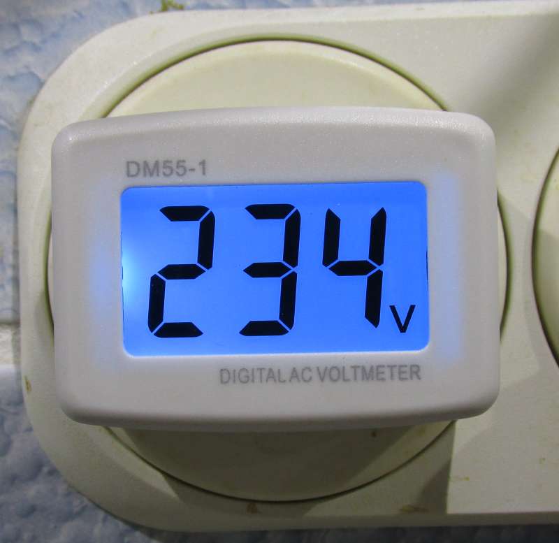

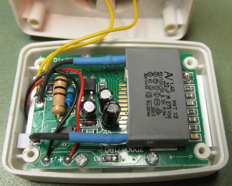

Diese Steckdosenvoltmeter funktionieren recht ordentlich, nach einem
halben Jahr etwas am Poti nachjustieren. Hier fiel auf, dass es dunkler
wird, kann ja Verschleiß der LEDs sein. Später fiel auf, dass es auch zu
viel Spannung zeigt, da musste ich doch mal gucken.
Neu beträgt die Stromaufnahme 15mA, das passt zu 220nF, nun war sie
deutlich geringer. Der China-Malzbonbon ist natürlich kein X2, ich kann
den ja mal messen, hat noch knapp die Hälfte.
Also Kapazität verloren, obwohl es kein X2 ist. Ebenso in dem anderen
aktuellen Thread, wo ein 0,68µ-Chinese aufgegeben hat!
Mal abwarten, der Ersatz als X2 ist erst ein gutes Jahr drin.

Armin X. schrieb:
> Rifa Knallbonbons
IMHO eine harmlose Fehlerinnerung. In welchem Gerät gabs denn diese
ominösen "Rifa Knallbonbons"?
Ich kenne Kondensatoren in Bonbonform von WIMA (Tropidur), von Siemens
u.a., aber keinen Bonbonknaller von Rifa. Gibts einen Link zu Deiner
Behauptung, wars vielleicht doch nur ein Irrtum oder bestehst Du auch
ohne Beleg "zu mehr als 99%" und "IMMER" in Majuskel schreiend auf Deine
Aussagen, auch wenns so unnnötig wie ein Kropf ist?
Links zu den bekanntesten Bonbons:
https://elektronikbasteln.pl7.de/fotosammlung-von-bauteilen-alter-roehrenradios
Noch mehr Bonbons:
http://www.magischesauge.de/MagischesAuge_Problemkondensatoren_Typ3.htm
Von Rifa gibts geplatzte X2-Quader:
https://www.eevblog.com/forum/chat/old-rifa-capacitors-and-a-disaster-story/
https://www.technikundnatur.eu/revox-mehr/die-rifas.html
WIMA hatte auch Rissige X2-Quader, hat aber nachgebessert.
"gelbe Brandbomben" waren die großen Böller in Grundig TV von SEL (ITT)
die ab Mitte 70-er / Anfang 80-er Wohnungsbrände verursachten.
Beitrag "WIMA MKP mit viiiel Qualm verabschiedet - Ersatz?"

Man muss sich da schon vergegenwärtigen, dass diese
Metallisierungsschicht in den Folien ein feiner Hauch Aluminium ist:
"the electrodes of metal­lised film capacitors consist of a thin metal
layer (about 0.03 microns thick) depo­sited on the dielectric film in a
vacuum":
- https://capcomp.de/en/film-capacitors
Oder bei Vishay: "The electrodes of metalized film capacitors consist of
an
extremely thin metal layer (0.02 μm to 0.1 μm)":
- https://www.vishay.com/docs/26033/gentechinfofilm.pdf
Metallisierungsdicken um die 30nm, da braucht es nicht viel "Wasser" zum
"Wegrosten"...

und (wichtig) angelegter Betriebsspannung sein: Etwa hier bei der
Cornell Dubilier MXT Serie:
"+85ºC / 85% RH @ rated voltage for 1,000 hrs Capacitance Change Rate:
(ΔC/C): ≤±10%"
Oder etwa "For connections in series with the mains" oder "Severe
ambient conditions" wie bei der Epcos/TDK "B3292" Serie, oder "Compliant
with 85 °C, 85 % RH, 1000 h at 240 VA" wie bei der Vishay F339X2 Serie.

Also der Kunststoff bzw. die Harzvergussmasse ist das Problem. Die
Langzeitstabilität. Und in die Risse dringt dann Luftfeuchtigkeit.
ciao
gustav
Ich hab hier zwei alte HP6448B. Bei denen war HP sehr spendabel was die
Anzahl der X2 Kondensatoren. Das sind thyristorgesteuerte Netzteile. Ich
habe, nachdem in einem einer der Geräte einer der Kondensatoren
hochgegangen war, geühlt je 10 weitere rissige Kondensatoren getauscht.
von Vanye R. (vanye_rijan)
> habe hier RiFas der beschriebenen Art damals
Die zaehlen nicht. Die waren so krass schlecht das die jede Messlatte
nach unten verschoben haben. Da wuerde ich keine Erfahrungen mit anderen
Typen draus ableiten. Und ich wuerde die IMMER austauschen, egal
wie gut sie heute noch aussehen.

von Gerd S. (alea)
ich habe das gleiche Problem wie der TE.
In der Applikationsschrift wird ein Beispiel für Kondensatornetzteile
gezeigt.
https://www.tdk-electronics.tdk.com/download/530786/58417c62abd967b0d5229c9a89e43d7e/pdf-typicalapplications.pdf
und es werden als mögliche Kondensatoren Type B32922H/J aufgeführt.
Ich habe hier B32922C
Kann mir jemand erklären was der Unterschied zwischen H und C Type ist?
Bzw. ob ich die vorhandenen verwenden kann um die defekten in der
Rolladensteuerung zu ersetzen?
Gerd
