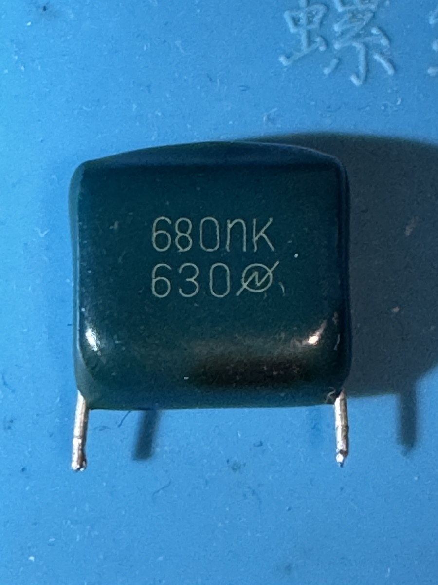

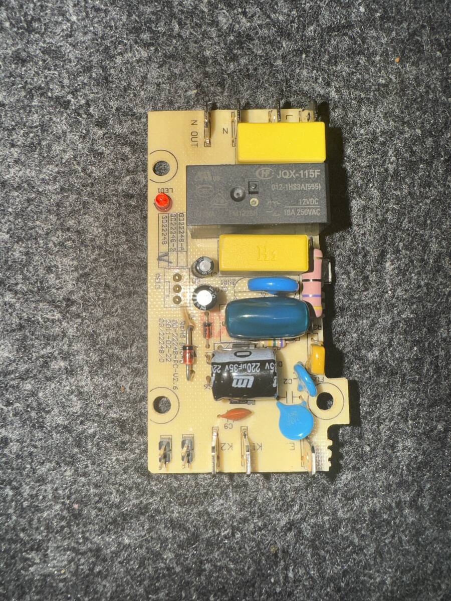

Hallo zusammen, bräuchte eine Alternative zu diesem CBB Kondensator. Genau den Konfensator ist ja schwer zu bekommen. Laut Google verbauen die Chinesen die Dinger gerne. Es handelt sich um Eine Platine für eine Elektro Kamin Steuerung. Habe ihn Ausgelötet und der der defekte hat nur noch 112nF und ist verfärbt Kann mir jemand dafür ein Passenden Ersatz nennen ? Optimal wäre ein Rastermaß von 15 mm. Aber ich denke da kann man bestimmt auch bissl was tricksen Würd mich auf eine Antwort freue. Danke & Lg

Rastermaß 15 mm und 630 V Spannung. Der kann doch keine 680 nF haben in der Bauform. Wir haben einen ähnlichen abgekündigten Typ (Spannung Rastermaß), der hat nur 100 nF.

Daniel schrieb: > CBB Kondensator Das heisst ja erst mal nur Polypropylen. Ob metallisiert CBB1 MKP oder Folie CBB2 FKP wäre damit noch unklar, ob CBB21 oder CBB22 ist egal. Ginge nicht der: https://de.rs-online.com/web/p/folienkondensatoren/8829492 oder sind dir deutsche Bauteile zuwider.

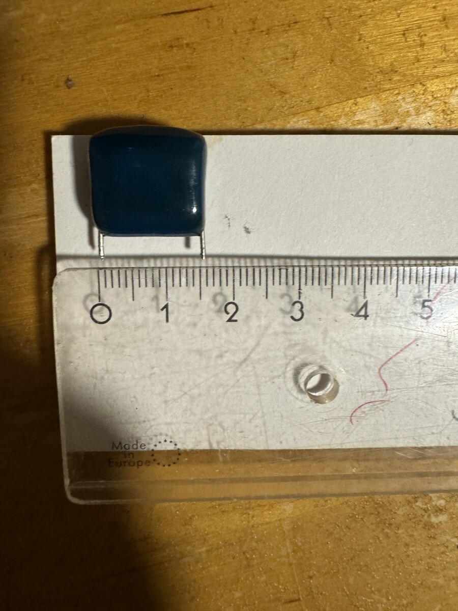

So steht es drauf und ich habe 15mm gemessen Habe was bei eBay gefunden. Diese würden doch passen oder ? https://www.ebay.de/itm/204147840056?mkcid=16&mkevt=1&mkrid=707-127634-2357-0&ssspo=-TSBgMEqQ4K&sssrc=4429486&ssuid=_ywKaVjsQ0m&var=&widget_ver=artemis&media=COPY
Dirk F. schrieb: > Rastermaß 15 mm und 630 V Spannung. > Der kann doch keine 680 nF haben in der Bauform. Also das Relais hat 29mm Länge. Im Vergleich (abgemessen auf dem Foto) würde ich jetzt eher 17,5mm oder sowas für den C annehmen. Da diese Bonbons aber üblicherweise rel. dick sind, kann der schon die Kennwerte haben ...

Daniel schrieb: > So steht es drauf und ich habe 15mm gemessen > > Habe was bei eBay gefunden. Diese würden doch passen oder ? > > https://www.ebay.de/itm/204147840056?mkcid=16&mkevt=1&mkrid=707-127634-2357-0&ssspo=-TSBgMEqQ4K&sssrc=4429486&ssuid=_ywKaVjsQ0m&var=&widget_ver=artemis&media=COPY Der hat nur 400V ...

Björn W. schrieb: > Dann kauft man halt woanders wenns drückt... Idiot Danke zurück. Man empfiehlt kein Bauelement, was weder elektrisch passend noch lieferbar ist. Björn W. schrieb: > Mhh die Forensoftware hat irgendwie Posts unterschlagen. Die Forensoftware kann nichts für Deine Leseschwäche. Du hast schon in anderen Threads mitbekommen, links zu kürzen und damit Tracking zu vermeiden? Daniel schrieb: > https://www.ebay.de/itm/204147840064 Der C sollte elektrisch vergleichbar sein, hat dem Bild nach aber ein größeres Rastermaß. Wie soll der in die Platine? Daniel schrieb: > Und wie wichtig ist die Volt Angabe ? Sehr wichtig. Wenn im Gerät genug Platz ist, würde ich zwei Drähte anlöten und einen größeren C mit 275 oder gar 305V-AC als X-Typ rein legen. Die Verlängerung muß natürlich isoliert werden, Isolier- oder Schrumpfschlauch. Hast Du nicht? Als Notlösung ein Stück 1,5qmm Installationskabel (NYM) abziehen.
Manfred P. schrieb: > Danke zurück. Man empfiehlt kein Bauelement, was weder elektrisch > passend noch lieferbar ist. Doch, elektrisch passend schon zu dem original Bauteil. Ideal sicher nicht.
Die Platine hat kein Gehäuse somit hab ich in der Höhe zumindest Platz. Bei der Z-Diode könnte ich den C überstehen lassen. Die roten aus eBay scheinen nicht besonders viel größer zu sein. Schätze mal RM 20. Schrumpfschlauch hätte ich da. Für eine Adapter Platine sieht es etwas eng aus Ich Bau am besten das rein was ihr mir empfiehlt. Die Chinesen kochen ihre eigene Suppe was die Art von Folien Kondensatoren anbetrifft. Hab ein Beitrag hier gefunden, dort handelt es sich um die gleiche Platine/Gerät mit selben Fehlerbild Leider oder Endergebnis Beitrag "Kaminsteuerung defekt"
ECW-FD2J684J 9,3mm dick. https://www.mouser.de/ProductDetail/Panasonic/ECW-FD2J684J?qs=7EBvPakHacWHucD85iPzsQ%3D%3D

Normal Z. schrieb: > Es gibt hier im Marktbereich laufend Sammelbestellungen bei Mouser . . . Was für ein trauriger Kindergarten, der noch nicht lesen gelernt hat. Schon in der zweiten Antwort kam ein passend sinnvoller Vorschlag: Beitrag "Re: Alternative für CBB Kondensator gesucht" Leider ist rs-online auch nicht gerade der passende Lieferant für Heimwerker. https://www.reichelt.de/funkentstoerkondensator-x2-680-nf-305-v-rm-15-0-110-c-20--epco-b32922c3684-p232344.html?&trstct=pol_7&nbc=1 Der Kondensator ist dauerhaft an Netzspannung, es gibt keinen Grund und wenig Sinn, unbedingt einen identischen Typ verbauen zu wollen. Im Gegenteil, auch das wurde schon benannt, besser einen X2-Kondensator, der dafür vorgesehen ist. Da gehe ich mal bei R* auf Bauelemente - Kondensatoren - Entstörkondensatoren und setze Filter 680nF, lässt sich leider nicht direkt verlinken. Das sind 9 Teile, alle sind elektrisch passend. Ich würde 305V wählen, der hat mehr Reserve.
