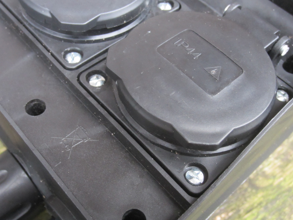

im Rahmen meiner letzen Operation an einer Gartensteckdose möchte ich
diesen Infosammler eröffnen.
Nervt Euch auch die Zunehmende Zahl an Gehäusen und Verschlüssen welche
kaum noch auf zu bekommen sind. Schreibt hier etwas über Eure Lösungen
und Werkzeuge, Tips und Tricks.

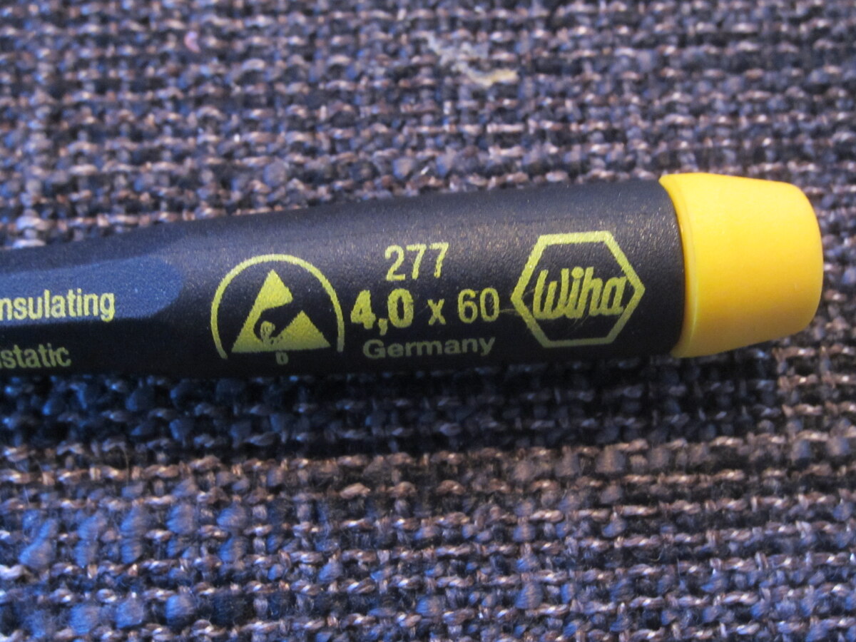

Ich hatte hier:
Beitrag "Spezieller Schraubendreher gesucht"
mein letztes Objekt, eine Gartensteckdose von AS-Schwabe
"ERDSPIESS-60684" öffnen. Versehen mit Ovalkopfschrauben.
Lösung:
Beitrag "Re: Spezieller Schraubendreher gesucht"
von Thorsten S. (whitejack)

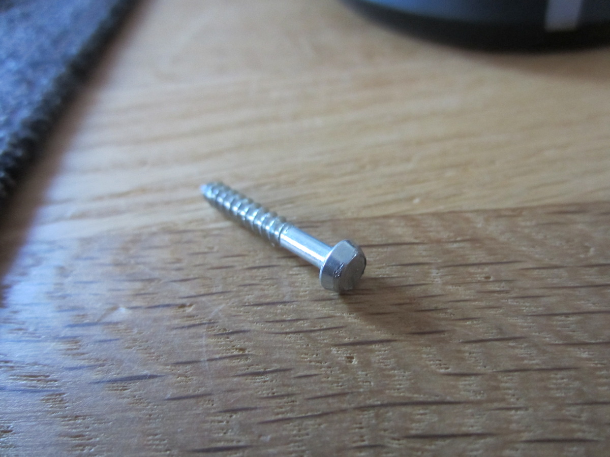

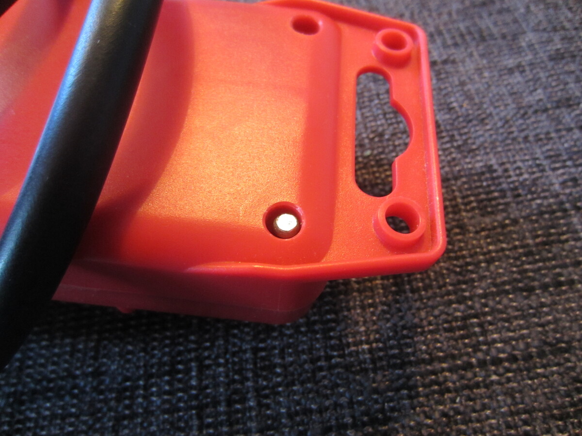

Ich habe mir auch gleich heute mal das Thema Nieten oder Schrauben mit
Nietkof angesehen:
Und tatsaächlich, siehe BIlder, wir alle kennen diesen Mist, denke ich.
Mich ärgert das zunehmend.

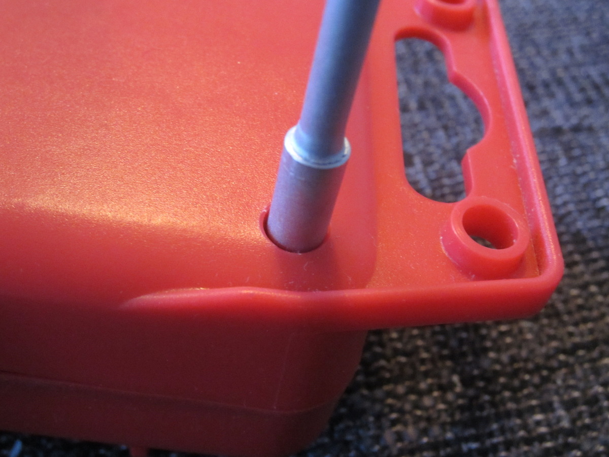

In diesem Fall: keine Niete, wie vermutet, sondern eine Schraube mit
glattem Kopf. Kopf mit leichtem Oval 4,1 x 4,3 mm kaum zu erkennen.
Lässt sich so mit dem gezeigten Schraubendreher herausdrehen.
Geht auch bei Garten Steckdose von Hornbach: "Gartensteckdose mit
Erdspieß 4-fach IP44 1,5 m Kabel schwarz bis max. 3680 Watt", fast
mühelos zu öffnen!

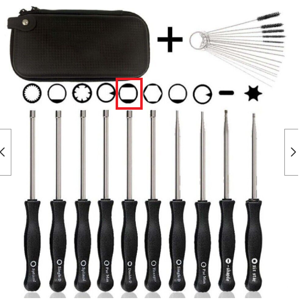

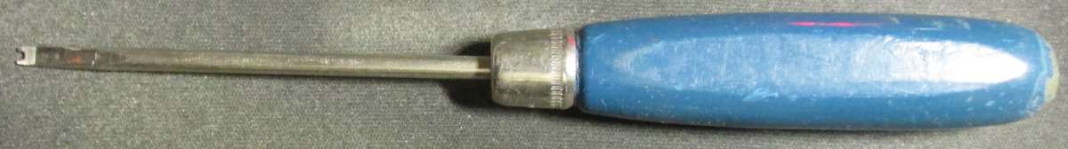

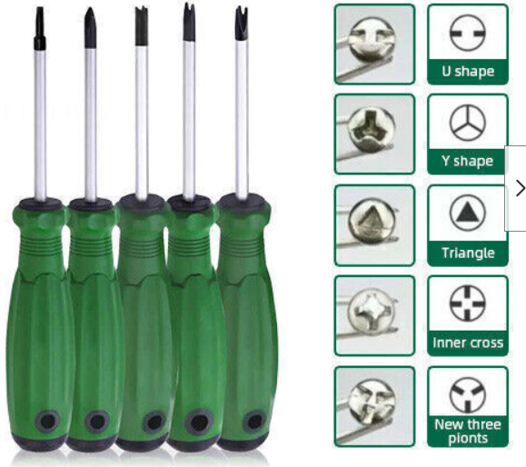

Dieses Toolset:
https://www.ebay.de/itm/314579198952
"VERGASER EINSTELLWERKZEUG SCHRAUBENDREHER,FÜR-WALBRO&ZAMA HUSQVARNA
MOTORSÄGE"
beinhaltet ebenfalls hilfreiche Schraubendreher, unter anderem. den rot
markierten

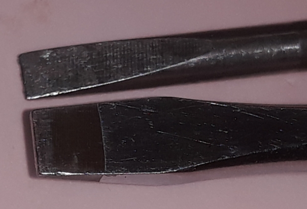

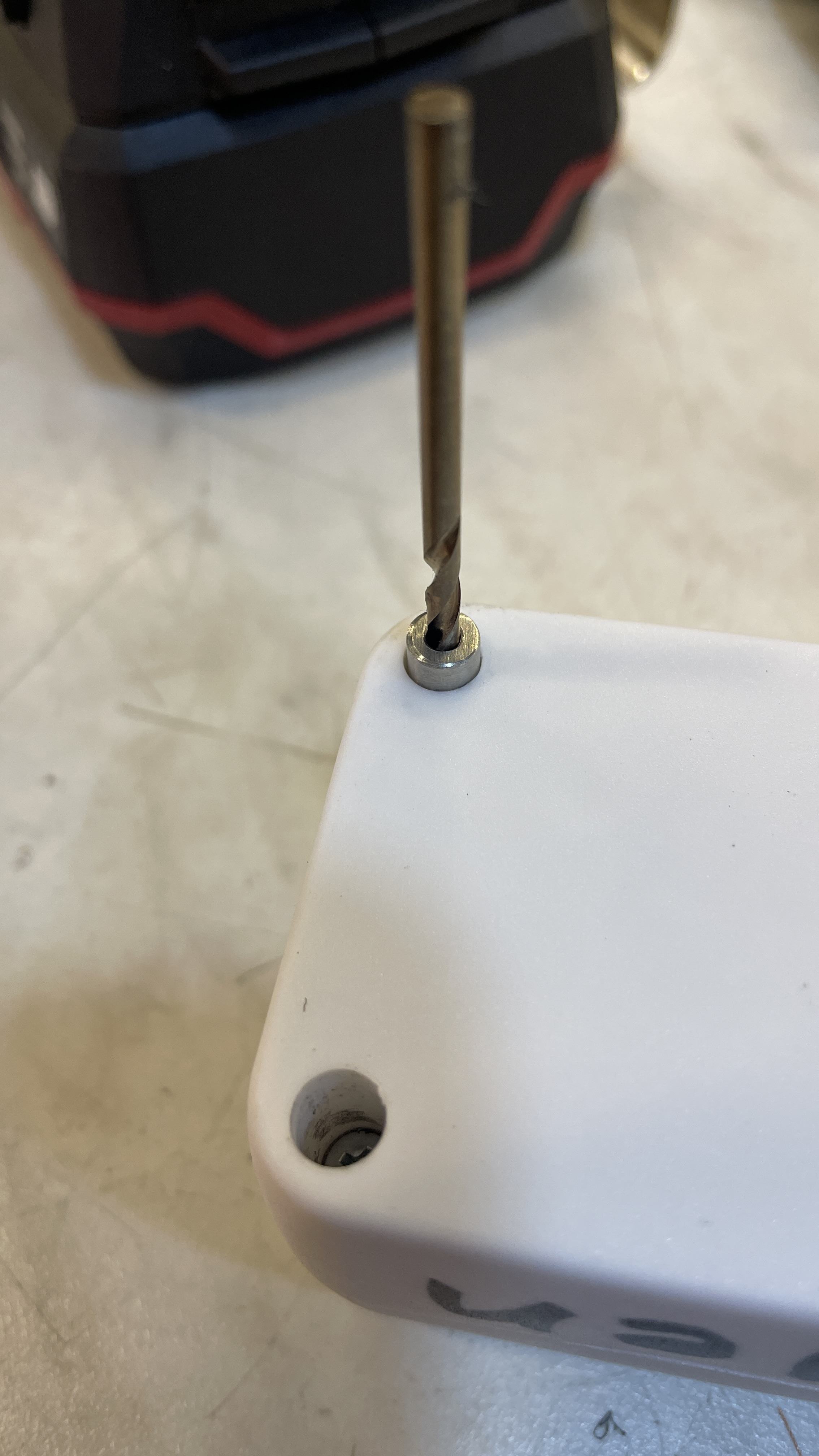

Das Problem sind immer wieder tiefsitzende Schrauben. Selbst wenn man
einen passenden Bit hat, reicht der oft nicht so tief, dass man ihn
benutzen kann.
Ich hab mir dafür bei nem Bitsatz den Sechskant mit der schmalen
Flexscheibe eingeschnitten. Dann kann man einen normalen
Schraubenzieher, so etwa 0,8*5
benutzen um die Schraube rauszudrehen. Manchmal muss man die Klinge
aussen noch etwas freischleifen, dass sie in die tiefe Bohrung
reinpasst.

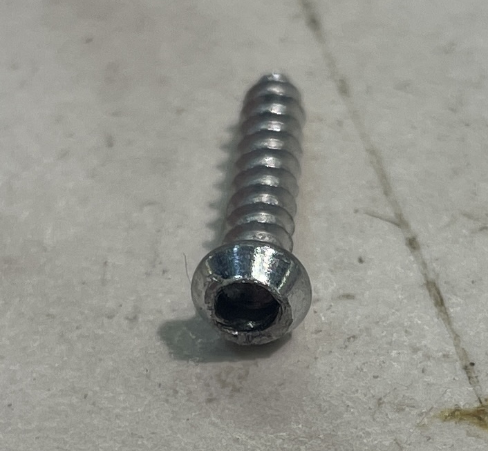

Notfalls kann man, wenn diese seltsamen ovalen Schraubenköpfe auftauchen
sich eine Schraube mit Torxkopf modifizieren, mit nem kräftigen Schlag
auf den Schaft dürfte sich der soweit in den spezialschraubenkopf
einkerben, dass die gelöst werden kann.
Sowas geht zumindest bei Metall-Bauteilen. Bei allem, was oben ein innen
anliegendes Werkzeug hat (wie Inbus) kann man irgendwie einen minimal zu
großen Vielzahn reinkloppen, ansonsten Loch bohren und dann Vielzahn
reinkloppen. Bei Plastikgehäusen sind die dabei auftretenden Kräfte
evtl. ein bißchen viel.

Wenn ich der Schraube nicht mit einem passend zurechtgeschliffenen
Schraubendreher Herr werde, versuche ich, ein Loch in die Schraube zu
bohren und mit einem Ausdrehbit rauszuschauben.
Besonders gut würde sich dazu ein Linksbohrer eignen.
Habe ich schon probiert... der geht genau so gut in die Schraube rein
wie ein rechts drehender Bohrer, mehr passiert nicht und das Loch ist
genauso rund, so daß man wieder irgendwas reinkloppen muss.
Wenns um Metallbau geht kann man auch probieren, eine Mutter auf den
Kopf aufzuschweißen. Also die Mutter groß genug, daß der Schraubenkopf
hineinpasst und dann das Loch innen zuschweißen.

Die Wahrscheinlichkeit, daß sich der Bohrer verhakt und dabei die
Schraube rausdreht, ist nicht zu vernachlässogen.
> Schraube rausdreht, ist nicht zu vernachlässigen.
Die Wahrscheinlichkeit, dass der Bohrer abrutscht und das Gehäuse neben
der Schraube beschädigt, ist in diesem Fall, wo die Schraube keinen
inneren Antrieb hat, leider auch nicht zu vernachlässigen.
von Wolf17 (wolf17)
> der Schraube beschädigt, ist ... nicht zu vernachlässigen.
Deshalb bohrt man zuerst ein kleines Loch als Führung. Dann ist auch die
Wahrscheinlichkeit größer, dass der Linksbohrer hakt und die Schraube
gleich ausdreht.

Eine Universallösung ist da m.E. das Ausbohren.
Dann ist zwar die Schraube zerstört, aber da
sollte man fast immer Ersatz finden

Ausbohren ist für mich idR die allerletzte Möglichkeit, nachdem alle
anderen Möglichkeiten ausgeschieden sind.
von Harald W. (wilhelms)
> Ausbohren ist für mich idR die allerletzte Möglichkeit, nachdem *alle*
Warum?
von J. T. (chaoskind)
Wolf17 schrieb:
> Dann ist auch die Wahrscheinlichkeit größer, dass der Linksbohrer hakt
> und die Schraube gleich ausdreht.
Es gibt auch sogenannte Linksausdreher, sind einem konischen
"Linksbohrer" nicht unähnlich. Bei diesen ist die Chance des Verhakens
deutlich größer, der Konizität sei Dank.
von Ralf X. (ralf0815)
Harald W. schrieb:
> Warum?
Oft habe ich keine Infos zu dem unter dem Kopf liegende Gewinde wie
Länge, Durchmesser, Art (Holz/Kunststoff, Metall: links/rechts,
metrisch/zöllig, fein/grob/etc.) und damit auch keine Info, ob ich
Ersatz vor Ort habe oder ob und wie schnell Ersatz lieferbar wäre.
Damit weiss ich vorher auch nichts über die innere Gewindeaufnahme und
möglichen Folgeproblemen dort.
Das alles bedingt ein sehr vorsichtiges Ausbohren in ggf. vielen
Schritten und damit dort schon hohen Zeitaufwand.
Oft ist nur ein Freihandbohren möglich und damit ein tatsächlich
mittiges Loch auf Länge mehr oder weniger reine Glücksache.
Manche Deckelschrauben sind durch einen Hohlraum mit der
tiefliegendenden Gewindeaufnahme verbinden, wobei das Gesamtteil
überhaupt keine Späne im Inneren mag.
Manche Innengewinde erlauben gar keine Beschädigung und lassen sich
nicht wieder aufbereiten..
Aber wie überall im Leben, ist es auch hier immer eine Abwägungssache
und einzelfallabhängig.

Ich habe auch gerade ausbohren müssen. Das wichtigste Werkzeug ist dabei
eine passende Bohrhülse um nicht vom Kopf abzurutschen und im Kunststoff
zu landen. Ankörnen geht in der Tiefe schlecht ;-)

Keiner meiner Körner wäre lang bzw. dünn genug gewesen. Außerdem ist der
Kunststoff so weich, daß der Schlag des Körners abgefedert wird und kaum
Spuren auf dem Kopf hinterläßt. Daher die Idee der Führungshülse, das
geht immer.
von Thomas R. (thomasr)
Der Kopf ist 5mm KREISRUND, keine Einkerbungen etc. Wie haben die diese
Schraube da hinein bekommen?
von Wf88 (wf88)
> diese
Eine halbierte, hohle, Kugel vorn auf den Schraubendreher. Innen mit
Gummi ausgekleidet. Viel Druck.
Harald W. schrieb:
> Michi S. schrieb:
>> ergo bleibt Ausbohren definitiv die allerletzte Möglichkeit,
>> da das Teil dann garantiert offen ist.
> Und warum sollte ich vorher X andere Möglichkeiten ausprobieren,
> wenn das Ausbohren in 90% aller Fälle ohne besonderes Spezial-
> Werkzeug sofort hilft?
Bei einem strukturiertem Vorgehen probiert man vor der "letzten
Möglichkeit" nicht allen und jeden denkbaren Quatsch aus, sondern die
optimale für das angestrebte Ergebnis unter den jeweiligen
Randbedingungen.
Die gescheiterte Anwendung der zweitoptimalsten Lösung kann die
Anwendung optimalsten Lösung ggf. schon unmöglich machen.
Andreas B. schrieb:
> Ich weiss ja nicht wie tief Du Schrauben ausbohrst. Ich mache das nur
> bis der Kopf weg ist. Der Rest wird dann mit der Zange rausgedreht (wir
> reden hier von Kunststoff, nicht von irgendwelchen
> Zylinderkopfschrauben)
Warum ziehst Du Dich immer wieder auf das ursprüngliche Problem des TE
aus dem anderen Threads zurück?
Um Recht zu bekommen?
Die Materialstärke der Steckdosen und der darunter liegenden
Trägerplatte kenne ich nicht.
Ich weiss aber aus Lebenserfahrung, dass sich ein sehr kurzer Bolzen mit
einem bis zum Rand konischer Bohrung oft sehr schwer oder gar nicht so
kräftig greifen lässt, um damit noch Drehkraft übertragen zu können.
Da wäre es bis auf den Arbeitsraum wohl leichter gewesen, mit der Zange
den Ovalkopf zu greifen und zu drehen.
Und bei einem Blechdeckel könnte man so ein Vorgehen sofort in der
Pfeife rauchen.
Abreißschrauben?
J. T. schrieb:
> Abreißschrauben?
Hm, die Oberfläche des Kopfes war ziemlich glatt (soweit man das in der
Tiefe überhaupt erkennen konnte). Aber möglich. Wäre das nicht für
Massenware zu teuer?

Harald W. schrieb:
Weil es verschiedene Umstände gibt?
Also:
* Weil manchmal Schrauben im Sichtbereich eines sehr teuren
Gerätes/Gegenstandes liegen können und einmal Abrutschen beim Aufbohren
dieses ruiniert oder aufwändige Reparaturen nötig machen?
* Weil nicht jeder dieselbe handwerkliche Begabung hat?
* Weil nicht jeder dieselbe Werkzeugausstattung (z.B. Bohrständer) hat?
* Weil es verschiedenste Ausführungen von Verschraubungen gibt, einen
Kopf  einer "rundgedrehten" Inbusschraube bekommt man auch mit zwei
linken Händen  und handgeführten Akkuschrauber halbwegs angebohrt.
Einen ähnlich wie im Bild oben gezeigten Ovalkopf einer möglicherweise
sogar gehärteten Schraube aber keinesfalls.
* Weil es durchaus für den einen weniger Aufwand ist wie oben von KiloS
genannt einen Fineliner am Ende zu erwärmen und damit dann x Schrauben
einfach ausdrehen zu können als in den Keller zu gehen, das Werkzeug
herauszuholen und dann erst einmal die X Schrauben anzubohren und dann
mit Ausdreher oder Spitzzange herauszuoperieren.
* Weil es Leute gibt die dank ihrer Erfahrung und Intelligenz gerade
nicht ewig und drei Tage nachdenken und Probieren müssen um sich etwas
einfallen zu lassen sondern mit Improvisation das mit viel weniger
Aufwand hinbekommen als es ein Aufbohren erfordern würde.
* Weil man weiß oder damit rechnet das einem diese Spezialschrauben
öfter unterkommen werden und die Anfertigung des Werkzeuges nur einmal
Mehraufwand bedeutet, das Aufbohren aber jedes mal auf ein neues für
jede einzelne Schraube.
* Weil es noch tausend andere Gründe gibt die das Ausbohren
problematisch machen könnten. Beispielsweise (als eines von vielen) das
Dichtflächen für höhere Drücke im Spiel sind die auf Kratzer nicht so
gut reagieren sind.
Und das ganze dann möglicherweise sogar noch in verschiedenen
Kombinationen.
Klar, wer nur einen Hammer kennt für den sieht jede Schraube wie ein
Nagel aus.
Deshalb  informieren sich "schlaue" Leute (vorher) über verschiedene
Sichtweisen und den damit verbundenen Aufwand und entscheiden dann im
jeweiligen Fall je nach Situation was unter den gegebenen Umständen das
beste ist.
Warum fällt es eigentlich so schwer zu akzeptieren das die eigene
Lösung, unabhängig ob sie für die eigene Situation vielleicht sogar die
beste Lösung ist, für andere Personen oder andere Sitautionen eben nicht
den besten Lösungsweg darstellt.
Selbst bei exakt dem selben Problem kann die beste Lösung bei jemanden
mit voll ausgestatteter Mechanikwerkstatt anders aussehen als bei
jemanden der mit Akkuschrauber am Küchentisch arbeiten muss.
Davon unabhängig gilt zudem das was auch weiter oben schon von anderen
Geschrieben wurde: Hat man versucht aufzubohren sind alle anderen Wege
versperrt. Dann gibt es nur noch Erfolg oder verschrotten.
Daher ist Aufbohren per Definition schon IMMER die letzte Möglichkeit.
Carsten
Mir fehlt hier der Hinweis für das Ausbohren besser HSS-E Bohrer zu
verwenden. Die meisten Schrauben sind recht hart und der "normale" HSS
wird schnell stumpf.
Die Arschlochschrauben die mir bisher am meisten begegnet sind waren 2,9
x 20/30mm. Und deren Schraubkanäle im Kunststoff dann etwa 5mm.
Dafür habe ich mir eine Führungshülse gebaut damit man sicher nicht vom
Kopf abrutschen kann auch wenn der nicht angekörnt ist.
Funktioniert schnell und sauber.

https://www.mikrocontroller.net/attachment/622530/20240126_111942.jpg
Hatte ich auch gerade auf dem Tisch - was für ein Scheiß ist das denn?
Mit viel Druck und einem etwas zu großen Schlitzschraubendreher mit Mühe
