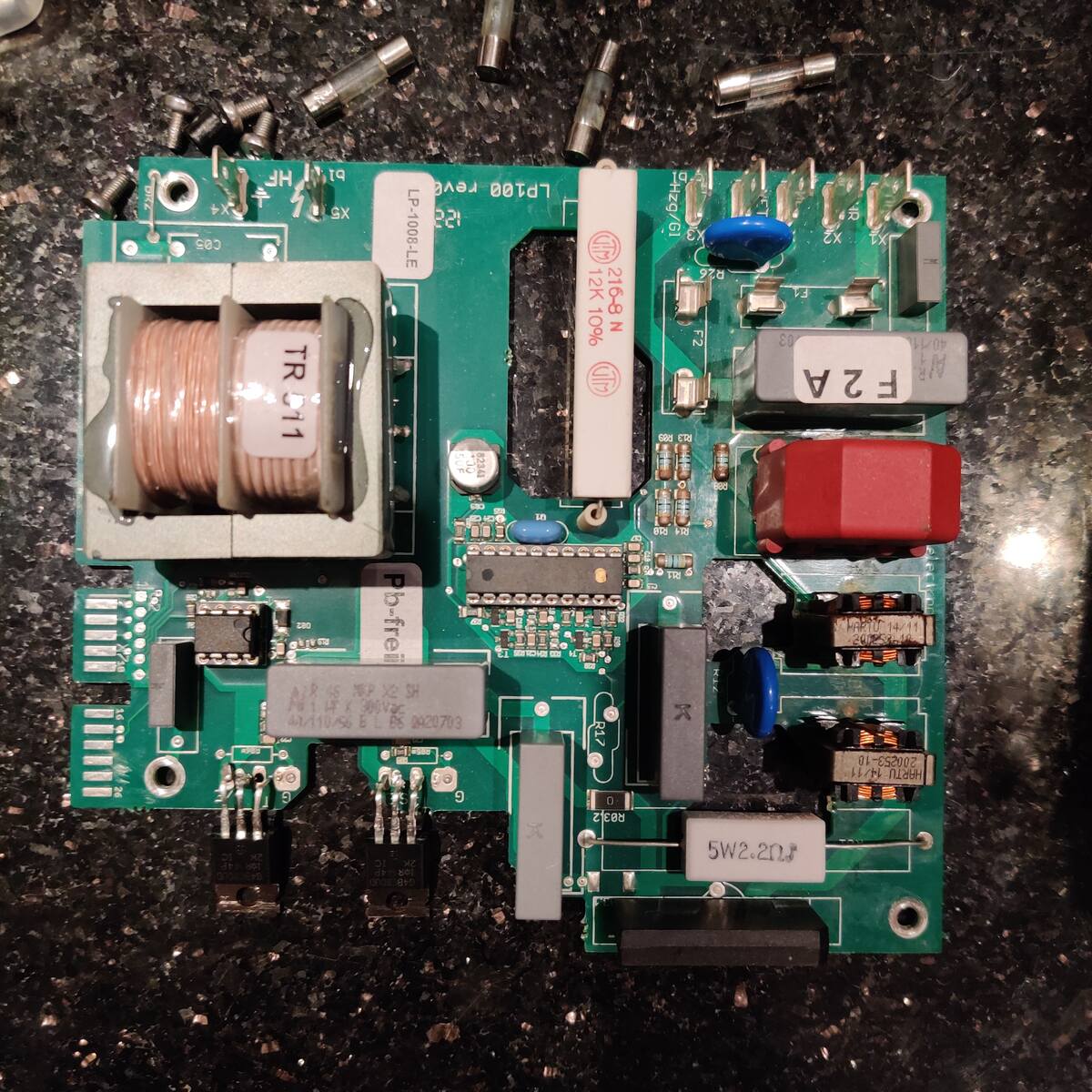

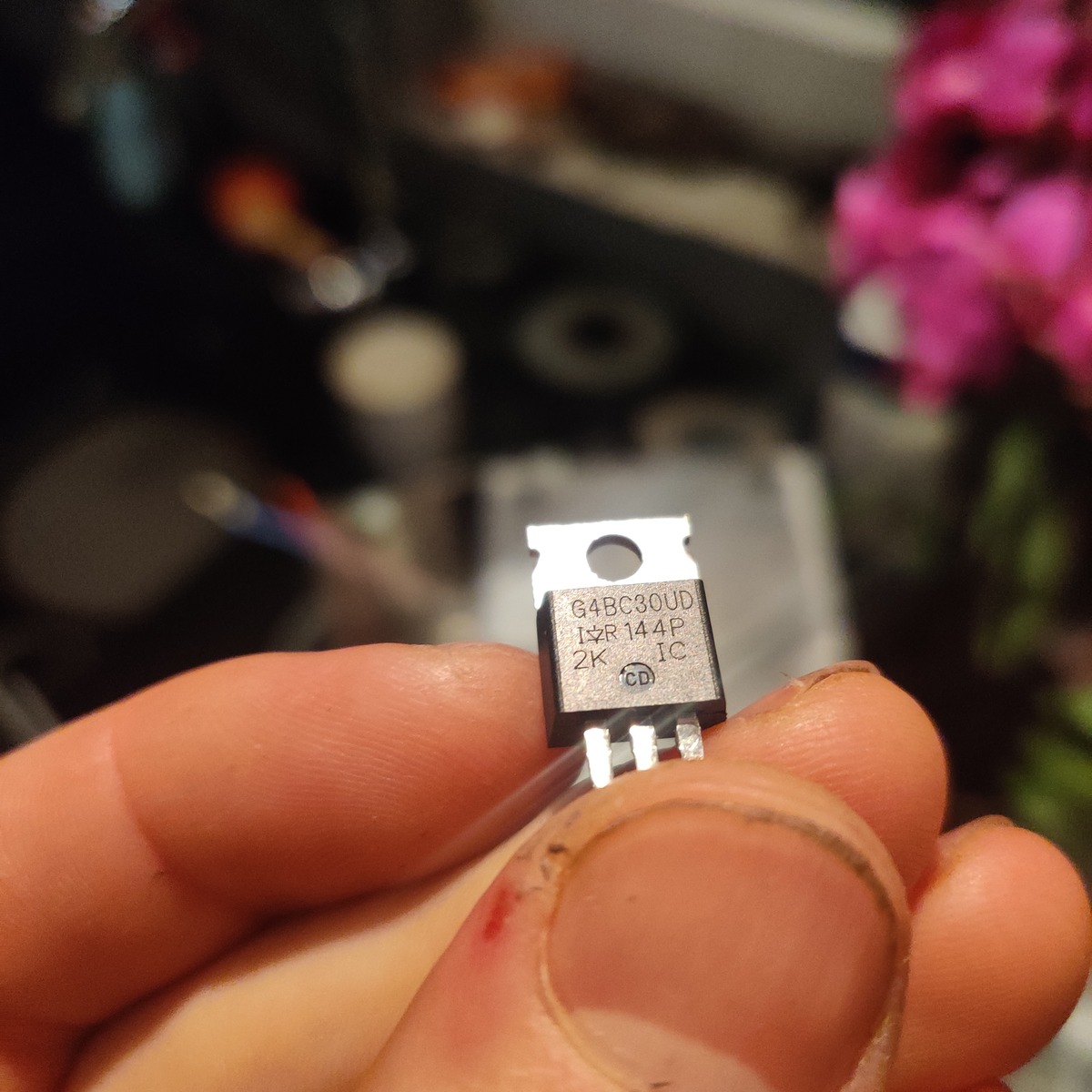

Hallo erst einmal vor ab ich bin neu und habe wirklich keine Ahnung! Aber ich bin motiviert das Problem zu lösen. Ich habe auch schon im Forum was zu einem anderen bandelin gelesen in dem Beitrag schrieb wer das die kleinen (glaube mosfet) schnell kaputt gehen , da sie vor der Sicherung schmelzen. Ich hab mir ein Video angesehen wie man sie misst und da ich bei 2 identischen Bauteilen 2 unterschiedliche Ergebnisse bei der Ohm Messung bekommen. Denke das zumindest einer defekt ist. Ich kenne mich leider mit den Bezeichnungen nicht aus (ich hoffe auf dem Foto erkennt man das) ansonsten würde ich mich sehr über jemanden freuen der mir erklären könnte Woche ich zu suchen hab um typische Fehler so einer Platine zu finden oder eine realistische Einschätzung das das nix wird mit keiner Erfahrung und Dan eventuell eine.adresse wo ich es hinschicken kann das es wer durschauen kann der Ahnung hat natürlich gegen Bezahlung LG Manu G4bc30u ir 144p 2k ic Name des eventuell kaputten Bauteils

Es handelt sich um IGBTs, nicht MOSFETs. Und das Marking lässt sich nur teilweise lesen. Was steht denn in der ersten Zeile?
https://bandelin.com/datenblaetter/RK/RK_102_H_BANDELIN.pdf Wir hatten in der Firma auch einen Ultraschallreiniger, von Conrad gekauft. Die Leistungstransistoren waren defekt und ich habe versucht einen Ersatztyp zu finden. Am Ende wurde ein neues Gerät gekauft. Die scheinen dem Logo nach von https://de.wikipedia.org/wiki/International_Rectifier zu stammen, seit 2014 zu Infineon gehörend. Leider sind die Typbezeichnungen auf dem Foto schwer zu erkennen. Die Bezeichnung fängt mit G4B an, vielleicht der hier: Beitrag "Ersatz für IGBT G4BC30W" https://pdf1.alldatasheet.com/datasheet-pdf/view/68668/IRF/G4BC30W.html

H. H. schrieb: > Es handelt sich um IGBTs, nicht MOSFETs. > > Und das Marking lässt sich nur teilweise lesen. Was steht denn in der > ersten Zeile? Oh mein Fehler danke für die Korrektur Der vollständige text auf dem Bauteil G4bc30ud ir 144p 2k ic

https://www.digikey.de/de/products/detail/infineon-technologies/IRG4BC30U/265497 Obsolet Dieses Produkt wird nicht mehr hergestellt. Ersatz: https://www.digikey.de/de/products/detail/ixys/IXYP20N120C3/3679599 auch Null auf Lager
Christoph db1uq K. schrieb: > https://bandelin.com/datenblaetter/RK/RK_102_H_BANDELIN.pdf > > Wir hatten in der Firma auch einen Ultraschallreiniger, von Conrad > gekauft. Die Leistungstransistoren waren defekt und ich habe versucht > einen Ersatztyp zu finden. Am Ende wurde ein neues Gerät gekauft. > > Die scheinen dem Logo nach von > https://de.wikipedia.org/wiki/International_Rectifier > zu stammen, seit 2014 zu Infineon gehörend. Leider sind die > Typbezeichnungen auf dem Foto schwer zu erkennen. > > Die Bezeichnung fängt mit G4B an, vielleicht der hier: > Beitrag "Ersatz für IGBT G4BC30W" > https://pdf1.alldatasheet.com/datasheet-pdf/view/68668/IRF/G4BC30W.html Leider kosten die geräte ein halbes Vermögen 😞 Und die Firma scheint die richtige zu sein ist schon Mal ein Schritt in die Richtige Richtung 😄 Christoph db1uq K. schrieb: > https://www.digikey.de/de/products/detail/infineon-technologies/IRG4BC30U/265497 > Obsolet Dieses Produkt wird nicht mehr hergestellt. Ersatz: > https://www.digikey.de/de/products/detail/ixys/IXYP20N120C3/3679599 > auch Null auf Lager Hm das ist nicht gerade optimal gibt es da so viele Typen von das man nicht was anderes oder ähnliches nutzen kann Ich kann leider nur alle 30 min was neues schreiben weil ich neu im Forum bin ich werde jetzt einfach dies antwort von mir weiter bearbeiten

Mouser hat auch noch eine Empfehlung von Infineon von 2019 für einen Ersatztyp https://www.mouser.de/ProductDetail/Infineon-Technologies/IRG4BC30UDPBF?qs=9%252bKlkBgLFf3598dEWpPMwg%3D%3D https://www.mouser.com/PCN/Infineon_cPD_066_19.pdf https://www.mouser.de/ProductDetail/Infineon-Technologies/IKP15N60T?qs=MGskQgfwDzvx%2Fr9fIc8QQw%3D%3D IKP15N60T für 1,93€ Einzelpreis, 576 auf Lager

Christoph db1uq K. schrieb: > Mouser hat auch noch eine Empfehlung von Infineon von 2019 für einen > Ersatztyp > https://www.mouser.de/ProductDetail/Infineon-Technologies/IRG4BC30UDPBF?qs=9%252bKlkBgLFf3598dEWpPMwg%3D%3D > https://www.mouser.com/PCN/Infineon_cPD_066_19.pdf > > https://www.mouser.de/ProductDetail/Infineon-Technologies/IKP15N60T?qs=MGskQgfwDzvx%2Fr9fIc8QQw%3D%3D > IKP15N60T für 1,93€ Einzelpreis, 576 auf Lager Ich frage mich gerade was lange Lieferzeit heißt aber wäte super wen das passen würde hab aber auch noch das auf eBay gefunden https://www.ebay.de/itm/156007714749?hash=item2452c8cfbd:g:L1wAAOSwz7JklYcH
Und eine andere Überlegung ist wen ich die Bauteile austauschen sollte ist ja immer noch nicht gesagt das nicht noch etwas anderes defekt ist was das Bauteil erneut verbrutzelt hat wen ne Idee wie ich das verhindern kann ?
Ich hab noch Mal Recht lange zu meinem eBay link recherche betreiben da die schaltenergie ist bei dem Typen geringer ob das was ausmacht ?! Bin mir nicht sicher was die macht also die schaltenergie https://www.digikey.de/de/products/detail/infineon-technologies/IRG4BC30W/274593 Ps der geschickten Link von (siehe unten) ist super aber die nehmen 20-28€ Versand was das ganze für 8 Bauteile schnell auf 50€ befördert daher hatte ich nach einer Alternative gesucht Christoph db1uq K. schrieb: Mouser hat auch noch eine Empfehlung von Infineon von 2019 für einen Ersatztyp https://www.mouser.de/ProductDetail/Infineon-Technologies/IRG4BC30UDPBF?qs=9%252bKlkBgLFf3598dEWpPMwg%3D%3D https://www.mouser.com/PCN/Infineon_cPD_066_19.pdf https://www.mouser.de/ProductDetail/Infineon-Technologies/IKP15N60T?qs=MGskQgfwDzvx%2Fr9fIc8QQw%3D%3D IKP15N60T für 1,93€ Einzelpreis, 576 auf Lager

Kurzes Update läuft wieder schuld waren 2 mosfets originale beim Fachhändler gefunden und eingelötet alles top danke für die Hilfe
