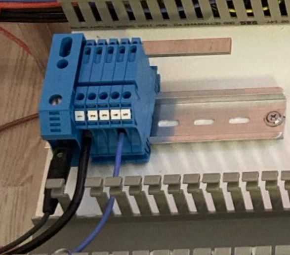

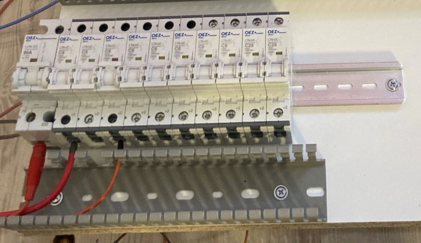

Hallo Leute, wie wird eigentlich korrekt, in einem Schaltschrank Kleinspannung, 24v DC, Plus, verteilt? Speziell das Einspeisekabel, bei mir 35mm2. Ich habe hier einen 80A DC Automaten missbraucht, aber auch nur weil ich eine Kammschiene oben reinfuschen konnte. Die auch nur 16mm2 hat. Wie gehts richtig?
Bearbeitet durch User
Für Masse (Minus) gibt ja z.b. von Weidmüller WNT in 35,6,8,10 mm2 und man kann über alle ein 30mm2 Schiene klemmen ... Ich weiss das ist für AC220V N gedacht, funktioniert aber perfekt auch für DC.
H. H. schrieb: > Stiftkabelschuhe aufpressen. Ähm das Problem ist die Einspeiseklemme, es gibt nichts in 35mm2 was ich dann mit einer Kammschiene verbinden kann. > Und 24V sind Kleinspannung. Danke, geändert.

Welle 🧐 S. schrieb: > Für Masse (Minus) gibt ja z.b. von Weidmüller WNT in 35,6,8,10 mm2 und > man kann über alle ein 30mm2 Schiene klemmen ... > > Ich weiss das ist für AC220V N gedacht, funktioniert aber perfekt auch > für DC. Auf die Schnelle https://www.elektrokrefeld.de/PHOENIX-Sammelschienenklemme-125A-35mm-3-10mm-B143mm-Flachschiene-geeignet-fuer-Rundleiteranschluss-geeignet-fuer-Sektorleiteranschluss-AKG-35-BU Zugehörige Reihenklemmen, Sammelschiene, .....
Du verwendest die 35qmm wohl nicht wegen der Stromtragfähigkeit, sondern wegen des Spannungsabfalls. Also nutze einen Stiftkabelschuh mit 35qmm Eingang und deutlich kleinerem Stift.
Wir verwenden am liebsten Lütze Locc-Boxes. Einstellbare Sicherungen bis 10A mit Bus-Bar bis 40A an der Einspeisung.
H. H. schrieb: > Du verwendest die 35qmm wohl nicht wegen der Stromtragfähigkeit, sondern > wegen des Spannungsabfalls. Doch, das muss für Verbraucher in Summe von 80A reichen. Was passt nicht?
Welle 🧐 S. schrieb: > Doch, das muss für Verbraucher in Summe von 80A reichen. Also kannst du problemlos mit weit weniger als 35qmm auskommen, nur auf Strecke halt nicht. Und bei 80A hast du schon 40mV Spannungsabfall pro Meter mit deinen 35qmm.
H. H. schrieb: > Und bei 80A hast du schon 40mV Spannungsabfall pro Meter mit deinen > 35qmm. Hmmok. Ich werde maximal 4m bis zum Akkublock haben.

Welle 🧐 S. schrieb: > H. H. schrieb: >> Und bei 80A hast du schon 40mV Spannungsabfall pro Meter mit deinen >> 35qmm. > > Hmmok. Ich werde maximal 4m bis zum Akkublock haben. Im Verteiler reichen 16qmm für die 80A problemlos. Oder geht es um ein KFZ, wo man mit höherer Umgebungstemperatur rechnen muss?
H. H. schrieb: > Welle 🧐 S. schrieb: > Im Verteiler reichen 16qmm für die 80A problemlos. Oder geht es um ein > KFZ, wo man mit höherer Umgebungstemperatur rechnen muss? Ja, quasi KFZ, im Aufbau ...
