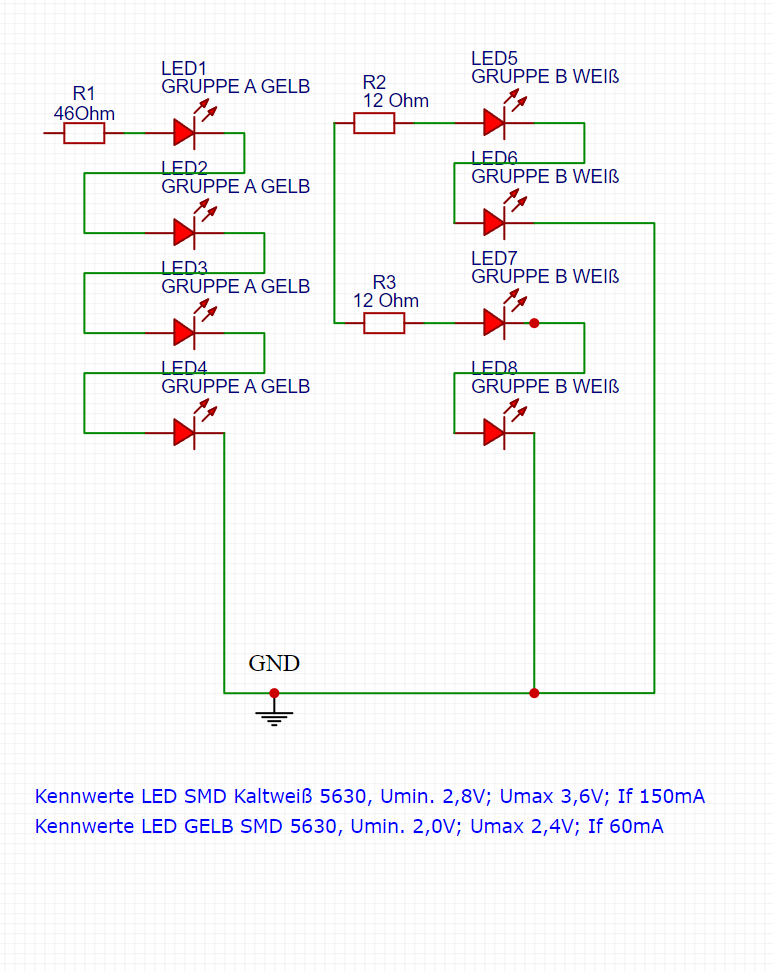

Es geht um folgendes, ich habe LED Platine diese hat zwei Farben an LEDs
allerdings habe ich nur ein Ansteuerungs Signal (12V PWM Signal) das die
LEDs dimmt oder eben mit voller Lichtleistung laufen lässt. Ich würde
jetzt gerne die Farbe A bei einer niedrigen bis mittleren PWM Frequenz
komplett abschalten. Und die Farbe B bei einer hohen PWM Frequenz
abschalten. Also eine Wechselschaltung.
Meine idee wären zwei LM393 Comperatoren gewesen. Allerdings brauch ich
für die ja ein Signal zum Comparen. Das habe ich ja nicht sondern nur
mein PWM Signal das als Spannungsversorgung für die Schaltung und als
Versorgungsspannung der LEDs dienen soll.
Frage ist Ground oder VCC schalten? Als Driver hätte ich einen IRFZ44N
gewählt. Da ich einen recht großen Strom schalten muss ca. 10A und
zusätzlich extrem hohe Umgebungstemperaturen habe.
Vielleicht fällt jemanden von euch eine sinnvolle Lösung für das problem
ein. Danke!

Danke erstmal für euren ganzen Input, die LED Schaltung habe ich mal
angehängt. Ja mein Fehler das Tastverhältnis ändert sich nartürlich...
Impulsbreite ändert sich :)
Tl431 kann ja nur 20mA schalten das reicht nicht ich bräuchte also noch
einen Mosfet. Meine idee wäre High Side zu schalten.
Wie baue ich denn die Messung mit den Comperatoren auf? Ich werde aus
dem Datasheet leider gar nicht schlau.

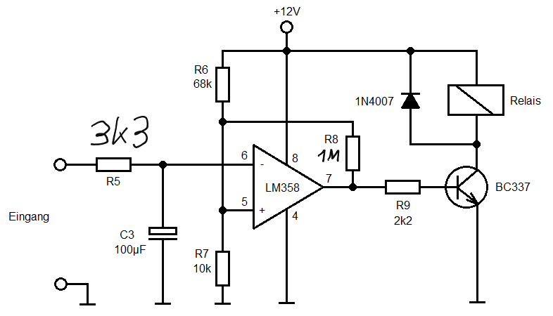

von Marcel V. (mavin)
Lediglich das Verhältnis aus R6 und R7 muss verändert werden, um auf den
gewünschten Umschaltpunkt zu kommen.
Statt des Relais können auch zwei Mosfets hintereinander geschaltet
werden, die dann die beiden LED-Stränge abwechselnd, je nach Pulsweite,
hin- und her schalten.
Bei der Verwendung deines IRFZ44 muss aber die Minusleitung deiner
LED-Stränge aufgetrennt werden, weil das ein N-Mosfet ist.
Luca schrieb:
> Comperatoren
Bitte schreib **K**omp**a**rator, denn das Wort stammt vom lateinischen
"comparare".
- https://de.wikipedia.org/wiki/Komparator_(Analogtechnik)
- https://www.elektronik-kompendium.de/sites/slt/0311261.htm
Nimm einen Smart-Highside-Switch. Der hat die Schaltung dort im
Beitrag "Ansteuerung PFet Motorventil" auch signifikant
vereinfacht.
BTW: weil der Smart Switch am Eingang ein Schaltschwelle hat, könnte man
das geglättete PWM-Signal dort auch ganz ohne Komparator direkt z.B.
über ein Poti anlegen. Das ist aber eine "Trick 17" Schaltung mit
vermutlich ziemlich undefinierten Schaltschwellen...

von H.Joachim S. (crazyhorse)
Zu beachten wäre noch, dass das PWM-Signal wahrscheinlich kein echtes
Gegentaktsignal ist und damit das integrieren mittels RC-Glied nicht so
ei fach wie gewünscht funktioniert.
Stromversorgung für die Schaltelektronik: mittels Diode und Elko
Woran du vielleicht noch gar nicht gedacht hast: Sagen wir mal
Schaltschwelle 50%. Dann läuft Gruppe 1 mit 0...50% Helligkeit und
Gruppe 2 mit 50...100%. Soll das so sein?
