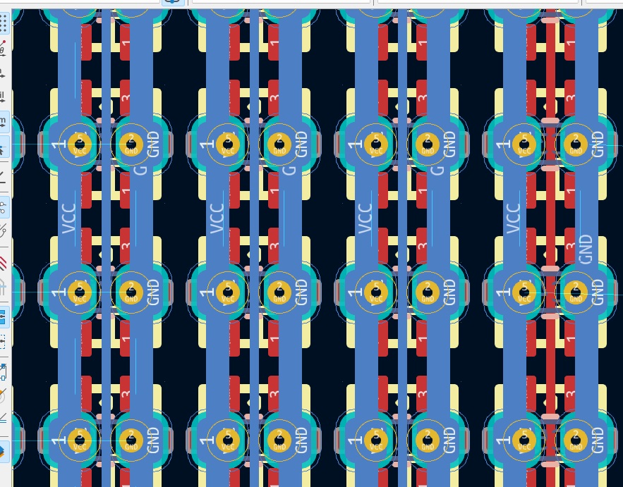

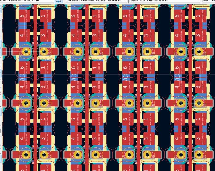

Im Anhang ein Ausschnitt des Layouts. Viele SK9822 EC20, Rückseitig ein
kleiner Kerko. Top-Layer die SK9822 mit Datenleitung. Rückseitig die
Versorgung.
Erste Version hatte jede Reihe die SK9822 gedreht, wodurch man VCC und
GND der SK9822 gut verbinden konnte. Leider ist das optische
Erscheinungsbild der Pixel dann bei Blau und Grün versetzt. Ergo müssen
die Pixel alle gleichausgerichtet sein. Und das macht die Versorgung
schon komplizierter, zumindest in meinen Augen.
