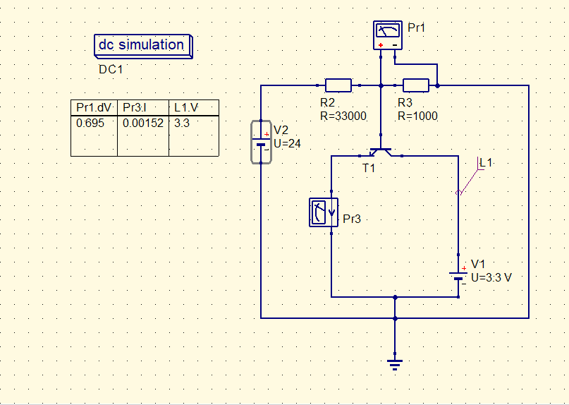

da ich unsere Türklingel immer schlechter höre, wollte ich eine
"Weiterleitung" des Alarms in unser Wohnzimmer vornehmen.
Unsere Klingelanlage ist mit nur 2 Drähten angeschlossen. Ich konnte
ausmessen, dass im Ruhezustand eine Spannung von 29V anliegt. Wenn
geklingelt wird, fällt die Spannung auf ca. 24,5V.
Nun hatte ich mir vorgenommen, über diesen Spannungsabfall einen GPIO an
einem ESP8266 (mit dem habe ich in der Vergangenheit etwas herum
gespielt) zu schalten und dieses Signal in unser Netzwerk zu senden und
entsprechend weiter zu verarbeiten.
Leider habe ich wenig bis keine Ahnung im Entwerfen von elektrischen
Schaltungen (überhaupt in der Elektrik). Meine Idee war, dass die
Klingelspannung über einen npn-Transistor den Laststromkreis mit dem
ESP8266 schaltet und entsprechend den GPIO setzt. Aber ich komme da
einfach nicht weiter, der Transistor (ein 2N2222) schaltet nicht so, wie
ich es gerne hätte.
Kann mir hier jemand helfen, wie man so etwas machen kann?

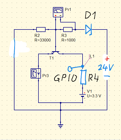

von Marcel V. (mavin)
Du kannst die vorhandene Schaltung entsprechend abändern. D1 ist eine 27
Volt Z-Diode und für R4 könnte man einen 3k3 Widerstand verwenden.

@marvin: Das werde ich gleich, zunächst einmal in Qucs, ausprobieren.

@mavin: Darf ich die mal per PM wegen einiger Verständnis-Fragen (ich
will ja auch dazu lernen :-) ) anschreiben?
