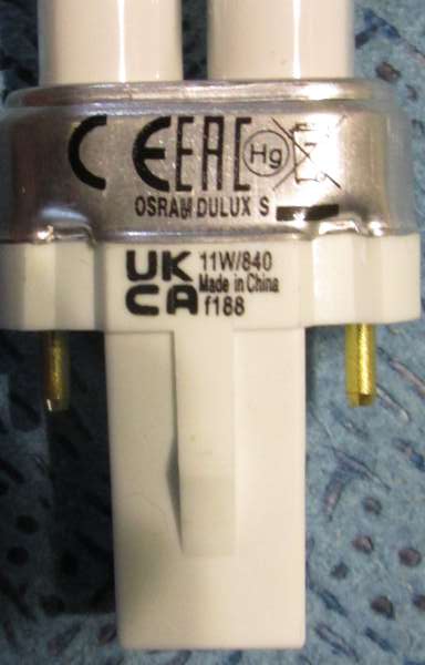

Bei dem Teil handelt es sich um eine Kompaktleuchtstofflampe.
Wie bei allen ähnlich aussehender Teile.
Und diese sind funktionsgleich mit herkömmlichen, stabförmigen
LS-Röhren-Leuchten.
Wer schon mal Datenblätter von LS-Röhren/Kompaktls-Lampen gewälzt hat
wird feststellen, dass der Wirkungsgrad der Funzeln weitaus bescheidener
ist als gedacht.
150cm LS-Röhre, möglichst noch eine Dreibandenröhre hat mit geignetem
Vorschaltgerät (konventionell) und elektronischem Starter das günstigste
Preis-Leistungsverhältnis bei gleichzeitig hoher Lebensdauer und tollem
Wirkungsgrad. Mit einem geeignetem Reflektor hat man eine tolle
Lichtquelle.
