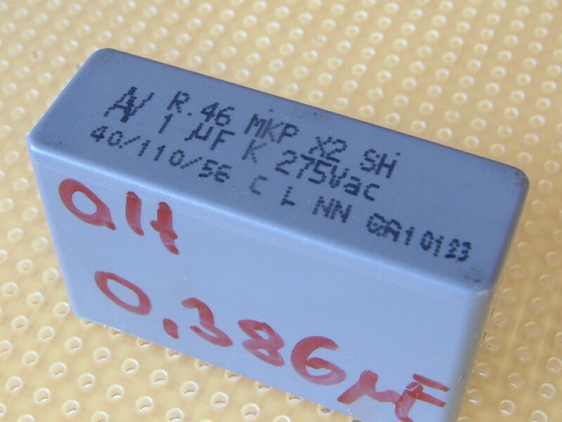

im Datenblatt eines X2 Kondensators lese ich was von 100.000 Stunden
Lebensdauer, was bei einer 24/7 Anwendung rechnerisch ca. 11 Jahren
entspricht.
Nun wird solch ein Kondensator nach 11 Jahren nicht plötzlich zu Staub
zerfallen. Weiß jemand, wie die Hersteller diese Grenze definiert haben?

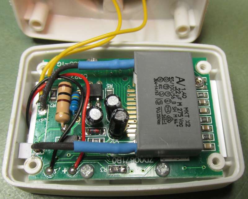

von Ozvald K. (Firma: Privat) (ozvaldk)
> entspricht.
Hallo Gustav,
ein aktuelles Thema auch bei mir. Habe zwei IR-Bewegungsmelder gehabt,
die nach ~10 Jahren Fehlfunktionen aufwiesen. Neugierig wie ich es bin,
habe sie zerlegt und inspiziert. Die 0,47uF Kondensatoren im Netzteil
sind nicht zum Staub zerfallen, aber wesentlich an Kapazität verloren.
~0,16uF, bzw. ~0,087uF

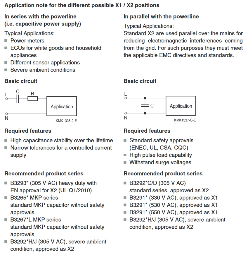

Man muss einen suchen, der für diese "Serienschaltung" im
Kondensatornetzteil geeignet ist. Weil das blöderweise kein Hersteller
reinschreibt, muss man nach dem Gegenteil suchen.
Der hier ist z.B. sicher nicht für ein Kondensatornetzeil geeignet, denn
da steht explizit *not for use in "series with mains" type
applications*:
https://www.tme.eu/Document/cdea93403c379fcb90fcfcc161c7ae21/KEM_F3093_R46_X2_275_110C.pdf
Und die hier sind für "across the line X2 applications" vorgesehen, also
auch nicht für Kondensatornetzteile geeignet:
- https://www.vishay.com/en/product/28166/
- https://www.vishay.com/en/product/28138/

von Udo K. (udok)
Der ist geeignet:
https://www.tdk-electronics.tdk.com/inf/20/20/ds/MKT_B32932_936.pdf?ref_disty=digikey
- "For connection in series with the mains"
- "For severe ambient condition"
- "Damp heat test" (mit angelegter Spannung!)

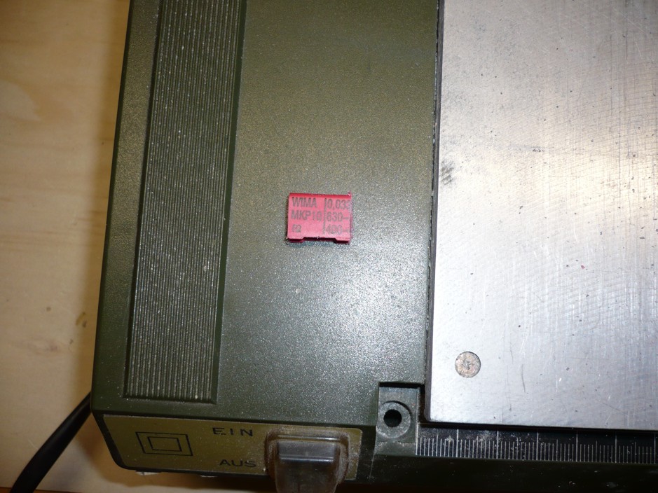

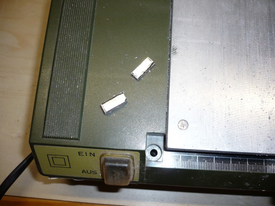

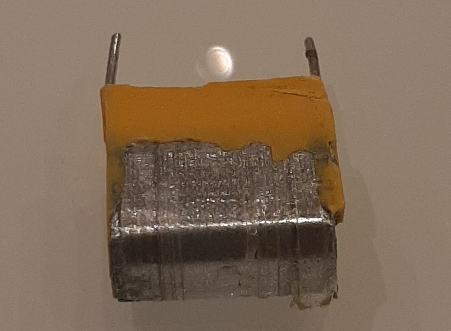

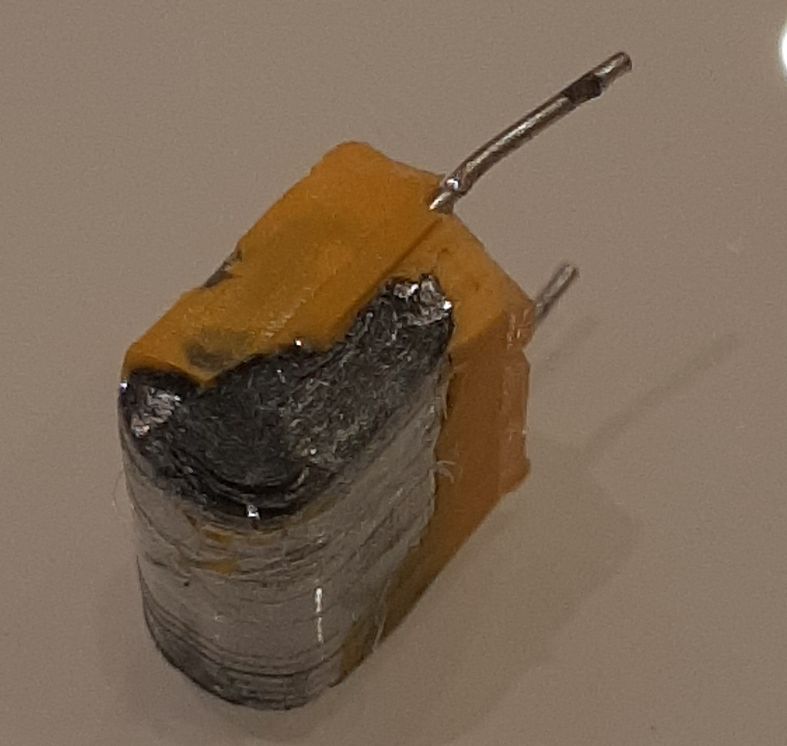

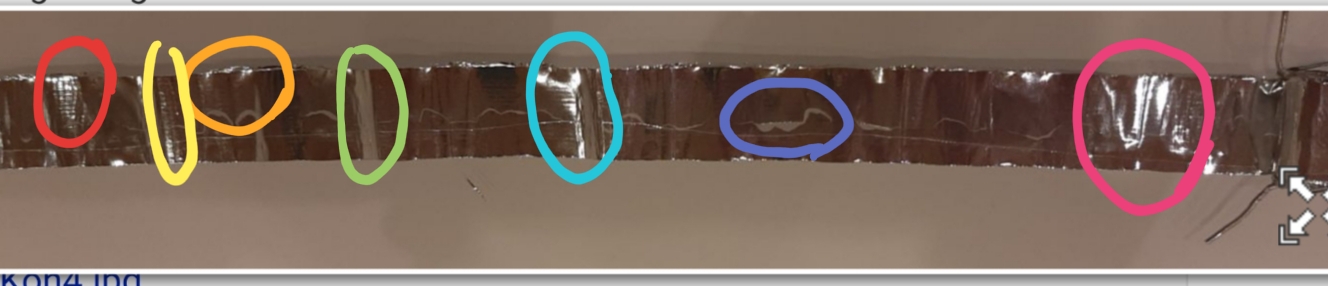

Ich habe den Kondensator mit 0,087uF Restkapazität zerlegt, kann man
etwas erkennen?
von Marcel V. (mavin)
> man etwas erkennen?
Nö, jetzt kannst du ihn getrost wegwerfen!

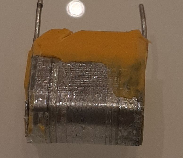

Ich habe jetzt ~1m abgerollt. Ich bin mir nicht sicher ob der fehlende
Aluschicht in der Mitte wegen Abrollen entstanden ist. Es pickt leicht.
Wenn man es besser anschaut, sieht man in diesem Bereich auch dunkle
Flecken, am Bild ist das leider nicht zu erkennen.
von H. H. (Gast)
Man sieht doch wunderbar, dass es ein Überspannungsschaden ist.
Ozvald K. schrieb:
> sieht man in diesem Bereich auch dunkle Flecken
Sieh das aus wie dort im Bild 3:
- https://cds.cern.ch/record/2038610/files/arXiv:1607.01540.pdf
Oder wie die Bilder dort:
https://www.eevblog.com/forum/blog/eevblog-1486-the-real-truth-why-film-capacitors-fail!/msg4306300/#msg4306300
Auch da ist so eine "Schlangenlinie" in der Mitte des Wickels...
Da du um 23:26 Uhr versäumt hast eine Begründung für deine Behauptung
mitzuliefern, habe ich mal ein paar bunte Kreise ins Bild eingezeichnet.
Du brauchst nur noch kognitiv die Farbe des Kreises zu nennen und ich
versuche eine Erklärung daraus herzuleiten.
Besser wäre aber, wenn du es selbst erklären könntest.

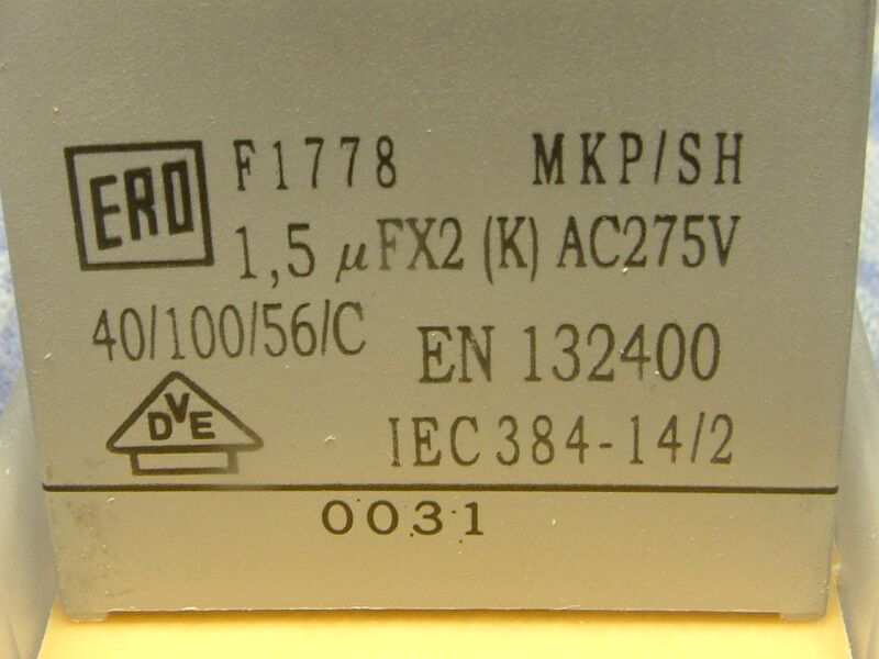

von Peter D. (peda)
Entstörkondensatoren müssen ja nur den CE-Test überstehen. Ihre
Haupteigenschaft ist, daß sie auf keinen Fall leitend werden dürfen
(Personensicherheit), eine konstante Kapazität ist nebensächlich.
Werden Entstörkondensatoren allerdings zweckentfremdet als
Kondensatornetzteil verwendet, kann die Lebensdauer des Gerätes
drastisch reduziert sein. Eine nachlassende Kapazität bewirkt den
Ausfall des Gerätes.

von Andrew T. (marsufant)
nicht kogni:  marineblauer Kreis ansehen.

In der application note weist TDK für diese Anwendungen aber selbst auf
andere Serien hin?
Wenn ich mir die Alternativen ansehe wird klar daß Zuverlässigkeit mehr
Bauraum benötigt. Ein üblicher 470nF mit 630VDC/250VAC hat als B3263

von H. H. (Gast)
> andere Serien hin?
Erfordern aber eine Sicherung, z.B. den Strombegrenzungswiderstand als
Sicherungswiderstand.

Nachdem ich mich ausgiebig in die Materie Kondensatornetzteil mit X2
Kondensatoren eingearbeitet habe, muss ich feststellen, dass man die
geeigneten Kondensatoren (TDK/EPCOS) nirgends kaufen kann :-(
Meinte eben bei Bürklin fündig geworden zu sein (KEMET) und muss im
Datenblatt lesen: "Not for use in series with mains" ...
Nach über einer Stunde suchen werfe ich nun das Handtuch :-(

Alternativ kaufen wir beim Chinahöker, der baut einfach einen braunen
400V ohne Zertifizierung ein und druckt trotzdem CE auf den Karton. Der
auf dem angehängten Bild ist nicht aufgebrannt, aber hatte noch knapp
die halbe Kapazität.

von H. H. (Gast)
Manfred P. schrieb:
> Wie war das Sprichwort, Diskussion um des Kaisers Bart?
Siehe Anhang.

Hatte mal ein Energiemessgerät von ELV (EM600), da wurde recht schnell
das Display schwächer, irgendwann war es nicht mehr ablesbar. Im Innern
ein Kondensatornetzteil und die Kapazität des Kondensators war auf 1/3
runter (Bild 1). Bei den renommierten Herstellern war kein Ersatz
aufzutreiben, denn MKP X2 Kondensatoren mit 275VAC waren allesamt viel
größer und passten nicht in das Gehäuse.
Aktuell habe ich hier einen Kondensator aus einem Kondensatornetzteil
(Bild 2), der hat nach 200.000 Betriebsstunden noch 87% seiner
ursprünglichen Kapazität (1.3µF). Auch hier ist es so, dass die üblichen
MKP X2 Kondensatoren mit 275VAC von den renommierten Herstellern nur das
halbe Volumen haben. Nur die hier bereits erwähnte B9293 Serie von TDK
hat dann wieder das passende Volumen, allerdings dann auch 305 statt
275VAC.
ERO LxBxH: 31 x 15.5 x 29.5 mm
TDK LxBxH: 31.5 x 16 x 32 mm
Hat eigentlich "FX2 (K)" irgendeine eine Bedeutung (statt nur X2)?
Gustav K. schrieb:
> FX2
das F gehört zum µ... sollte man garnicht glauben...

von Gustav K. (hauwech)
Jetzt wo du es sagst, fällt es mir wie Schuppen von den Augen ...
Manchmal sieht man den Wald vor Bäumen nicht :-(
