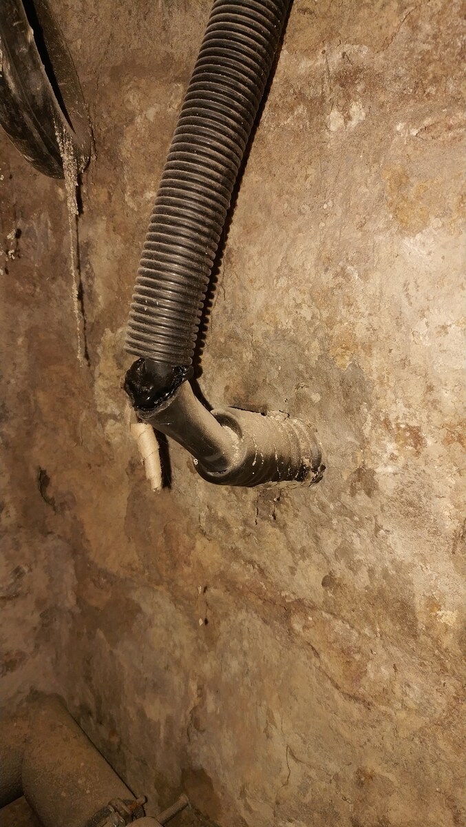

Waren die alten Fasern denn eigentlich auch schon in Pipes verlegt oder
war das schwarzes starres Kabel, welches von Außen aussah wie normales
Telefonkabel?
Ich glaube starres Kabel.
Hier die Kabel. Das untere dürfte das alte OPAL sein, das obere geht zur
FTTH-Verteilung.

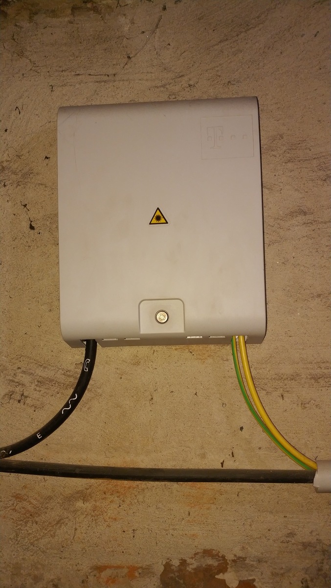

Das scheinen aber beides starre Kabel zu sein...
Warum geht in die Gf Box ein Potentialausgleich?
Ja, sieht so aus.
Da fragst du mich zu viel – ich habe die nicht gesetzt und kann auch
nicht reingucken.
von Reinhard S. (rezz)
Telekom und manch Stadtwerk hat die Angewohntheit, Erdkabel (also die
ohne Speedpipes) geschirmt zu verbauen.
Das schwarze Kabel, was in die Box rein geht, sieht für geschirmt
allerdings etwas dünn aus und da drin einen Erde (aka Schirmkontakt) zu
montieren ist auch etwas pfuschig. Aber machbar.
Fingerdick, also vielleicht 15 mm Durchmesser.
Da wurde der APL überbaut, u. der wurde ja bekanntlich geerdet. ;-)
Ein PA ohne dass Strom da rein geht? Oder vllt. rückwärts über das
LAN-Kabel mit POE.

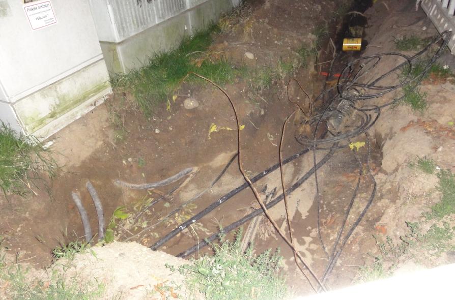

> Telefonkabel?
Das waren damals schon PlastikRohre, wo dann Bündel von GF-ErdKabel
reinkamen. Nur waren die Rohre meist für die Katz, es wurde nie was
nachgezogen, u. wenn waren alle paar zig mtr. Brüche drin.
Oder ganz ohne Rohr wie auf dem Bild.
GF-Kabel u. geschimt, also mit Cu-Schirm nicht mit Staniol oder so´n
Zeugs?
Welchen Sinn soll das haben oder welchen Effekt bringen? Mal abgesehen
kann ich mir nicht vorstellen dass es solch ein Kabel gibt, GF mit
Cu-Schirm.
Oh, dann kann das hinhauen. Dem Foto nach hätte ich eher Richtung 9mm
gedacht.
> Zeugs?
Nein, Aluminiumschirm.
Da rätsel ich selber drüber…
von Cha-woma M. (Firma: --------------) (cha-ar-196)
Unwichtig schrieb:
Es gab Zeiten in D-land da hat man zur "Verbesserung" des PEN in jeden
Kabelgraben Stahlrund/-flachbandeisen reingelegt. Bei der Post war es
usus wegen den "Blitzeinschlag" im Boden ein Stahlrundeisen in jeden
Kabelgraben zu legen um den Blitzschutz zu verbesseren.
Da die Postler alles Nachrichtentechniker waren, hatte die ab Spannung
ü50V gleich immer den Tot vor Augen (incl. Verlust des
"Pensionsanspruchs"!)
> LAN-Kabel mit POE.
POE? APL?, sowas wäre bei der Beamten-Post der Alten BRD nie und nimmer
als Fernmeldeeinrichtungen möglich gewesen!
> Zeugs?
Den gleichen wie vergoldete Toslink-Stecker ...
>> Zeugs?
Mit dem Alu-Schirm könnte man natürlich ein elektrisches Signal auf das
Kabel geben um es im Erdreich zu lokalisieren, mit der GF geht das ja
bekanntlich nicht mehr, die sendet kein Streufeld mehr um sich aus.
Oder als Prüf-Strecke ob der Kabelmantel noch durchgehend i.O. ist, weil
Abhören kann man GF ja auch, nur muß man dazu an die Faser ran u. den
Mantel tlws. entfernen. Also mit einem Schleifenstrom beaufschlagen wie
bei den EBMA.
Als PE /PA wird der eher nicht dienen, der bruzelt dabei dann eher weg.

Er babbelt wieder nur Unfug, man sehe nur das Bild da oben von mir
11.03.2024 22:58, da laufen 2x RundPotentailDrähte verrostet in der
Grube, die gehen natürlich nicht auf den Strom-VT-Kasten, sondern auf
die alten OPAL-Technik-KVZ u. verlaufen dann zu den nächsten
OPAL-Technik-VT in der Nähe u. dann am Ende in die örtliche VST auf die
dortige PAS.
Stromversorgte aktive Technik war ja wohl in den Potentialausgleich
einzubinden ergo zu erden, aber nicht nur über das Stromnetz mit dem PE
aus dem Kabel. Ob alle KVZ auch demzufolge über so ein Konstrukt
verbunden sind wäre möglich.

Echt die "Aufnahme" mit der man alles erkennt:
Grube, Kabelwirrwarr, Rostiges Eisen, Div. Muffen, div.
Kunststofffaserkasten ohne klare Verwendungshinweisschilder (Blitz-Pfeil
rot,  Telkom, Ampel oder Lichtzeichenanlage).
Vllt. hilfte der Thread hier weiter:
Beitrag "Was ist in den grauen Kästen der Stadtwerke?"

Das wäre etwas schwach, weil man den Mantel ja vor und nach der
Abmantelung abgreifen und so überbrücken könnte.
Allerdings ist der Schirm, sofern vorhanden, in den Vermittlungsstellen
immer auf PE aufgelegt.

Wenn du da nichts bei kapierst oder erkennst ist mir das schon klar,
dann habe vllt. mal etwas Respekt vor den Leuten die im Kabelgraben
rumwurschteln? Wer hat eigentlich verlangt da alles richtig zu erkennen,
es reicht doch schon wenn man das Chaos dabei sieht wie das gemacht
wurde.
Und trotzdem funktioniert es hinterher, mit etwas Mühe versteht man was
da drin im Graben liegt. Aber so Schlauberger wie du haben immer was zu
Mäkeln.
