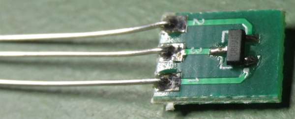

von Jack V. (jackv)
Erwin schrieb:
> Wichtig: Ich brauche die TO-Bauform.
H. H. schrieb:
> Es gibt keinen bedrahteten Ersatztyp.
Es gibt aber recht günstig Adapterplatinen in einem Format mit etwa den
Außenmaßen und den Pin-Abständen eines TO-220-Gehäuses für diverse
SMD-Packages. Damit kann man auch die aktuellen Sachen mit ihren teils
beeindruckenden Eigenschaften als Ersatz für THT-Teile nutzen.
von H. H. (Gast)
Peter D. schrieb:
> Welcher riesen Klopper von Relais benötigt 62A?
Gute Frage.
> Ein PMV37ENEA (3,5A, TO-236) sollte dicke reichen.
SOT-23 (=TO-236) ist dem TE sicher zu fummelig.
Von Microchip/Supertex gibts noch welche in TO-92, aber bei Vgs=3V nur
für wenige 100mA.
von H. H. (Gast)
Da wird noch ein Nischenmarkt, aber mit fertig aufgelöteten Chips.

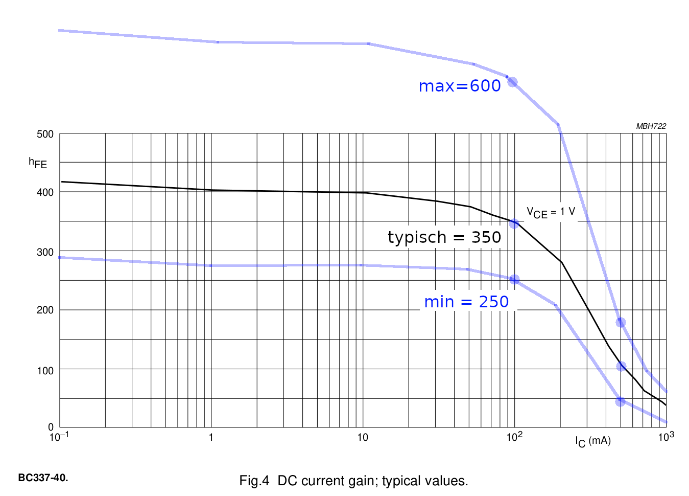

Wieviel Strom benötigt das Relais denn? Reicht nicht ein BJT, BCxx?
von Christian M. (christian_m280)
von H. H. (Gast)
Und wenn wenig Basisstrom zur Verfügung steht: Darlingtontransistor.

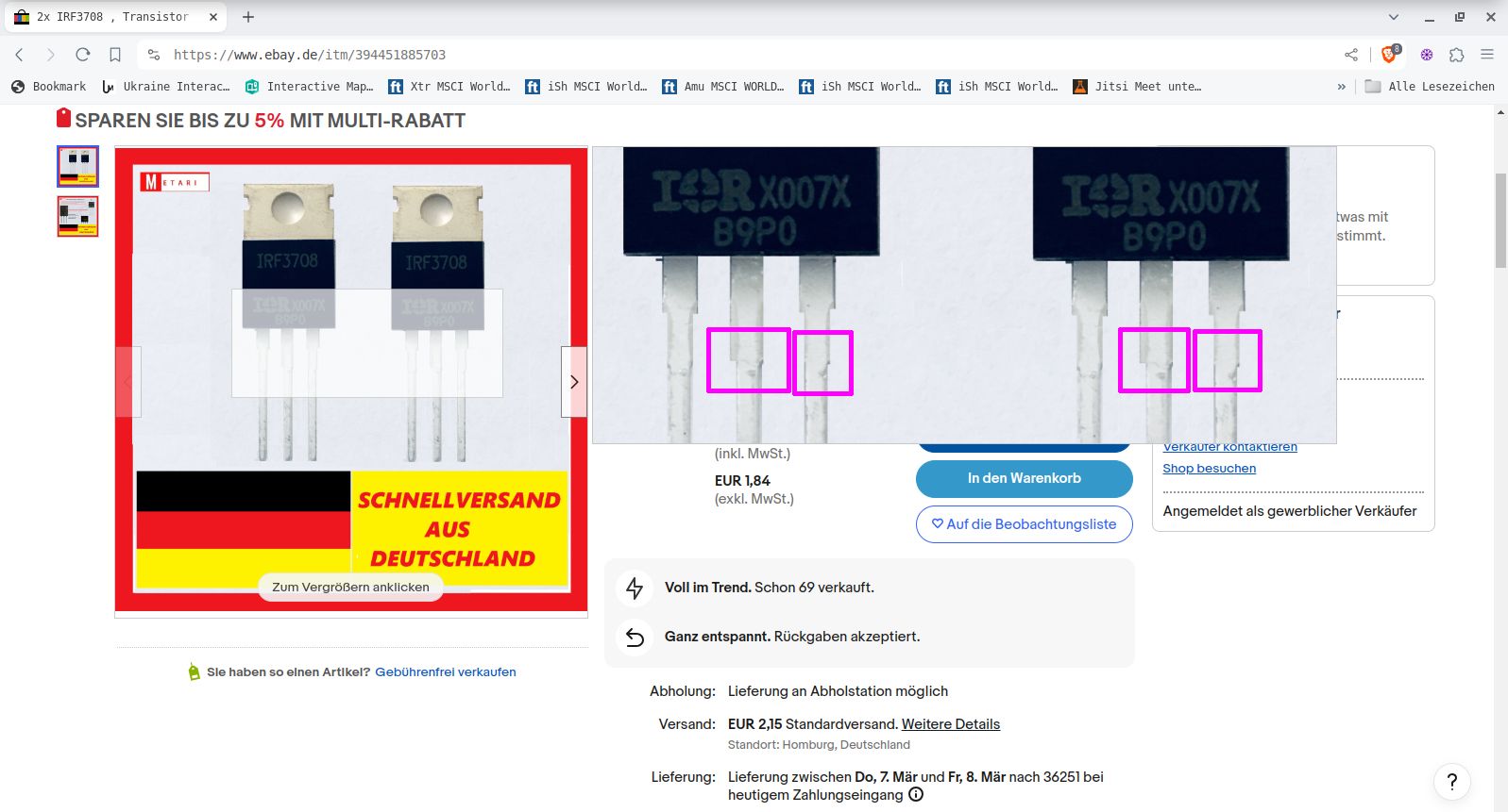

von Michael B. (laberkopp)
Erwin schrieb:
> Was spricht denn dagegen?
Das man ihn nicht mehr kaufen kann (ausser Fälschungen) ?
Dass er gross und teuer ist weil für den Anwendungszweck massivst
überdimensioniert ?
Warum nicht einen 2N3055 verwenden ?

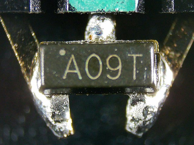

von Frank O. (frank_o)
H. H. schrieb:
> Wenns denn unbedingt bedrahtet sein soll: TN0104.
Und wenn SOT23 geht, dann IrLml2502. Nehme ich für all solche Sachen.

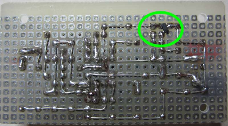

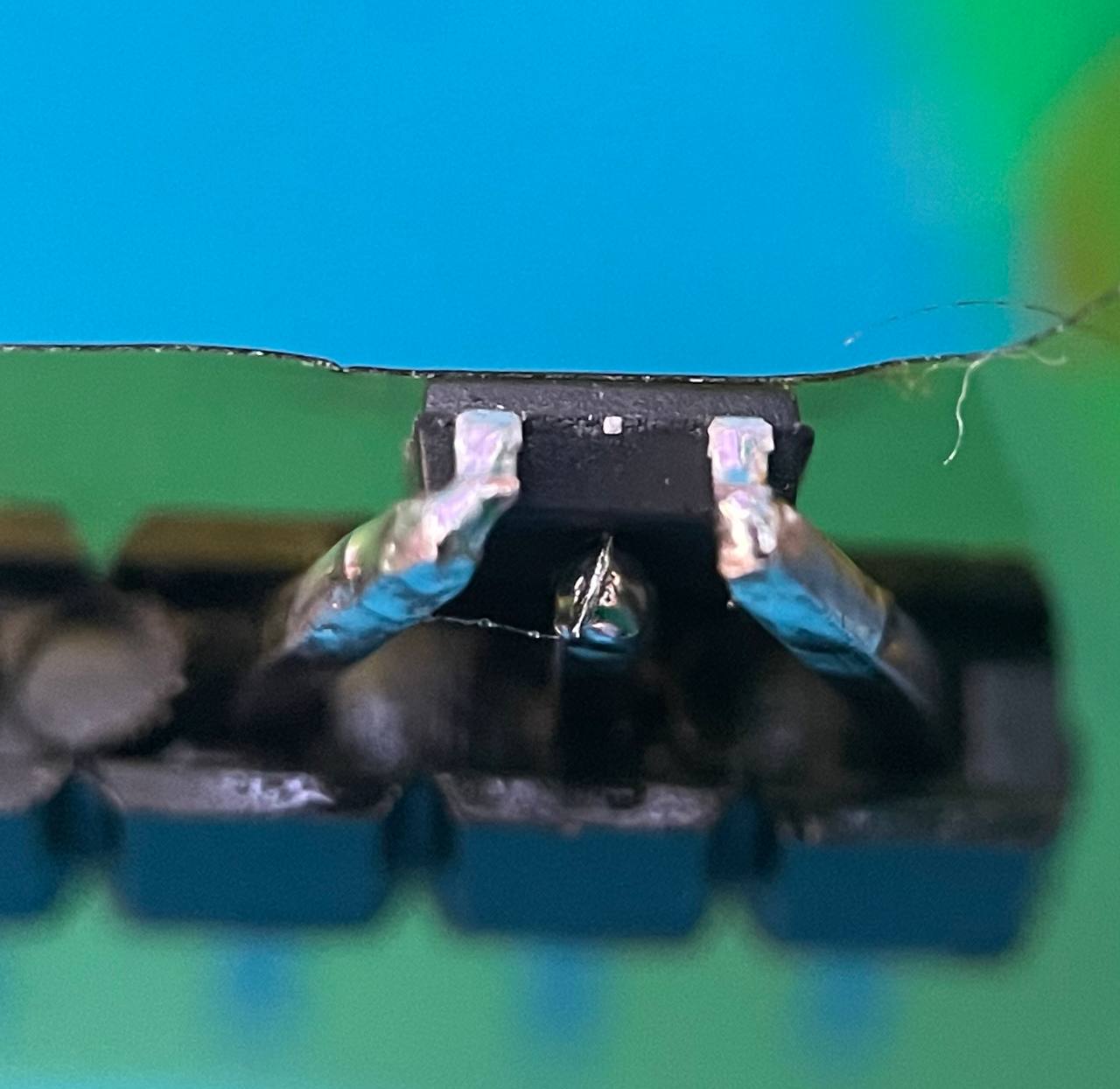

von Jack V. (jackv)
Erwin schrieb:
> Ich habe nur eine normale Lochrasterplatine
Da geht SOT-23 auch direkt. Muss man etwas üben, aber wenn man’s erstmal
raus hat, ist das kein Problem mehr.
von Werner P. (werner4096)
Jack V. schrieb:
45 Grad drehen dann geht das recht einfach

von H. H. (Gast)
Man kann DPAK, D2PAK und SOT-223 recht gut auf Lochraster löten.
SOT-23 geht auch, ist aber fummeliger.
Auf Lochstreifenraster Geht SOT23 (z.B. der Irlml 2502) wunderbar.

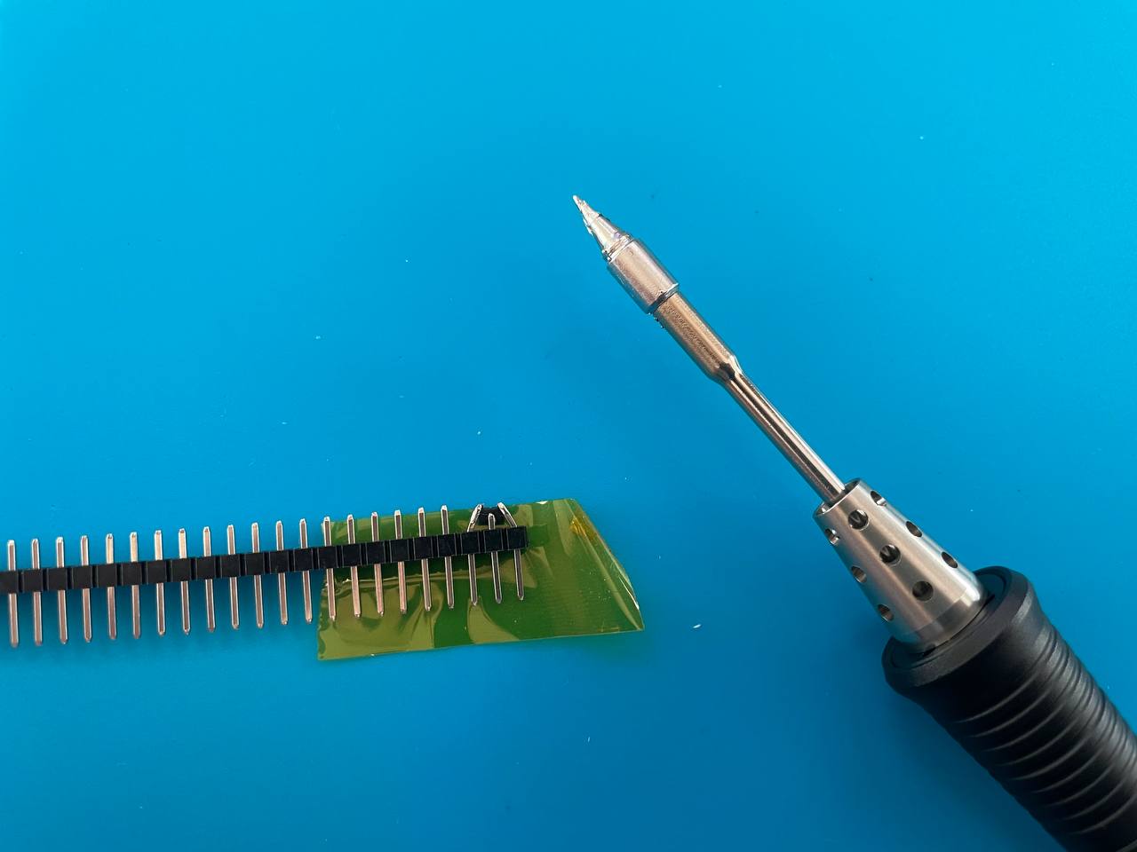

IRLML2502 benutze ich auch gerne, und die Löte ich auf kleine Breakout:
Beispiel:
https://www.pollin.de/p/adapterplatine-sot23-4-fach-rm2-54-400158
Die gibt es natürlich auch preiswerter aus Fernost, mit entsprechender
Lieferzeit.
von Manfred P. (pruckelfred)
Das hatten wir doch gerade erst an anderer Stelle? Fertig aufgelötet
wäre toll, ich brauche für diese Fummelei mein Stereomikroskop. Ich
mache mal wieder ein paar auf Vorrat und setze hinten noch 1 MegOhm G-S
mit drauf.
Beglückt auch nicht, aber geht:
https://www.mikrocontroller.net/attachment/618536/LTP_L_FET_mrk.jpg
von Jörg R. (solar77)
https://www.ebay.de/itm/394451885703?
Versand aus Deutschland, Preis ist ok. Qualität kann man erst beurteilen
wenn die Teile vor einem liegen.
Bei der Anwendung des TO bin ich immer noch bei popligen BCxx im TO92
Gehäuse.
von H. H. (Gast)
Offensichtliche Fälschungen.

Woran erkennen Sie das in dem Falle?
Erwin schrieb:
> H. H. schrieb:

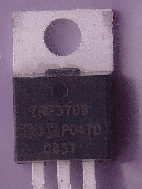

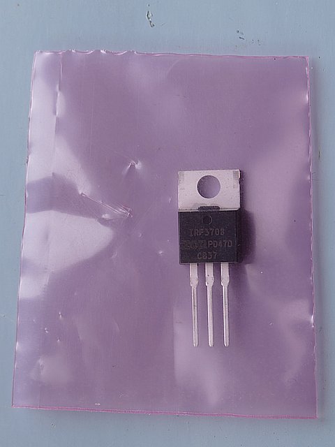

Die Beschriftung passt nicht. Hinz hat vermutlich recht.
Zum Thema Fake IRF3708 gibt es hier einige Kommentare bzw. Threads. Mal
sehen ob ich bis heute Abend einige davon finde, habe selbst einige
Messungen mit Fotos gemacht. Einige der Fake-3708 sind auch bei Richard
gelandet.

von Stefan K. (stk)
Jörg R. schrieb:
> Erwin schrieb:
>> H. H. schrieb:
Es ist kein Auswerferabdruck zu sehen, das ist schon auf den ersten
Blick ein starkes Indiz für ein abgeschliffenes und dann neu
beschrifteten Gehäuse und damit ein gefälschtes Bauteil.

von Stephan S. (uxdx)
H. H. schrieb:
Jepp, ausglötet und neue Pins angelötet
Stephan S. schrieb:
> H. H. schrieb:
Gerade stehe ich in der Küche damit etwas zu Essen auf den Tisch kommt🌭😀
Heute abend suche ich aber noch nach dem Thread in dem es um das Thema
Fake geht. Das mit den neu angelöteten Pins kommt mir sehr bekannt vor.
Ich hatte ja den eBay-Verkäufer angeschrieben..keine Antwort. Gleich
hake ich aber noch einmal nach.

von Thomas B. (thomas2)
> SMD-Packages.
Nur was nutzen einem die Adapterplatinen, wenns um Leistungstransistoren
geht? Wie schraubt man die Adapterplatine an einen Kühlkörper? Einen
vergleichbaren Wärmewiderstand wie bei der Metallfahne eines TO-220
bekommt man da doch nie hin?
>> SMD-Packages.
> geht?
Kommt drauf an.
Mit einer Schraube, nützt nur kaum etwas.
Du könntest aber auch versuchen, die Ursprungsfrage und die Kommentare
von Erwin zu verstehen und die Empfehlungen in diesen Kontext einordnen:
Er will Relais bis 150mA schalten.
Er hat einen µC mit 3,3 Volt.
Er baut Lochraster und möchte ein bedrahtetes Gehäuse.
Er traut sich nicht zu, SMD auf Lochraster zu fummeln.
Ich selbst baue auch Lochraster und habe sogar einmal einen TO-220 bei
knapp einem mA-Last verwendet, weil eben problemlos zu handhaben. Ich
habe mir mal eine Ladung Adapterplatinen besorgt, die es mir dann
vereinfachen.
Jetzt rechnen wir mal: Ein SOT-23 auf Adapter ist bis 250mW Dauerlast im
sicheren Bereich. Mit 50mOhm Bahnwiderstand erlaubt das 2,2 Ampere,
damit kommt man ziemlich weit.

Der BC337 hat ein Bmin von 60. Damit sollten ca. 5 mA Basisstrom
ausreichen. Mit BC337-40 wahrscheinlich noch viel weniger.
> Den Vorschlag Darlington-Transistor haken wir ab, bei 5V-Versorgung hat
> der viel zu viel Spannungsabfall.
Man könnte zwei Einzeltransistoren nacheinanderschalten, nicht in
Darlingtonschaltung, sondern mit Kollektor des 1. Transistors über
Widerstand an +5V.

Bmin ist mit 60 angegeben bei 300 mA und mit 100 bei 100 mA. Für 130 mA
gibt es keine Angabe, also gehe ich vom schlechteren Wert aus, womit man
schon sehr auf der sicheren Seite liegt.
Natürlich ist das ganze noch temperaturabhängig und gilt nicht für den
voll durchgeschalteten Zustand, darum berücksichtigt man noch einen
Übersteuerungsfaktor von mindestens 2.
So geht es nach Lehrbuch und bisher hat noch jeder meiner so berechneten
Schaltungen funktioniert.
Was müsste man nach eurer Meinung anders rechnen?

Scherzkeks. Da finde ich genau die Rechnung beschrieben, die ich auch
mache: https://www.mikrocontroller.net/articles/Basiswiderstand
Laut "Figure 4. Saturation Region" würden bei 100 mA sogar 2 mA
Bassisstrom reichen, um auf < 100 mV zu kommen. Bei 5 .. 10 mA
Basisstrom dann 50 mV. Aber das sind wahrscheinlich die typischen Werte,
nicht die ungünstigsten.
Die 5 mA Basisstrom sollten damit aber ok sein für 130 mA. Mal sehen,
vielleicht finde ich so nen Transistor in meinem Bestand und baue die
Schaltung auf. Sicher kann man auch mit höherem Übersteuerungsfaktor
rechnen, um komplett in die Sättigung zu kommen. Aber das muss man doch
nicht zwingend?

von Monk (Gast)
Zur Info.
Die blauen Punkte kommen aus dem Datenblatt. Die blauen Kurven habe ich
davon Pi mal Daumen abgeleitet.

von Monk (Gast)
H. H. schrieb:
> In welchem Datenblatt?
Ich nehme mal an, dass die Frage auch für mich gilt.
Ich habe das Diagramm einem Datenblatt von NXP entnommen, dass zuhause
auf meiner Festplatte liegt.
Das aktuelle im Internet sieht marginal anders aus.
https://html.alldatasheet.com/html-pdf/16098/PHILIPS/BC337-40/1255/5/BC337-40.html

ist.
Falls es aus irgendwelchen Gründen doch ein IRF37078 sein muss: Kessler
electronic hat noch welche. Die Bilder auf deren Website und Ebay-Shop
scheinen keine echten Fotos zu sein. Ich habe dort trotz der Bilder
einen IRF3708 bestellt und heute kam er in einem Luftpolsterumschlag an.
Ich habe das Tütchen noch nicht geöffnet aber dem Anschein nach
ist der IRF3708PbF echt.

von H. H. (Gast)
Ja, der sieht gut aus.

von Stefan K. (stk)
Um verschiedene von den kleinen SOT23 MOSFETs testen zu können wollte
ich die steckbar machen. Ein erster Versuch nur mit einer Stiftleiste
ohne Adapterplatine hat geklappt: jeweils den mittleren Pin einer
Dreiergruppe gekürzt, die beiden äußeren zur Mitte gebogen, etwas
Lotpaste aufgetragen, den MOSFET aufgelegt und auf einer Leiterplatte
liegend mit durch den Reflowofen fahren lassen. Mit einer 36-poligen
Stiftleiste hatte ich so nach kurzer Zeit 12 steckbare MOSFETs.

INFINEON-IRLB8721PBF
Richie hat mal mehrere aufgesägt, 4 Originale, 3 Fälschungen:

von Stefan K. (stk)
Manfred P. schrieb:
> Frank O. schrieb:
>> H. H. schrieb:
>>> gibts für ganz wenige Cent.
>> Gleich mal ein paar (hundert) in den Einkaufskorb gepackt.
> Hoffentlich aus seriöser Quelle.
Um die Wartezeit auf die bei LCSC bestellten AO3400A zu überbrücken habe
ich über ebay einige wenige Alpha-&-Omega AO3400A 30V 5,8A 1,4W bestellt
obwohl schon das im Angebot gezeigte Marking nicht passte.
Die erhaltenen MOSFETs haben das im Angebot gezeigte Marking, eine sehr
niedrige Schwellenspannung, eine auffällig niedrige Eingangskapazität
und eine Durchbruchspannung von nur etwa 24V.
Von den bei LCSC gelisteten AO3400 könnte es der extrem billige HXY
MOSFET AO3400-ED 20V 3A 900mW sein oder auch ganz ein anderer, der dort
nicht angeboten wird.
Selbst bei diesen als Original schon sehr günstigen A&O AO3400 und noch
billigeren Alternativen muss man bei weniger seriösen Quellen mit den
billigsten und schlechtesten rechnen. Aber immerhin: ich habe
funktionierende MOSFETs erhalten.

von Erwin (erwinh)
Auf so eine gute Idee muss man erstmal kommen.
von Erwin (erwinh)
Auch von Hand geht es tatsächlich ziemlich problemlos. Dass ich so eine
feine Lötspitze jemals hätte brauchen können, hätte ich auch nicht
gedacht.

von Monk (Gast)
Dein Bild mit dem Klebeband hilft mir, versuche ich mal so. Man hat
sonst immer mindestens eine Hand zu wenig, um die Teile fest zu halten.

von H. H. (Gast)
von Erwin (erwinh)
Polyimid ("Kapton"). Wichtig: Das kurze mittlere Bein, mit Lot so weit
hinten wie möglich benetzen.
