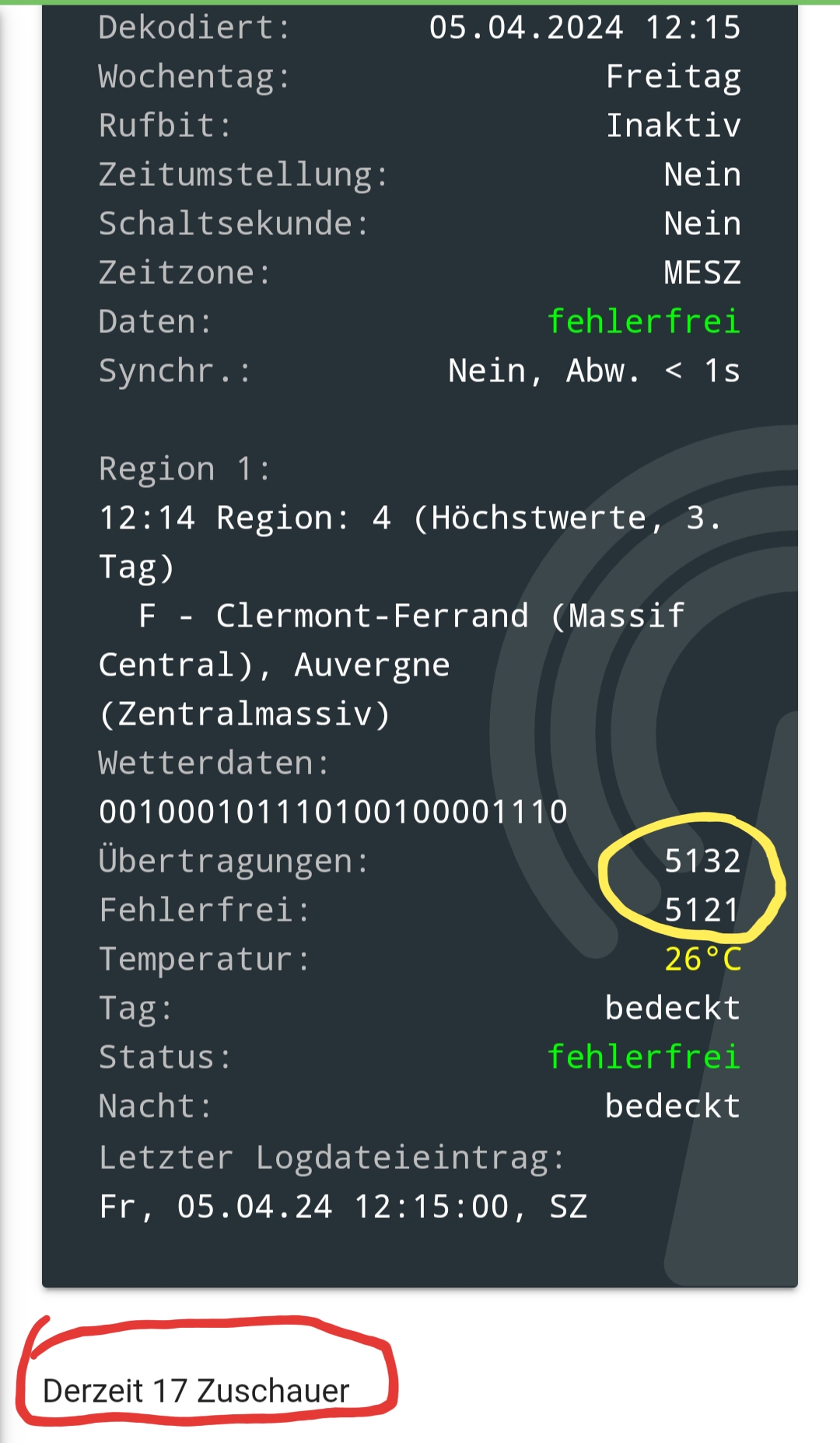

Schau es dir selber an: https://dcf77logs.de/live
Bei mir gabs bei der Sommerzeitumstellung keine Probleme.
Sonst lies dir diesen Thread durch:
Beitrag "DCF77 ausgefallen"
von Marcel V. (mavin)
Mike J. schrieb:
> Seit ein paar Tagen zeigen sie aber den falschen Tag und/oder die
> falsche Stunde an.
Dann gehörst du zu den 11 Leuten von insgesamt 5132 Leuten, die eine
fehlerhafte Übertragung empfangen.
...und ich bin einer von den 17 Zuschauern 😄

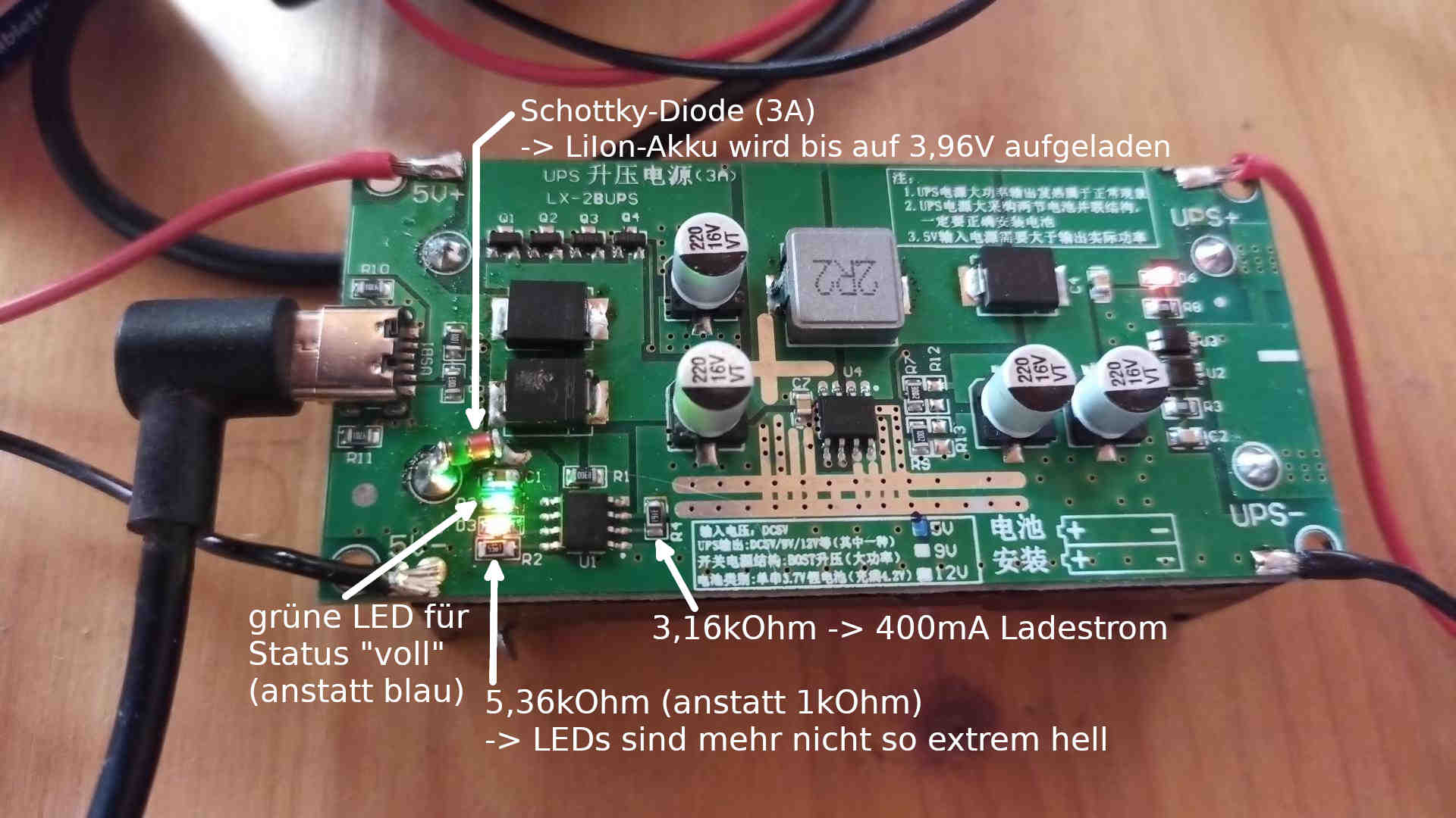

Mir wurde gerade klar welches Gerät diese Frequenz auch noch abstrahlen
kann und den Äther verpestet.
Ich habe hier so eine kleine USV für den RaspBerry Pi4 in den letzten
Tagen hinzugefügt. Das Ding gab es bei Aliexpress für 1,69€ und arbeitet
mit den zwei LiIon-Zellen wirklich gut. Ein Gehäuse hat das Ding aber
nicht und auch keine Schirmung. Die Frequenz des Schaltreglers wird wohl
recht genau im Bereich von 77,5kHz liegen.
Ich werde das Ding mal in ein Gehäuse packen welches geschirmt ist.

von Ralph B. (rberres)
muss nicht genau 77,5KHz sein. Diese Uhren haben einen recht
breitbandigen wenig großsignalfesten Empfänger. Normalerweise ist das
nicht weiter störend, da die Uhren meistens irgendwann in der Nacht mal
auf Empfang schalten und die Uhr synchronisiert.
Es könnte ja auch sein, das die Störung leitungsgebunden ist. Das heist,
der Schaltregler strahlt nicht nur direkt ab ( Hier würde Schirmung
helfen ) sondern die Störungen werden über die Anschlussleitungen
abgestrahlt. Hier hilft dann nur Filtermaßnahmen in den Leitungen.
Sind die Störungen denn weg, wenn du die USV abschaltest?

von Manfred P. (pruckelfred)
Mike J. schrieb:
Das sind Wetterdaten und haben nicht mit der Uhrzeit zu tun.

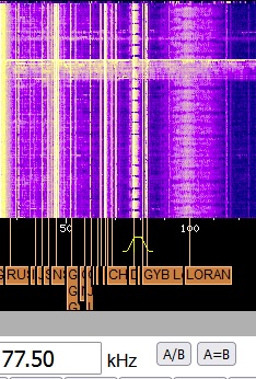

von Lu (oszi45)
Mike J. schrieb:
> ähnliche Erfahrungen gemacht
Bei Uni Twente sind auf 77,5 kHz keine Störungen aufgefallen. Es scheint
einen Störer in Deiner Nähe zu geben. Im einfachsten Fall nimmst Du ein
altes LW-Radio und lauschst mal bei Euch, ob da evtl. schon was
auffällt.

von Mike J. (linuxmint_user)
Ja, das bin ich wohl selber oder besser gesagt meine neue USV.
Ich habe passende SMD-Induktivitäten, die ich an den Eingang und Ausgang
auf eine kleine Platine packen werde.
Ja.
Ich habe noch ein Foto von der USV angehängt, damit jeder erkennt worum
es sich hier handelt. Meine Modifikationen sind unbedeutend, die
Elektroden der LiIon-Zelle sollen nur nicht so schnell degenerieren.
(Das Ding gab es für 1,69€ bei den Angeboten "3-10 Artikel und
kostenlosem Versand":
https://de.aliexpress.com/item/1005006482540931.html)
