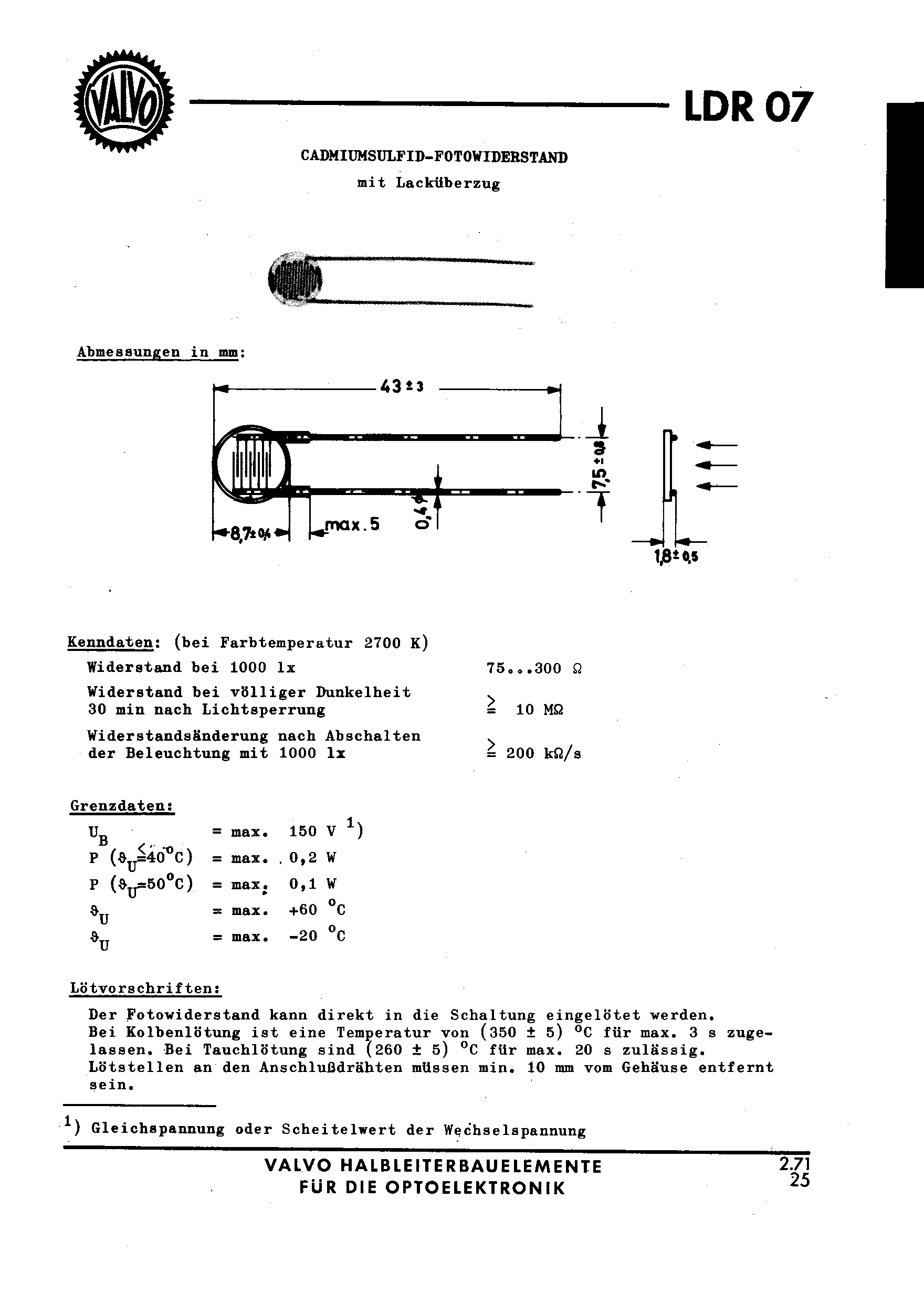

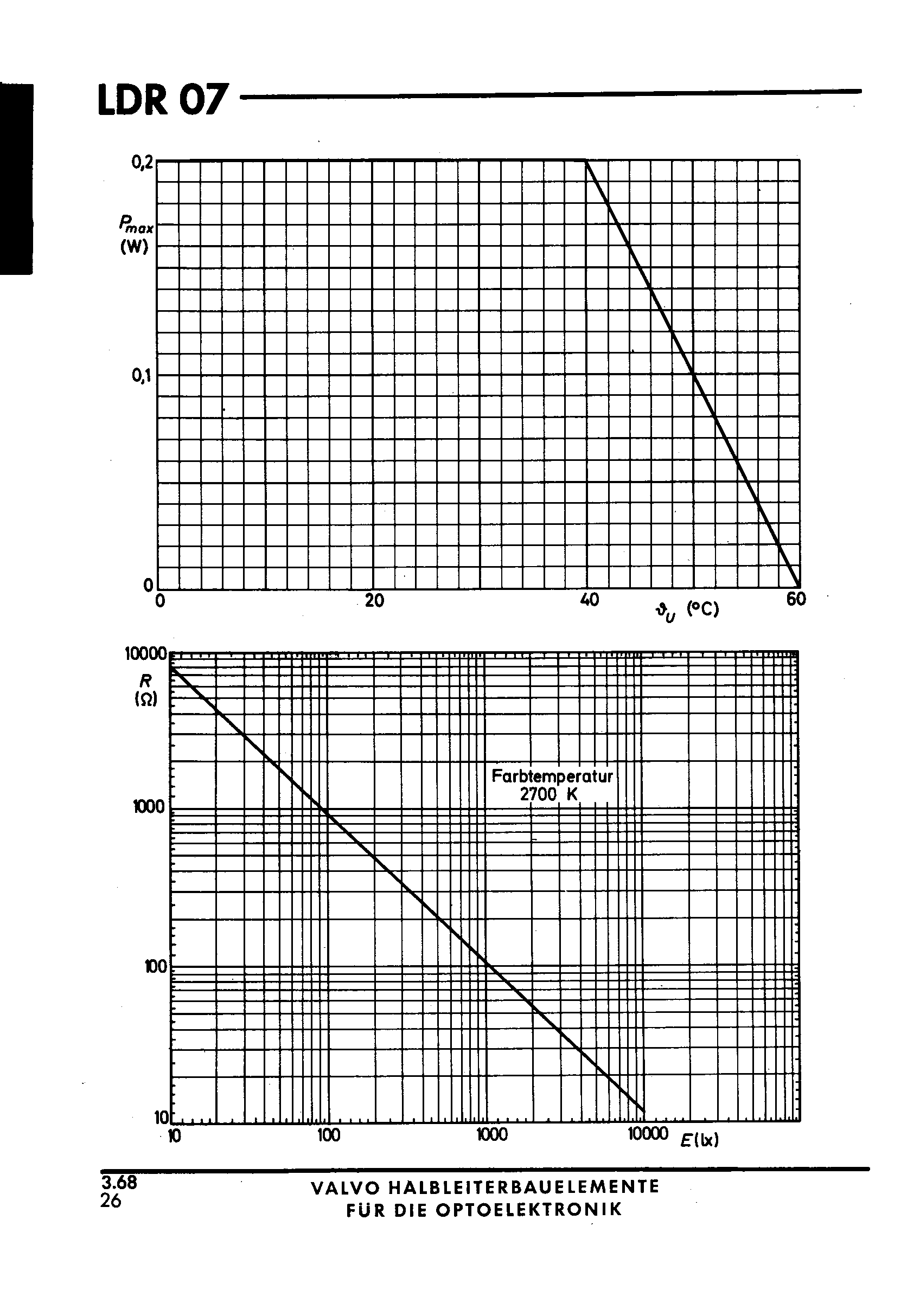

jetzt habe ich gerade bemerkt, dass ich keinen Fototransistor habe, sondern nur einen Fotowiderstand... Gibt es eine einfache Schaltung dies mit einem Fotowiderstand über den Mikrofoneingang zu messen, analog zur Variante mit der Fotodiode? Viele Grüsse Lukas
Lukas G. schrieb: > jetzt habe ich gerade bemerkt, dass ich keinen Fototransistor habe, In alten Videorekordern sind z.B. Lichtschranken drin, die kann man ausschlachten.
Lukas G. schrieb: > Gibt es eine einfache Schaltung dies mit einem Fotowiderstand über den > Mikrofoneingang zu messen, analog zur Variante mit der Fotodiode? Photowiderstände dürften zu träge sein. Wenn Du ein Smartphone hast, das Videos mit hoher Framrate machen kann, kannst Du aber auch versuchen, damit einfach die Lampen zu filmen. Die Flackerfrequenz kannst Du damit zwar nicht einfach messen, aber Du wirst Interferenzen zwischen dieser Flackerfrequenz und der Framerate des Videos sehen können. Viel einfacher aber wäre es, wenn Du keine LED-Leuchten mit Netzspannung verwendest, sondern welche für Niedervoltbetrieb (12V, als Ersatz für Halogenseilsysteme o.ä.), und diese mit einem Gleichspannungsnetzteil ansteuerst. Da flimmert dann absolut gar nichts.
Mit dem LDR03 oder 07 sind 50Hz schon grenzwertig. Man kann damit Leuchtstofflampen noch brummen hören. Meine Fotodiode war damals eine BP100, wenn ich mich recht erinnere. Die findet man nur selten im Web, hier im Siemens-Opto-Datenbuch von 1973 bei den bitsavers. Die habe ich in eine zerbröselte Taschenlampenbirne eingebaut, damit ich den Spiegel einer Taschenlampe nutzen kann. Grenzfrequenz laut Diagramm > 10 kHz. Zu Fotowiderständen findet sich wenig, ich habe ein Valvo Datenbuch 1973 "Halbleiterbauelemente für die Optoelektronik" darin auch LDR-03/05/07 je nach Gehäuseform. Zur Grenzfrequenz nur die indirekte Angabe "Widerstandsänderung nach Abschalten einer 1000lx Beleuchtung" >200 kOhm/sec.

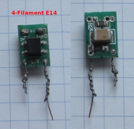

Res schrieb: > Die Osram Filament-LEDs die es in der Migros gibt sind flimmerfrei. Ich kenne keine einzige flimmerfreie Filamentlampe. Wo soll da auch die Glättung versteckt sein? Die Lampe hat ja nur den E14/E27-Sockel, um die nötige Elektronik unterzubringen, da passt kein Glättungselko rein. Hier mal eine Messung des Lichtstromes an so einer Lampe: Beitrag "Re: E27 LED-Lampe aus Metall" Das habe ich auch immer wieder im Baumarkt bei solchen Filamentlampen mit einem meiner "Flimmermeßgeräte": Beitrag "Re: Flimmern von LED verhindern" gemessen.
Arno R. schrieb: > Die Lampe hat ja nur den E14/E27-Sockel, um die > nötige Elektronik unterzubringen, da passt kein Glättungselko rein. Hier noch ein Foto der Elektronik in solchen Filamentlampen. Das ist genau die Platine von der Lampe, deren Lichtstrommessung ich vorhin verlinkt hatte.

Arno R. schrieb: > Ich kenne keine einzige flimmerfreie Filamentlampe. Wo soll da auch die > Glättung versteckt sein? Die Lampe hat ja nur den E14/E27-Sockel, um die > nötige Elektronik unterzubringen, da passt kein Glättungselko rein. Doch, der passt da rein. Ich habe flimmer-arme Filament Lampen im Wohnzimmer. Sehen tue ich nichts, aber ein Messgerät zeigt eine gewisse Restwelligkeit. Ein Artikel zum Thema: https://www.derlichtpeter.de/de/lichtflimmern/led-filament/ "Hier das gute Beispiel des Lichtemissionsverlaufs einer praktisch flimmerfreien LED-Filament-Lampe als echte Retrofit-Kerze im E14-Sockel. Es ist also technisch machbar." Eine Lampe, die ausdrücklich als "flimmerfrei" beworben wird: https://www.otto.de/p/nettlife-led-leuchtmittel-led-leuchtmittel-e14-warmweiss-4w-retro-energiesparlampe-e14-10-st-warmweiss-flimmerfrei-S028D0SH/#variationId=S028D0SH4ZGG

Steve van de Grens schrieb: > Doch, der passt da rein. Mag sein, daß es solche Lampen gibt, gesehen (gemessen) habe ich noch keine. Der Normalfall ist so wie der "Lichtpeter" auf der verlinkten Seite sagt und zeigt, nämlich schlechte 50% bis übelste 100%. Das habe ich in etlichen Fällen selbst im Baumarkt gemessen. Mit AC- und DC-Anteil getrennt und somit bestens erkennbar. Wobei ich eine andere Bewertung mache als die üblichen schöngerechneten Angaben. Wenn der Lichtstrom in der Periode auf null geht (so wie im 2. und 3. Bild vom Lichtpeter), sind das bei mir immer übelste 100%, es gibt nämlich auch noch andere Lebewesen als nur Menschen.
