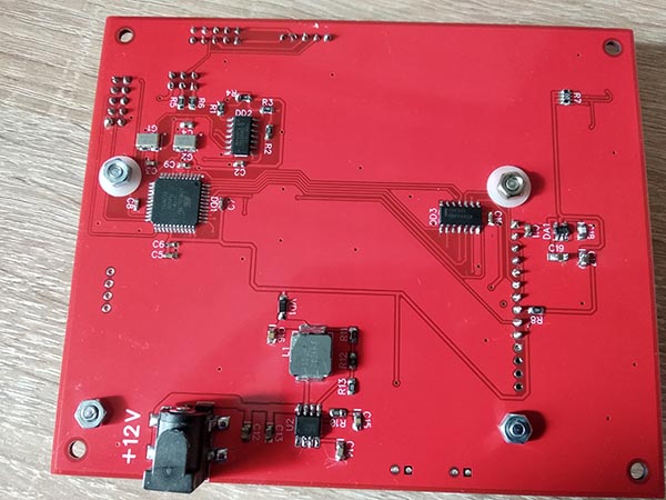

von Maxim B. (max182)
Kwisatz H. schrieb:
> Ich wollte jetzt die 5V mittels LM2596 laut Schaltung aus dem Datenblatt
> liefern. Meine Frage: die 3.3V auch mittels LM2596 von 12V auf 3.3V oder
> von den 5V mittels AMS1117 auf 3.3V? Oder eher ganz anders?
Etwa so mache ich gewöhnlich auch. LM2596 ist zwar etwas zu alt und
ungünstig, da Schaltfrequenz nur 150 kHz und mit npn-Transistor, deshalb
zu groß und Wirkungsgrad ist mäßig.
Du kannst z.B. Modul oki-78sr (gibt es bei Reichelt) nehmen, mit 500
kHz, alles schon da, auch Drossel. Das Modul ist mit MP2467 gemacht.
Noch besser sind IC, die synchron arbeiten, d.h. ohne Diode. Z.B.
TS3552, AOZ3015AI und viele, viele andere.
Ob für 5V -> 3V3 mit Schaltregler oder linear, das kann man überlegen,
je nach dem Strom. Oder auch 12V -> 3V3, parallel zu 12V -> 5V, wenn 3V3
viel Leistung braucht. Falls 3V3 viel mehr Leistung braucht als 5V, kann
man umgekehrt machen: 12V -> 3V3 -> 5V
Auf dem Foto: ein Beispiel für parallele Variante: liegende Variante von
Modul oki-78sr (grün) und Schaltregler für 1,85...4,1 V (regelbar) auf
TS3552 (unten links). Eingangsspannung 7...23V

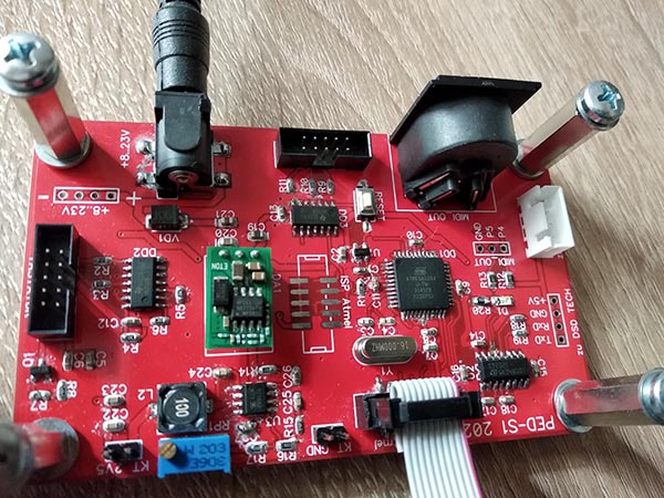

Noch ein Beispiel für Variante 12V -> 5V -> 3V3. Erste Stufe (unten) mit
AOZ3015AI, zweite Stufe linear mit AP2210-33 in SOT-23 (rechts, DA1).
PCB-Größe ist hier mit 3,2'' Bildschirm auf ILI9341 bestimmt, deshalb
alles so breit.

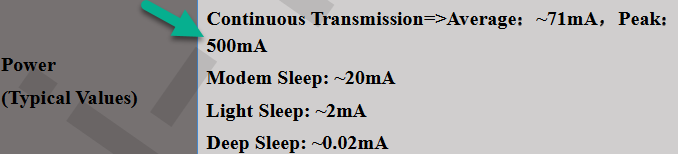

Kwisatz H. schrieb:
> Die 3V brauche ich nur für den Esp, ca. 250 mA,
Nein, der ESP braucht 500 mA. Steht im Datenblatt.
von Rainer W. (rawi)
Kwisatz H. schrieb:
> Vielen Dank, das schaue ich mir auf jeden Fall an. Die 3V brauche ich
Dein ESP braucht kein WLAN?
Das kommt drauf an, was er tut. Die Stromspitzen (eher 380 mA) treten
beim WLAN Sendebetrieb auf.

von Kwisatz H. (kwisatz)
Habs nochmal nachgeschlagen für das 12F Modul. Kann tatsächlich zu Peaks
von 500mA kommen. Werd dann besser etwas grösser planen :-)
von Monk (roehrmond)
Kwisatz H. schrieb:
> Kann tatsächlich zu Peaks von 500mA kommen.
"When using a single power supply, the recommended output current is 500
mA."
https://www.espressif.com/sites/default/files/documentation/esp8266_hardware_design_guidelines_en.pdf
Wenn du keine spontanen Neustarts oder gar Aufhänger willst, halte dich
besser daran.
