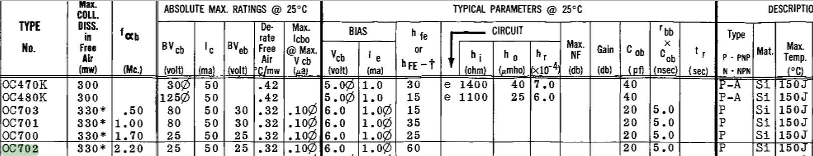

ich benötige Eure Hilfe beim Nachbau eines Messgerätes aus den 1950er
Jahren.
Die seinerzeit verwendeten Transistoren bekommt man fast nicht mehr -
oder sie werden nahezu mit Gold aufgewogen.
Ich möchte daher die Transistoren durch gängige Standard-Transistoren
ersetzen, die man z.B. auch bei Reichelt problemlos bekommt.
Ich habe schon die Parameter der im Schaltplan in Klammern aufgeführten,
damaligen Original-Ersatz-Transistoren herausgesucht (jeweils unterste
Zeile der angefügten Screenshots), weiss jetzt allerdings nicht mehr
weiter...

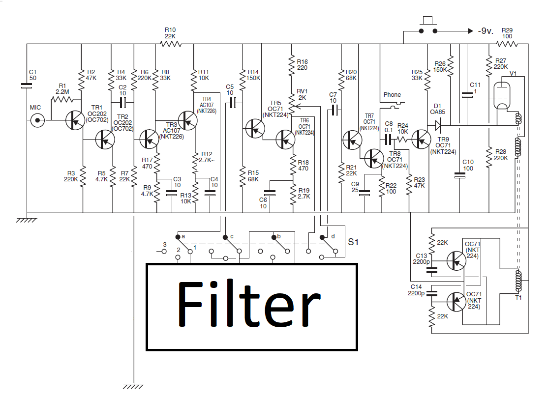

Zum Schaltplan:
Zu jener Zeit legte man noch Plus auf GND und schaltete Minus.
Die Transistoren sind wohl überwiegend in Darlington-Schaltung verbaut.
Die ersten 4 bilden zwei Verstärkerstufen für ein Kristall-Mikrofon.
Dann wird das ganze über Mehrfachschalter durch ein paar
Audio-Filterstufen geschickt und dann nochmals verstärkt, um über
stethoskopähnliche Ohrhörer ausgegeben zu werden. Wahrscheinlich
arbeiteten diese damals ebenfalls mit (Piezo-)Kristallen.
Der Knopf des Potentiometers RV1 (leicht rechts der Mitte) war als
Zeiger für eine Skala ausgebildet, die abgelesen wurde, wenn die
Abstimm-Anzeigeröhre gerade leicht glimmte.
Damit der Nachbau später richtig funktioniert, müsste also die
Verstärkung der einzelnen Stufen möglichst identisch mit dem Original
sein.
Der rechte Teil der Schaltung stellt die Spannungsversorgung für die
erwähnte kleine Abstimm-Anzeigeröhre (ähnlich einem Magischen Auge) dar,
für die ich folgende Angaben gefunden habe:
  30 mA 1,0 V direct filament Cathode
  0,5 mA Anode
  lights when control grid is at zero potential
  50 V DC at 0,5 mA Anode in on state; 3V DC on the Grid Cut-off Plate
current and light.
Ich gehe davon aus, dass die dargestellten unterschiedlichen
Windungszahlen des Dreifachtrafos ganz rechts eine Bedeutung haben, kann
mir aber keinen Reim darauf machen, wie man damit von 9 V auf 48-50 V
kommen soll. Gibt es Schaltungen, die durch Resonanzeffekte deutlich
höhere Spannungen erzeugen können, als man uns damals im
Physikunterricht mit dem Verhältnis der Windungszahlen erklärt hat?
Vielen Dank.

Eigentlich sieht die Schaltung eher so aus, daß die wenig von den
konkreten T-Parametern abhängt, da doch praktisch jeder T mit Strom-
und/oder Spannungsgegenkopplung arbeitet. Da kannste doch praktisch
alles nehmen, was pnp ist ...

von Heinrich K. (minrich)
Richtig. Beachte: Das Mikrofon darf keinen Gleichstromdurchgang haben,
da es sonst die Basisvorspannung kurzschliessen würde.
André schrieb:
> Wahrscheinlich arbeiteten diese damals ebenfalls mit (Piezo-)Kristallen
Hier gerade nicht! Der Kopfhörer muss eine dynamische Kapsel haben, er
stellt den "gleichstrommässigen", notwendigen Kollektorwiderstand dar.
André schrieb:
> kann mir aber keinen Reim darauf machen, wie man damit von 9 V auf 48-50
> V kommen soll. Gibt es Schaltungen ...
Unten rechts ein klassischer Gegentaktoszillator. Die Arbeitswicklung
ist mittig angezapft, dort mit der Betriebsspannung verbunden, beide
Transistoren sind mittels Kondensatoren über Kreuz rückgekoppelt. Es
steuert immer abwechselnd einer der beiden durch. Damit wird abwechselnd
die eine oder die andere Wicklungshälfte an die Betriebsspannung gelegt:
Ein Wechselrichter!
Die Anzeigeröhre erhält ihre Heizleistung aus einer weiteren Wicklung
des Oszillatorübertragers T1.
Die Anodenspannung kommt direkt aus der dritten Wicklung, die
Anzeigeröhre arbeitet selbst als ihr eigener Gleichrichter, Anodenstrom
kann immer nur während der positiven Halbwelle fliessen.
Das Steuergitter der Röhre wird fest auf die halbe Betriebsspannung
gelegt, gesteuert wird relativ zum festen Gitterpotential die Kathode.
Der Steuerstrom fliesst durch den mehr oder minder lang aufgesteuerten
Endtransistor und die Diode. Selbige entkoppelt den Ladekondensator
"1uF" vom Kollektor. Der Kondensator mit seinem Parallelwiderstand sorgt
für eine gewünschte Trägheit (attack, decay), Speicherung des
Spitzenwerts, der Entladewiderstand für passendes Abklingverhalten.
Die Gesamtschaltung dürfte sich problemlos komplett mit
Siliziumtransistoren bestücken lassen.
Der Zeit geschuldet waren "damals" Siliziumtransistoren teuer gegenüber
den bereits in Massen produzierten billigeren Germaniumtransistoren.
Die AC107 sind "normale" Germaniumtransistoren für
"Vorstufen"/"Eingangsstufen", die OCs mit hohen Nummern "spezial", die
OC71 hingegen sind im noch alten Bezeichnungsschema beschriftete kleine
(schwache) "Endstufentransistoren".

von Michael B. (laberkopp)
André schrieb:
> Gibt es Schaltungen, die durch Resonanzeffekte deutlich höhere
> Spannungen erzeugen können, als man uns damals im Physikunterricht mit
Ja, aber das ist ein Royer, der transformiert im Windungsverhältnis. 9V
zu 40V ist ja nicht so schwer zu berechnen.
Hast du überhaupt so eine Abstimmanzeige, kannst du nicht einfach einen
LED Leuchtbalken (LM3914) oder Drehspulinstrument oder Digitalpanelmeter
nutzen ?
Und selbst wenn, wie wäre ein geregelter step up DC/DC Wandler
https://www.ebay.de/itm/296309513037 oder Selbstbau mit MC34063 ?
Die eigentliche Schaltung würde ich in LTSpice simulieren, und dann
simuliert umbauen. Ich bin davon überzeugt, dass auf Grund der heute
höheren Stromverstärkung man diese Darlingtonpaare jeweils durch einen
BC557 ersetzen kann, 1 x Si UBE ist ähnlich 2 x Ge UBE.
Das einzig wirklich wichtige in der Schaltung sind doch die Filter.
Selbst das Mikrophon sollte man durch ein Elektred ersetzen.
Heinrich K. schrieb:
> Der Kopfhörer muss eine dynamische Kapsel haben, er stellt den
Ich frage mich, was die Schaltung ohne eingesteckten Kopfhöhrer macht.
Da geht sie einfach nicht. Blöd.

von André (fuxinstall)
Bradward B. schrieb:
> Wenn man kein Original als Referenz zur Ermittlung des Betriebsverhalten
> hat ist Simulation des Zeitverhaltens die adäquate Vorgehensweise. Bei
> "Messinstrumenten" kommt es zuweilen auf solche "Nachbauten inklusiver
> aller 'Macken'" an, insbesonders wenn es einen alten aber immer noch
> gültigen "Standard" dafür gibt.
Mein Problem ist im Prinzip:
* Ich habe eine gute Darstellung der Skala.
* Ich habe alte Kurven für den Output eines Frequency Runs bei
definiertem Eingangspegel.
* Mir fehlen aber jegliche Angaben, wann die Röhre bei welcher Frequenz
und Potentiometerstellung (Skalenwert) glimmte. Ich denke, dass ich das
nur durch praktischen Versuch ermitteln kann und deshalb einen Nachbau
brauche.
Sobald das gegeben ist, könnte man die Schaltung natürlich modernisieren
und deutlich verbessern.
Wulf D. schrieb:
> Michael B. schrieb:
> Und ich würde die Anzeigeröhre, wenn du die wirklich verwenden willst,
> erstmal durch einen Dummy ersetzen. Wäre doch schade, wenn durch einen
> Dimmensionierungsfehler dir gleich die Heizung der Röhre wegbrennt.
An was für einen Dummy hast Du dabei gedacht?
Ich habe es geschafft, zwei von den Röhren halbwegs preiswert zu
organisieren.
