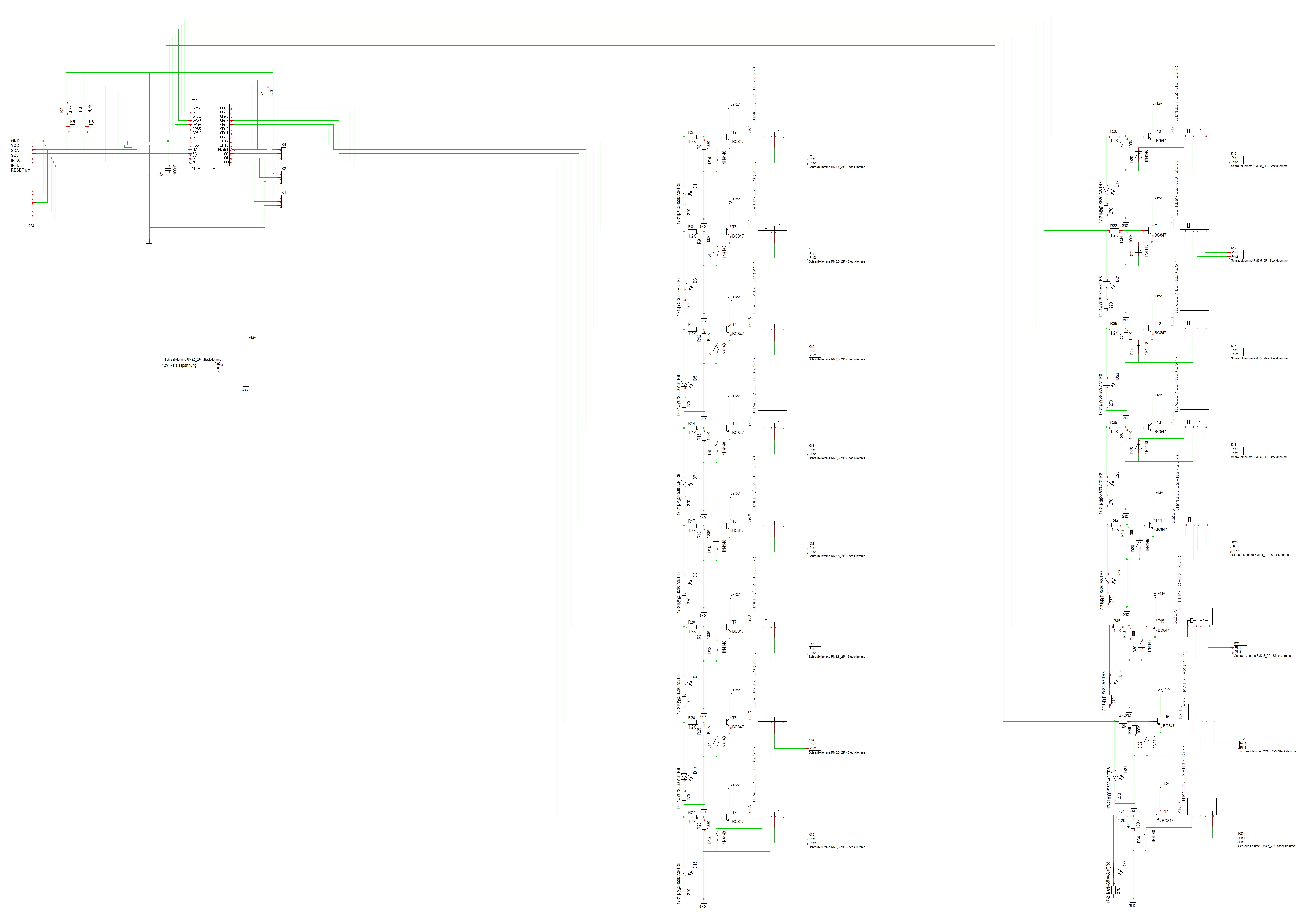

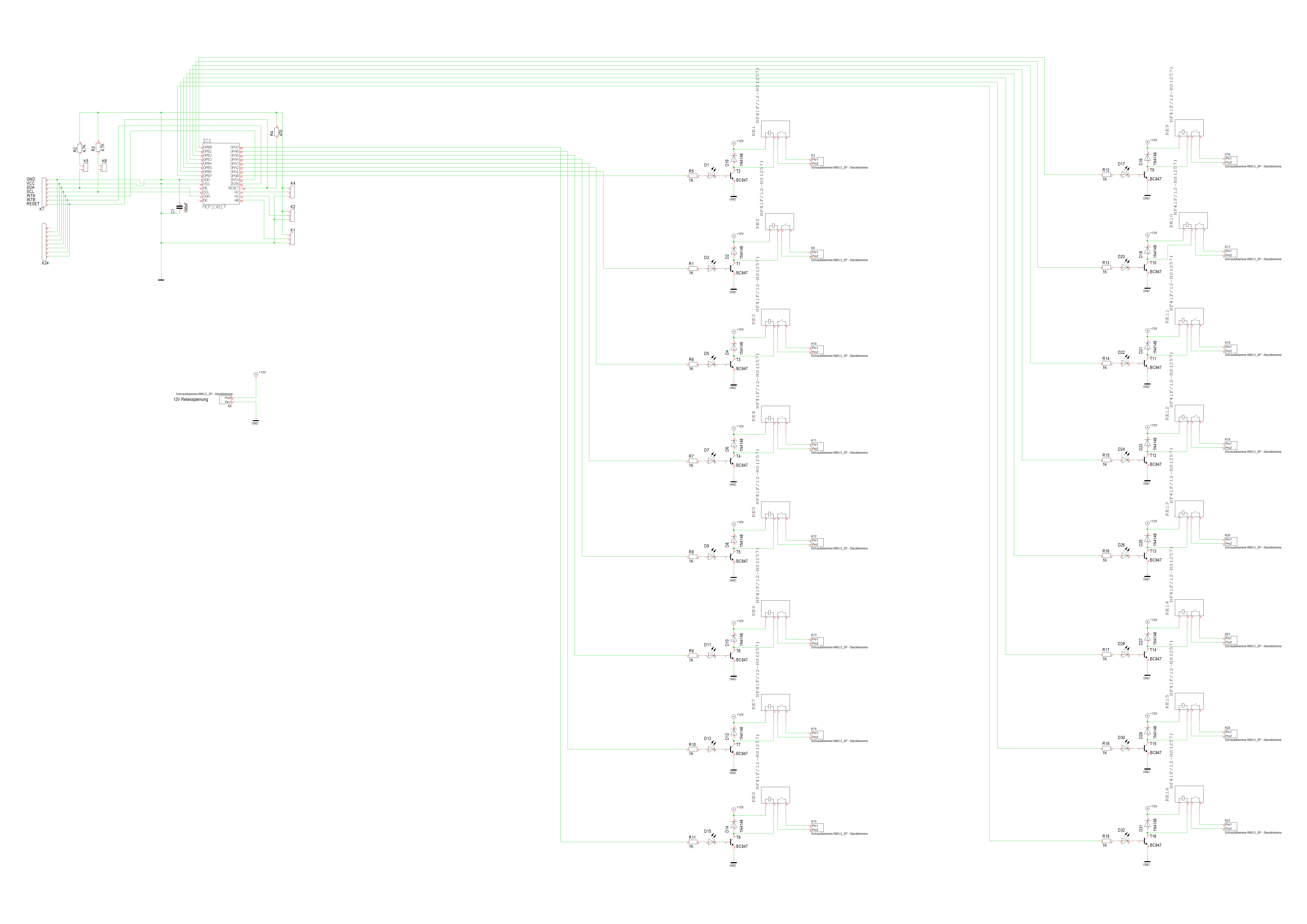

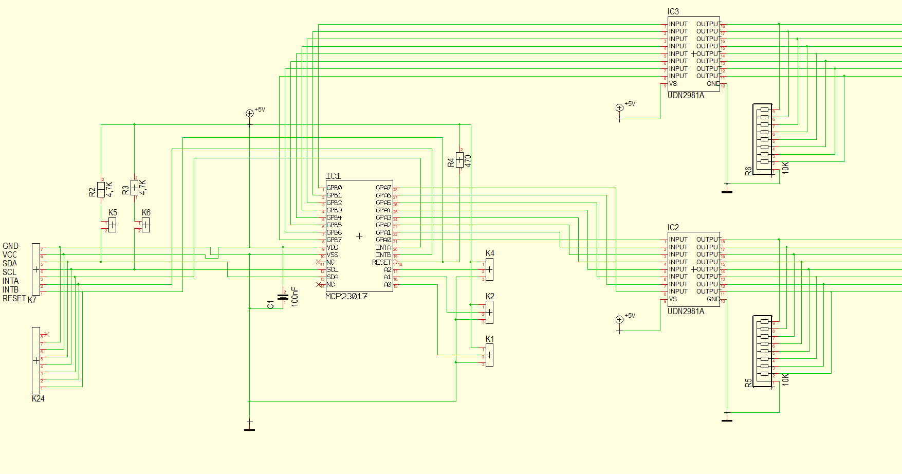

Ich möchte mir eine I/O Expander Relaiskarte bauen.
Der I/O Expander soll Das Darlington Array UDN2981A ansteuern, dieser
wiederum die Relais.
Kann mir bitte jemand über meinen Schaltplan darüber blicken, ob das
soweit passt?
Als Microcontroller verwende ich vorerst einen Arduino.
Benötige ich das Widerstandsnetzwerk als Pulldown?
LG Hans

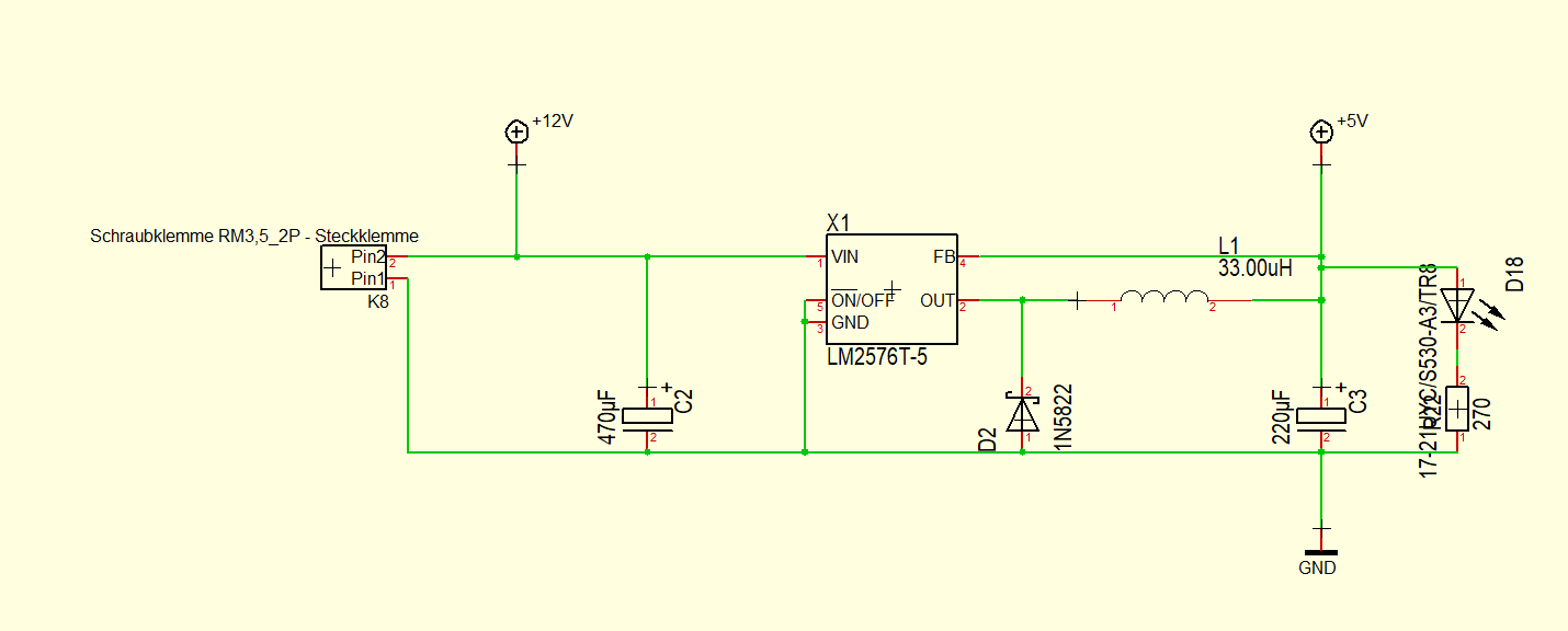

von Hans E. (smiley)
Hallo roehrmond,
Die gesamte Schaltung incl Arduino Nano werde ich mit einem 12V
Netzgerät betreiben.
Möglich das ich aber auf einen Attiny umschwenke, diesen kann ich dann
mit den 5Volt vom StepDown Regler versorgen. Das selbe gilt optional
aber auch für den Arduino Nano.
Wichtig ist mir aber auch das die Schaltung stabil funktioniert, auch
wenn alle Relais gleichzeitig angesteuert werden.
von Monk (roehrmond)
Also eigentlich 5 Volt, das ist die Versorgungsspannung des
Mikrocontroller - passt.
Allerdings hat dessen On-Board Spannungsregler nur wenig Leistung für
externe Beschaltung übrig.
> diesen kann ich dann mit den 5Volt vom StepDown Regler versorgen.
> Das selbe gilt optional aber auch für den Arduino Nano.
Wäre besser. Oder du nutzt beim Aruino Nano den On-Board Regler und
zusätzlich deinen StepDown Regler für alles andere. Das ginge auch.
von Jens G. (jensig)
Wenn ich das richtig sehe, arbeiten die Arrays mit 5V. Davon wird nur
noch <3,5V bei den Relais ankommen. Damit wird bei den gezeigten
HF46F-Relais kein sicheres Einschalten mehr garantiert.
Bedenke, dass an den ULN etwa 1,6 Volt verloren gehen. Von den 5V
bleiben nur noch 3,4 Volt übrig. Ich fürchte, das ist für zuverlässig
schaltende Relais zu wenig.
Kennst du TPIC6B595? Die hätten das Problem nicht. Außerdem könntest du
die Schaltung damit deutlich vereinfachen. Der MCP Portexpander wäre
damit überflüssig.
Oh, das ist übel wenn am Array so viel Spannung abfällt. Ich möchte
nicht die 3,3V Relais verwenden. 12Volt wären mir fast schon am
liebsten.
Ich hatte mir zuvor eine Schaltung designt mit BC847 Transistoren
anstatt des Array, dann wäre das noch besser?
Ich habe mitbekommen das Schieberegister auch eine Möglichkeit sind,
habe dies aber noch nicht genauer recherchiert und kenne mich damit noch
nicht aus. Danke für deinen Tipp!

von Falk B. (falk)
> liebsten.
Dann nimm die. Und nimm den einfachen ULN2808, der schaltet gegen GND.
hat "nur" ~1V Spannungsverlust und ist einfacher zu beschaffen und
billiger. Den Relais ist es egal, ob GND oder VCC geschaltet wird. Die
brauchen auch keine Pull-Down Widerstände.
Hans E. schrieb:
> gibt es denn nicht ein Array für Niederspannung, das möglichst wenig
> Spannungsabfall aufweist, falls euch eines bekannt ist?
TPIC2701
Pull-Down Widerstände an den Eingängen nicht vergessen!

Danke für den Hinweis mit den Pull-Down am Eingang bei dem TPIC2701.
Wäre in meinem Schaltplan die Pull-Down (die ich ja falsch eingezeichnet
habe) zwischen Port Expander und Array notwendig?

Beim ULN2803 brauchst du keine Pull-Down Widerstände, der hat schon
intern welche.
Beim ULN2981 brauchst du auch keine, da er intern Pull-Up Widerstände
enthält.
Beim TPIC2701 gehören sie an dessen Eingänge. Am Ausgang (parallel zum
Relais) sind sie nutzlos.

Dann wäre ich mit dem ULN2981 auf den Holzweg gewesen. Der würde dann
den Ausgang auf High schalten, weil der Eingang durch Pull-Up auf VCC
gezogen wird, wenn der Port Expander vom Mikrocontroller nicht
angesteuert wird.
Sehe ich das richtig?
Ja. Aber den Fehler hast du in deinem Schaltplan ja nicht gemacht.

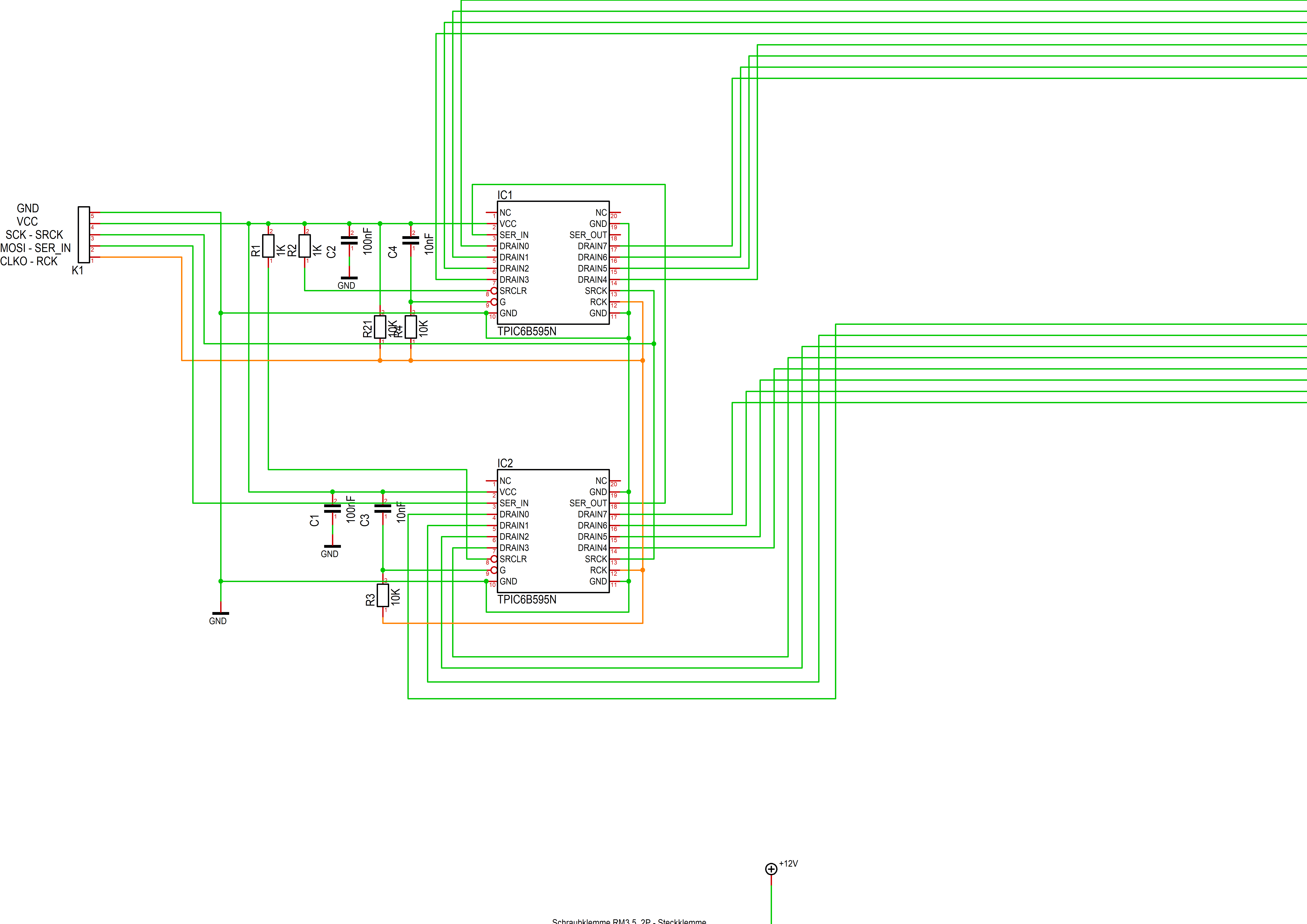

von Gerhard O. (gerhard_)
> damit überflüssig.
Ich würde den auch vorschlagen. Habe ich schon paar Mal selber
eingesetzt. Ist über SPI super einfach anzusteuern. Nur braucht der
ungleich dem UDN2981 Relais-Schutzdioden.

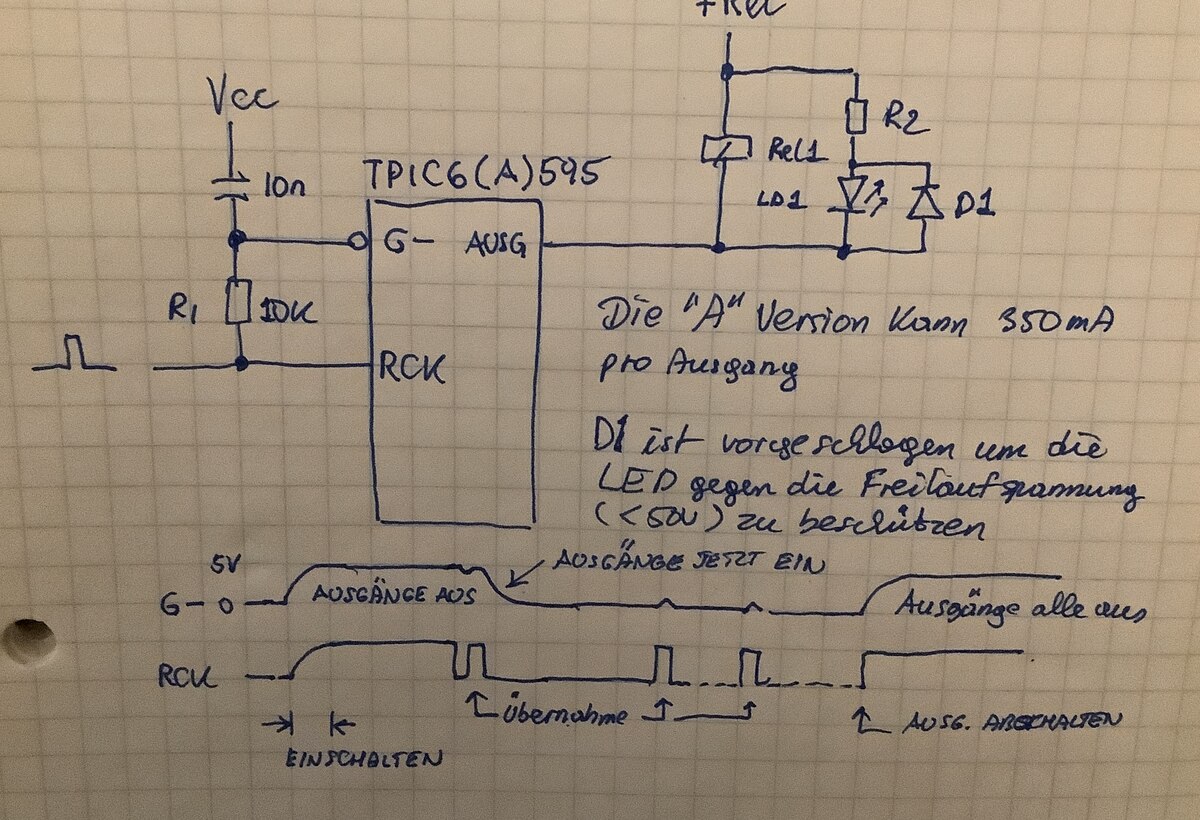

Übrigens noch ein kleines Geheimnis, um einen uC IO Pin einzusparen:
Ich verbinde bei mir den "OE" Pin zusammen mit dem XFR Pin über 10K und
10nF nach Vcc.
Damit kann man durch ein kurzzeitigen Impuls die Daten vom SR in den
Ausgangs Speicher übergeben, ohne den OE zu (de-) aktivieren.
Funktioniert wegen des Tiefpass-Verhalten des RC-Glieds super. Beim
Einschalten kann man dann den OE-Pin hochlassen, bis das uC Teil
initialisiert ist und dann erst OE aktivieren wenn es für die Anwendung
zweckmässig ist. Das funktioniert in beiden Zuständen des OE. Hat sich
absolut bewährt.

Dankeschön dass du mich auf die Kontaktlegierung aufmerksam machst, dann
achte ich besonders beim Kauf darauf.
Den Beitrag lese ich mir noch durch, man kann ja nur dazulernen.
Nun der Entwurf mit dem Portexpander MCP23017 und Transistoren für die
Relais.
Bei den Relais habe ich mich aus Platzgründen für die HF41F 12V
entschieden.
Wenn ich zwei stärkere Relais verbaue, werde ich nur diese sockeln und
dessen Freilaufdioden entsprechend gegen 1N400X ersetzen.
Ich erstelle noch einen zweiten Entwurf mit dem Shiftregister TPIC6B595,
ich denke das ist die beste Wahl.
Die Schaltung ist großer Murks. So kommen an den Relais gerade mal 4
Volt an. Außerdem sind die 100 kΩ Pull-Down Widerstände unnötig.
So geht das: http://stefanfrings.de/transistoren/index.html#relais
Deine BC847 taugen dazu ebenso. Die LED's kannst du wie im Anhang
gezeigt einfügen.
> gezeigt einfügen.
Wegen dem Pull-Down am Transistor. Mir ist folgender Hinweis
untergekommen und daher dachte ich das der Pull-Down optional wäre:
"Hinweis: zur Vermeidung von unerwünschtem Verhalten bei offener Basis
(z.B. Reset uC) wird i.d.R. ein 100k Ohm Widerstand von Basis nach GND
geschaltet"
Nur noch 4Volt am Relais?
Ich bin davon ausgegangen das bei einem Basiswiderstand von 1,2K der
Transistor übersteuert.
Mich wundert nun deine Aussage das am Relais nur noch ca 4Volt anliegen
werden. Wodurch soll der hohe Spannungsabfall von 8Volt entstehen?
Vielleicht kannst du mir das erklären, das wäre sehr nett.
Die LED vor die Basis zu hängen ist eine Möglichkeit, mit ca 3mA wird
sie auch noch etwas leuchten, habe eher angenommen das es zu dunkel sein
wird.
Bei meinem Aufbau wären es etwa 11mA, mehr als genug. In der Tat belaste
ich damit den Ausgang vom Port Expander unnötig, allerdings dachte ich
das ich jeden Port bis maximal 25mA belasten kann? Vielleicht habe ich
es aber falsch verstanden. Ideal werden die 11mA aber nicht sein.
Maximum output current sunk by any output pin 25 mA
Maximum output current sourced by any output pin 25 mA
> Gerhard O. schrieb:
>> Nur braucht der ungleich dem UDN2981 Relais-Schutzdioden.
> Sicher? Ich denke die sind nicht nötig. Weiter hinten im Datenblatt ist
> die Testschaltung gezeigt, die das bestätigt.
Danke für Deine Berichtigung. Stimmt natürlich. Ich vergaß es.
Moin,
Hier ist mein Vorschlag zur Beschaltung mit meiner "patentierten"(:-))
G- Pin Einsparung. Funktioniert einwandfrei. Zumindest in meinen
Schaltungen. Insbesonders bei den "Arduinen"(:-)) spart das einen
potentiell wertvollen IO-Pin. Der eingezeichnete Doppelpuls ist nicht
wirklich notwendig und nur der Illustration halber gezeigt.
Diese Schaltungsmaßnahme hat den Vorteil, daß beim "Hochfahren" der
Schaltung bis zur uC Initialisierung alle Relais ohne zu Zucken,
ausgeschaltet bleiben und erst dann aktiviert werden, wenn es
FW-technisch zweckmässig ist.
Den SRCLR- Pin kann man dann bedenkenlos auf Vcc Pegel lassen.
Die LED muß man allerdings mit einer 1N4148 (o.ä.) extra gegen die
hochzuckende Freilaufspannung durch eine Diode in Sperrichtung der LED
beschützen, weil der Ausgang durch die interne
Spannungs-Schutzbeschaltung bis zum Erreichen der Schutzbegrenzung
theoretisch immer noch bis >50V erreichen kann und die LED beschädigen
könnte/würde, da Sperrspannungen von LEDs oft nur einige Volt betragen.
Die A-Version (TPIC6A595) kann übrigens bis zu 350mA an den Ausgängen
schalten.
Die 20-Pin Versionen sind wegen der extra Masse Pins den 16-Pin Typen
vorzuziehen.
Gerhard
> geschaltet
Bei MOSFET ja, aber du verwendest einen bipolaren Transistor.
Ja schon, aber nicht in dieser Schaltung. Du hast die Kollektorschaltung
mit der Emitterschaltung verwechselt.
Du legst (fast) 5V an die Basis. Der Transistor leitet nur dann, wenn
zwischen Basis und Emitter 0,7V anliegen. Also muss die Ausgangsspannung
zum Relais hin <= 4,3V sein, sonst leitet der Transistor nicht.
Zum LED Strom: Es ist nicht sinnvoll, die LED mit maximalem Strom zu
betreiben. Sie hält dann nicht kange und ist zu hell. Ich hatte neulich
ein paar weiße die mit 15mA schon nach einem Jahr deutlich sichtbar
verschlissen waren. In den 80er Jahren waren 20mA üblich, heute nur noch
einstellige mA, da sie nun ca. 100x heller sind als damals.
Bei einem IC mit vielen Ausgängen darfst du üblicherweise nicht alle
Ausgänge gleichzeitig maximal belasten. Der wird dann zu heiß oder die
internen Leitungen der Stromversorgung brennen durch.
@Hans,
"Was mich dann doch noch wundert, wenn das Schieberegister Schutzdioden
an den Ausgängen eingebaut hat, dann wäre ja die Diode antiparallel zu
der LED in deiner Skizze hinfällig.
Wenn keine Schutzdiode im Register verbaut wäre, könnte ich die Diode
Antiparallel zur LED nachvollziehen, sofern das Register damit
klarkommt.
jetzt wird es spannend."
(Wer sich wundert, warum ich nicht teil quotiere, dem sei gesagt, daß
das mit dem iPad nicht richtig funktioniert und immer den Gesamttext
mitquotiert)
Hallo Hans,
Ich sehe, daß ich Dir besser erklären muß, warum das trotz der inneren
Schutzbeschaltung des 595er notwendig ist:
Der 595 hat einen Überspannungsschutz mittels der Zenerdioden vom Drain
zum Gate des Ausgangsstransistors. Wenn aus irgendeinen Grund die
Durchbruchsspannung dieser Dioden überschritten wird, fängt der Ausgangs
MOSFET wieder zum Leiten an und begrenzt so die Spannung auf etwas über
50V. So weit ist alles in Ordnung. Die intrinsische Ausgangsdiode
zwischen DRAIN und SOURCE verhindert negative Spannungsausflüge.
Wenn nun also eine induktive Last wie eine Relaisspule zwischen Ausgang
und Relais-Plusversorgung angeschlossen wird, sieht die Relaisspule
nahezu die volle Betriebspannung und speichert den resultierenden
Magnetischen Fluß in seinem Inneren. Beim Ausschalten muß sich aber
diese magnetisch gespeicherte Energie wieder frei machen. Das kann sie
nur, daß sich sofort gegen den Pluspol kurzzeitig eine hohe positive
Spannung relativ zur Stromversorgung aufbauen möchte, die von einigen
zehn Volt bis in den kV Bereich reichen kann. Obwohl der 595 die
Spannung bei rund 50 Volt begrenzt, ist nun die entstandene Spannung
relativ zum LED Stromkreis kurzzeitig falschgepolt. Da LEDs nur ein paar
Volt in Sperrrichtung aushalten, wird sie ohne zweckmässigen Schutz in
den meisten Fällen kaputt gehen. Deshalb die eingezeichnete Diode
anti-parallel mit der LED. Du könntest auch eine Diode ausreichender
Spannungsfestigkeit in Serie mit der LED schalten.
Nimm mal an, die Relaisversorgung ist 5V. Dann sieht beim Ausschalten
die LED 50-5V=45V in Sperrrichtung. Das ist mehr als genug um der armen
LED ihr Lebenslicht auszublasen. Deshalb verlasse ich bei meinen
Schaltungen mit dem 595 nicht auf die interne Schutzbeschaltung, sondern
auf die gebräuchliche Art, eine Diode zur Relaisspule parallel zu
schalten. Dann ist die LED auch geschützt.
Der einzige Nachteil ist, daß solche Dioden, das Ausschalten des Relais
etwas verzögern, weil der Verbrauch dieser gespeicherten magnetischen
Energie einige Zeit braucht, um ganz abzuklingen. Dies hält die Armatur
länger angezogen. Dafür ist die Schutzbeschaltung des 595 besser
geeignet, wenn es so schnell wie möglich gehen muß, weil der MOSFET erst
bei über 50V wieder leitend wird und den Strom durch die Spule
verringert. Das lässt die Armatur schneller abfallen.
Langer Rede kurzer Sinn ist, daß diese Schutzbeschaltung kein Luxus ist.
Ich hoffe, ich konnte Dir das besser klar machen.
Übrigens bin ich keine Nachteule. Der Grund ist, daß ich die Gegend um
den 113 nördlichen Breitengrad unsicher mache und 8 Std Zeitunterschied
zwischen uns herrscht.
Gruß,
Gerhard
Nein, das brauchst du nicht da du eine LED samt Vorwiderstand einsetzt,
Die dienen gleichzeitig als Pulldown.
Ich hab mir nicht alle Posts durchgelesen aber man hat dir sicher schon
gesagt, dass man den UDN2981 auch mit 12V versorgen kann und du dann 12V
Relais einsetzen kannst was so seine Vorteile hätte.
Vielen Dank, Sylaina.
An sich ziehen die Relais die Spannung gegen GND, daher wäre es in
meinem Fall überflüssig, Pull-Downs zu verwenden. Wenn ich jedoch
MOSFETs nach dem Array verwenden würde, bräuchte ich die Pull-Downs. Die
LEDs würden bis auf die Durchbruchspannung gegen GND ziehen, was in den
meisten Fällen bestimmt ausreichen würde. Das ist auch eine interessante
Ansicht.
Dass ich den UDN2981 auch mit 12V betreiben kann, hat sich irgendwie aus
den ganzen Antworten ergeben. Ich dachte anfangs, dass ich nur die
gleiche Betriebsspannung für das Array verwenden kann, wie auch die
Logik funktioniert. Darum hatte ich am Anfang nur 5V-Relais in Betracht
gezogen.

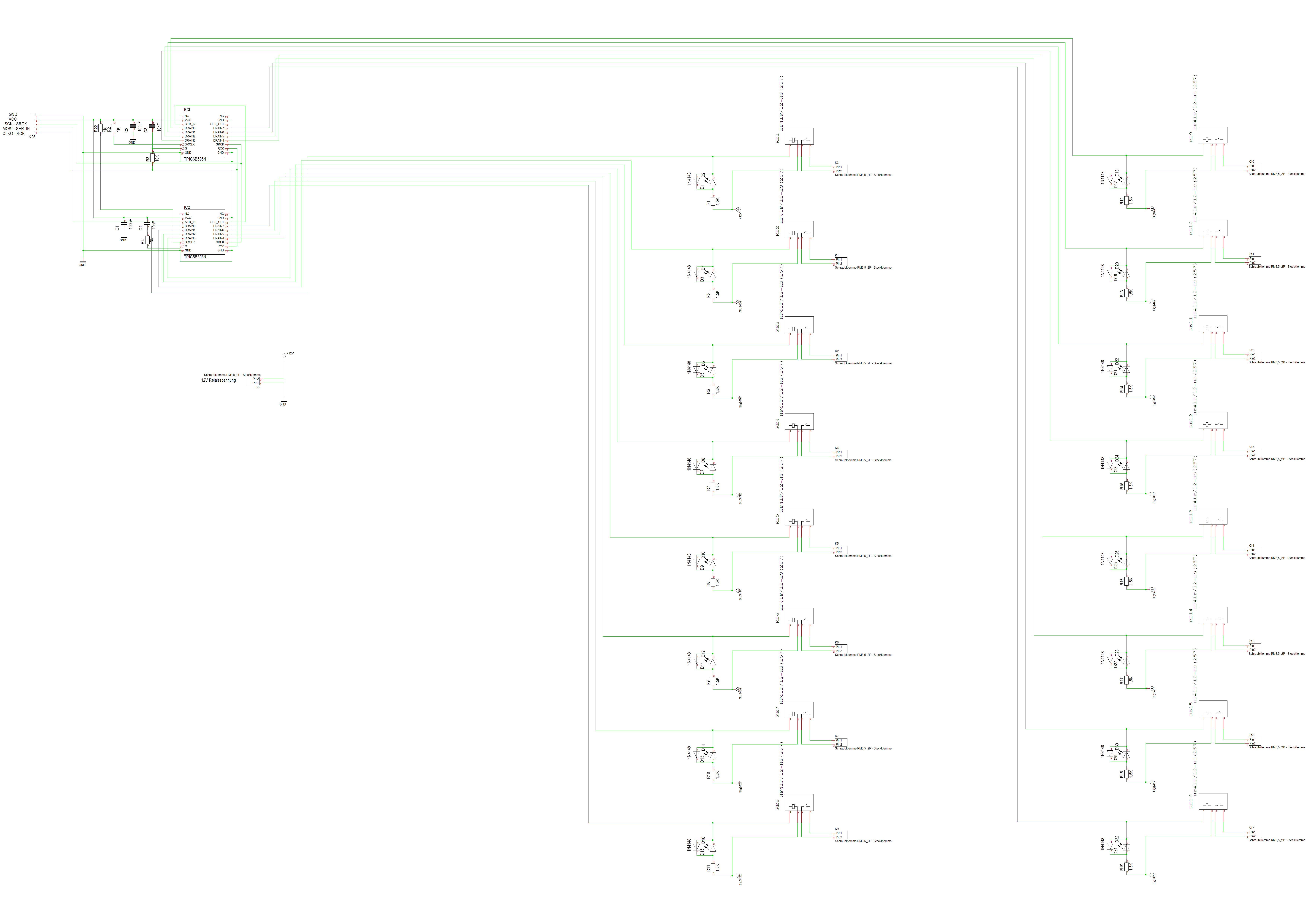

Hallo an euch!
Ich habe nun die Schaltpläne fertig gezeichnet.
16-Port Expander MCP23017
Arduino Relaiskarte 16-Port Expander:
12V Relais Hongfa HF41F/12
Die Indikator LEDs habe ich lt. Empfehlung von roehrmond in die Basis
vom Transistor eingezeichnet. Ca 3mA LED Stromfluss.
So sollte der Entwurf nun hoffentlich fehlerfrei sein.
Arduino Relaiskarte 2x8-Port Shiftregister:
8-Port ShiftRegister TPIC6B595N
Die Indikatoren habe ich mit jeweiligem Vorwiderstand parallel zu den
Relais eingezeichnet. Ca 7mA LED Stromfluss.
Ich habe mich an die Modifikation von gerhard_ gehalten, da mir diese
sehr gut gefällt, um einen IO-Port einzusparen.
Ich habe an beiden Shift-Register den G-Port getrennt mittels R und C
wie in der Modifikation vorgesehen verschalten. Ich hoffe so ist es
gedacht.
Ich hoffe die Register sind bis zur Gänze korrekt miteinander
verschalten, nicht dass ich schon wieder Fehler eingebaut und übersehen
habe. Zu dieser Stunde passiert mir das leider eher oft.
Relaisdaten:
Type Hongfa HF41F/12
12Volt
0,01Ampere Spulenstrom
848Spulenwiderstand
Zwei andere Relais mit hohem Schaltstrom und Platinensockel werde ich
noch verbauen, das tut aber erst mal nichts zur Sache.
LG Hans
Hallo Hans,
Der TPIC6B595 Relaiskarten Anhang versteckt sich scheinbar hinter seinen
MCP23017 Bruder und schämt sich leider sich zu zeigen...
Gerhard O. schrieb:
> Hallo Hans,
Ach ha je, das kommt davon, wenn man TIF in PNG konvertiert und beim
abspeichern nicht aufpasst...

Hallo Hans,
Oweh! Da hat sich trotz aller Mühen Deinerseits der Fehlerteufel Dir
eins auszuwischen versucht. Sieh Dir noch einmal die Beschaltung meiner
Skizze an und vergleiche Deine Verdrahtung. Das geht so nicht. Da hast
jetzt einen gewaltigen Bock geschossen:-)
RCK und G- müssen genauso wie in meiner gezeigten Skizze angeschlossen
und gesteuert werden. Diese Zuleitung ist bei Deinem Schaltbild noch
fehlend.
Beitrag "Re: MCP23017 und UDN2981A"
nochmals zur Funktionsweise:
Die Ausgangsregister übernehmen immer, wenn RCK von HIGH auf LOW geht,
die vorhandenen Daten-Bits der TPIC6 Serial-Eingangsregister. Die
beabsichtigte Wirkung meiner Beschaltung ist, daß man mit nur einer
Leitung den RCK Eingang und die Ausgangssperre G- bedienen kann.
Firmware-Technisch bedeutet das für Dich:
Um einen Glitch-freies Einschalten des Systems zu garantieren, füge
sicherheitshalber noch einen 10K von RCK nach Vcc ein. Das garantiert,
dass beim Einschalten, die Relais sofort ausgesperrt werden, bis der uC
konfiguriert ist. Mittlerweile startet Dein uC und initialisiert alle
verwendeten Port Pins.
Beschreiben des TPIC6 und Steuerung der Ausgänge:
Zuerst schreibe via SPI die zwei mal acht Datenbits entsprechend ein.
Vergewissere Dich aber vorher, daß der RCK Pin noch auf HIGH liegt. Das
hat gleichzeitig auch den Vorteil, daß die Ausgangs Flip-Flips mit
aktualisiert werden und nur nich auf das Aktivieren des G Pins warten
müssen. Pulsieren des RCK Pins ist in dieser Phase der Ansteuerung nicht
notwendig.(Die Daten werden aber erst dann unveränderlich gespeichert,
wenn RCK auf LOW geht).
Ab jetzt dürfen die Relais aktiv werden:
Dazu mußt Du jetzt lediglich RCK auf LOW legen. Jetzt passiert
folgendes:
Der Pegelwechsel RCK von HIGH auf LOW transferiert die Daten vom
Eingangs Shift Register in die Parallel Ausgangs Flip-Flops. Ein paar ms
später geht auch G- gemächlich von HIGH auf LOW und die Relais schalten
dann entsprechend Deiner Bit-Zustände ein.
Umschalten der Relais:
1) Schreibe die neuen Daten in die TPIC6.
2) jetzt pulsierst Du ganz schnell die RCK Leitung von LOW auf HIGH und
wieder zurück. Dieser Impuls aktualisiert nun die Relais Flip-Flop auf
den zuletzt eingegebenen Datensatz. Diese Impulsfolge macht bei mir
bequemerweise übrigens ein "LHL" Macro.
3) Für neue Relaiszustände, wieder 1) und 2).
So habe ich mir den Gebrauch dieser Einrichtung vorgestellt.
Um alle Relais sofort gleichzeitig abzuschalten, bringe einfach RCK
wieder auf HIGH. Danach kannst Du in Ruhe neue Datensätze transferieren
und bei Belieben durch RCK Impuls wieder aktualisieren.
Ich hoffe, Du siehst das jetzt etwas klarer.
Gruß,
Gerhard
Hallo Gerhard,
Jetzt hatte ich ein wenich Zeit...
Zeit hat man ja bekanntlich immer viel zu wenig.
Bei dem zweiten Register hatte ich in der Tat einen gravierenden Fehler
verursacht, das sollte jetzt passen.
Den SRCLR beschalte ich aber schon mit einem 1K Widerstand gegen VCC
Potential?
Mit dem 10K habe ich nun den RCK gegen VCC gezogen.
Deine nachfolgende Beschreibung wie ich das ganze ansteuern soll war
auch notwendig, nun kann ich mir das auch vorstellen wie es
funktioniert.
Das sollte ich dann schon hinbekommen.
Was das Low-High-Low Macro ist habe ich auf die schnelle nicht ausfindig
machen können, nur interessenhalber. ein Macro an sich ist ja nur eine
Aufzeichnung, wie das zu verstehen ist?
Bis das Projekt fertig ist, wird noch etwas Zeit vergehen.
Das Projekt hat im allgemeinen wieder einmal Ausmaß angenommen.
Es ist wirklich nett von dir, dass du mir das beibringst.
Im allgemeinen ist es richtig super dass ich so viel Hilfe bekommen
habe.
Hans E. schrieb:
> Hallo Gerhard,
Hallo Hans,
Ja. Jetzt passts. Es ist zwar nicht notwendig jeden 595 separat mit dem
RC zu beschalten. Die RCKS und Gs kannst Du alle parallel schalten mit
nur einem R und C. Normalerweise beschreibt man alle vorhandenen
Register nacheinander. Zum Schluß aktivierst Du mit RCK und alle
Ausgänge schalten gleichzeitig um. Der einzige Vorteil einer getrennten
RCK Ansteuerung wäre, wenn man Gruppen von Ausgängen sequenziell
aktivieren möchte. Aber das geht auch in Firmware. Ich persönlich würde
alle RCKs gleichzeitig bedienen.
Nachtrag: das machst Du ohnehin mit RCK. Ich meinte nur den G Pin
zusammenzuschalten. Die RCKs stimmen im Schaltbild ja.
> Potential?
Kannst machen, aber nicht unbedingt notwendig. Den kannst auch direkt
auf Vcc legen.
Ja. Das ist gut; das garantiert, daß beim Einschalten des uC keine
Ausgänge aktiviert werden können, bis das ganze System initialisiert
ist.
> funktioniert.
Bestimmt.
Das stimmt. Der Zweck hier ist, mit einem Aufruf die RCK Sequenz zu
schaffen
Ich werde Dir später ein Beispiel dafür posten. Am iPad ist das zu
umständlich.
Das ist üblich:-)
Ich schlage vor, daß Du Dir die 24-pin Versionen dieser Treiber zulegst,
weil sie extra Masse Pins haben und gleichzeitig bis zu 1A Dauerstrom an
den Ausgängen zulassen. Das könnte bei anderen Relais von Vorteil sein,
wenn alle Ausgänge gleichzeitig an sein müssen. Ferner können die A
Versionen 350mA an jedem Ausgang vertragen. Deiner macht nur 150mA. Nur
zur Information.
Gern geschehen. Es freut mich, daß ich Dich in die richtige Richtung
schubsen konnte.
> habe.
Hier findest Du oft gute Hilfe. Ein dickes Fell hilft natürlich hin und
wieder.
Gruß,
Gerhard

Nachtrag II:
Um die RCK und G Pins zu betätigen, machte ich diesen Macro:
#define UPDATE_STROBE_U2_U4   PORTB &= ~(1 << U2U4XFR_PB2); \
                              delayMicroseconds(1);         \
                              PORTB |= (1 << U2U4XFR_PB2);  \
Der hier wartet bis die Daten am SPI abgegangen sind:
#define WAIT_SPI_SEND_COMPLETE  while(!(SPSR & (1<<SPIF)));
Ein Beispiel fuer den Daten Update:
void drive_U2U4()
    SPDR = _U2Data;
    SPDR = _U4Data;
    UPDATE_STROBE_U2_U4
SPI Initialisierung:
void SPI_MasterInit()
  SPCR |= (1<<SPE)|(1<<MSTR);
  SPSR |= (1<<SPI2X);
In Setup()...
    // Required for U2, U4 (74HC595s)
    pinMode(SPI_MOSI, OUTPUT);        // TO U2/U4 DATA
    pinMode(SPI_MISO, INPUT_PULLUP);  // FREE
    pinMode(SPI_SCK, OUTPUT);         // U2/U4 CLK
    pinMode(U2U4XFR, OUTPUT);         // HC595 RCK and delayed G- action
Pin Setups:
#define SPI_MISO      12    // Not Used
#define SPI_MOSI      11    // U2/U4 Shift Register
#define SPI_SCK       13    // U2/U4 Shift Register
#define U2U4XFR       10    // U2/U4 Shift Register (RCK+G)
#define U2U4XFR_PB2   2     // U2/U4 Shift Register
Du musst natürlich Anpassungen bei Dir machen.
U2 und U4 sind bei mir ein TPIC6A595 und ein 74HC595
SPI läuft bei mir mit 8MHz Takt

RIESIG und kontrastarm! Dünne, hellgrüne Linien auf weißem Hintergrund.
AUA!
Druck das Ding ins Schwarz/Weiß als PDF! Siehe Bildformate. Und
versuch mal das halbwegs kompakt zu zeichnen und nicht Weltkarten im 1:1
Maßstab!
von Joachim B. (jar)
Falk B. schrieb:
> Dein Schaltplan ist
> AUA!
Das ist kein Schaltplan, das ist eine Frechheit!
> Maßstab!
+1
Hier ist eine kleinere Version...
Hallo Gerhard,
es überrascht mich nicht, dass dir die Zeit für dein Projekt fehlt, wenn
du mir so viel weiterhilfst :-) Deine Beispiele sind großartig, dadurch
fällt es mir gleich viel leichter.
Ich werde das neu Gelernte auf jeden Fall ordentlich auf meinem Computer
speichern.
Schaltplan: Mir ist bewusst, dass mein Schaltplan schlecht gezeichnet
ist. Es ist auch nur ein Entwurf, der durch viele Fehler und Änderungen
unübersichtlich geworden ist. Natürlich werde ich ihn demnächst
ordentlich zeichnen. Das Gesamtprojekt ist ohnehin viel umfangreicher
und ich muss noch entscheiden, ob ich die Relaiskarte als eigenständige
Platine fertigen lasse oder sie direkt in das Gesamtprojekt integriere.
Die Relaiskarte könnte ich auch anderweitig gut gebrauchen.
Vielleicht teile ich das Projekt in zwei Platinen auf: die Relaiskarte
und den Rest der Schaltung.
Das Gesamtprojekt habe ich kürzlich begonnen zu erstellen. Man könnte
auch sagen, ich überarbeite es komplett, was mehr Aufschluss gibt.
Für ein älteres Projekt hatte ich einen Arduino Mega verwendet, nur
wegen der vielen IO-Ports. Zuerst der Nano, dann kam ein IO-Expander
hinzu, und schließlich bin ich auf den Arduino Mega umgestiegen und habe
alle Ports belegt. Für dieses ältere Projekt benötige ich jedoch
ordentliche Leistungsrelais, und ich nehme mir deinen Rat zu Herzen, die
von dir genannten leistungsfähigere Schieberegister zu verwenden.
Wegen des Dateiformats: Ich habe beim Dateiformat extra darauf geachtet,
dass man die Dateien direkt im Browser betrachten kann. Grüne
Verbindungsleitungen fand ich angenehmer als Schwarz-Weiß-Exporte.
Tatsächlich sind die Linien im exportierten Bildformat nur halb so dick
wie in meinem CAD-Programm und die Bauteile sind wirklich viel zu groß
dargestellt.
Ich werde mich noch etwas mit den verschiedenen Exportparametern
beschäftigen. Es kommt nicht oft vor, dass ich Bilddateien von den
Schaltplänen benötige. Dein Schaltplan ist natürlich sehr übersichtlich
gezeichnet, davon kann ich mir etwas abschauen.

von Peter D. (peda)
Noch ein paar Anmerkungen:
Man ordnet die Pins nicht nach Nummer an, sondern nach Funktion. Der
Schaltplan soll ja vorwiegend der Verstehbarkeit dienen und daß man
leicht Fehler erkennt. Um die richtige Verbindung (Netzliste) kümmert
sich eh das CAD-Tool.
Ich trenne oft den Funktionsteil und die Versorgungspins in 2
Teilsymbole. Früher ist es mir mal passiert, daß z.B. beim Drehen eines
OPV, die Versorgung falsch gepolt war. Auch ist es einfacher, wenn man
Teilsymbole zum besseren Routen vertauschen will (4-fach OPV, Gatter
usw.).
Große Schaltungen kann man nachträglich verkleinern, indem man Blöcke
markiert und per Drag-Funktion zusammen schiebt (Altium: e,m,r).
Das PDF-Format ist schon länger zur Ausgabe etabliert und auch jedes
CAD-Tool kann das. Dann kann jeder nach Belieben zoomen, ohne daß die
Schrift pixelig oder das Blatt riesig wird.
PNG benutze ich nur noch für Greenshot.
von Falk B. (falk)
Dort ist ein Fehler drin. Die Freilaufdioden gehörten DIREKT
antiparallel zum Relais, nicht zur LED. Und mit 1k Vorwiderstand und
10mA braucht die LED fast soviel Strom wie das Relais. Moderne LEDs
kommen locker mit 1-2mA aus.
Falk B. schrieb:
Moin,
Normalerweise stimmt Dein Einwand. Aber die TPIC6 Ausgänge schützen sich
selbst durch ihre besondere interne Spannungsbegrenzung durch
Rückkopplung über interne Zenerdioden auf das GATE und erlauben daher
bis über 50V induktiven Spannungsanstieg, der aber die übliche Reverse
Breakdown Spannungsfestigkeit (RBS) der LEDs um 5V beträchtlich
übersteigen würde und der armen LED das Lebenslicht ausblasen würde.
Deshalb die Schutzdiode nur für die LED. In so einem Fall sieht die LED
aber ohne ihre Schutzdiode bis um die 50V in Gegenrichtung. Viele LEDS
halten aber nur um die 5V RBS aus. Bei kleinen, schwachen Relais, genügt
wahrscheinlich schon die Belastung der LED Reverse Beschaltung zum
Abklingen der Energie beim Abschalten.
https://www.we-online.com/components/products/datasheet/151033RS03000.pdf
https://www.sunledusa.com/products/spec/XLUR12D.pdf
Natürlich hätte man die Diode in herkömmlicher Weise der Relaisspule
parallel schalten können. Der einzige Vorteil meines Vorschlags ist, das
schnellere Abschalten, weil die in der Spule gespeicherte Energie nicht
gleich durch die Paralleldiode zum Verschwinden gebracht werden muß, was
mehr Zeit benötigt. Durch die Art der Spannungsbegrenzung muß der MOSFET
die Energie, solange die 50V erreicht bleiben, verbraten. Aber das ist
ja nur ein Impuls, da das dann ohnehin schnell abklingt.
Was den gezeigten Wert des Vorwiderstands betrifft, habe ich nicht
darauf geachtet, weil es mir nur um ein Zeichnungsbeispiel ging. Ja, in
der Praxis hätte ich es, wie von Dir vorgeschlagen, auch auf 1-2mA
belassen. Es sei denn, uralte LEDs aus der Bastelkiste aus Anno Dazumal,
kämen zum Einsatz:-)
Sollte ich das wirklich falsch sehen, dann erkläre es mir bitte
ausführlich.
Gruß,
Gerhard
von Falk B. (falk)
> ausführlich.
Nein, das hast du schon korrekt beschrieben, aber ich bezweifle, daß das
so geplant war. Das schnellere Abklingen des Relaisstroms durch den
Vorwiderstand ist in 99% aller Fälle unnötig.
Falk B. schrieb:
>> ausführlich.
Ja. Das ist richtig. Ich hätte es auch mit Anti-parallelen Dioden in
