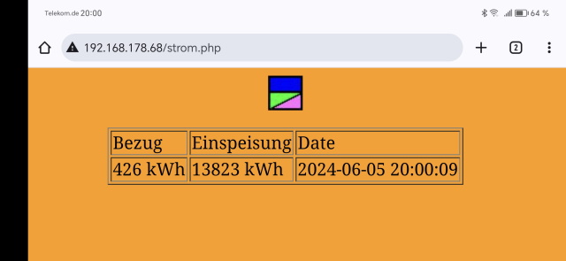

von Peter Z. (hangloose)
Dann hoffe ich mal das mein Holley noch ein bisschen hält...
Mein Holley läuft jetzt ca. 1 Jahr
@Gunnar F.
Ich lese die Daten mit einem fertigen IR-USB Lesekopf über
einen Raspberry aus. Auf dem Raspberry läuft ein kleines
Python Programm welches die Daten vom Lesekopf aufnimmt und
in eine Datenbank schreibt. Mit einem kleinen PHP Script kann
man sich die aktuellen Daten dann im Browser anzeigen lassen.
Der Raspberry ist im Keller an einem Switch angeschlossen.
