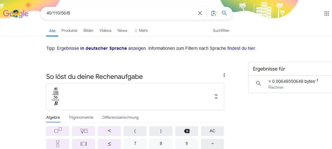

40/110/56/B = 0.00649350649 bytes-1 Suchmaschinen sind manchmal seltsam ;)
