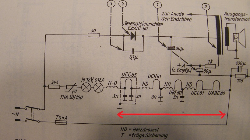

von Rolf (rolf22)
Christian M. schrieb:
> reichen 6 und 12V als Heizspannung?
Nicht für die Röhren, die in den Fernsehern bis circa 1965 üblich waren.
Das waren die P-xxx Röhren, die hatten alle unterschiedliche
Heizspannungen, aber denselben Heizstrom von 300 mA. So wurde der
unterschiedliche Wärmebedarf der einzelnen Typen berücksichtigt.
Im Gerät wurden die alle zusammen in Reihe ohne Trafo mit einem dicken
Keramik-Reihenwiderstand direkt ans Netz angeschlossen. Fernseher waren
damals Allstromgeräte, also musste es ohne Trafos und ohne Kondensator
als Vorwiderstand gehen.

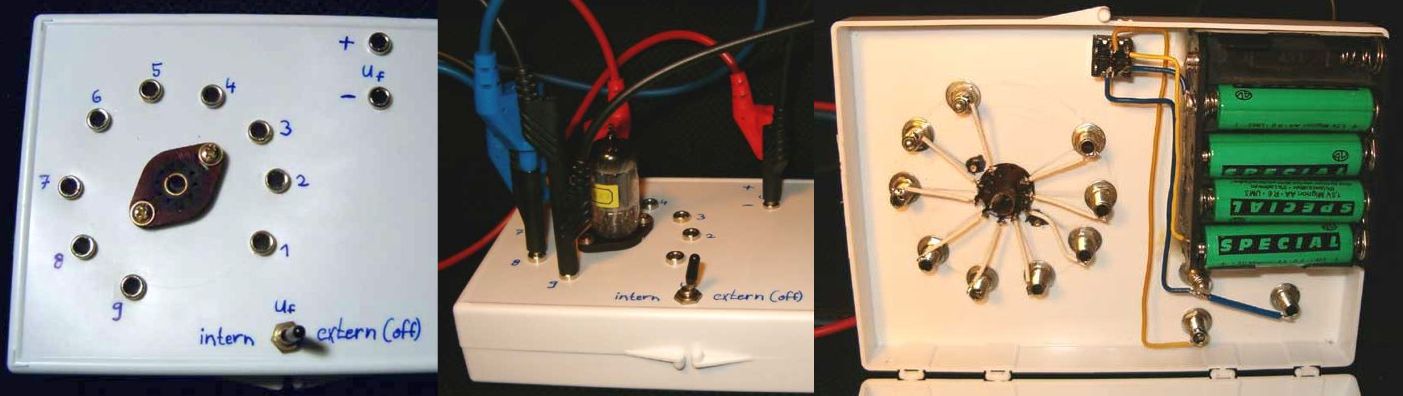

von Hans (ths23)
@TO
ich habe mir vor ca. 3 Jahren dieses Teil
https://www.dos4ever.com/uTracer3/uTracer3_pag0.html (Variante
uTracer6). Aufgebaut habe ich das Teil und es funktioniert auch.
Mechanisch - Gehäuse - ist noch nicht fertig. Da ich noch viele
verschiedene Röhren habe, habe ich entsprechend viele Sockelvarianten
vorgesehen. Um die diversen Sockelbeschaltungen abzubilden, habe ich
eine Art Kreuzschienenverteiler vorgesehen. Da kann man dann eine Karte
auflegen, die an den Punkten wo eine Verbindung hergestellt werden soll
Löcher hat. Da kommt dann ein spezieller Kontaktstecker rein. Auf diese
Art und Weise lassen sich alle nur denkbaren Sockelbeschaltungen
abbilden.
Wie man das mit den verschieden Sockeln sonst noch lösen kann, dafür
gibt es auf Ronald's Seite jede Menge Beispiele.

von Peter D. (peda)
Rolf schrieb:
> Fernseher waren
Nö, die liefen definitiv nicht mit Gleichstrom. Gleichstrom hat keinen
Spitzenwert, d.h. die Anodenspannung wäre zu klein gewesen.
Der Sinn der P-Röhren war es, Kosten und Gewicht einzusparen,
schließlich waren Fernseher ein Massenartikel.
P- und U-Röhren brauchten auch immer einen Heißleiter, damit beim
Einschalten die Röhren mit kleiner Heizleistung nicht durchbrennen.

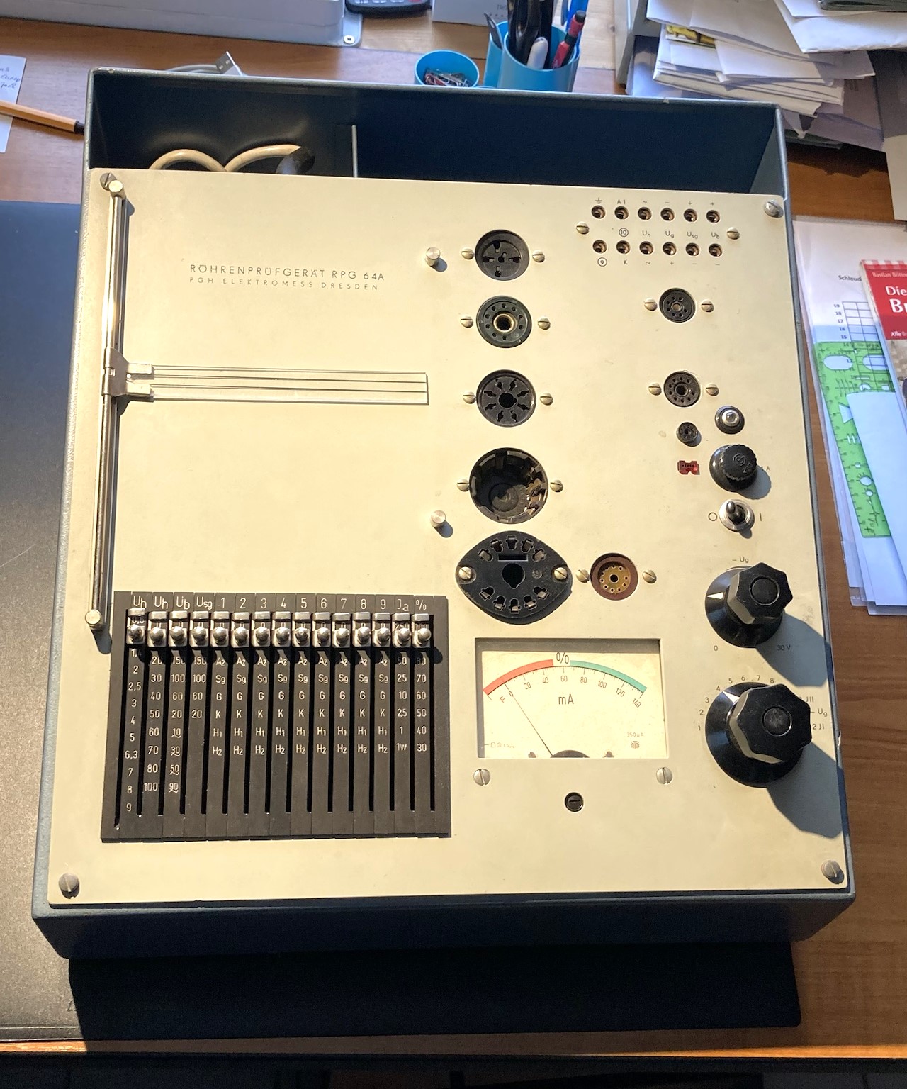

von Lu (oszi45)
Hans schrieb:
> Ansonsten wäre https://www.tubeampdoctor.com eine gute Anlaufstelle,
Danke für den Link. Man sieht aber nur 0815-Sockel im Angebot. Bei
Gelegenheit suche ich mal Opas Röhrenprüfgerät für ein Foto für Euch.

von Rolf (rolf22)
Ob sie damit liefen, weiß ich nicht aus Erfahrung. Für mich sahen die
Schaltungen so aus, dass sie das im Prinzip konnten. Da hatten wir aber
kein Gleichstromnetz mehr in meiner Stadt.
Ja, der Trafo wäre teuer und schwer gewesen. Allerdings spielte das
Gewicht IMO nicht die große Rolle. Die Kästen mit den Bildröhren waren
ohnehin schon schwer.

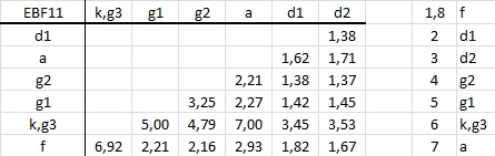

von Hans (ths23)
Tom schrieb:
> Einen µP-gesteuerten Allestester, der sich so
> langsam rantastet was zwischen den einzelnen Anschlußstiften liegen
> könnte, indem er bei niedrigen Spannungen < 1V Widerstände und mit 1
> oder 10 MHz Kapazitäten misst, mit einer Datenbank vergleicht und
> ausspuckt welcher Röhrentyp das ist ind wie hoch der Healthscore, das
> wär's natürlich
Naja träumen darf man.
Was willst Du denn da an Widerständen messen? Außer dem Heizkreis gibt
es bei einer Röhre nichts, wo man einen Widerstand misst.
Ja man kann Kapazitäten messen, allerdings können die durchaus ähnlich
oder auch gleich sein, weshalb es am Ende schwierig ist daraus Schlüsse
zu ziehen um welche Röhre es sich genau handelt. Zudem muß man schon das
Pinout der betreffenden Röhre kennen, damit man aus den Messungen die
richtigen Schlüsse ziehen kann. Wenn man das Pinout kennt kennt man in
aller Regel auch den Röhrentyp, womit der Bestimmungsprozeß eigentlich
obsolet ist.
Man darf auch nicht vergessen das die Röhre im Verlaufe ihres Lebens
altert, wodurch sich die Parameter verändern können. Dies war der
eigentliche Grund, weshalb man Röhrenprüfgeräte erfunden hat, um zu
prüfen ob eine alte Röhre noch ihren Dienst bestimmungsgemäß erfüllen
kann. Neue Röhren muß man in der Regel nicht prüfen, das übernimmt der
Hersteller und garantiert damit das die Röhren die Spezfikationen des
Datenblattes auch einhalten. Röhren streuen in ihren Parametern viel
weniger wie (ältere) Halbleiter.

keine "Leuchtmittel", noch in vielen Läden Glühbirnen-Prüfgeräte gab...
Ja, genau den Heizkreis! An welchen Sockelstiften der Heizfaden anliegt
und wo evtl. eine Mittelanzapfung ist. Dann auch, welche Stifte intern
miteinander verbunden sind, und welche überhaupt nicht angeschlossen
sind. So könnte man schon entscheiden, ob es ein Einzel- oder
Mehrfachsystem ist und ob Diode, Triode, usw.
Ist aber nur ne Überlegung, ich brauche sowas nicht, ich habe vielleicht
100 Röhren, oder 150, nur eine ohne lesbare Typbezeichnung. Schwierig
würde es halt bei Stahlröhren oder sonstwie undurchsichtigen mit
unleserlicher Bezeichnung. Da würde ich nicht auf Verdacht 250V anlegen
wollen.
von Hans (ths23)
> sind.
Das kann man praktisch nicht messen. Zwischen den Elektroden einer Röhre
kannst Du keine elektrische Verbindung messen - Vakuum ist ein ganz
schlechter Leiter. Welche Stifte intern angeschlossen sind und welche
nicht kann man, bis auf Heizung, durch einfache Messungen nicht
ermitteln.
Wozu sollte das gut sein? Für das Ermitteln der Funktion einer Röhre ist
das völlig irrelevant. Elektrisch verbundene Stifte, bis auf die
Heizung, deuten eher auf eine defekte Röhre hin. Ja es gibt Ausnahmen
z.B. EF80 wo die Katode auf 2 Pins herausgeführt ist oder Röhren die
einen internen Schirm besitzen, der mit mehreren Anschlußstiften
verbunden sein kann (z.B. EF86/EF89). Für die Funktion/Parameter der
Röhre ist das alles eher von untergeordneter Bedeutung.
Das mach mal vor, wie Du so herausbekommen willst ob es sich um ein
Mehrfachsystem handelt. Also zeige doch mal wie Du mit Deinen Messungen
erkennen willst ob es sich um eine ECC85, eine EABC80 oder eine ECH81
handelt. Ich bin gespannt und lerne gern dazu.
Dann hast Du genug Material zum Testen.

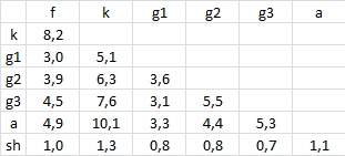

von Tom (tom_major)
Spaßeshalber habe ich eine Pentode (6K7) mal im kalten Zustand
durchgemessen, also ohne Heizung und Hochspannung. Wie zu erwarten, ließ
sich nur zwischen den Anschlüssen des Heizfadens ein Kaltwiderstand von
3,3 Ohm messen. Alle anderen Verbindungen waren >> 20 Megohm. Dann habe
ich die Kapazitäten zwischen den (bekannten) Anschlüssen gemessen (Sh =
shield), siehe Tabelle (in pF). Die sind natürlich anders als bei
anliegenden Betriebsspannungen, es gibt ja keine Raumladungen, die zB
die Anode vom Steuergitter abschirmen. Es geht also nur nach der
Geometrie, und Gitter sind meist sehr zart, Anoden massiv, so dass man
nicht erkennen kann was näher am Heizfaden oder weiter weg ist. Schade,
die Idee hat mir gefallen. Aber wenn es funktionieren würde, wäre sicher
schon jemand drauf gekommen, hätte den Bedarf abgeschätzt und die Pläne
in der Versenkung verwschwinden lassen.
Mangels LC-Meter habe ich die Kapazitäten mit dem nanoVNA gemessen, also
Dämpfung bei 1 und 4 MHz in Impedanz und die in pF umgerechnet, ist etwa
auf 0,1pF genau.

von Tom (tom_major)
Mich hat meine Idee mit dem automatischen Röhrentyperkenner noch nicht
losgelassen... Ich habe mal eine (undurchsichtige) Röhre durchgemessen,
d.h. bestimmt, wo der Heizfaden anliegt, und dann die Kapazitäten
zwischen ihm und den übrigen Anschlüssen (2-7 genannt) und untereinander
gemessen - siehe Tabelle. Kommt jemand drauf, was das für ein Röhrentyp
ist?
Ich gehe davon aus, dass man die Einzelsysteme als
Hintereinanderschaltung der zwischen den Elektroden wirkenden
Kapazitäten ansehen kann, und zwar umso genauer, je massiver die
Elektroden sind. Kathode zB hat gar keinen "Durchgriff". Komplikationen
machen interne Verbindungen, z.B. sind bei einer Oktode g2+g4+g6
verbunden. Und zwischen Elektroden, die nichts miteinander zu tun haben,
ist immer noch etwas zu messen, die Abstände sind ja gering.
Ich weiß, das sagt nichts über die Qualität der Röhre aus, es würde
sogar bei einem gebrochenen Glaskolben funktionieren. Nur wäre dann die
Sache einfacher, man würde ja direkt sehen was man vor sich hat.
> durchgemessen, also ohne Heizung und Hochspannung. Wie zu erwarten, ...
Das Problem ist heutzutage nicht, daß man die Kapazitäten nicht messen
könnte, dummerweise haben Röhren mit ähnlichen Parametern auch ähnliche
oder gleiche Kapazitäten, so das es schwierig wird den genauen Typ zu
bestimmen. Hinzu kommt das sich die Kapazitäten im einstelligen pF
Bereich bewegen oder noch kleiner sind. Das läßt sich im Hobbybereich
nur schwierig messen. Bei derart kleinen Kapazitäten kann man zudem die
Zuleitungskapazitäten nicht mehr vernachlässigen., man muß sie also vor
der Messung raus kalibrieren. Allerdings wird dann der Messaufwand pro
Röhre sehr schnell groß.
Zudem gibt es Hersteller die zumiindest bei einigen Röhren die
Kapazitätswerte nicht angeben. Dann bräuchte man am Anfange erst mal
einige Referenzröhren, um die Vergleichwerte zu bestimmen.
Am Ende ist das Salz vermutlich teurer als die Suppe und deshalb macht
das niemand, aber das hast Du ja schon selbst festgestellt.
von Tom (tom_major)
Wollte ich ja nicht. Nur, ob es sich um eine Triode, Pentode, oder ein
Mehrfachsystem handeln könnte. Anhand des Sockels und weiterer
Eigenschaften könnte man dann den Typ versuchen weiter einzugrenzen.
ich habe die 6K7 in Metall und Glas und die haben völlig andere Werte;
beim Glastyp sind die Kapazitäten gegen den Schirm um 1pF, bei der
Stahlröhre sind es 4pF.
Hans schrieb:
> man muß sie also vor der Messung raus kalibrieren
Das habe ich natürlich sauber gemacht, logisch. Liegt aber nur um
0,1-0,6pF (4...0,5cm Abstand zwischen den Klemmen). Wie schon
geschrieben, ich messe die Dämpfung bei 10 MHz, das sind 62...50dB bei
offenen Klemmen und 50 bis 25dB zwischen den Röhrenanschlüssen. Ich habe
auch mit 1, 4, 25 und 100 MHz gemessen, kommt praktisch dasselbe raus.
Bei niedrigen Frequenzen wegen höherer Dämpfung mit größerem Fehler, bei
höherer Frequenz mit Abweichungen wohl wegen der
Zuleitungsinduktivitäten. 10 MHz ist der Kompromiss.

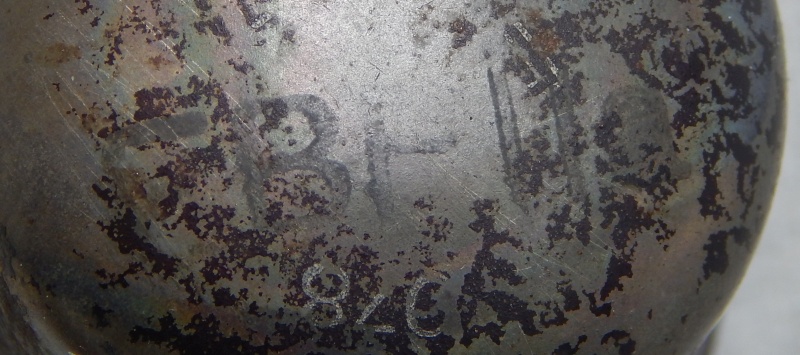

von Tom (tom_major)
Meine Rätselaufgabe hat offenbar keinen animiert - aber ich will es noch
auflösen. Mit etwas Mühe ließ sich die Aufschrift auf der Röhre
entziffern, es ist eine EBF11. Richtig sortiert zeigen die
Kapazitätsmessungen, dass es vom Heizfaden aus nur einen Pin (6) mit
deutlich höherer Kapazität gibt, das muss dann die Kathode sein. Von der
aus gibt es zwei Pins (2,3) mit etwa gleicher Kapazität, die zu allen
anderen und auch untereinander geringe Kapazität aufweisen, vermutlich
Anoden zweier getrennter Dioden. Gitter 1+2 und Anode eines
Pentodensystems lassen sich identifizieren, wenn man annimmt, dass ein
3. Gitter vor der Anode mit der Kathode verbunden ist.
Versuche mit EAA91 und ECC85 zeigen mir aber, dass die so geringe
Kapazitäten haben, dass sich nichts Eindeutiges mehr herausfinden lässt:
die Messabweichungen sind zu groß, zumindest bei fliegendem Aufbau. Bei
den großen Röhren vor 1940 kann es helfen, wenn die Beschriftung ab, die
Röhre aber undurchsichtig ist. Aber es sagt nichts über die Qualität der
Röhre aus.
Wenn man nur selten eine Röhre prüfen will, würde ich auch zu Netzteil,
9V-Batterien und Multimeter greifen. Wenn ich ständig Radios restauriere
oder Verstärker baue, wären 200-300 Euro für einen Bausatz nicht zuviel.
Einen alten Röhrenprüfer nur, wenn man sich dessen Prüfung und evtl.
Restauration antun möchte und darin eine Erfüllung sieht.

von Lu (oszi45)
Tom schrieb:
> P-Röhren wurden nur gebaut, wenn die entsprechenden E-Typen eben keine
> 0,3A Heizstrom hatten! Dann wurden die mit einem entsprechend
> angepassten Heizfaden versehen und als P-Typ ausgegeben.
Bei P-Röhren sollte auch die Isolation zwischen Heizfaden und Kathode
ausreichend gut sein, je nachdem, wo sie in der Heizkette liegen.
von Tom (tom_major)
Stimmt, das ist ein Argument - hatten die dann dickere Kathodenröhrchen?
Jedenfalls wenn man beim radi0museum schaut, findet man etliche TVsets
mit passenden E-Röhren
https://www.radiomuseum.org/r/tesla_mimosa_4213u14213_u.html
https://www.radiomuseum.org/r/sfrradiola_ra6044.html
usw.
von Peter D. (peda)
Lu schrieb:
Sicher, daß die Schaltung stimmt?.
In der Regel waren die Leistungsröhren am hohen Ende des Heizkreises.
Hier ist es die UCC85, die nur 90V abkann, hier aber 129V sieht.
Die UCL81 kann dagegen 220V zwischen Kathode und Heizfaden.
von Lu (oszi45)
Habe sie nicht erfunden, sondern eine von Bernhard Pabst "Anleitung zur
Fehlersuche" als Beispiel benutzt. Wie hier der genaue Beobachter sieht,
bestätigen Ausnahmen die Regel? Evtl. wurde so Draht gespart?
von Tom (tom_major)
In der RTT steht 200V für die UCC85 zwischen f-k, sowie
UCH81 100V, UBF80 und UABC80 150V, und PCL81 220V mit UCL81~PCL81.
ECC85 kann nur 90V!
