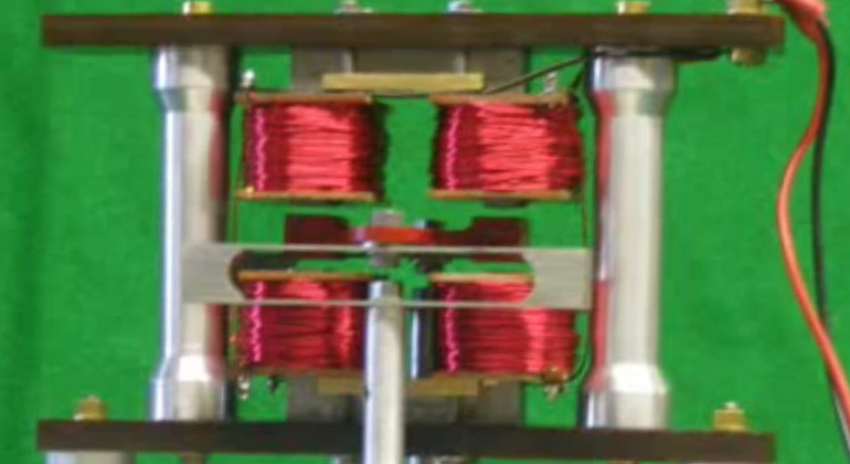

@wolf17 Danke ja kannte ich schon, war irgendwie nicht das Richtige dabei. Ich möchte jetzt ersteinmal einen kleinen Test Lineargenerator bauen für Leistungen um ein paar Watt um Messungen mit dem Prototyp durchzuführen. Ich dachte hier an Permanentmagnete die sich zwischen zwei U-Eisenkernen die mit Spulen umwickelt sind bewegen, das ist wohl erstmal das einfachste Prinzip? Habe ein bild angehängt ich weiss nicht ob man hier erkennen kann wie ich es meine? Eventuell möchte ich hier gleich die Rückstellkräfte mit realisieren, dann brauche ich das falls nötig nicht mechanisch erledigen.
