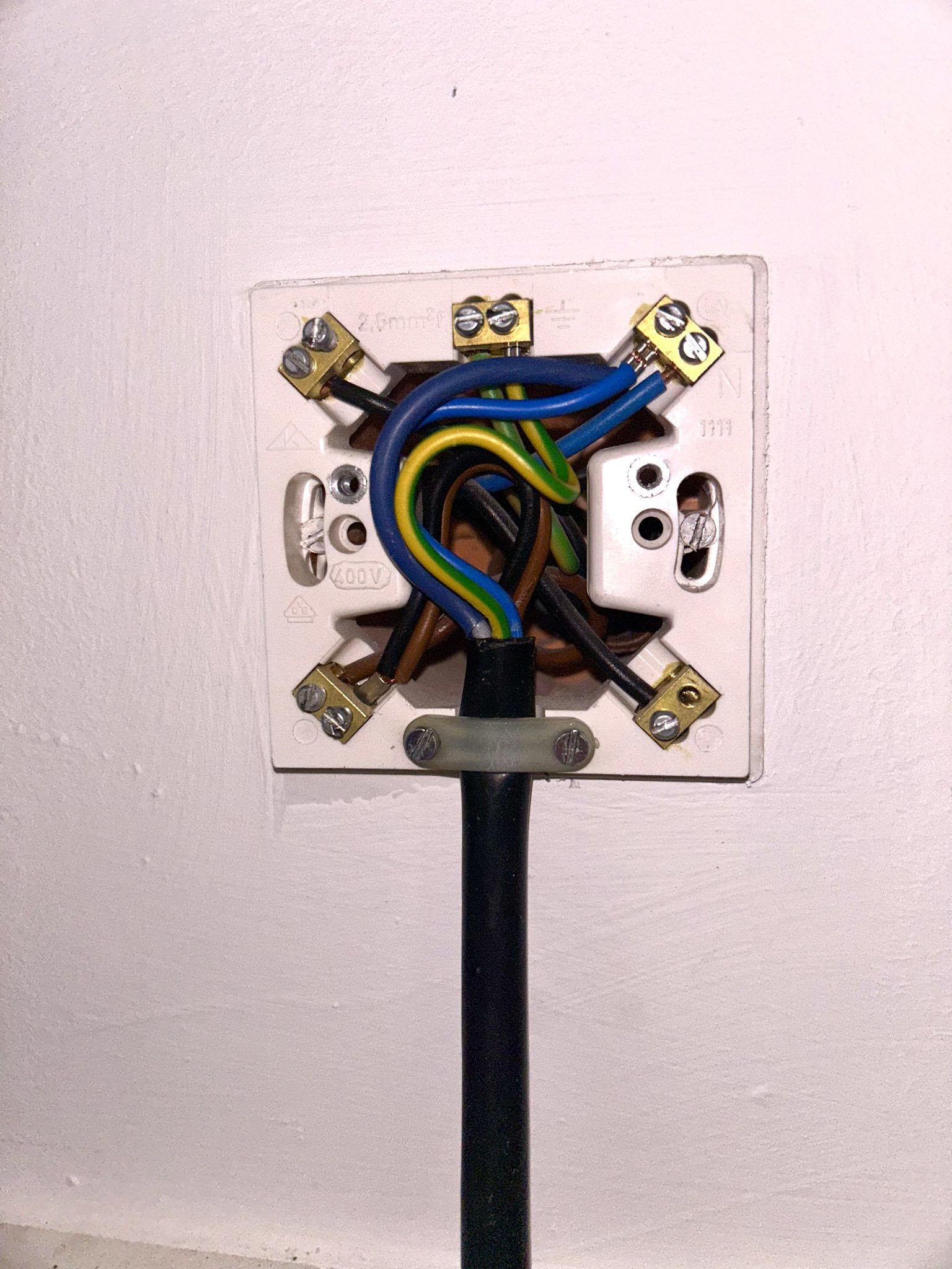

Das Starkstromkabel das aus dem Kochfeld kommt wurde einfach an den
Starkstrom angeschlossen, siehe Anhang. Die beiden blauen Kabel sind ab
Werk verbunden und münden quasi in einem "Kabelschuh" am Ende. Ebenso
sind Braun/Schwarz 2 Kabel die aber in einem Schuh enden.

Es ist nicht falsch angeschlossen, aber unpraktisch. Besser wäre es
gewesen die Aderendhülen an sw und bn abzuschneiden, zwei einzelne
Endhülsen anzupressen, und dann an L1 und L2 anzuschließen. Für das
Auftreten des Fehlers ist das aber nicht relevant.
von Meier B. (meier_b)
Mach doch bitte mal ein Bild, wie die Zuleitung am Herd selber
angeschlossen ist, ich habe da so eine Ahnung...
von Ingolf G. (Gast)
Wenn das eine 3-Phasen Anschlussdose ist kann man das so anschließen,
ist aber nicht gut.
So wie ich das sehe ist das Kochfeld auf nur einer Phase und N
angeschlossen.
Hat aber vermutlich nichts mit dem Fehler zu tun.

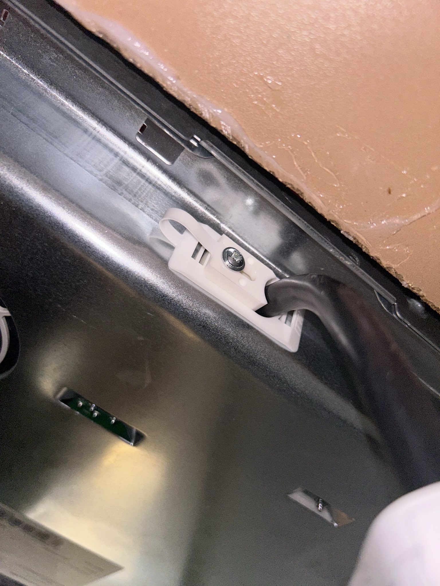

von Jan (jschma)
Wow, danke für die schnellen und netten Antworten! :-) Also aus dem
Kochfeld kommt einfach das hier raus. Das hilft euch eher nicht oder?
Das Kochfeld ist selbstständig ohne Backofen.
Gut gemeint, aber das bringt so nix. Ich meine den Klemmstein, an dem
Die Zuleitung angebracht ist, dafür musst Du die Abdeckung entfernen.
Bitte nur bei entfernten Sicherungen (!)

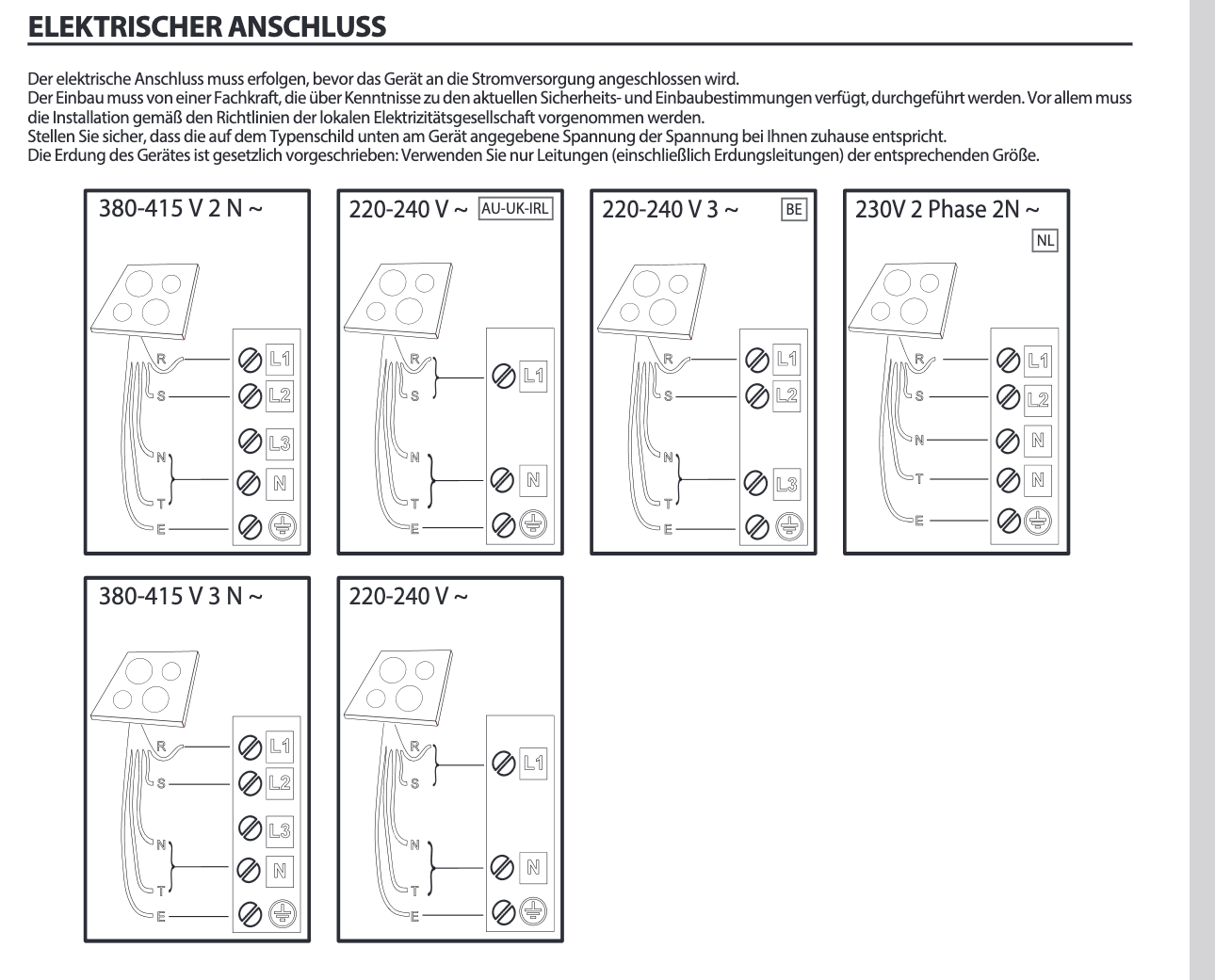

Sicher dass es sowas gibt? Das Bild und das Anschlussschema sagt
anderes.

Das der Elektriker da wohl etwas verfummelt hat. Wenn er es vernünftig
gemacht hätte würde das Kochfeld auf zwei Phasen laufen.
Und äußerst korrekt ist anders!
Man darf nicht aus 5x2,5 Quadrat sich 2x5 Quadrat plus 1x2,5 Quadrat
basteln. Aber das ist jetzt nicht das Thema.
> dem
Mache ich Morgen bei Licht und reiche es nach.
Also das Kabel welches vom Kochfeld zum Starkstromkabel geht, das war
schon dran und genau so "verbunden/vorverkabelt". Der Elektriker hat es
lediglich an der Wand angeschlossen, sonst nichts gemacht.
doch, darf man!
von H. H. (Gast)
Christian B. schrieb:
> doch, darf man!
Wurde hier eh nicht gemacht.

https://www.bauknecht.de/bauknecht-cerankochfeld-mit-induktion-bq-2760s-ft-869991592330/p
> download Sicherheitshinweise, Gebrauchs- und Installationsanleitung
Auf Seite 9 von 17 ist der Fehlercode gelistet, aber wenig hilfreich:
"...F0E8... Trennen Sie den Herd von der Stromversorgung.
Einige Minuten warten, anschließend das Kochfeld erneut an die
Stromversorgung anschließen.
Sollte das Problem weiterhin bestehen, das Servicezentrum kontaktieren
und den Fehlercode angeben, der auf dem Display erscheint."
