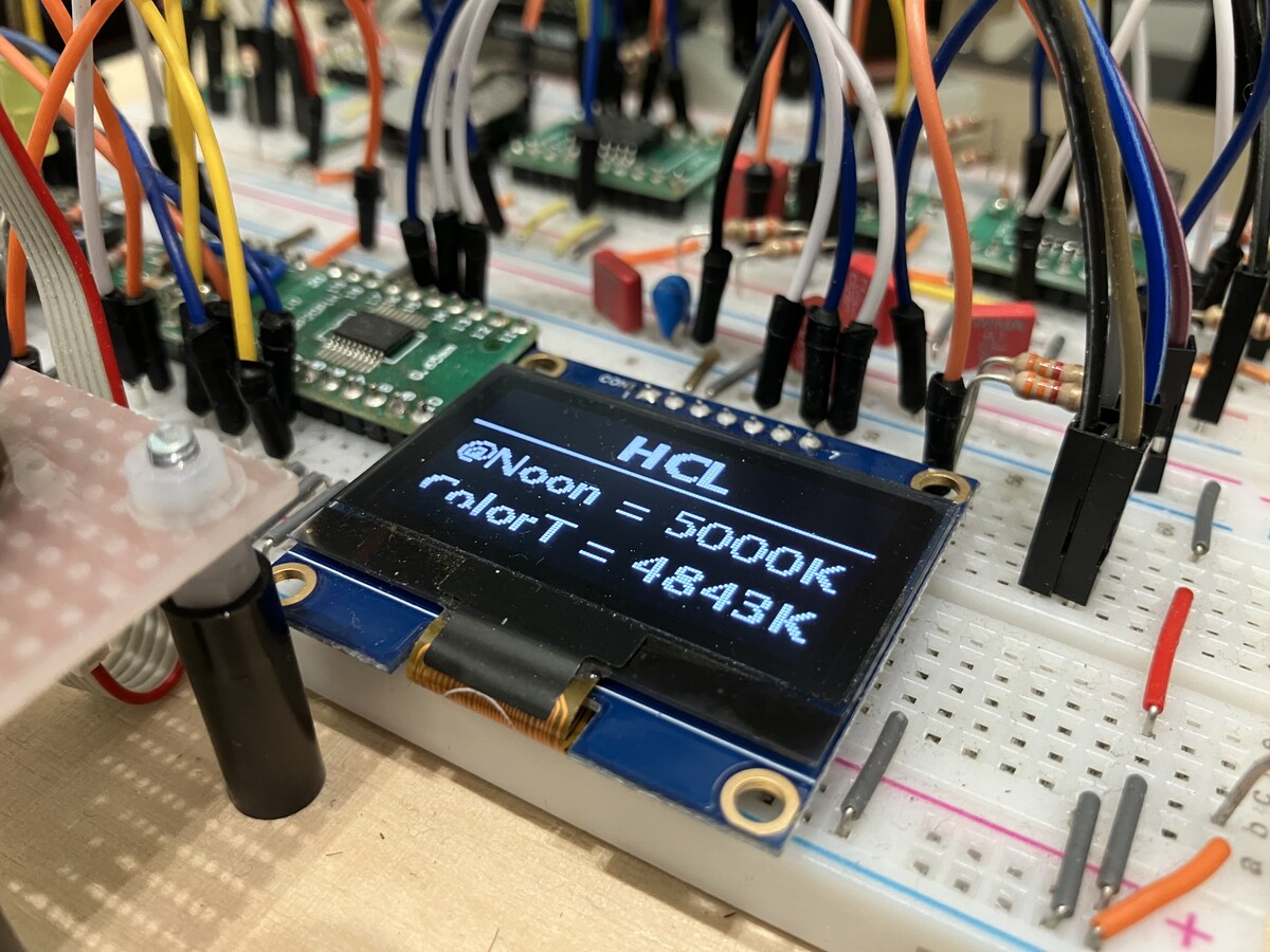

Moin,
ich bin leicht am Verzweifeln! Nein, Google ist nicht mein Freund,
nachdem ich gefühlt das halbe Internet abgesucht habe – ohne Erfolg!
Ich habe ein 1.54“ OLED Display (Foto und Datenblatt beigefügt), das ich
nun in ein Gehäuse integrieren möchte. Doch leider ist mir völlig
unklar, wie sich der Hersteller (oder auch andere Hersteller
vergleichbarer Displays) eigentlich die Integration in ein Gehäuse
vorstellt. Keinerlei Displayrahmen, Montagesets oder dergleichen. Vor
allem nicht für diese (kleine) Größe, d.h. für größere Displays findet
sich hier und da etwas, aber eben nicht diese kleinen unterhalb 1.54“.
Bin ich zu doof für Google, oder wird hier allgemein davon ausgegangen,
dass es sich immer um professionelle Anwendungen mit dann individuellen
Lösungen geht – und der Hobbybereich generell außen vor bleibt?
Als einzige Lösung sehe ich derzeit die Montage einer kleinen
Acrylglasscheibe auf der Rückseite der Frontplatte. Eine zusätzliche
Acrylglasscheibe deshalb, um eine Bündigkeit zur Frontplatte zu
erreichen, da meiner Meinung nach eine bündige Positionierung des
Displays mit Abstandshülsen von der Bodenplatte aus kaum mechanisch
spannungsfrei zu bewerkstelligen ist. Und es aus ästhetischen Gründen
möglichst ohne sichtbare Schrauben auf der Frontplatte sein soll. Dabei
wohl wissend, dass diese Acrylglasscheibe dann nur verklebt werden kann
und gleichzeitig eine Klebung von Acrylglas mit eloxiertem Aluminium
auch kein Selbstgänger ist.
Habt ihr eine Idee, mit der sich dann doch recht aufwendige Konstruktion
vereinfachen lässt? Finde ich nur nicht passende Hersteller?
Über Anregungen bin ich dankbar!

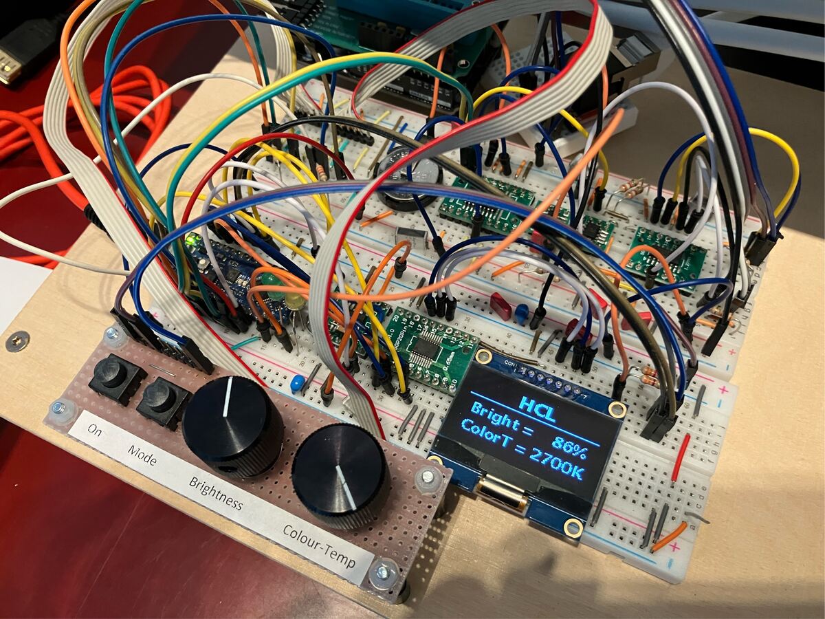

Vielen Dank für das Angebot. Nun, vielleicht etwas unpräzise
geschrieben, aber es ist nicht nur ein Display, welches in das Gehäuse
soll. Sondern noch zwei Taster, zwei Drehgeber und einen RJ45-Anschluss
für Daten und Strom - das ganze Ding wird lediglich eine Bedieneinheit
für eine Lichtsteuerung (Foto des aktuellen Breadboard-Aufbaus anbei).
Insofern habe ich noch über einiges mehr nachzudenken - und es wird
alles etwas aufwendiger als "nur" ein Gehäuse für ein Display.

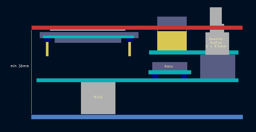

Ich bin noch in der Findungsphase. Vielleicht ein Hammond-Gehäuse,
vielleicht was anderes. Ich mache im Moment Skizzen, wie der ganze Kram
in ein möglichst kleines Gehäuse passt (soll mal an einer Wand neben
meinem Schreibtisch montiert werden, da muss darf es ruhig klein sein
und gut aussehen) (mangels besser CAD-Programme skizziere ich derzeit
mit KiCad ein Stapeln der Komponenten (Screenshot anbei), um die
Mindesthöhe zu ermitteln (und, ja, die Teile schweben alle noch)).

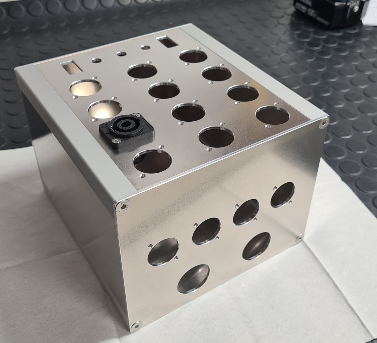

von Bastian K. (b0b45)
Hey Sebastian,
ich kann dir auch die Frontplatte fräsen oder direkt das ganze Gehäuse
:D

von Christian M. (likeme)
Bastian K. schrieb:
> Hey Sebastian,
> :D
sieht ja richtig super aus :-) Besser wie das 3D gebazte Gehäuse.
