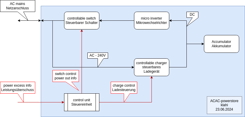

Ich habe ein Balkonkraftwerk mit Ost-West-Ausrichtung gebaut und etwas
großzügig ausgelegt. Gefühlt verschenke ich in der Hälte des Jahres die
Hälfte der Energie. Genaueres müsste ich noch rechnen, zum Glück habe
ich alle Einspeisedaten über ein Jahr. Ein DC-gekoppelter Speicher kommt
für meine Installation nicht in Frage.
In diesem  Beitrag "Selbstgebauter AC-gekoppelter Speicher hat schlechten Wirkungsgrad :(" wurde das
Thema ähnlich behandelt.
Was wäre, wenn ich nur die Grundleistungsaufnahme des Hauses über Nacht
mit dem Überschuss des Tages einspeisen möchte. Gleichzeitig muss die
Anlage auf eine kurze Amortisation innerhalb einstelliger Jahre
optimiert sein. Und die elektrische Sicherheit muss gewährleistet sein.
In dem Bild habe ich die Anordnung skizziert. Kernkomponenten sind ein
handelsüblicher Wechselrichter, den ich auf eine maximale
Ausgangsleistung (~120 Watt) fest einstellen kann (z.B. ein Hoymiles
HM-300). Dann brauche ich ein steuerbares Ladegerät, das den
Momentanüberschuss bis zu ~400 Watt in einem Akkumulator speichern kann.
Die Ladeleistung muss elektronisch steuerbar sein. Die Akkutechnologie
muss zum Ladegerät passen. Als Akkuspannung passt 24 Volt, da muss der
Mikrowechselrichter schon "wechsel richten". Hinzu kommt ein
elektronisch steuerbarer Schalter, der gleichzeitig Information zur
Abgabeleistung bietet (z.B. ein Shelly). Natürlich darf eine
Steuereinheit nicht fehlen. Diese enthält Informationen vom Zähler (oder
auch einem 3-Phasen-Shelly) zum aktuellen Überschuss. Die Steuereinheit
könnte ein ESP32 oder Raspberry sein.
Bei Leistungsüberschus lädt das Ladegerät den Akku passend zum
Überschuss. Details zum Algorithmus müssten noch bestimmt werden. Ich
vermute, dass es nicht auf das letzte Quäntchen Energie ankommt. Nachts
und bei keinem Leistungsübeschuss schaltet die Ladung ab. Nur nachts
schaltet, wenn der Ladezustand des Akkus es zulässt, die Netzspannung am
Wechselrichter zu. Dann speist der Wechselrichter seine eingestellte
Leistung ein bis der Akku zu wenig Leistung liefert oder die Nacht
vorbei ist. Mit der Messung der Ausgangsleistung kann bei abfallender
Ausgangsleistung abgeschaltet werden.
Was haltet ihr von dem Konzept? Kennt jemand eine handelsübliches,
steuerbares Ladegerät für LiFePo4-Akkus?
Vor einem konkreten Aufbau werde ich mit meinen gesammelten Bezugs- und
Einspeisedaten für verschiedene Auslegungen durchrechnen, ob eine solche
Anlage sinnvoll ist. Das teuerste Teil wäre der Akku. Dessen Auslegung
müsste mit dem Kriterium "schnelle Amortisierung" errechnet werden.
Was fällt Euch noch dazu ein?

Technisch gut machbar, aber die Kosten!
Ein Speicher ist hart an der 20 Jahre ROI, und je kleiner desto
schlechter ist die Amortisation. Sei froh über das gesparte und putze
die Module nach der nächsten Saharastaub Lieferung, das bringt mehr
Ersparnis.

von Christopher J. (christopher_j23)
Schau dich mal bei Victron um. Die bieten fertige Hardware für faire
Preise, die genau das macht was du möchtest und es gibt im Internet zu
Hauf Blogartikel oder Youtube-Videos zu dem Thema.
Wenn es günstiger werden soll, dann musst du halt nach was chinesischem
schauen aber bitte darauf achten, dass der Wechselrichter auch am Netz
betrieben werden kann und darf.
Für Batterien gilt, dass der Nutzungsgrad abnimmt je größer die Batterie
ist. 200 Vollladezyklen pro Jahr sind schon ganz gut. Pi mal Daumen sagt
man 1,2-1,5kWh Batterie pro 1000kWh Jahresverbrauch sind optimal. Bei
dir könnte das weniger sein, da die PV-Anlage nicht so groß ist.
Wenn man mal mit den 200 Voll-Zyklen pro Jahr und 5 Jahren
Amortisationszeit rechnet, dann darf so eine 2 kWh Anlage bei
derzeitigem Strompreis maximal 600€ kosten.
Schau mal hier, da steht was du so an Gerätschaft brauchst:
https://www.victronenergy.com/media/pg/Energy_Storage_System/de/ess-introduction---features.html
Normalerweise kommunizieren die Geräte per Modbus oder CAN. Natürlich
ist es so, dass die Geräte untereinander kompatibel sind, auch
rückwärtskompatibel. Das heißt aber nicht, dass das alles verdongelt
wäre. Man kann sich mit Venus OS sogar mit einem RPi ein eigenes
GX-Gerät bauen. Das ist sozusagen die Datenlogger und Schaltzentrale.

von Michael B. (laberkopp)
> optimiert sein.
So so, wird wohl nichts. Achso, du klaubst dir die Akkus aus
Wegwerfezigaretten zusammen und ersetzt sie jedes Jahr, na dann.

Hier bitte: 2 x 370 Wp Richtung Ost, 2 x 370 Wp Richtung West, Hoymiles
HM-1200 Wechselrichter, dynamisch abgeregelt auf 800 W.
Ich denke, neben der Erzeugungsleistung ist bei einem solchen Vorhaben
auch die Grundlast des versorgten Objektes wichtig. Ich strebe nicht an
die Leistungsspitzen einer Waschmaschine zu versorgen. Die dazu nötige
Spitzenleistung macht die Anlagenauslegung nur teurer. Ich möchte, auf
die Kosten optimiert, die Grundlast abdecken. Das Modell wollte ich mit
euch diskutieren.
