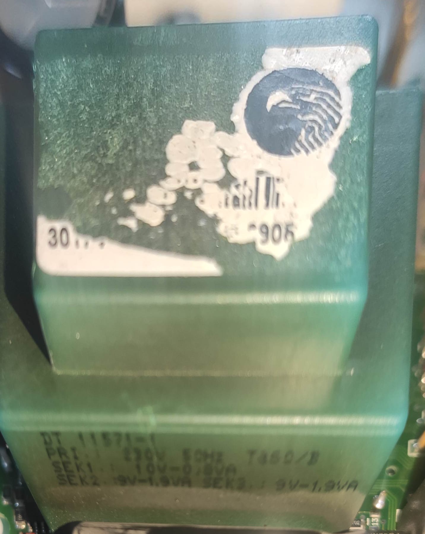

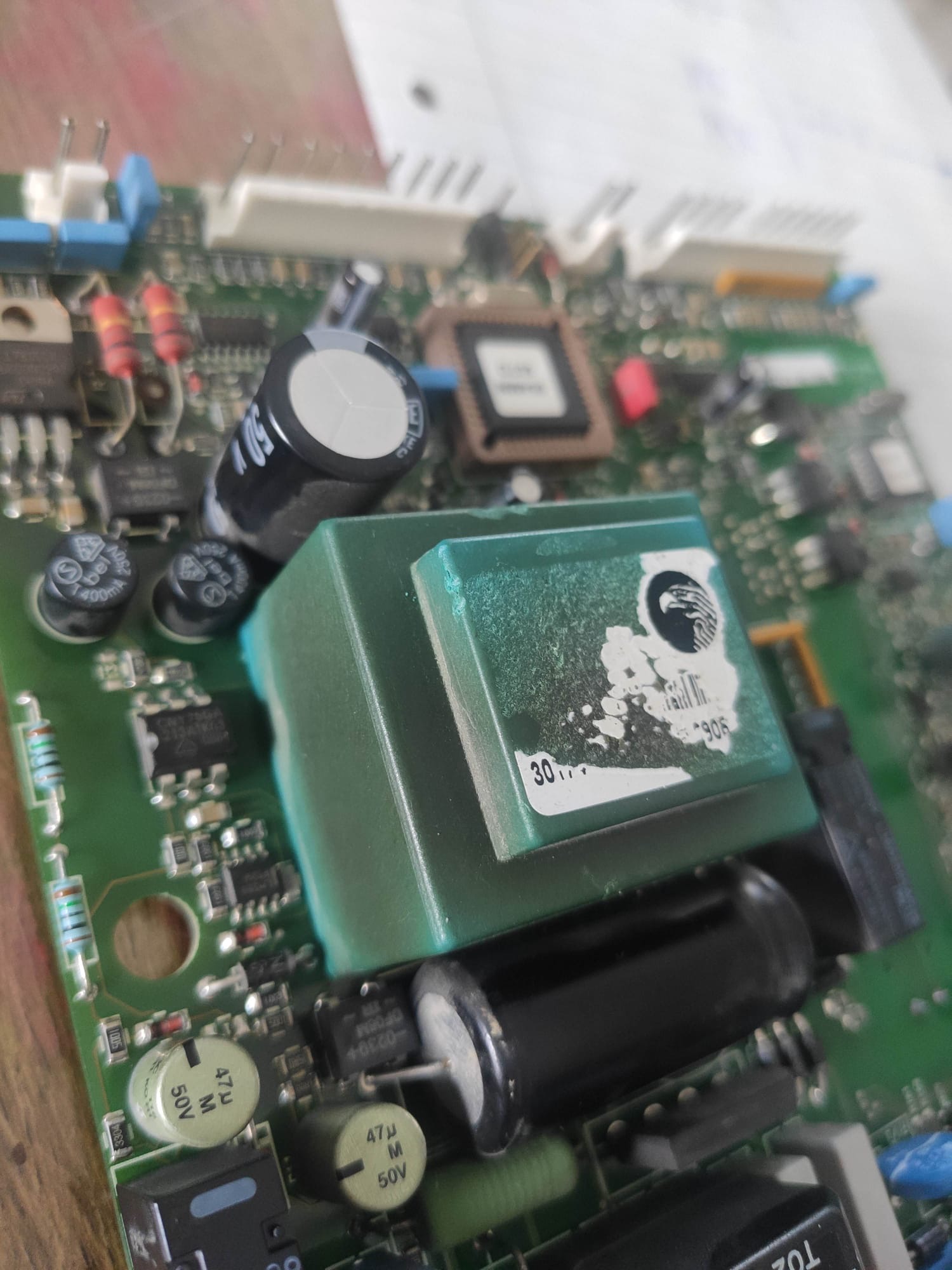

Hallo, ich bin auf der suche nach diesem Transformator. Leider finde ich online nichts dazu und die Marke des Herstellers ist mir auch unbekannt. Daher frage ich jetzt hier nach vielleicht kann mir jemand helfen der sich mit Transformatoren besser auskennt als ich. Danke für eure Hilfe! MfG

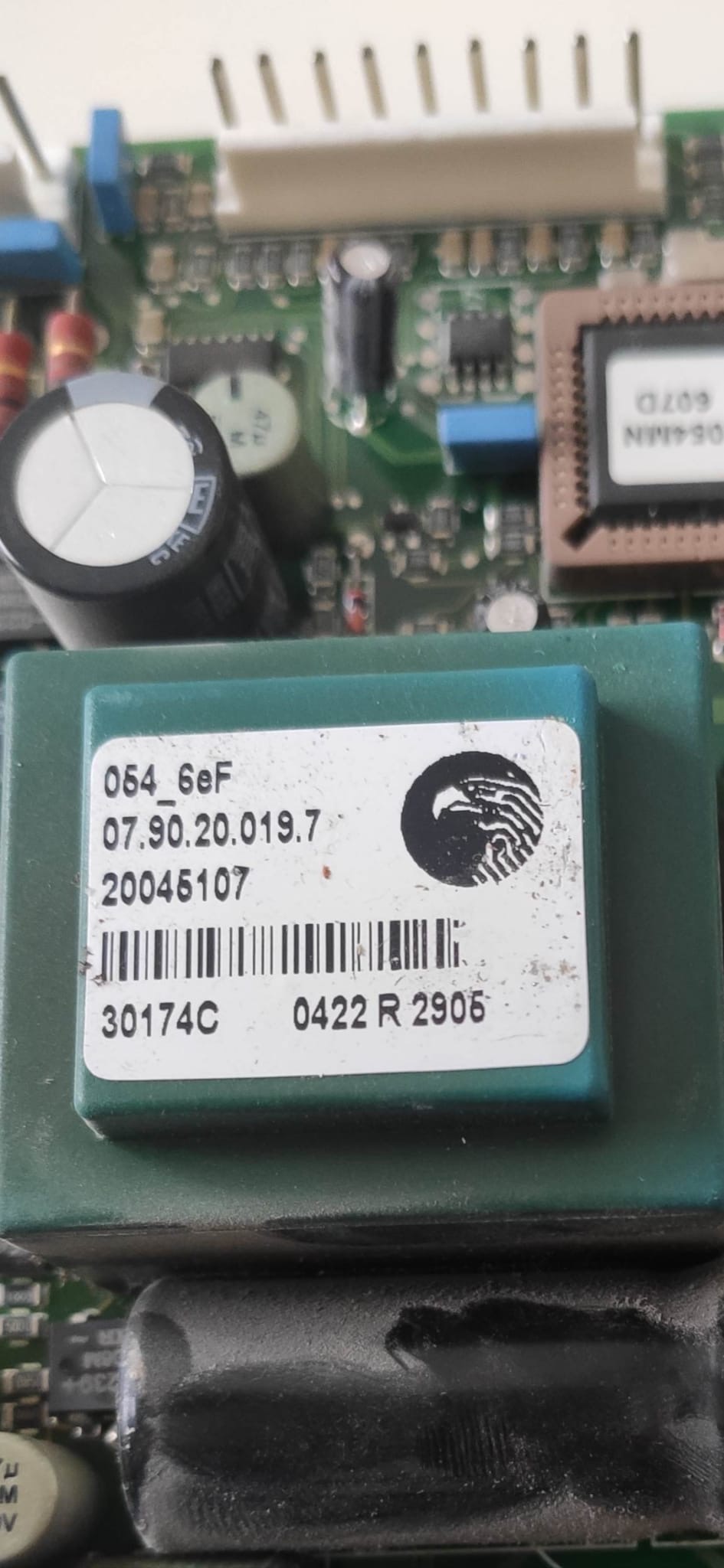

Von dem 4. Bild https://www.mikrocontroller.net/attachment/638735/04db75dd-e2ae-4b1c-a897-34c94074eefb.JPG solltest du eine vernünftige Aufnahme machen, wo die Pri und Sek Werte lesbar sind! Aber klar ist schon anhand 3x Sek daß dies ein kundenspezifischer Trafo ist, den es nicht allgemein zum kaufen geben wird.
Vorlesung: Prim 230V Sek1 10V 0,6 VA Sek2 9V 1,9 VA Sek3 9V 1,9 VA also ein Klein-Trafo mfg
Hallo zusammen, ich brauche Hilfe bei der Identifizierung eines Transformators. Das Bauteil hat die folgende Bezeichnung: Obere Seite: Logo: Adlerkopf mit Fingerabdruck Teilenummer: DT 11571-f Weitere Nummern: 054_6eF, 07.90.20.019.7, 20045107, 30174C, 0422 R 2905 Logo: Adlerkopf mit Fingerabdruck (siehe Bild) Unterer Teil PRI: 230V 50Hz SEK1: 10V-0.6VA SEK2: 9V-1.9VA SEK3: 9V-1.9VA Ich habe bereits online gesucht, konnte aber keine Informationen finden. Hat jemand eine Idee, welcher Hersteller dieses Bauteil produziert oder wo ich weitere Informationen finden könnte? Ich würde das Teil gerne nachbestellen. Vielen Dank im Voraus für eure Hilfe!

Klaus F. schrieb: > ein kundenspezifischer Trafo ... > den es nicht allgemein zu kaufen geben wird ACK, nix standard. Herkunft und Verwendung des PCB, Abmaße sowie auch sonstige Eigenschaften des Einbauplatzes wären noch nachzuliefern, um diverse Optionen ausloten zu können.

Google Lens sagt, der Barcode bedeutet 2004510704222905 Es gibt einen chinesischen Hersteller Eagle-Rise, die bauen elektronische Transformer für Beleuchtung. https://www.eaglerise.com/ Aber deren Adler sieht anders aus. Das war der Thread von gestern: Beitrag "Transformator Suche"
Mani W. schrieb: > Warum machst Du 2 Threads zum selben Thema auf? Ein Thread zum selben Thema reicht völlig. Ich habe die beiden zusammengeführt. Sieht jetzt halt blöd aus... Christoph schrieb: > Logo: Adlerkopf mit Fingerabdruck Wenn ich einen kundenspezifischen Trafo wickeln lasse, dann kann ich ihn auch kundenspezifisch bedrucken lassen. Und wenn der Hersteller des unbekannten Geräts "Adler" heißt, dann kann er auch einen Adler auf seinen Trafo drucken. > Ich würde das Teil gerne nachbestellen. Deine Chancen stehen ziemlich schlecht. Als Beispeil: die für meine Fa. hergestellten kundenspezifischen Teile kannst du nur bei uns und eben nicht beim Hersteller direkt nachbestellen. Und solche Bauteile, die auf Leiterplatten eingelötet sind, gibt es dann normalerweise nur verbaut in einer kompletten und geprüften Ersatzsteuerung. Alfred B. schrieb: > Herkunft und Verwendung des PCB, Abmaße sowie auch sonstige Eigenschaften > des Einbauplatzes wären noch nachzuliefern Neben den "Abmaßen" wären aber auch die tatsächlichen "Abmessungen" interessant. Denn die Abmaße sind lediglich die erlaubten Abweichungen von den Nennmaßen: - https://www.lehrerfreund.de/technik/1s/Zeichnen-Toleranzen-bestimmen/3356 > um diverse Optionen ausloten zu können ... wäre auch der insgesamt verfügbare Platz und das Pinout des Trafos interessant.

Es gibt einen Printtrafo-Hersteller "Hahn", die haben als Logo einen Hahn. Vielleicht heisst der Hersteller hier "Adler" Foto von Hahn-Trafos hier im Forum: Beitrag "Re: Printtrafo gesucht - bitte um Hilfe!" Beitrag "(VS) Verschenke 8 Trafos 23V, 2VA, kleiner Printtrafo"
Christoph schrieb: > PRI: 230V 50Hz > SEK1: 10V-0.6VA > SEK2: 9V-1.9VA > SEK3: 9V-1.9VA Ich würde da pragmatisch rangehen, was für Spannungen gebraucht werden, d.h die Bezeichnungen der Regler-ICs ablesen. Einer wird wohl 7805 sein, d.h. +5V. Die kann man einfach aus nem USB-Lader 5V/1,5A nehmen. Die weiteren werden +/-5V oder unstabilisierte +/-12V sein. Das übernimmt dann ein DCDC 5V/4-6W auf +/-5V oder +/-12V. Z.B. https://www.digikey.de/de/products/detail/henlv-power/WRFD05D05-6W/15780161 Bzw. https://www.digikey.de/de/products/detail/henlv-power/WRFD05D12-6W/15780154

Verfolge die Anschlüsse vom Trafo, wie es danach weitergeht. Welche Spannungen werden daraus erzeugt? In welcher Beziehung stehen die zueinander? (Potentialunterschied?) Gibt es Besonderheiten, wie Spannungsverdoppler o.ä. die beachtet werden müssen? Ich würde den defekten Trafo raushauen und auf einer Lochrasterplatine gleicher Größe ein paar Schaltnetzteile (z.B. die vergossenen Module von HiLink) so auflöten, das sie als Traforeplacement funktionieren. Dazu noch die Eingangssicherung, wenn die nicht schon auf der eigentlichen Leiterplatte ist und Varistor und Netzfilter.

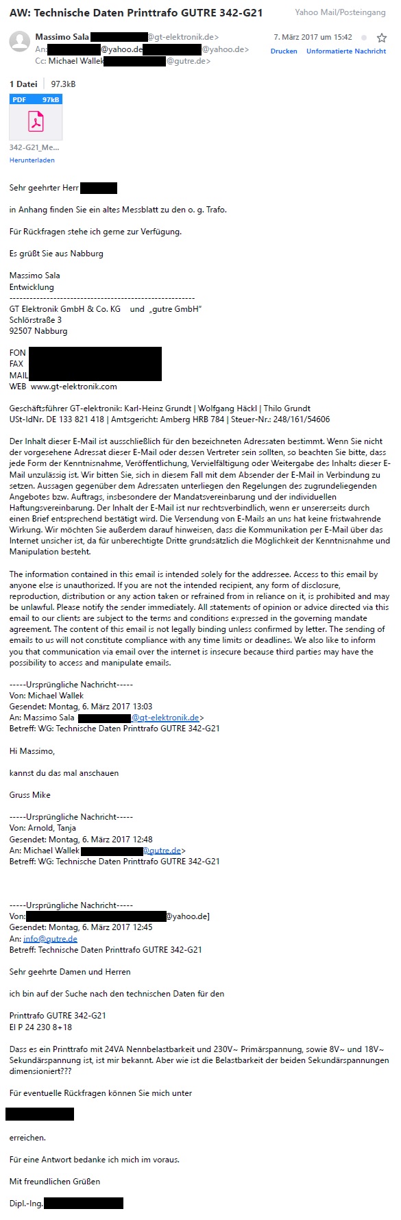

H. H. schrieb: > Wer ist denn der Hersteller der Baugruppe? > > Vom Trafohersteller würdest du die Daten eh nicht bekommen. Naja, fragen kostet nichts und wenn man nett fragt, bekommt man vielleicht sogar eine Antwort. Ging mir 2017 so, als ich die Daten für einen defekten Trafo aus 1999 brauchte (siehe Anhänge).😉
Gerald M. schrieb: > brauchte (siehe Anhänge).😉 Na da werden sich die in der Mail genannten Personen aber freuen über die Veröffentlichung. Allerdings habe ich jetzt ein Problem: Ich habe den Inhalt der Mail zur Kenntnis genommen obwohl ich nicht der Adressat bin. Und das ist ja nun leider unzulässig (siehe Anhang). Bevor noch mehr Leute in diesen Konflikt geraten, sollte dein Anhang hier nicht vielleicht doch besser entfernt werden? Edith: und dann natürlich auch diese Antwort...

Tom K. schrieb: > Na da werden sich die in der Mail genannten Personen aber freuen über > die Veröffentlichung Natürlich sind solche Disclaimer rechtlich absolut unrelevant, aber das wusstest du sicher selber.
Mit "Adler" finde ich (neben "Eagle") vor allem den Schreibmaschinenhersteller Triumph-Adler https://de.wikipedia.org/wiki/Triumph-Adler aber die haben als Logo "TA". Die Zahl 20045107 könnte Jahr und Kalenderwoche 2004 KW51, also im Dezember bedeuten. Eine Platine in gemischter Bestückung SMD/bedrahtet könnte passen. Die Schmelzsicherungen sind eingelötet, aber ein PLCC-IC hat eine der zerbrechlichen Fassungen. Den Bauteilen nach stammt es auch eher aus Europa als Fernost.

Christian S. schrieb: > Prim 230V > Sek1 10V 0,6 VA > Sek2 9V 1,9 VA > Sek3 9V 1,9 VA > > also ein Klein-Trafo Zwei einzelne Kleintrafos sind keine Option? Klar kann man die nicht direkt auf die Platine löten. Aber mit Strippen lässt sich sowas idR realisieren.
