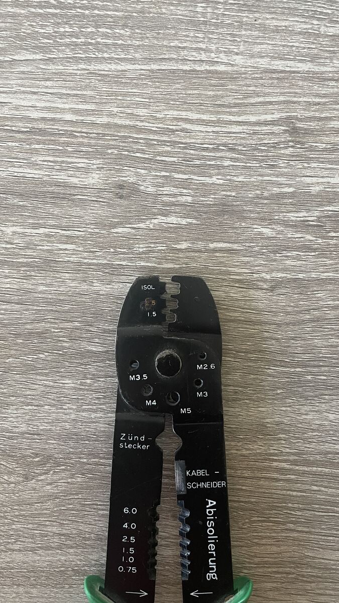

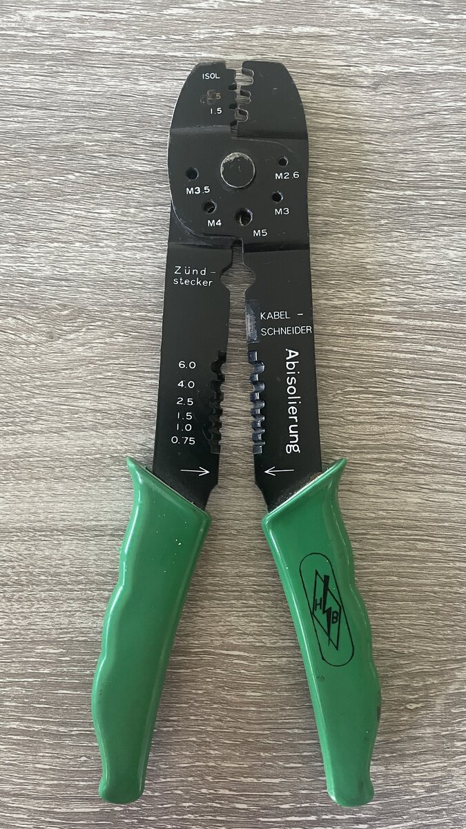

Diese Crimpzange hat mittlerweile über 30 Jahre gedient und funktioniert immer noch gut. Benutzt ganz überwiegend für Fahrzeugelektrik (6,3mm Flachstecker etc.) Besonders gefällt die sehr schmale Bauform ganz ohne Ratschenmechanik. Da kann man wenigstens fühlen ob der Crimp gut wird. Ich würde aber gern eine weitere "als Reserve" beschaffen. Trotz Internet finde ich nur die recht teuren Engineer Zangen oder das gelieferte war Schrott (meist nicht sauber geformte "W" Profile, zu weicher Stahl etc.) Könnt ihr mir eine vertrauenswürdige Quelle nennen?

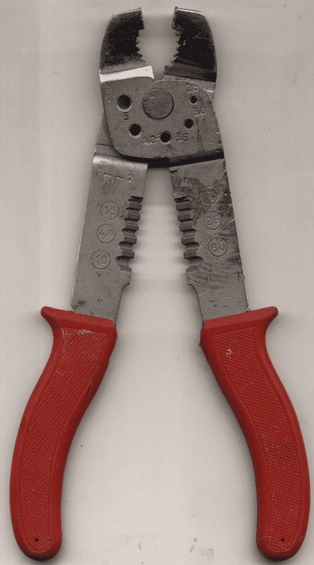

Das H und B im Logo am Griff steht für Herth und Buss: 90942040 (einfache Version Quetschzange) 90942041 (deine Version Crimpzange, allerdings rote Griffe) https://herthundbuss.com/online-katalog/?article=90942041

So eine namenlose (Fingerein-)quetschzange habe ich auch, ich meine, die war mal in einem Crimpsortiment enthalten. Ich benutze sie öfters um M3...M6 durchzuquetschen. Dazu immer in den Schraubstock spannen, sonst fließt Blut. Vor dem Herausschrauben den scharfen Grat abfeilen.
Rainer Z. schrieb: > Ich habe eine ähnliche Zange von Knipex: > https://www.knipex.de/produkte/crimpzangen/crimpzangen/crimpzangen/9732240 > > Die kann neben den unisolierten auch die isolierten Stecker quetschen. Die kann nur die isolierten Verbinder (und Aderendhülsen) verarbeiten. > Obwohl ich es mit den isolierten Steckern noch nicht probiert habe, weil > ich denen nicht recht traue. Jehova Die "Zange" auf dem Bild der TO kann isolierte und unisolierte Verbinder, allerdings nur 1,5², Soll es das wirklich sein? Es sei auf den Thread Beitrag "[V] Knipex Crimpzange für uninsolierte Flachstecker 97 52 05" verwiesen... Uwe
