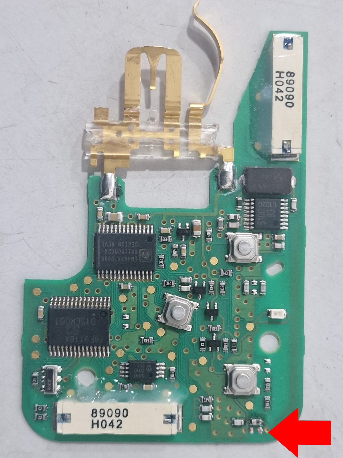

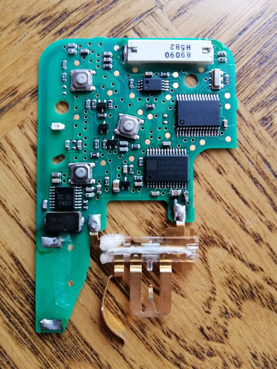

Hallo, habe hier ein Schlüssel von einem RENAULT da fehlt ein Bauteil wie kann ich herausfinden welches Bauteil es ist und wo kann ich es bestellen? Im Anhang Plattine mit rotem Pfeil wo das Bauteil fehlt und ein bild wo es noch dran ist. LG Kaya

Kaya B. schrieb: > da fehlt ein Bauteil wie kann > ich herausfinden welches Bauteil es ist bei einem anderen Schlüssel nachsehen.

Mach mal ein Bild von der Rückseite, der dunkle Streifen am Platinenrand sieht aus wie eine Antenne auf der anderen Seite. Dann könnte der Kondensator zur Antennenanpassung gehören, also musst du an einem anderen Schlüssel nachmessen mit etwas das auch im pF Bereich auflöst, also kein normales Multimeter. Natürlich vor dem Messen auslöten und dabei nicht zerstören oder verlieren.

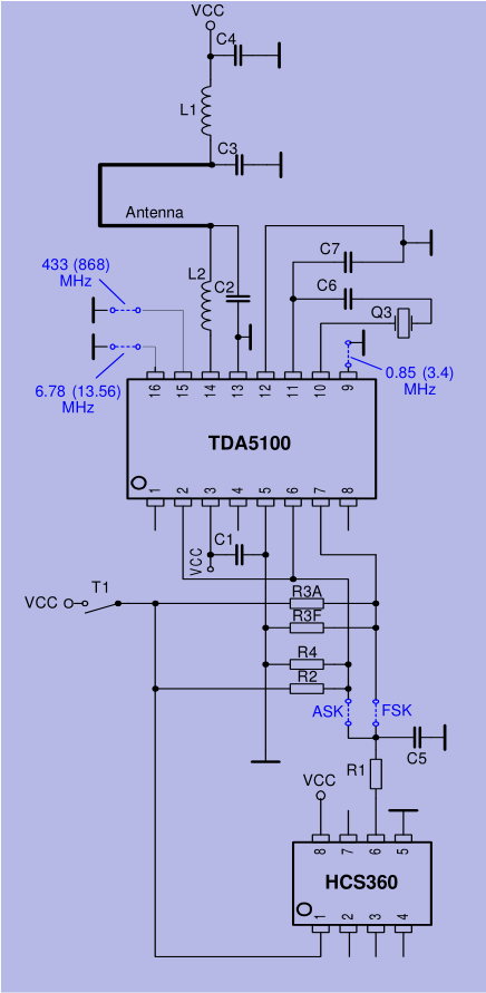

Der fehlende Kondensator wird vermutlich C3 aus der Beispielschaltung des TDA5100 sein (siehe Bild). Als Größenordnung könnte der Wert aus der Beispielschaltung dienen (4.7 pF bei 434 MHz)

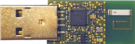

> Das andere fehlende Bauteil Ein langes weißes ist auf einem Foto ausgelötet, auf dem anderen sind beide bestückt. Es könnte eine keramische Antenne sein. https://www.mouser.de/datasheet/2/611/johanson_integrated_passives-1666840.pdf
Christoph db1uq K. schrieb: > > Ein langes weißes ist auf einem Foto ausgelötet, auf dem anderen sind > beide bestückt. Es könnte eine keramische Antenne sein. Ziemlich sicher nicht, das ist eine RFID Antenne für 125 kHz und wurde hier schon behandelt: Beitrag "Renault Espace IV Schlüsselkarten ohne ZV / Keyless Go"
Bearbeitet durch User
Ja dann. https://www.mikrocontroller.net/attachment/603773/cas19d17c.pdf induktiv, nicht dielektrisch. Magnus könnte aber verraten, ob er das überhaupt gemeint hat.
Christoph db1uq K. schrieb: > Ein langes weißes ist auf einem Foto ausgelötet, auf dem anderen sind > beide bestückt. Christoph db1uq K. schrieb: > Magnus könnte aber verraten, ob er das überhaupt gemeint hat. Ja, das meinte ich - war aber offensichtlich trotzdem Unsinn. Auf seiner Platine sind ja beide vorhanden. Ich glaube, ich sollte endlich mal Urlaub nehmen....
