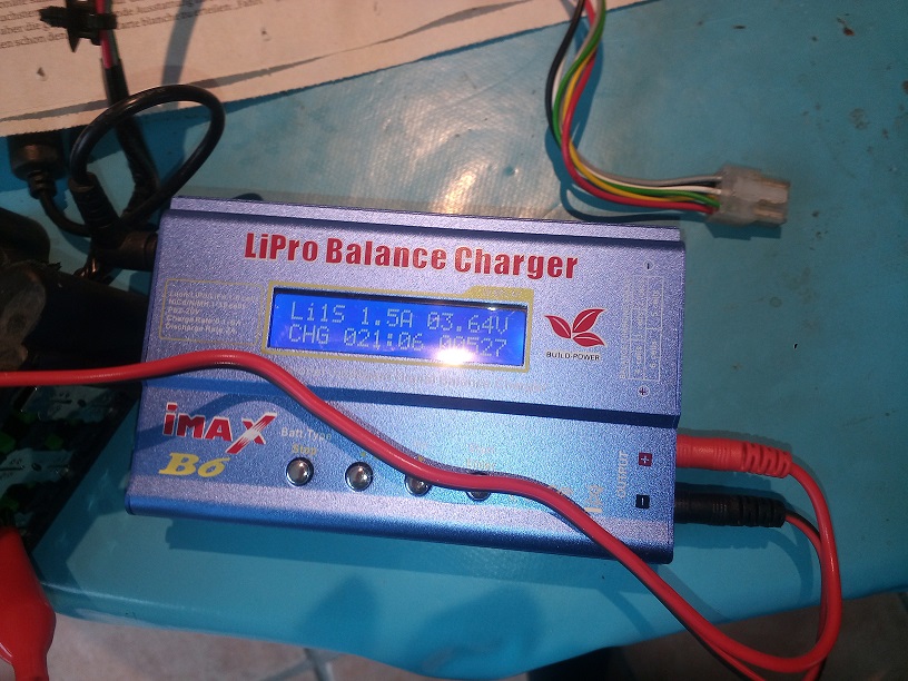

hallo,
tiefentladener Stihl-Akku 18V/4,5Ah, unter 1V, kostet 180€.
Stihl-Ladegerät zeigt "defekt" an.
Einzeln bekomme ich die Zellen noch geladen.
1.Frage: macht das Sinn oder ist der Akku wegen fehlender Kapazität
endgültig hinüber?
2.Frage: das Stihl-Gerät identifiziert irgendwie den Akku. Vom stecker
kommen 6 Kabel - +- ist klar, 2vermutlich aneinen Termperatursensor,
wofür sind die beiden anderen Kabel?
Danke für Unrterstützung

von Michael H. (mha1)
Meistens sind da ganz normale 18650 Akkuzellen verbaut. Bei 18V/4,5Ah
sind es vermutlich 10 Stück. Einfach mal Aufschrauben und nachsehen.
Die Zellen kann man problemlos tauschen. Beim Ersatz aber auf den
maximalen Strom der Zellen achten. Die billigen 18650 Zellen sind
meistens nicht hochstromfähig.
von Karl K. (leluno)
Stihl gibt sich sehr viel Mühe, dass man das nicht kann. Die Dinger sind
dick vergossen. Deswegen die Frage nach der Akku-Identifizierung.

Ansonst. Kurzzeitige Tiefentladung ist nicht so tragisch. Wenn der Akku
über Monate so gelagert wurde wirds kritisch.
von DAVID B. (bastler-david)
Also wenn sie unter 2 Volt haben sind sie eigentlich nicht mehr zu
retten da sich die Chemie verändert und das binnen weniger Tage/Stunden.
Also weg.
Wenn du sie noch einmal für den LETZTEN Athen Zug nutzen musst dann lade
sie langsam mit 0,2C und teste ob sie warm werden beim laden.
Wenn die Zellen warm werden sofort abbrechen und ganz leer machen und
entsorgen.

von Michael B. (laberkopp)
Bitte keinen solchen Schwachsinn posten.
LiIon unter 1V ist kaputt. Wird nach erneutem Aufladen zur Brandfalle.
Allerdings sollte man bei Akkupacks bedenken, dass die
Überwachungsschaltung den Akku abschaltet, dann misst man aussen eher 0V
obwohl alle Zellen noch gut (>2.2V) sein können. Da hilft dann aufladen,
das lässt die Schutzschaltung dann noch zu. Bei Karls Akku aber
scheinbar nicht mehr, der ist damit restlos hinüber, nicht nur leer.
von Uli S. (uli12us)
>2,2V ist ebenfalls kaputt. Manche Hersteller setzen die Grenze auf 2,5V,
sicher ist erst ab 3V. Ob mans sich zwischen 2,5V und 3 V noch antun
will die Akkus zu retten, kommt auf die eigene Leidensfähigkeit an.
Wenns wirklich mal als Ausnahme unter 3V fällt, dann mag das durchaus
gehen,
obwohl unter 3V so gut wie keine Leistungsabgabe mehr möglich ist.
Auch wenn manche Ladegeräte versprechen, Akkus mit 1V wiederbeleben zu
können, sollte man das nicht machen. Im besten Fall kriegt man da nen
Akku, der kaum mehr Kapazität hat. Im schlimmsten Fall kommt die
Feuerwehr.
