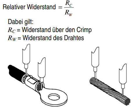

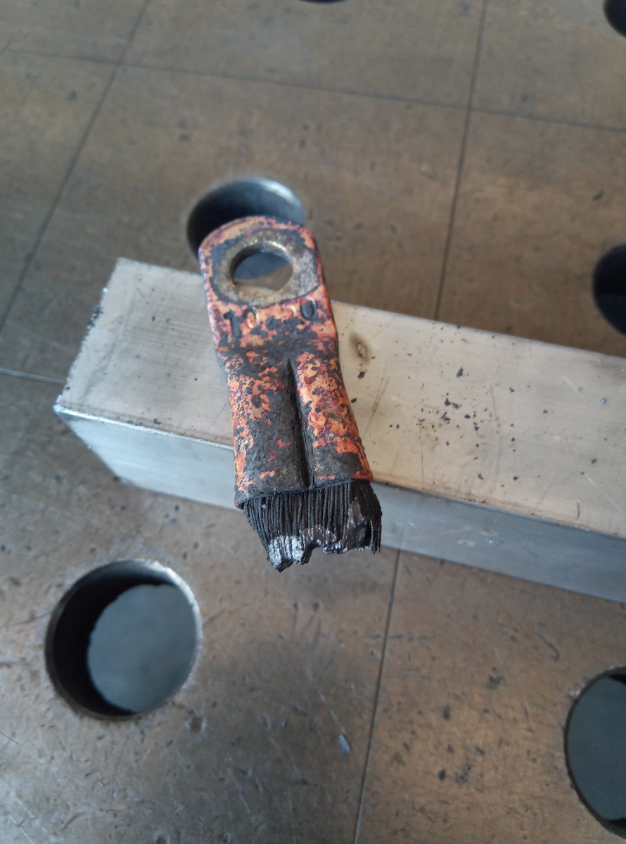

Ich würde gerne für mehrfach genutzte Leitungen größeren Querschnittes
mit Kabelschuhen eine Methode zur Beurteilung der Übergangswiderstände
erarbeiten. Die Erfahrung hat gezeigt, dass diese Leitungen irgendwann
erhöhte Übergangswiderstände haben und es lokal zu sehr großer
Hitzeentwicklung kommt, die zu Defekten in Aufbauten führen kann oder zu
Verfälschungen von Messergebnissen.
Akutell fiel so etwas z.B. bei 150 Adc an einer 95 mm² Leitung auf. Der
Übergangswiderstand wurde mit 4-Leiter-Messung mit etwa 1 Milliohm
gemessen. Das klingt erst mal wenig, ist aber schon viel zu viel.
Die Frage die sich mir jetzt stellt: woher weiß ich, wie viel
Übergangswiderstand abhängig vom Querschnitt ok ist? Messen kann ich die
Werte ja, aber was ist in Ordnung?
Das Maß um eine neu erstellte Criumpung zu beurteilen, scheint die Kraft
zu sein, mit der man an einer Crimpung ziehen kann. Aber wenn ich eine
gebrauchte Crimpung habe und dort der Übergangswiderstand schon zu hoch
ist, hilft das ja wenig. Dort war vielleicht einmal etwas überlastet
oder mechanisch überbeansprucht oder die ursprüngliche Crimpung war
schon nicht so gut und es konnte etwas korrodieren.
Deshalb würde ich eben gerne mit einer Übergangswiderstandsmessung
sehen, wie die Qualität noch ist. Gefunden habe ich darüber wenig, nur
das im Anhang. Es wird der relative Widerstand der Crimpung ermittelt.
Also das Verhältnis zwischen Widerstand über dem Crimp zum Widerstand,
den die blanke Leitung auf dieser Strecke hätte. Es gibt aber keine
Aussage, wie hoch dieser relative Widerstand sein darf, ohne dass es zu
Problemen kommt.
Ist er 1, kann es ja kein Problem sein, nur wie hoch darf er wohl
werden, bevor es ein Problem wird?

Überwache die Temperatur der kritischen Stelle. Egal, was deiner
Krimpung passiert - sie taugt nichts mehr, wenn es sich dort unter Last
nennenswert erwärmt.

Wenn Du einen Strom von 1A durch die Crimpung schickst, dann kannst Du
den Widerstand in mOhm direkt als mV ablesen.
Den maximalen Widerstand kann man abschaetzen, indem man ihn mit dem
(berechneten) Widerstand des Kabels vergleicht. Wenn 1m Kabel nur
0,1mOhm hat, dann ist 1mOhm zu viel. Wenn 1m Kabel 10mOhm hat, dann ist
1mOhm wahrscheinlich OK.
Ein Problem ist, dass der Widerstand sich durch Oxidation der Crimpung
im Laufe der Zeit erhoehen kann, speziell wenn Wasser eindringen kann.

Eine anständige Crimpung sollte gasdicht sein. Sind ja keine
plastikisolierten Quetschverbinder, mit denen hier hantiert wird, die
eher nur so eine Art Kontaktierungswunsch sind.
Weil du da Ringkabelschuhe zeigst - die Crimpung ist nur die halbe
Miete, die Schraubverbindung ist mindestens genauso verdächtig. Hatte
ich gerade an meinem Auto.
Kann ich nur unterstreichen. Damit wird Oxidation verhindert. Mit einer
anständigen Crimpzange sollte das klappen.
von Hannes J. (Firma: _⌨_) (pnuebergang)
Wenn überhaupt muss du für solche Werte wahrscheinlich branchen-
beziehungsweise anwendungsspezifische Standards suchen.
Ich muss allerdings sagen, dass ich nie irgendwo entsprechende Werte
oder wenigstens Messvorschriften gesehen habe. Es kann sein, dass du dir
alles selbst erarbeiten musst.
So wie im Bild gezeigt einfach mal zwei Messspitzen dran halten wird bei
den kleinen Widerständen um die es geht nicht gehen. D.h. du musst dich
erst mal um Messvorschriften kümmern (besonders wie man reproduzierbar
die Verbindung kontaktiert). Hast du das, dann kannst du versuchen über
Messreihen, vielleicht auch Berechnungen (Thermisches Ersatzschaltbild
der Verbindung konstruieren), zu einem zulässigen Wert zu kommen.
Es gäbe auch noch die Möglichkeit, nach dem du eine zuverlässige
Messvorschrift hast, einen Wert zu schätzen und dann zu beobachten
zu wie viel Defekten es damit im Betrieb kommt. Ist die Defektrate zu
hoch wird die Anforderung für die Zukunft korrigiert.

von Stephan S. (outsider)
Falk B. schrieb:
> Man sollte halt keine Edelstahlschrauben und Scheiben
> verwenden, die sind recht hochohmig im Vergleich zu Messing.
Die Schrauben sollten eigentlich keinen relevanten Beitrag zur
Leitfähigkeit der Verbindung haben, sondern die Pressverbindung zwischen
Kabelschuh und Anschluss.
Das stimmt, aber das ist dann ein anderes Thema, was separat betrachtet
wird. Erst mal soll es nur um die Qualität der Crimpungen gehen.
Mit einer 4-Draht-Messung kann man Fehler schon mal deutlich reduzieren.
Den Messstrom kann man an den Kabelschuhen einprägen, man muss dann
"nur" noch die Messpunkte für die abgefallene Spannung definieren. Da
hat man oft ein Problem, weil man bei isolierten Leitungen oft nicht so
einfach ran kommt zu messen. Und selbst wenn, bleibt die Frage ob man
ringsum an der Leitung überall die gleiche Spannung misst, weil es ja
keine eindrähtige Leitung ist, sondern diese aus vielen kleinen
Drähtchen besteht, die alle verschieden gut im Kabelschuh angebunden
sein können und sich der Strom vielleicht erst ein Stückchen entfernt
von der Crimpung wieder gleichmäßig im Querschnitt verteilt. Das ist
irgendwie komplexer als man denken könnte.

von C. D. (derschmied)
Es gibt in dieser Rechnung zu viele Variablen, einfach nach Tabelle
rechnen ist und bleibt riskant.
Im Bild oben ein ursprünglich sauber verpresster Kabelschuh, zumindest
kam die gesamte Leitung so vom Hersteller. Ein namhafter Übrigens, EWM.
M10 x 50², war bis zum Ableben der Anschluss der Masseklemme einer
Schweißmaschine, hat gehalten von 7.00 Uhr morgens bis gg 14.00 Uhr des
selben Tages. Schweißstrom um die 290 Ampere, 1.2er Draht. Der sollte an
sich um einiges bereitwilliger Abschmelzen als es die 50²mm der
Zuleitung tun, war aber nicht so... Hat sich mit sattem Lichtbogen
verabschiedet. Und: Ja, die Schraubverbindung wurde vor Verwendung
geprüft.

von Frank O. (frank_o)
Diese Art der Pressung hab ich noch nie gesehen. Sieht aus, als hätte
das jemand mit dem Meisel gemacht.
Egal! Aber da sieht man es auch wieder, es ist selten der Kabelschuh.
Wenn ich nochmal auf das Bild schaue, das ist nicht mit einem richtigen
Werkzeug gemacht worden. Ist auch unsymmetrisch und ob das Kabel hinten
geteilt werden darf, wage ich zu bezweifeln.
Das ist mit Sicherheit nicht fachmännisch gemacht.
Willkommen in der neuen Welt...! Das Ding kam so geliefert, wurde
ausgepackt und angeklemmt. Schweißgerätseitig der übliche
Bajonett-Pümpel, Klemmenseitig das was auf dem Bild zu sehen ist.
Zumindest taugt es als Beispiel wenn alles auf Kante genäht & berechnet
ist, und dann auch nur ein Parameter aus den Ruder läuft.
Am Schweißtisch (fast) völlig egal, an sensiblerem Ort brandgefährlich.

von Armin X. (werweiswas)
> Schweißmaschine,
Das ist nicht sauber verpresst. Das ist sauberer Pfusch ab Werk gewesen!
Und das auch noch bei einem eigentlich namhaften Hersteller von
Schweißgeräten. Da sollte eigentlich bei Reklamation ein neues Kabelset
rausgesprungen sein.
War das überhaupt eine Kupferleitung oder nur verkupfertes Aluminium?
Das wäre nämlich der nächste Grund fürs Abbrennen.
Ich könnte mir auch vorstellen, dass das Zubehör gar nicht von EWM
stammte und nur vom Händler als billiges Einsteigerset beigelegt wurde!
